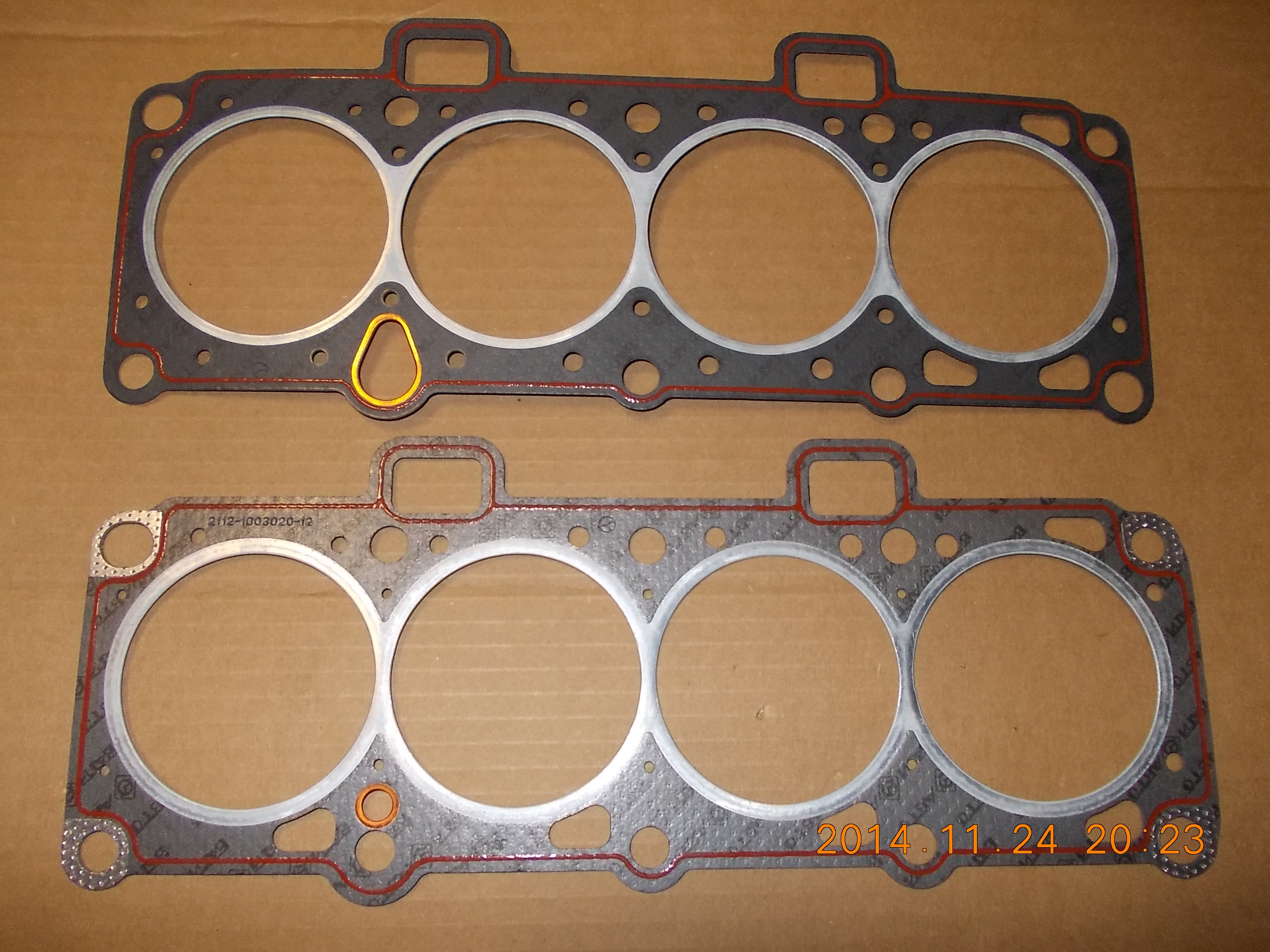

Liekkirengas oli tuollain auki ja sen välistä tiivistemateriaalia hävinnyt, suora yhteys vesikanavaan. Eli uutta pahvia kaipaa, ei vain löydy oikein mistään lyhyellä varoitusajalla.
Mikähän lienee 8v ja 16v kansipahvien ero? Lohkothan ovat samasta muotista, kannen pulteissa puolestaam eroa halkaisijassa, olisiko tuo ainut ero?

Re: VAZ 21113 - 2004 - Elämää nähnyt
mush kirjoitti: Mikähän lienee 8v ja 16v kansipahvien ero? Lohkothan ovat samasta muotista, kannen pulteissa puolestaam eroa halkaisijassa, olisiko tuo ainut ero?
Kannenpulttien reiät on tiivisteessä siitä huolimatta samankokoiset, 16V:ssä on päissä "vahvikkeet". Liekkirenkaat on 16V:ssä isommat ja on siinä muutakin eroa.

samarai kirjoitti: Kannenpulttien reiät on tiivisteessä siitä huolimatta samankokoiset, 16V:ssä on päissä "vahvikkeet". Liekkirenkaat on 16V:ssä isommat ja on siinä muutakin eroa.
Havainnolliset kuvat, kiitos. Eli hätätapauksessa voisi mennä ristiinkin, mutta mitä ilmeisemmin 16v:n 10kW suurempi teho vaatii vähän enemmän tiivisteeltäkin.

Tänään kerätty talteen "Suomen viimeinen" kannentiiviste, eli viimeinen mitä koko Suomen motoneteissä oli, eikä Koivuseltakaan löydy (tuskin tuleekaan enää ikinä).
Sieltä tuli espanjalainen Ajusa, muuten niin kuin lakuperäinenkin, mutta kulmavahvisteet puuttuvat ja vesireikien koossa pieniä eroja. Pakkaus varustettu suurella keltaisella tarralla joka muistuttaa vaihtamaan kannen pultit, jäävät kuitenkin vaihtamatta kun ovat vielä sallituissa mitoissa
Eli vastaisuuden varalle jos joku tarvitsee pahvia, niin suoraan Venäjänkävijöiden tai Mansemotorsin pakeille.
On muuten toinen avaamani 16v ja molemmista on puuttunut vaihteiston puoleinen kannen ohjuriholkki, miksiköhän?
