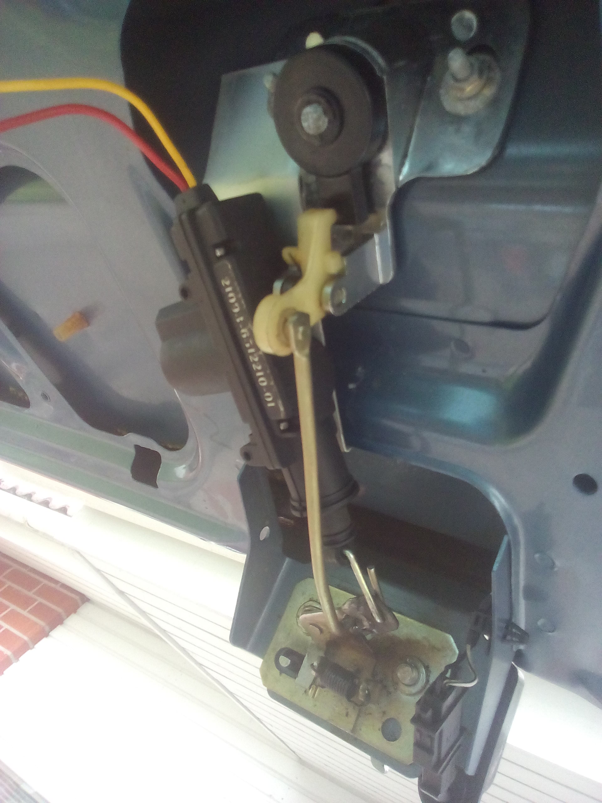

Kalinan takaluukun tekniikka on tunnetusti alkeellinen.Viritin tänään kudosvyölenkin luukkuun.Siis semmoisen mistä saa temmottua vasemmalla kädellä luukkua auki kun oikealla peukulla tököttää avausnappia.

Itse laitoin sähköllä, kun pysähtyy niin painaa napista ja sitten vain nostaa luukun auki.
Hitsataan pieni jatko tuohon avaus vipuun ja siitä sitten jaksaa perus ovimoottori vetää auki, ei tarvitse mitään "voima servoa" ostaa.

Tuohan on nerokas ratkaisu! Missä nappi sijaitsee?pressa kirjoitti:Itse laitoin sähköllä, kun pysähtyy niin painaa napista ja sitten vain nostaa luukun auki.
Re: Galina -punaverikkö (117 STW)
Napille hyvä paikka on siinä missä satakympissäkin oli, eli kojetaulun alaosaan rattipylvään vasemmalle puolelle. Perus plussa ohjaus, sulakerasialta saa plussan ja yksi johto kattoverhoilun alla (reunasta saa halposti pujotettua) takaluukkuun ja takaluukusta saa maadoituksen rekisterikilven valojen maa johdosta, eli yhden johdon vedolla pääsee.

Meidän vehkeessä on ovimoottorin piuhat valmiina luukun sisällä, en ole vain saanut aikaiseksi tehdä mitään niillä. Olettaisin että niihin tulee ohjaus auton omalta keskuslukolta (avaimen kolmas painike).
