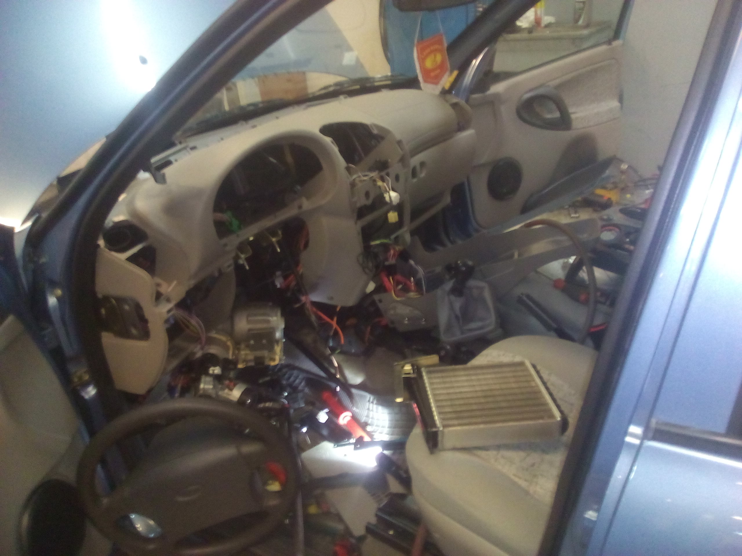

Onkos tästä tarkistettu ettei jäähdytin nestettä vuoda moottorin ohjainlaitteelle?? Ja onko ohjainlaite jo siirrettu pois kennon alta?

Viestit: 10418
Re: VAZ-1119 - 2008 - Nökeroperze
Ohjainlaite on keskikonsolissa kennon alapuolella, ja kenno on taas keskikonsolissa hieman ohjainlaitteen yläpuolella. Apukuskin puolen jalkatilasta helpoten pääsee näkemään. Kennon vaihtoon pitää vain vähän purkaa...
Viestit: 10418
Jos lämmityslaitteen pohjassa tai moottorin ohjainlaitteen päällä vähänkin vihreää tai kosteaa niin heti ohjainlaitteen avaus tarkistus puhdistus kuivaus suojavoitelu.
