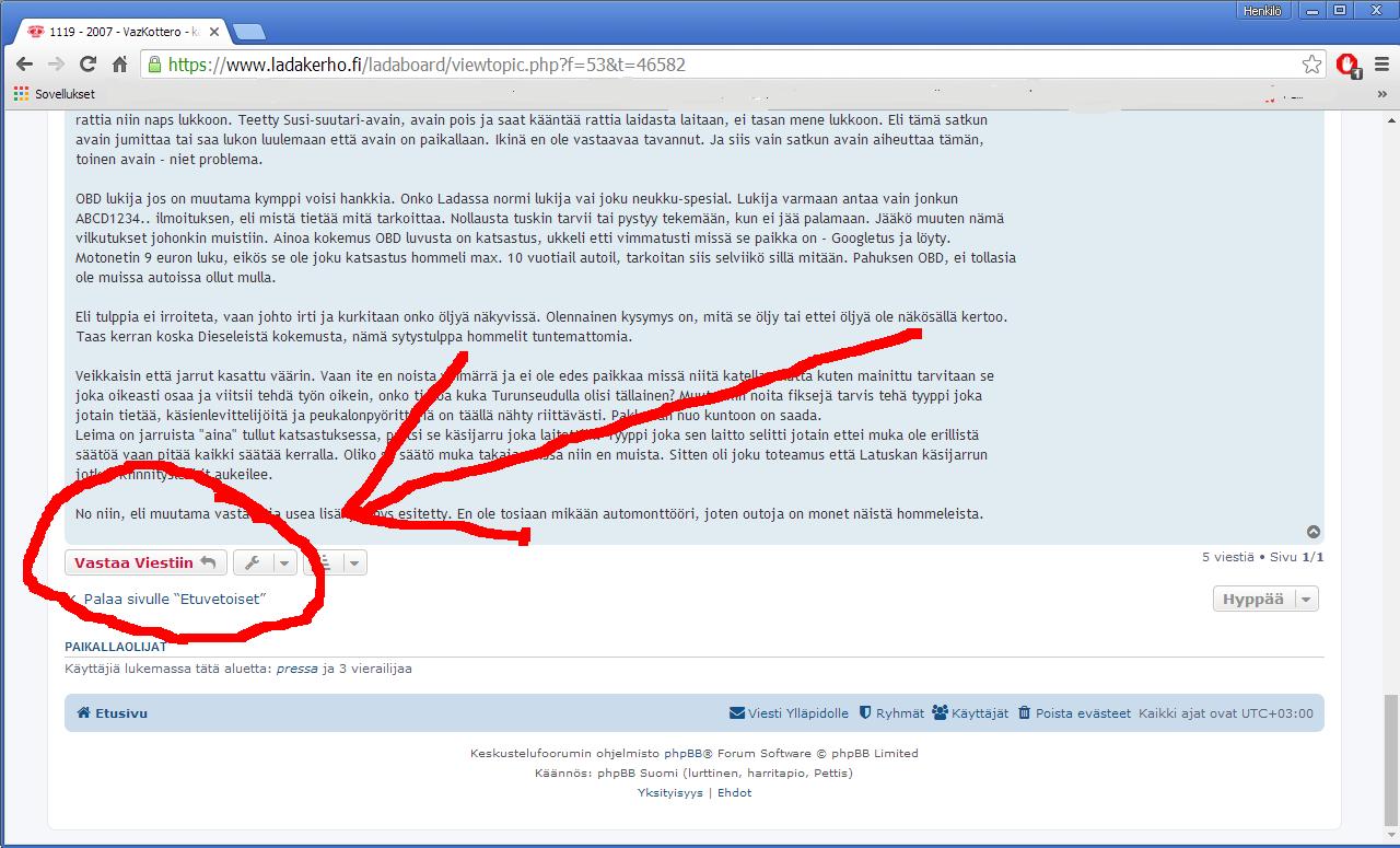

Perus asiat ensin. Viestiin voi vastata tuosta vasemmalla alhaalla olevalla napilla, vai toistatko puhuessakin kaikki mitä keskustelukumppani sanoo??? Toki sitten jos on joku erillinen asia mihin kommentoi tai parin viestin päässä niin sen kohdan voi lainata, ei aina eikä koko kirjoitusta.
