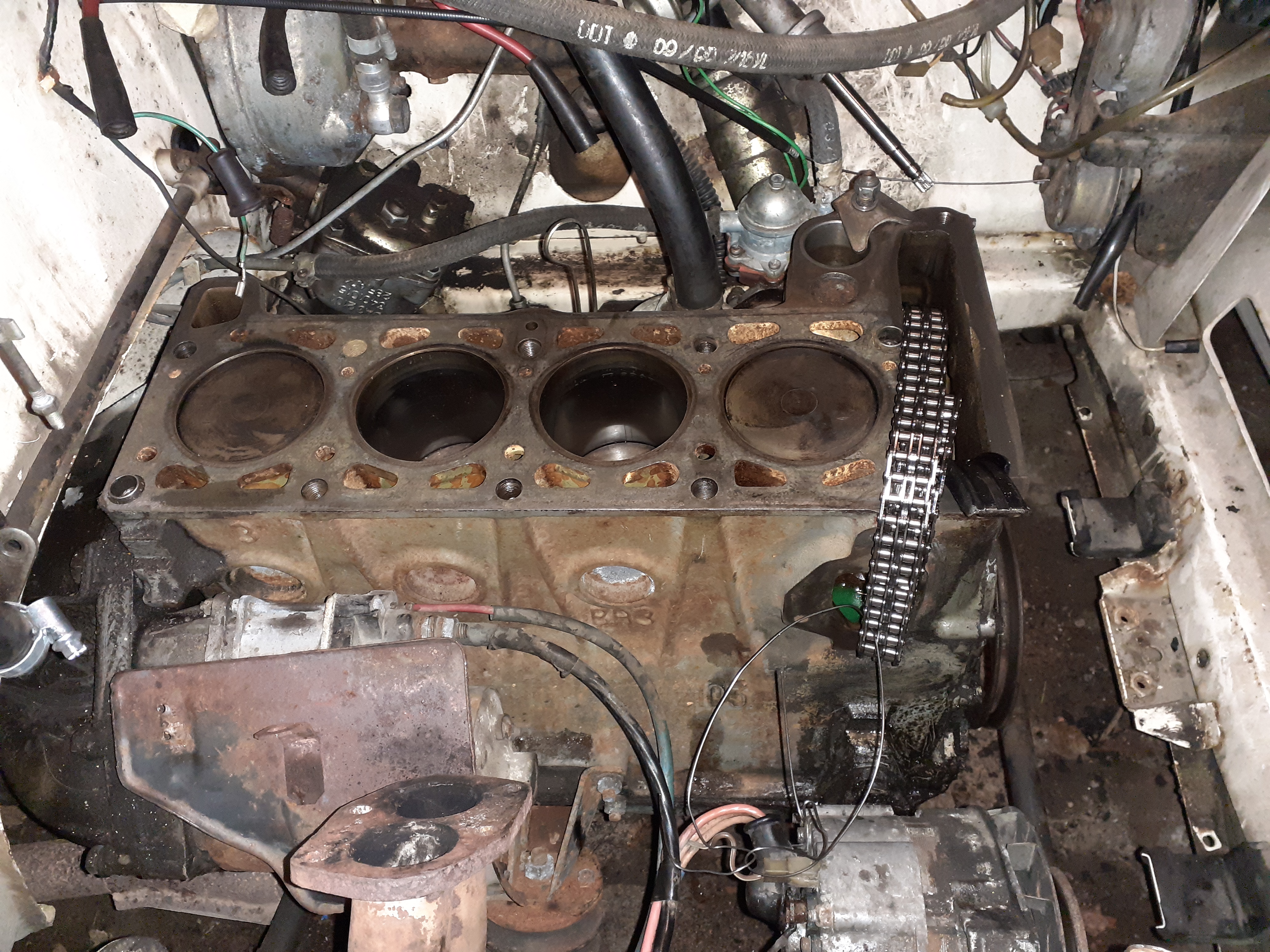

Viimeinen kuukausi mennyt moottorin ja jäähdytysjärjestelmän parissa. Sillä autolla oli ja on ongelmia kuumenemisen kanssa. Ensitöiksi irroitin sylinterikannen, kansipahvin vaihtoa varten. Sieltä sitten paljastui karua näkymää, tarkemmin en kuvaile mutta kaikki oli umpipa###ssa. Taisi olla ensimmäinen kerta kun 30 vuoteen joku vierailee siellä. Samalla myös tutkailin tarkemmin lohkoa ja harmikseni lohko on sisältä ruosteessa. Tämän nähtyäni päätin vielä tarkistaa vesipumpun, irroitin sen ja sekin oli sisältä ruosteessa. No eipä siinä, tilailin sitten uuden kansipahvin, jäähdyttimen (alumiini), uudet letkut, vesipumpun johon uusi hihnapyörä ja kiilahihna, uusi termari sekä tiivisteitä. Huuhtelin vedellä ja huuhteluaineella jonka jälkeen asentelin nämä sekä uudet jäähdytysnesteet mukaan, no eipä tullut mitään muutosta.
Sylinterin kannesta sen verran että: aika huonohko se mielestäni on. Väsyneen oloinen, joten kaiketi venttiilit jne. pitäisi vaihtaa.
Kaasuttimen vaihto on myös edessä, sillä vanha on tehnyt kuoleman. Kesällä oston jälkeen availin, mielessä puhdistus ja perushuolto. No sieltä sitten paljastui 30 vuoden pas##at ja palanut tiiviste. Nyt parin kuukauden jälkeen se kuoli lopullisesti. No uuden saan tuossa kohtapuoliin hankittua.

Valkoista savua tuli ja reilusti. Kannen avasin kansipahvin vaihtoa varten. Tiiviste oli jostain paikasta tainnut palata. Kannesta löytyy muutamia millin lohkeamia alhaalta ja hiushalkeamia vaikuttaisi olevan. Kaasutin vuotaa, eli joko pinnat ovat menneet epätasaisiksi ja vaativat suoristusta tai sitten fuskaa jostain muualta. Puhdistinhan minä sen, samalla laitoin vielä korjaussarjan. Imu/pakosarjasta, ei niissä kovin paljon ole rikottavaa. Mutta ajattelin vaihtaa varmuuden vuoksi.

Tässä pari kuvaa kannesta, kuten näkyy ainakin kaksi suurehkoa lommoa/lohkeamaa. Joten haluaisin kysyä, mitä kannataisi tai pitäisi tehdä? Vai onko tarvetta millekään toimenpiteille? :D

No jos nuo kaksi pientä jälkeä haittaa niin käytä kansi tasohionnassa. Oliko se kannen tiiviste vuotanut?

Alumiinikansi kannattaa aina viedä tasohiontaan tai ainakin koneistamoon tarkistettavaksi kun kerran on auki otettu. Samalla tarkistuttaa seetit, että on kunnossa.
Muuten tuo kansi kyllä näyttää hyvältä, turhaan aukasit, jos kansipahvi ei vuotanut. Lämpöongelmaa olisin lähtenyt ensin etsimään termarista ja muualta jäähdytysjärjestelmästä.

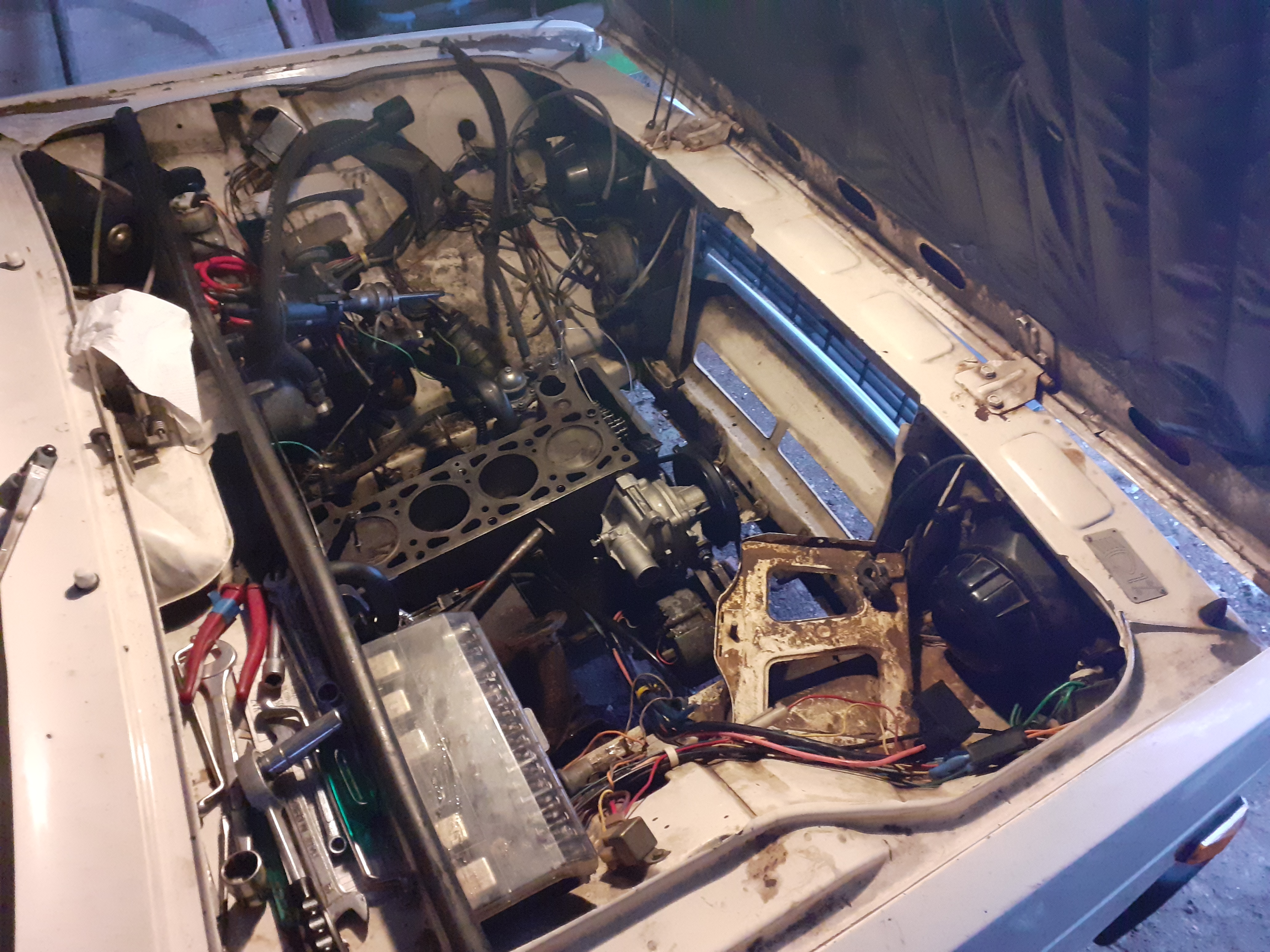

Juhlat juhlittu, lomat lomailtu. Joten voisi tännekin päivitellä vähän. Tuli ostettua uusi kannentiiviste ja etustefa. Tiivisteen laitoin heti paikoilleen, josta sitten jatkoin kasaamalla moottorin takaisin. Harmikseni uloin kannen pultti katkesi, joten pitää nyt varmaankin kehitellä jotain miten saan sen loppuosan pois. :D Etustefan vaihdan sitten lämpimillä keleillä (eli ei ikinä) :lol:

Talvella 2021 laitoin konetta kasaan. Tosin siinä vaiheessa kun olin kiristämässä sylinterin kantta, niin tuli rikottua pienin kannenpultti. Yritin vastakierretapeilla yms. keinoilla saada katkenneen pultin pois. Mutta ei näillä kädentaidoilla saa mitään järkevää aikaiseksi. Joten siihen se sitten jäikin joksikin aikaa seisomaan.

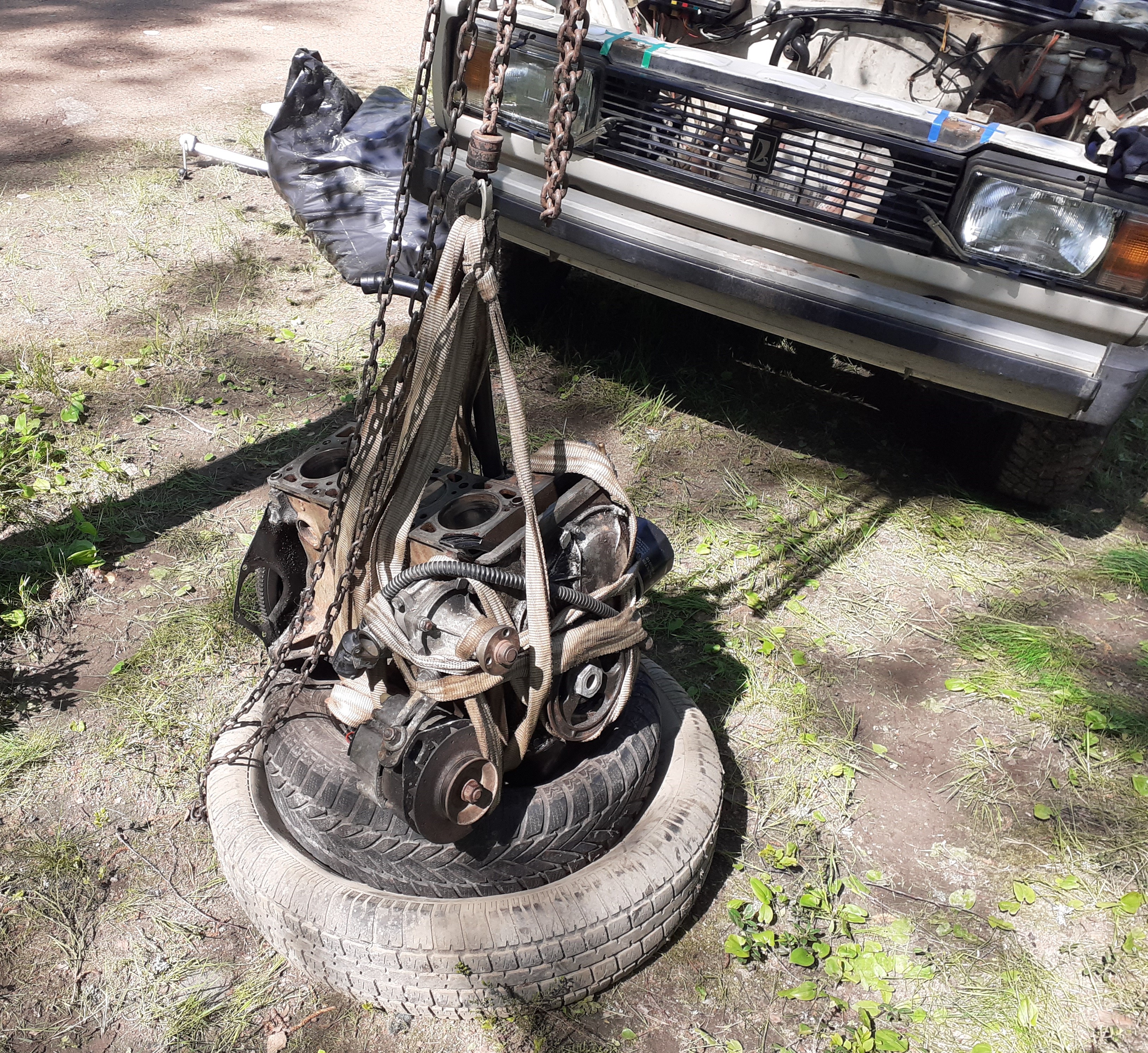

Kun kaikki tarvittava oli kasassa. Oli aika aloittaa työt. Työnsin auton kahden koivun väliin, puissa kiinni olevaan rautaputkeen laitoin taljan. Jonka avulla sitten nostin koneen pihalle. Suht helppo homma, loppujen lopuksi. Kunhan ei hätäile.
