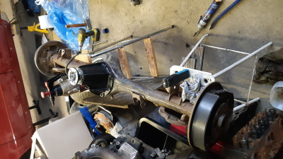

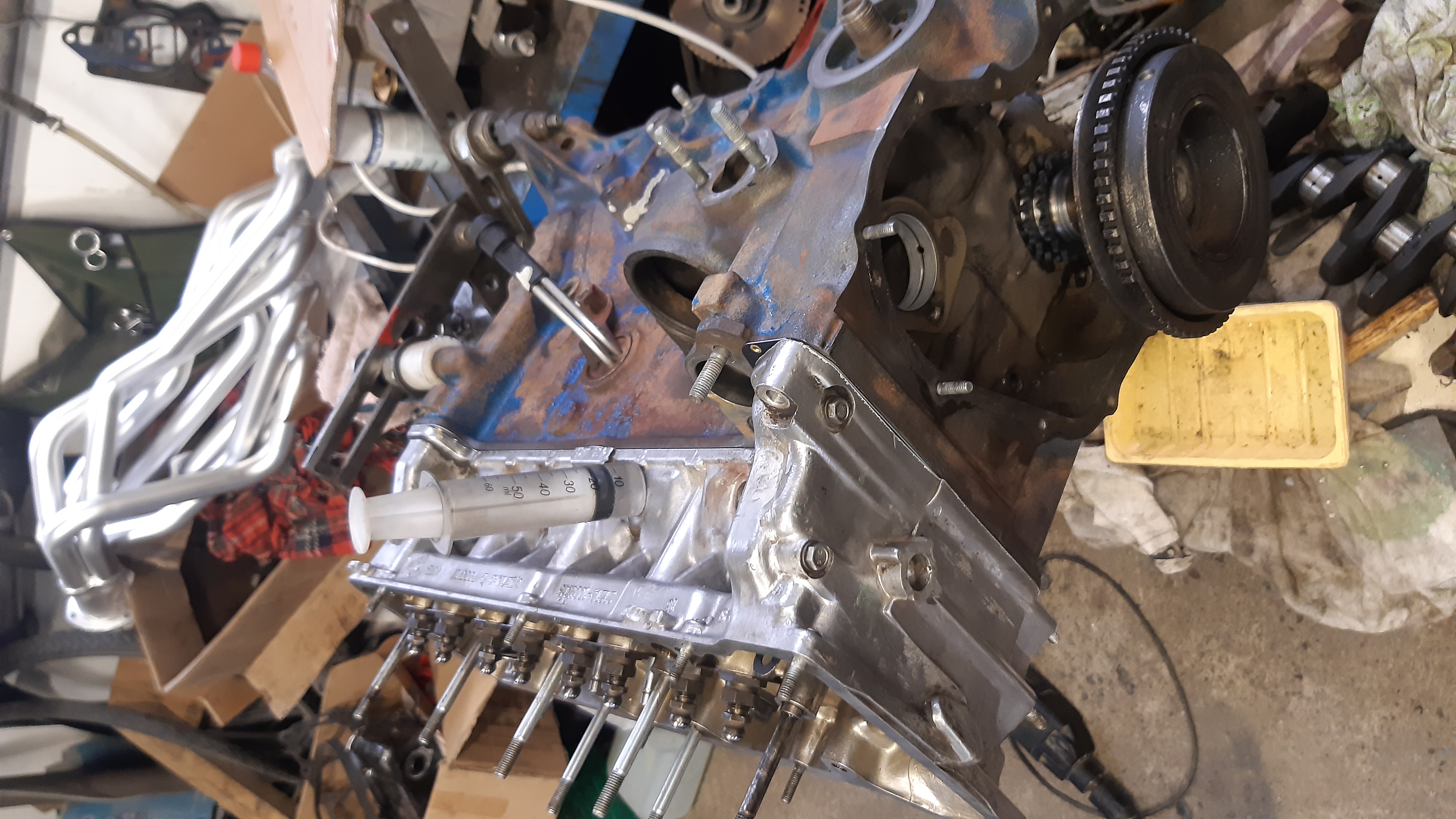

Tämäki rojekti nytkähti pari viikkoa sitten liikkeelle kun rupes vihoviimein tulemaan "rautaa rajan takaa"😄

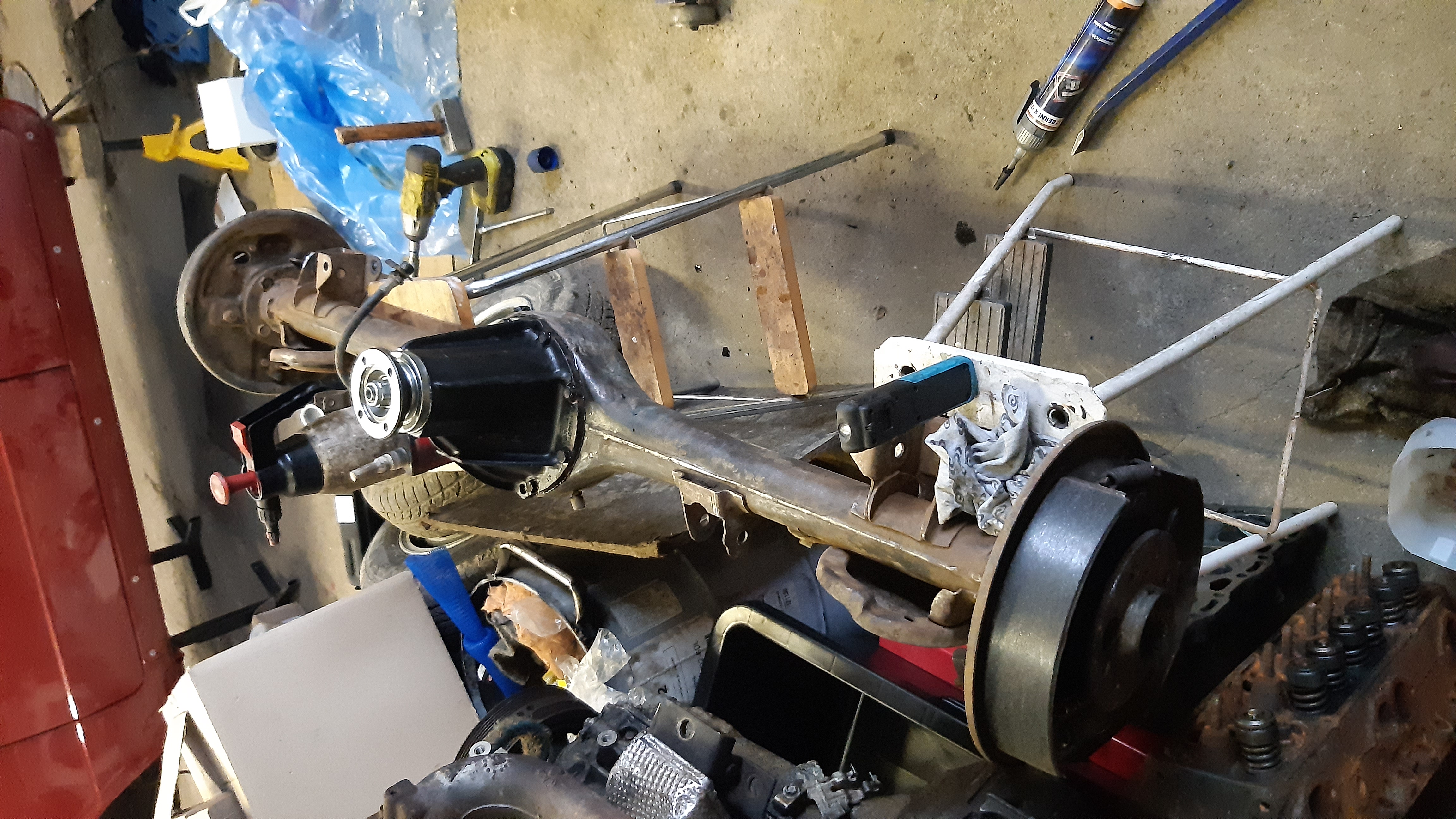

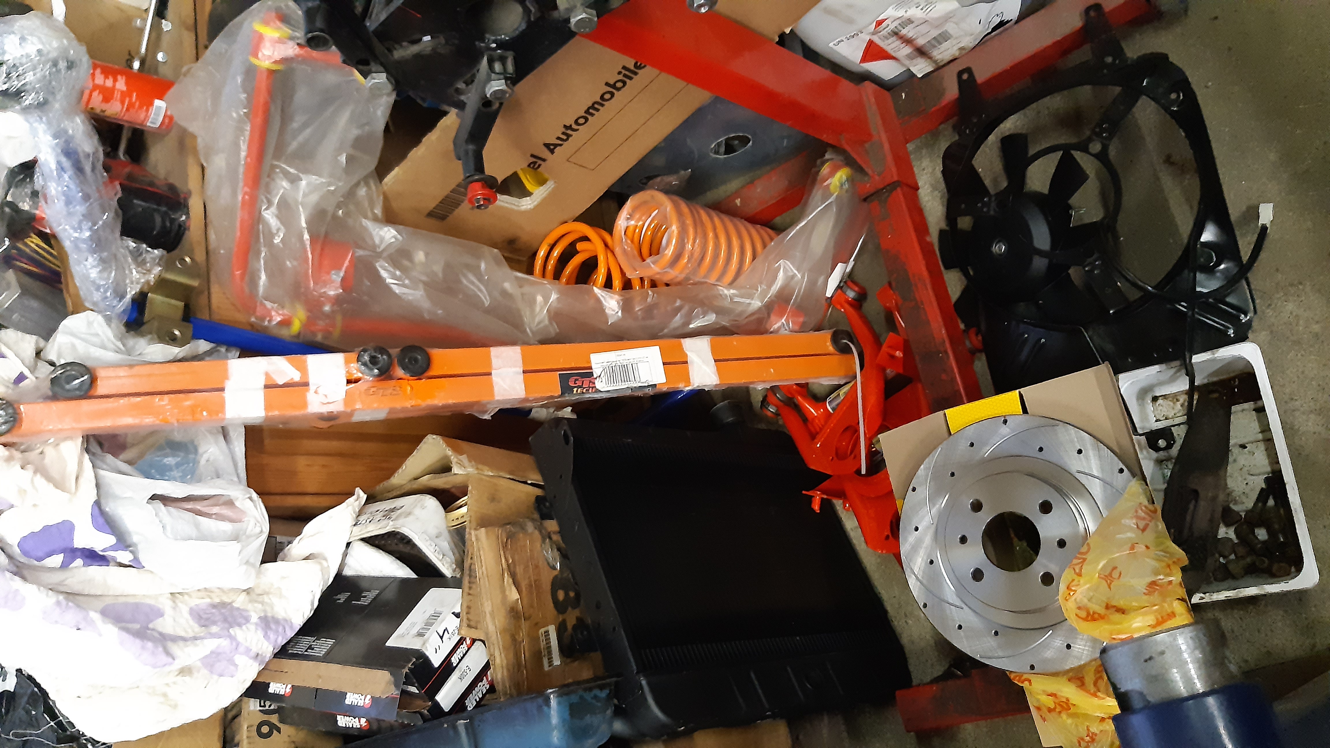

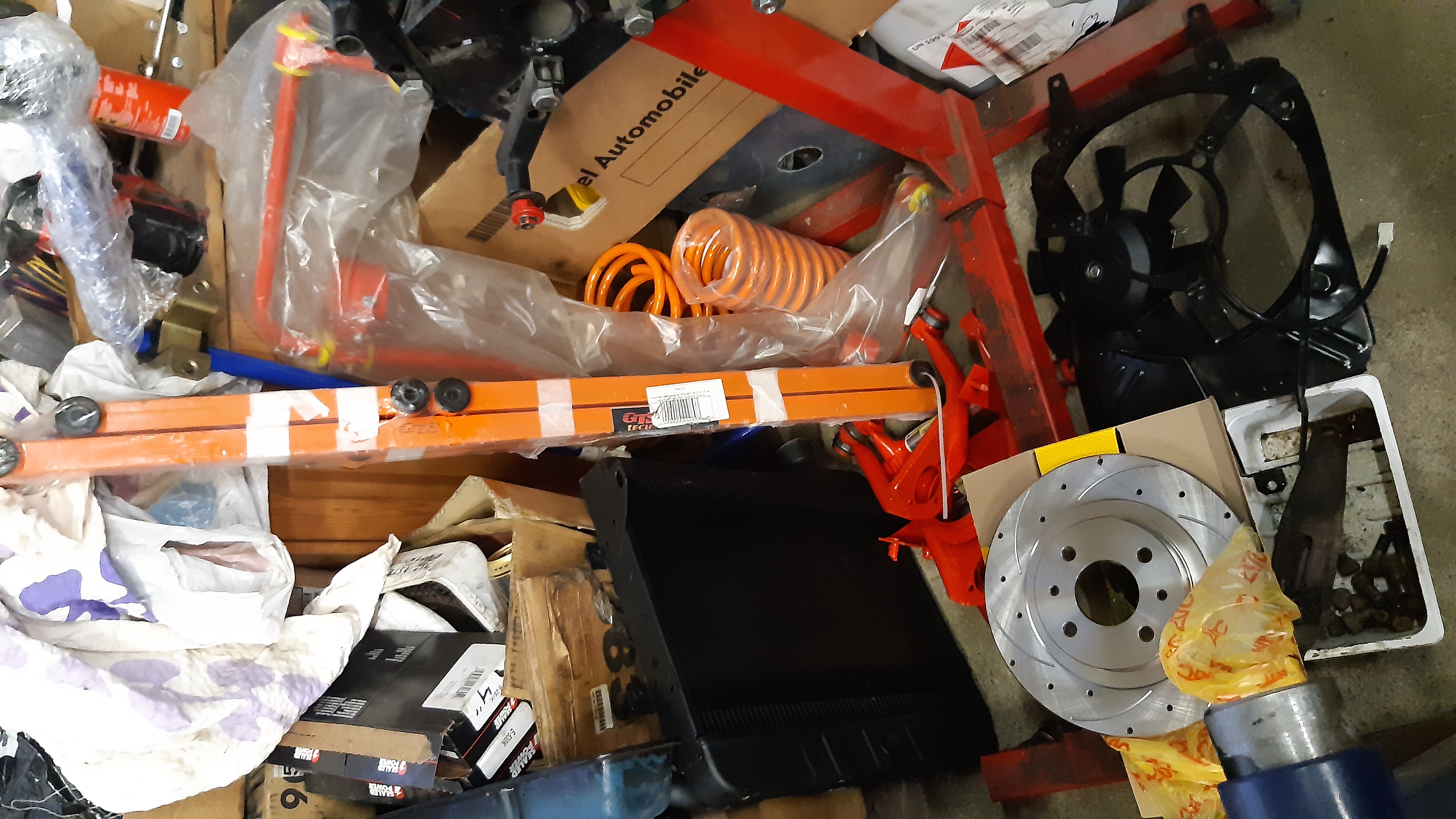

Auto on nyt pukeilla purettu aika hylsyks.
50mm alusta, kaikki tukivarret, ohjauksen osia, vakaajat sun muuta alustan osia oottaa asennusta.
1600 koneeseen tulee 1800 sisuskalut ja saanee kohtapuolin koneistamolta.

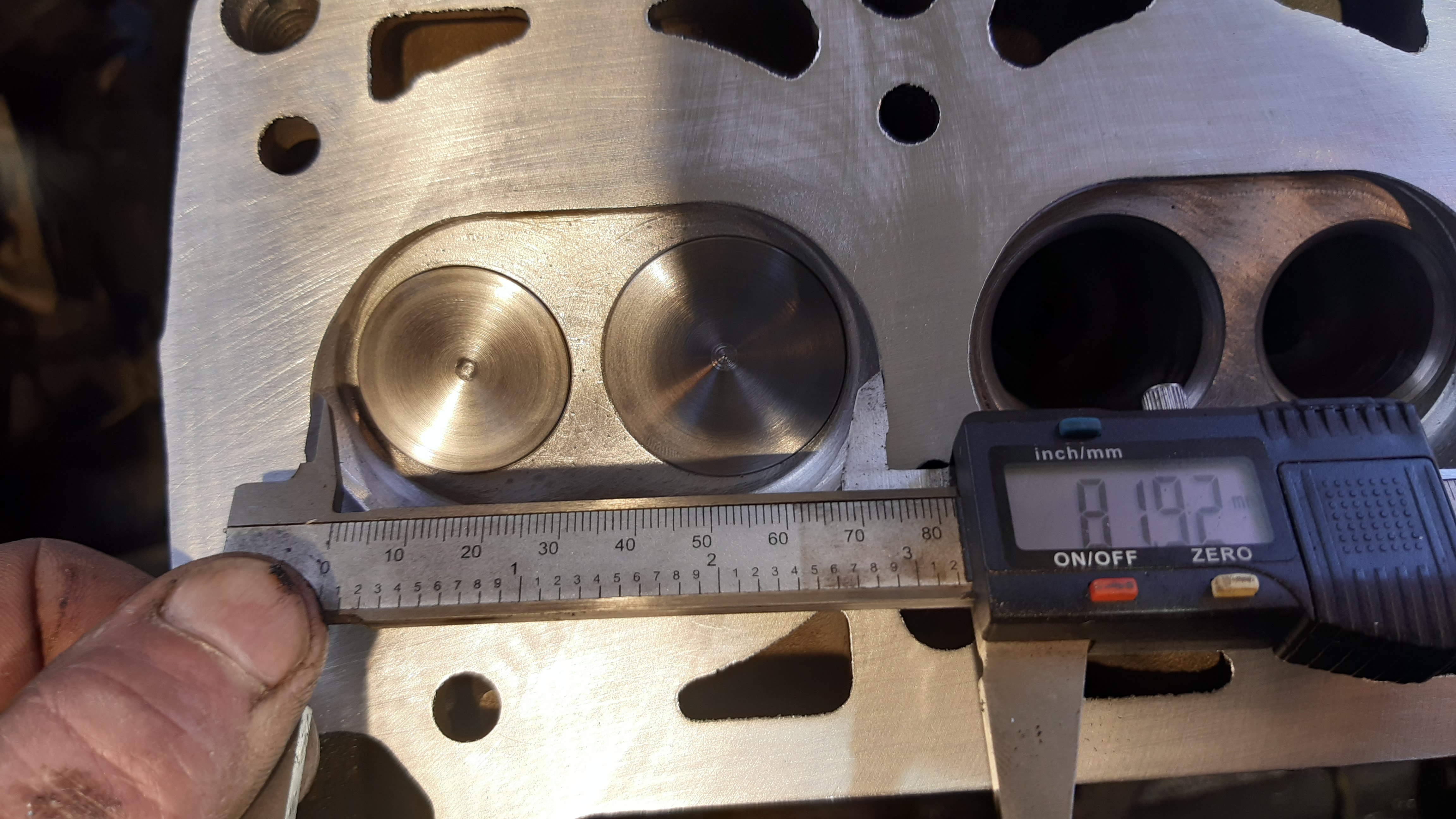

Nelipisteruiskun kansi on pääpiirteissään nyt portattu ja r-seetit tehty. Kevennetyt venat, vipat ja titaaniretskut tulee, joilla venttiilikoneisto keveni n. 35g.
Vakiojousilla mittailin 100lbs seetipaineen ja vajaa 12mm nostolla oleva n. 280 nokka mahtuu just sopivasti pyörimään pienen hieromisen jälkeen. Milli jäi coil bindiin varaa.
3,9 välityksellä oleva lukkoperä oottaa kans asennusta...
Tähän varmaan tulee atecu, ku sellanen jäi tuossa talvella käsiin, eikä nyt itellä sille akuuttia tarvetta ole.
Rojekti etenee pikkuhiljaa...

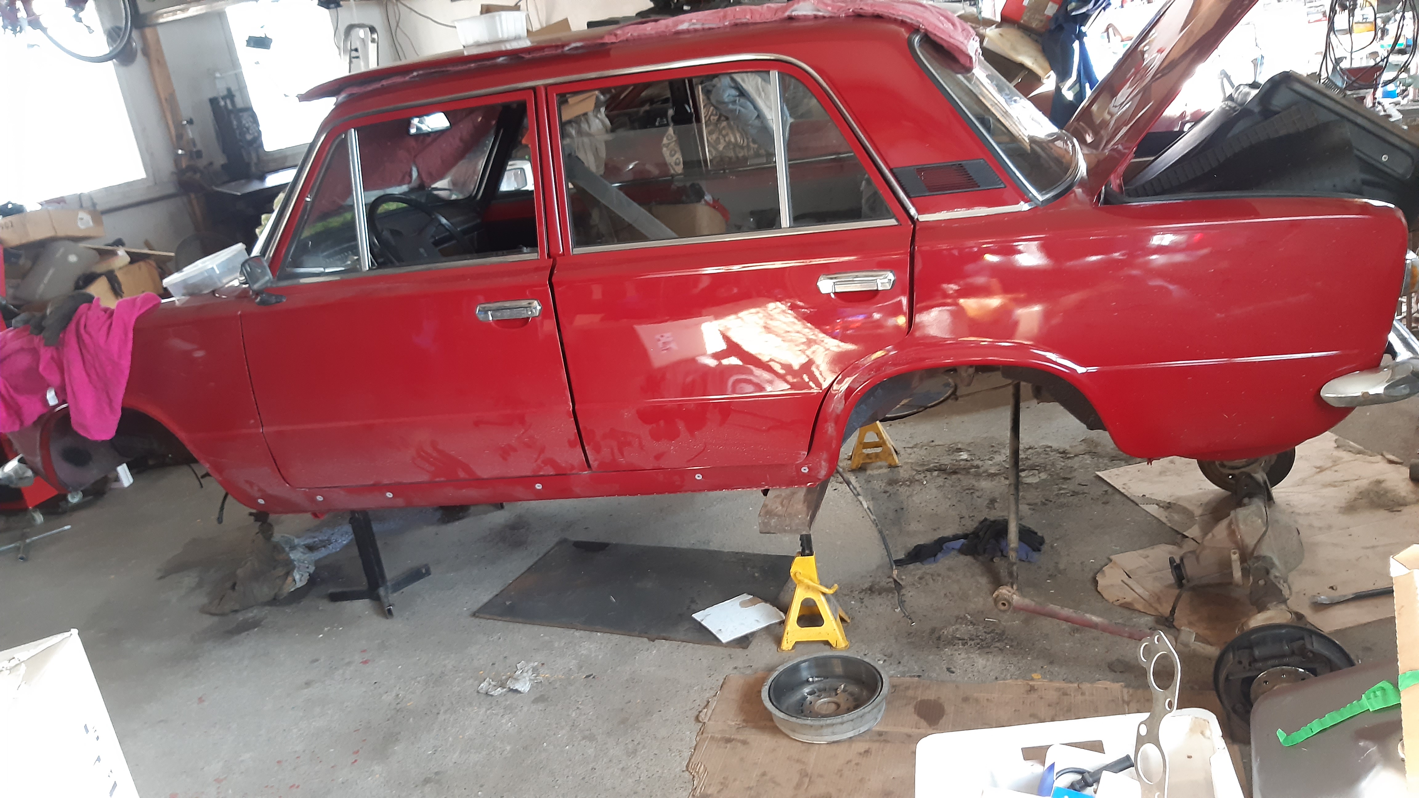

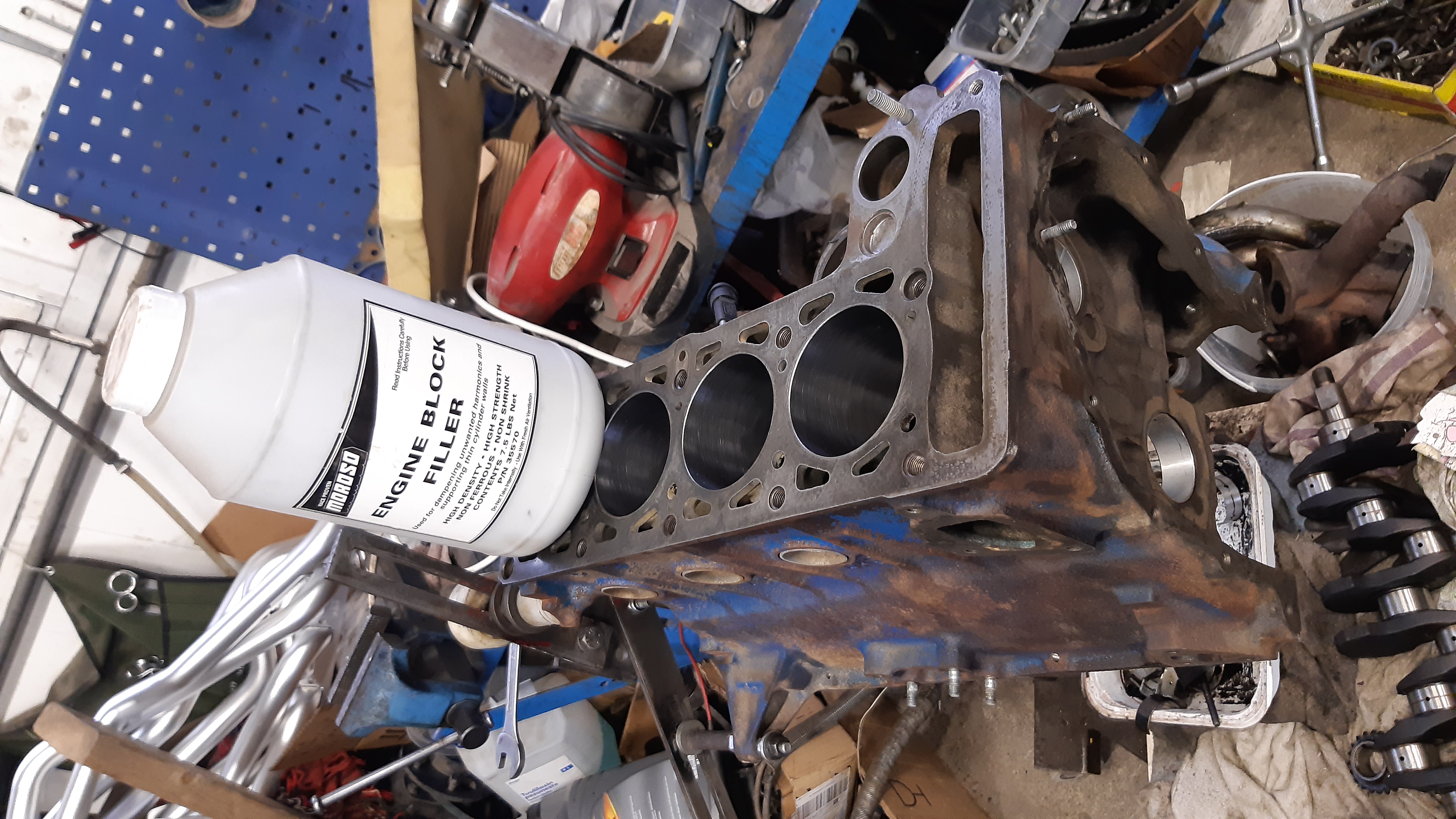

Kasailin tuossa yks ilta perän nippuun, enimmät paskat ja ruosteet putsattu, omistaja saa vejellä maalia niskaan...
Tänään kävin osat koneistamolta.

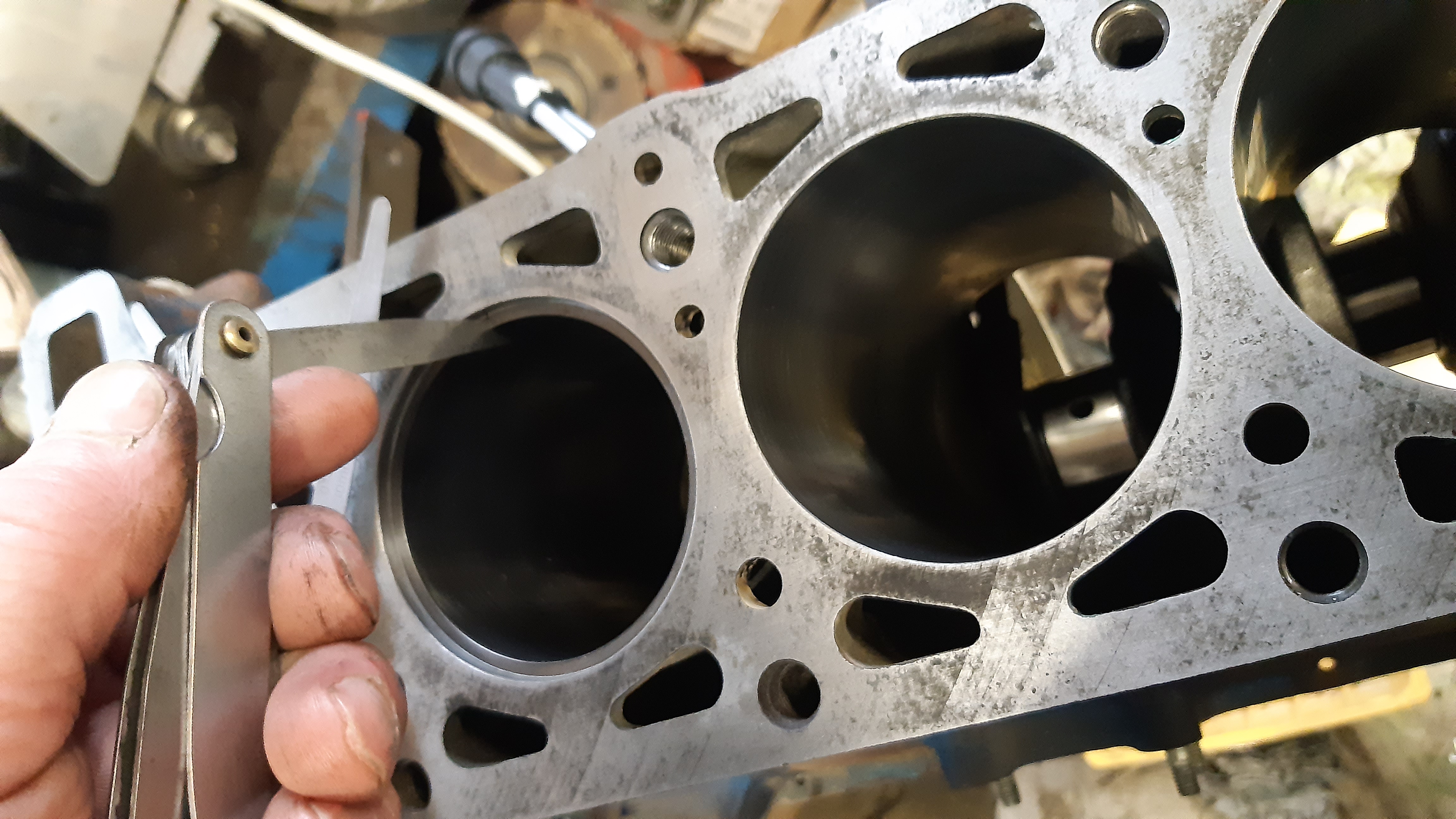

Porattu 82mm, tasapainotettu, männäntapit uiviks, osat mitattu ja välykset tarkastettu.
Pytyt meni aika ohkaseks, tyrkkäsin varulta betonia vesiroppujen alareunan tasalle.
Jospahan tuo kestäs nipussa kun ei mikään kisakone tule...
Tää taitas kuulua enempi tuonne rojektiosastolle, eikä tuo otsikkokaan oikein natsaa :lol:

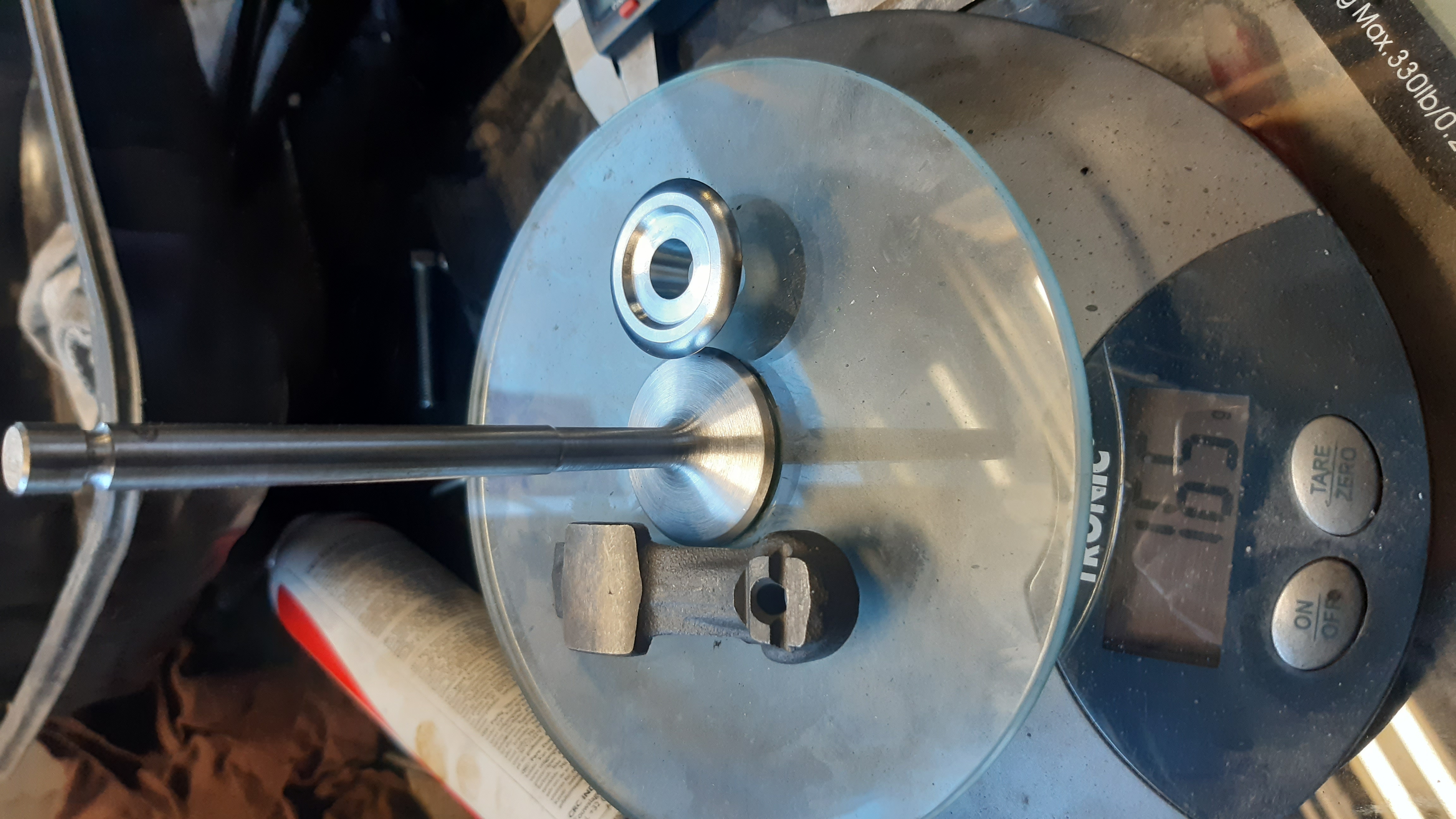

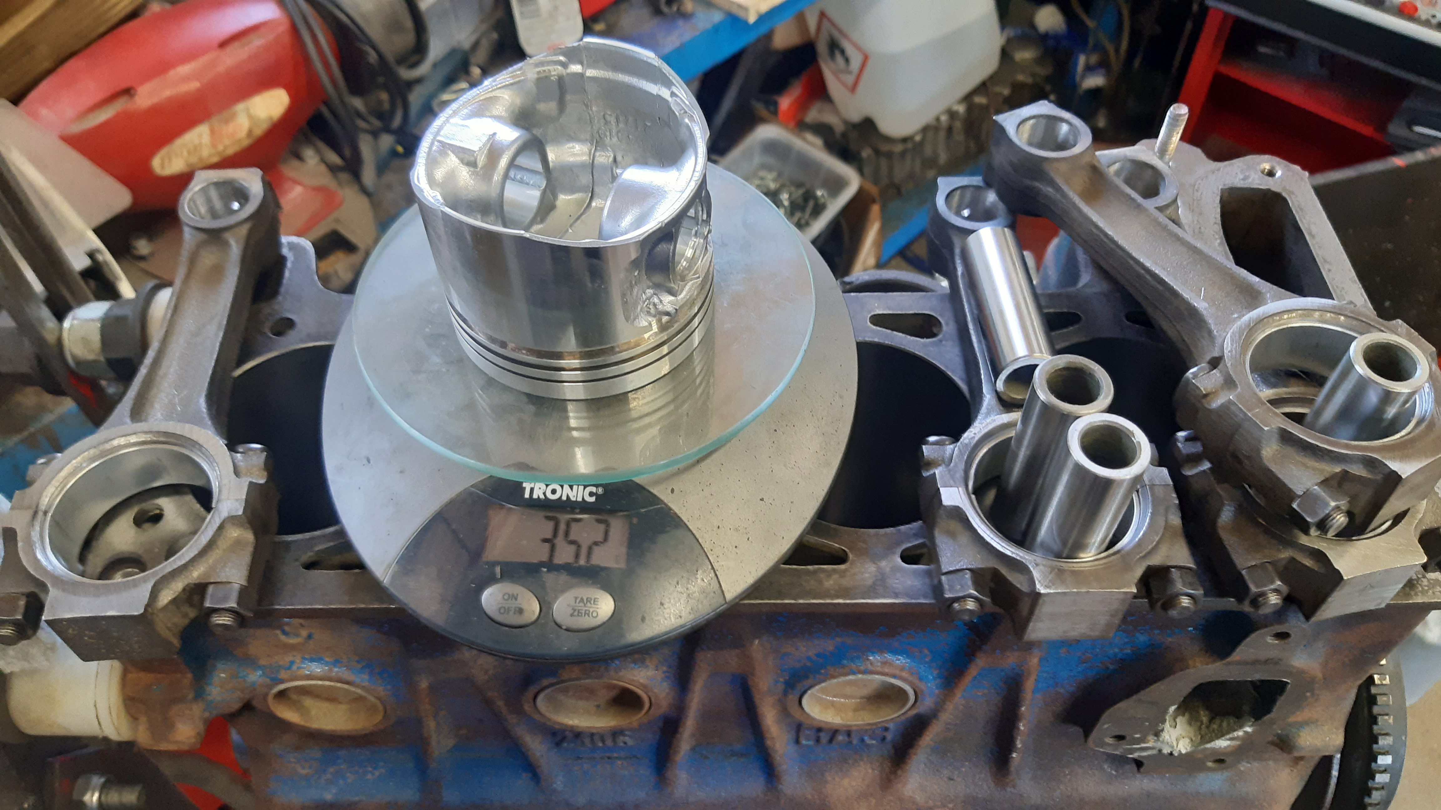

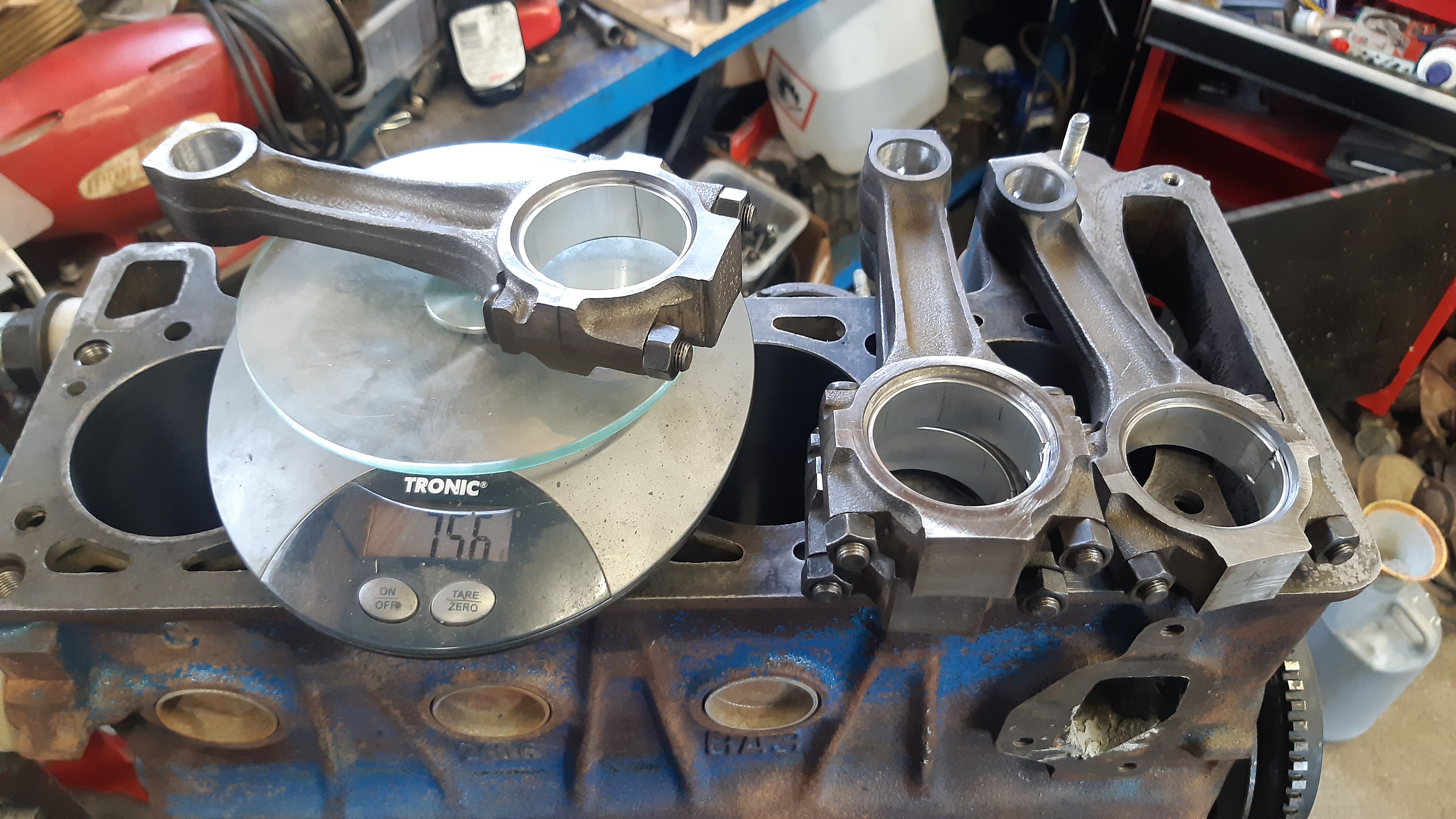

Kävin tuossa lauantai iltapäivän ratoks tallissa.

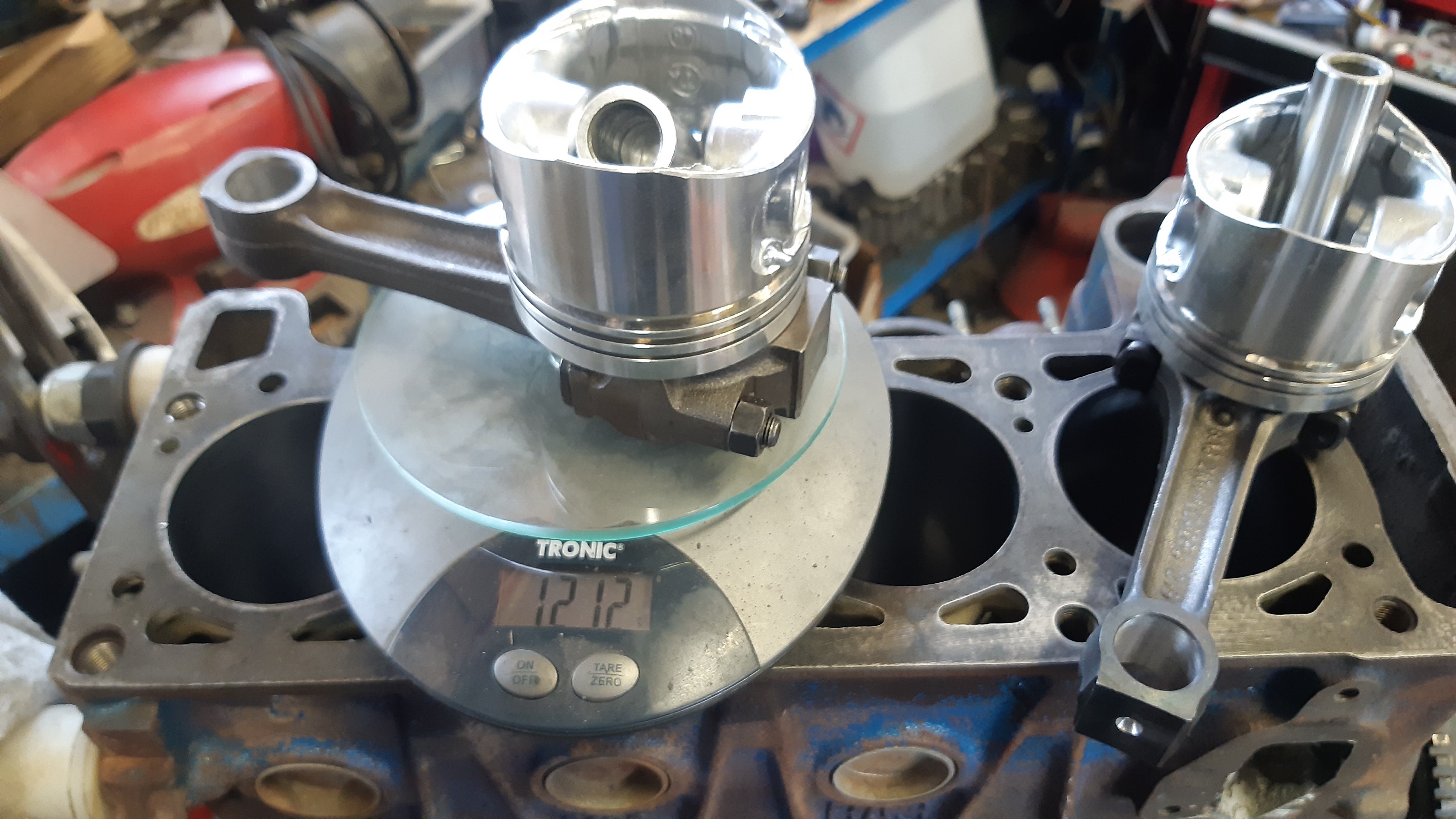

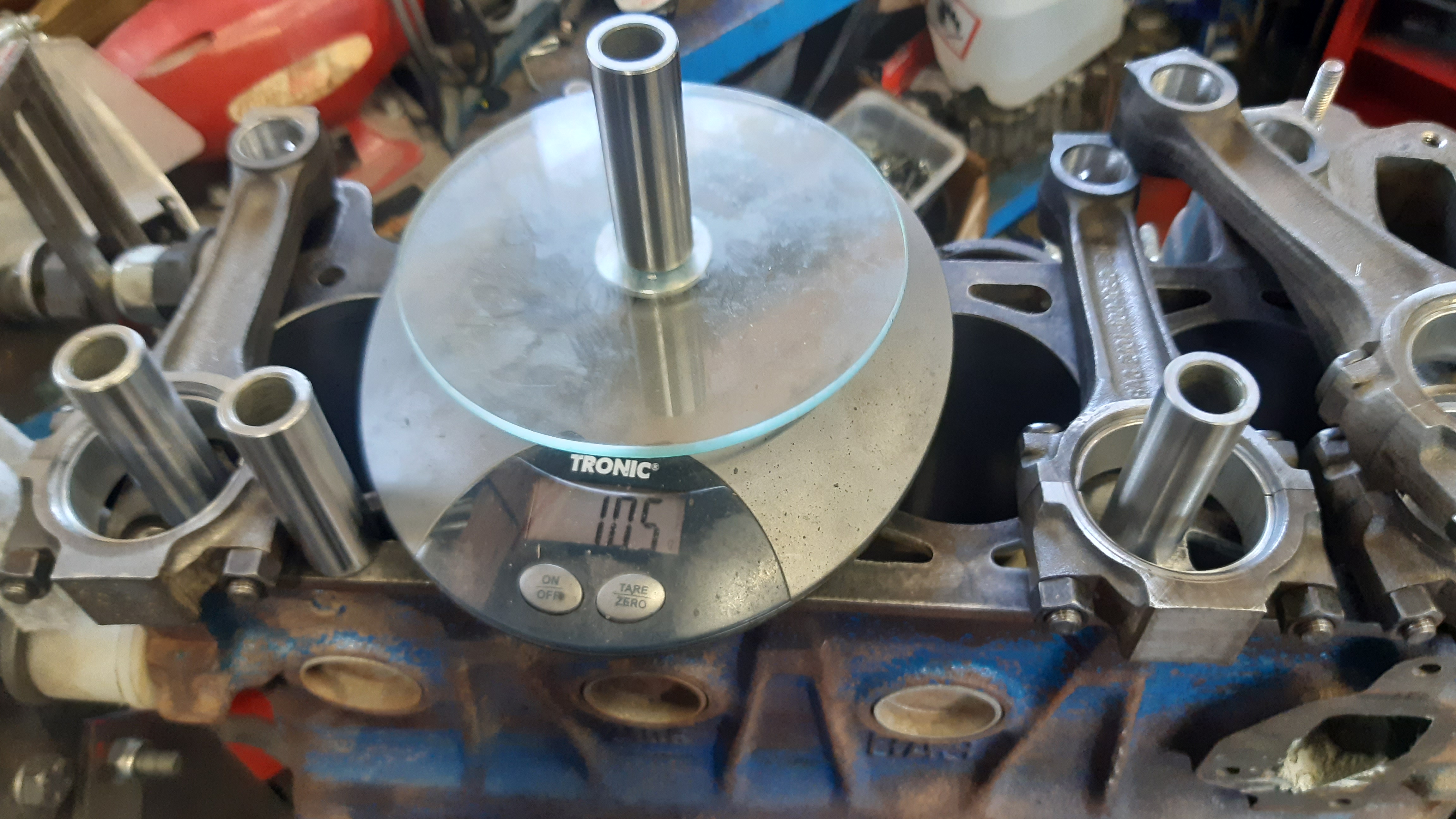

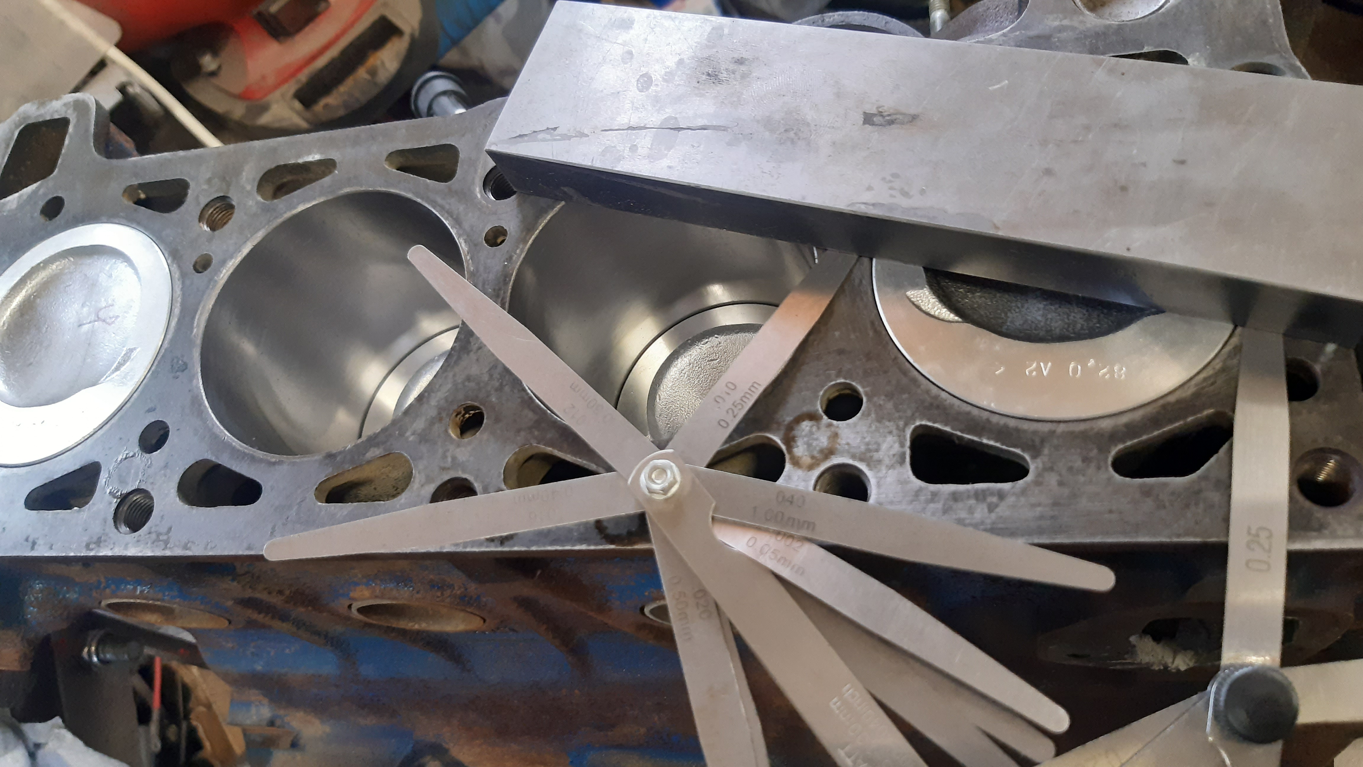

Veivit,männät ja tapit punnittu ja arvottu mahollisimman lähelle saman painosiks. Yhestä veivistä hiottu yläpäätä ja nyt on kaikki gramman sisällä.
Pyörivät valekasattu ja mäntien ylitykset mitattu, ykkösessä 0,25 ja muissa 0,3mm yli, saapi välttää noin.
Millin pahvilla tulee aika tiukka 0,7-0,75mm quentsi, mut ei tätä kuuhun asti kierrätetä, pitäs olla aika passeli tähän käyttöön...

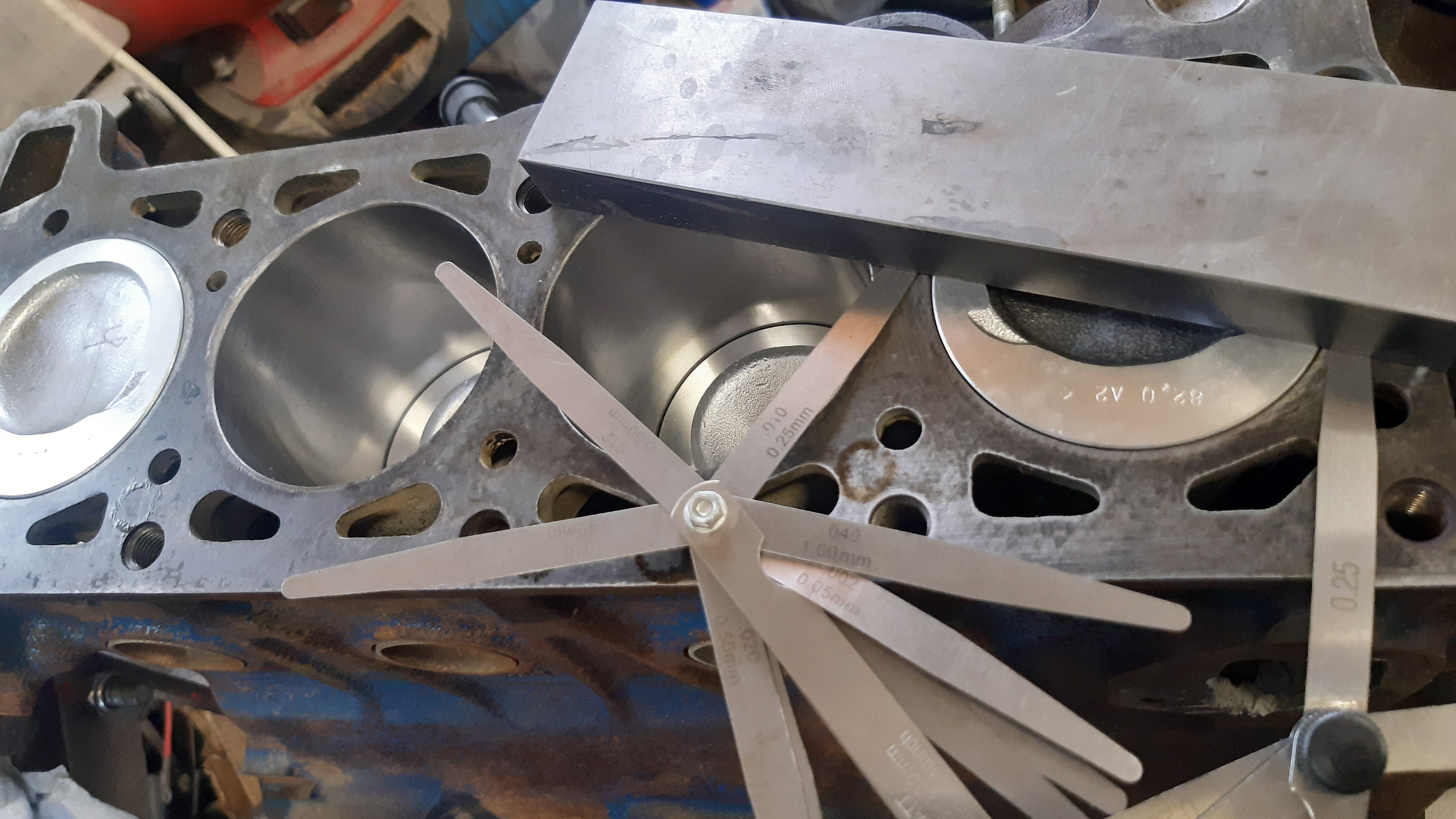

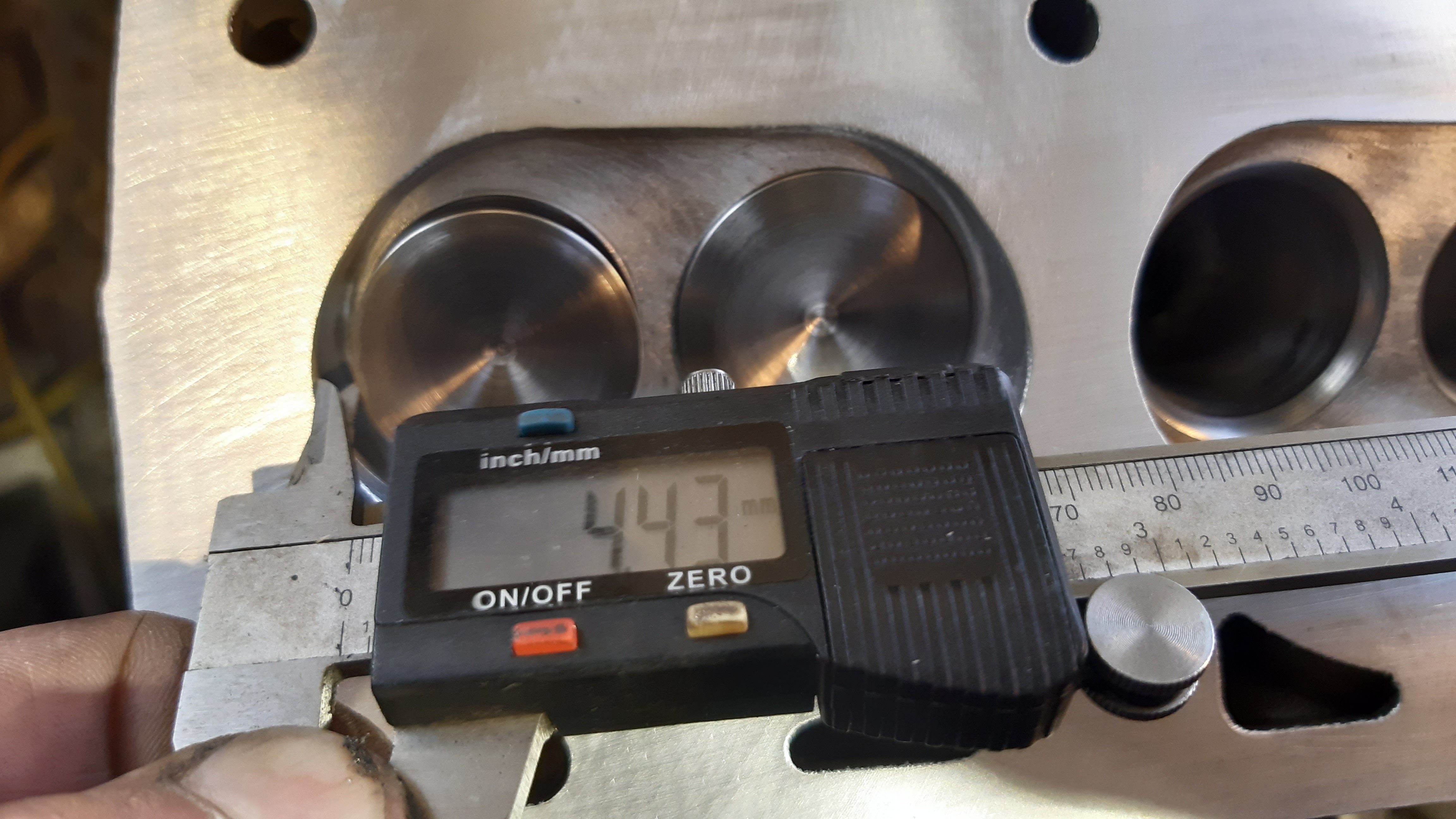

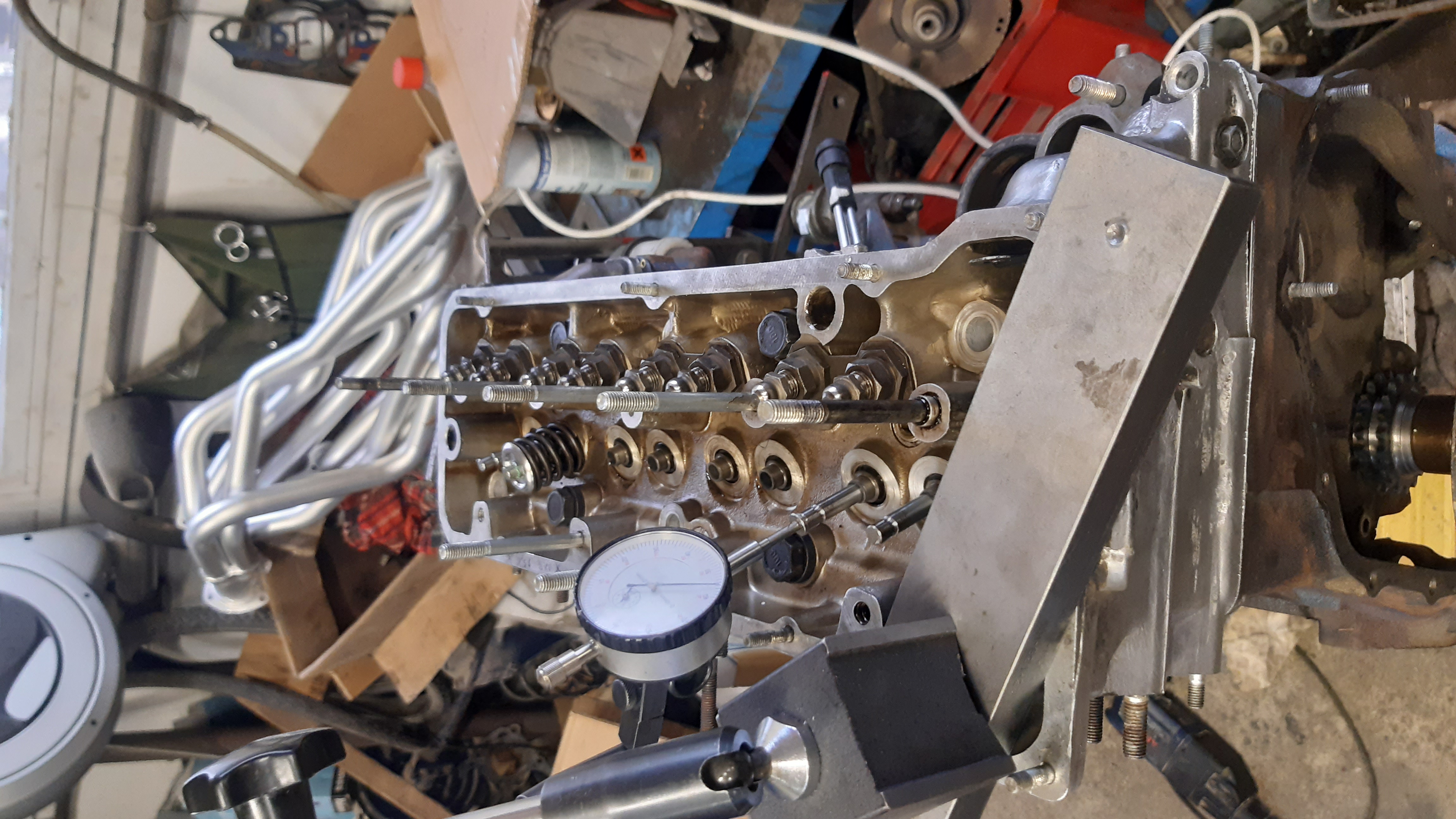

Nyt ois puristussuhteita sun muita mittauksia tehty.
Kannesta piti loppujen lopuksi vetästä reilu 2mm siivua pois.

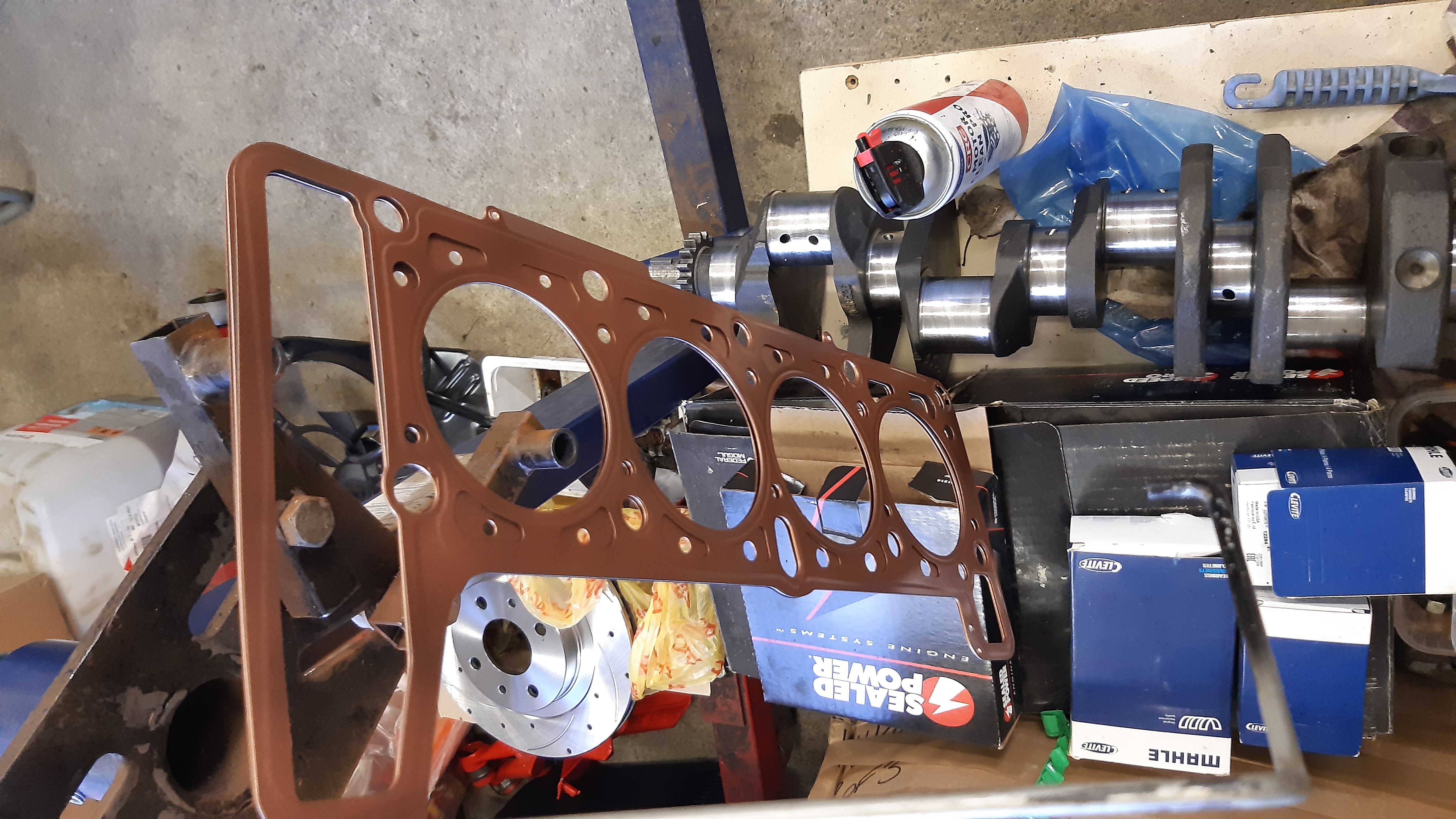

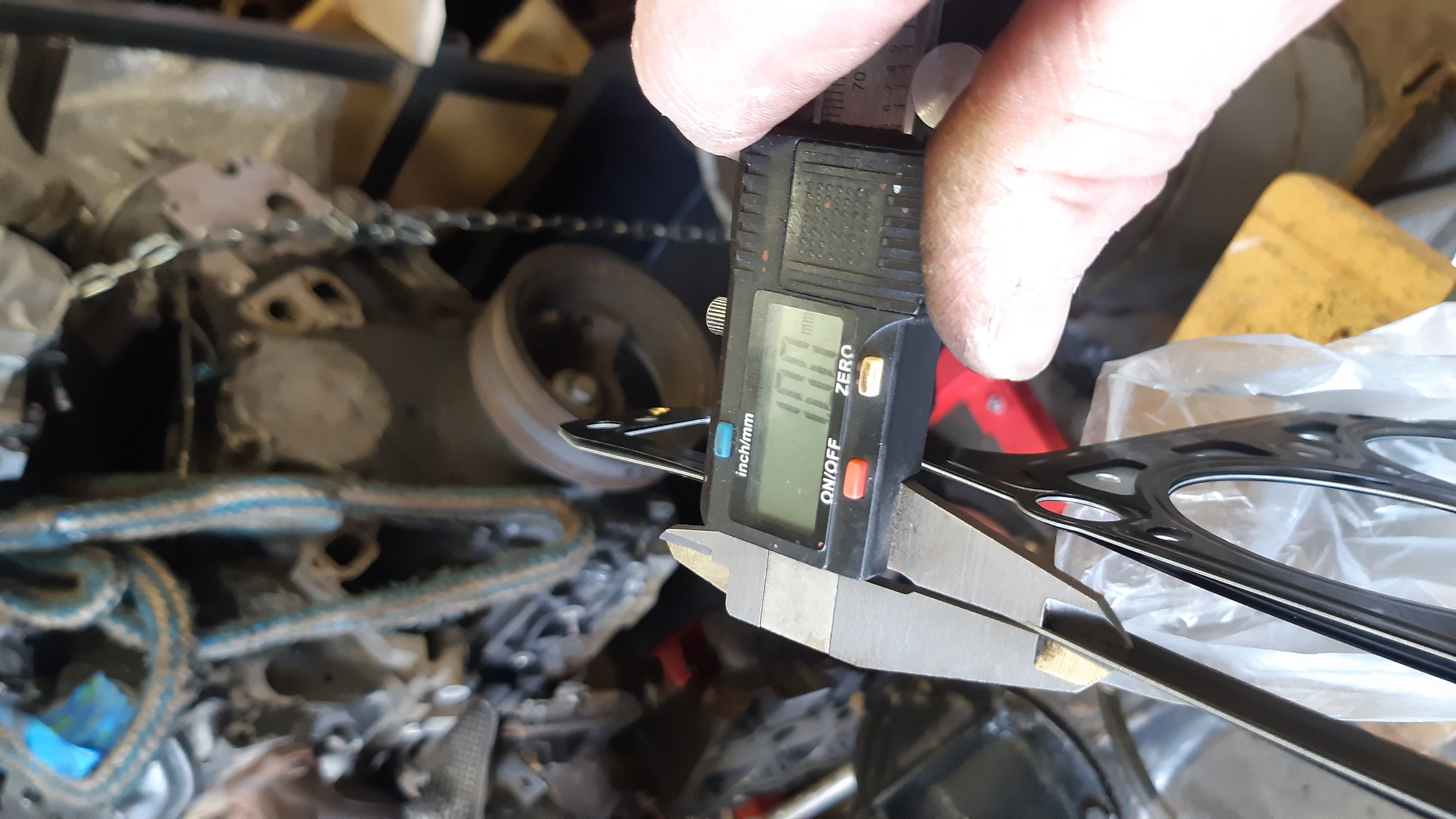

Käytettyä tiivistettä ei ollu niin heppasin kannen uudella tiivisteellä paikalleen ja paksuudeks jäi 1,3mm.
Laskin 1,1mm kansipahvilla n. 10,7 puristussuhteeks.
Imuvena sulkeutuu nokkakortin mukaan 68 astetta, eli dynaaminen ruttukaan ei pitäs kovin isoks mennä.
YKK:ssa venttiileillä on 4mm kahtapuolen tilaa ja nokassa aukioloa 1,4mm, eli ei luulis ottavan kiinni.
Jatketaan harjotuksia taas tuonnempana...

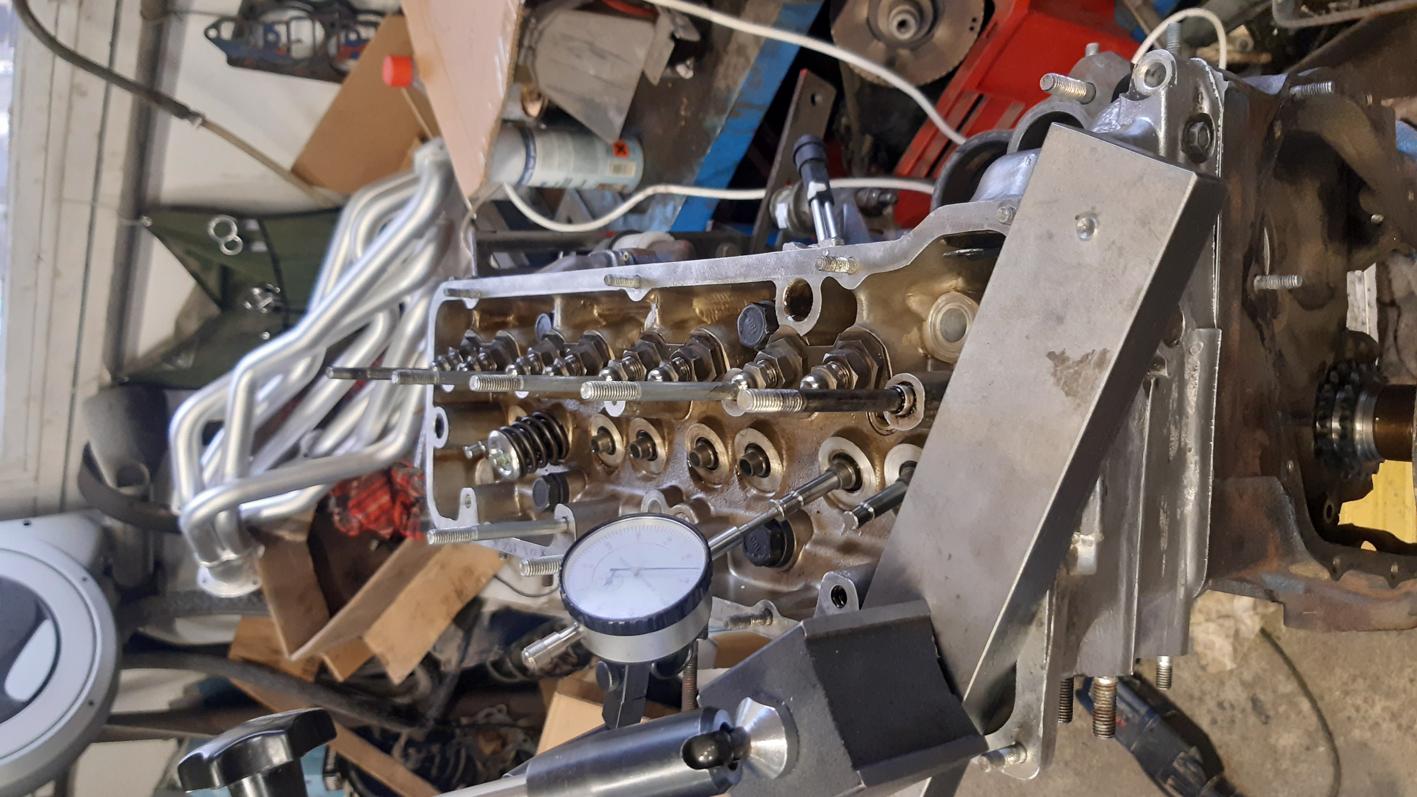

Kasailin kannen vielä tuossa illalla.
Palotilan reunat pyöristelty sun muut fiksaukset tehty.
Mittasin vielä että uusien venavarren kumien ja retainerin väliin jää riittävästi tilaa. Kansi nippuun ja venttiilien tiiveyden tarkastus vielä lopuks...

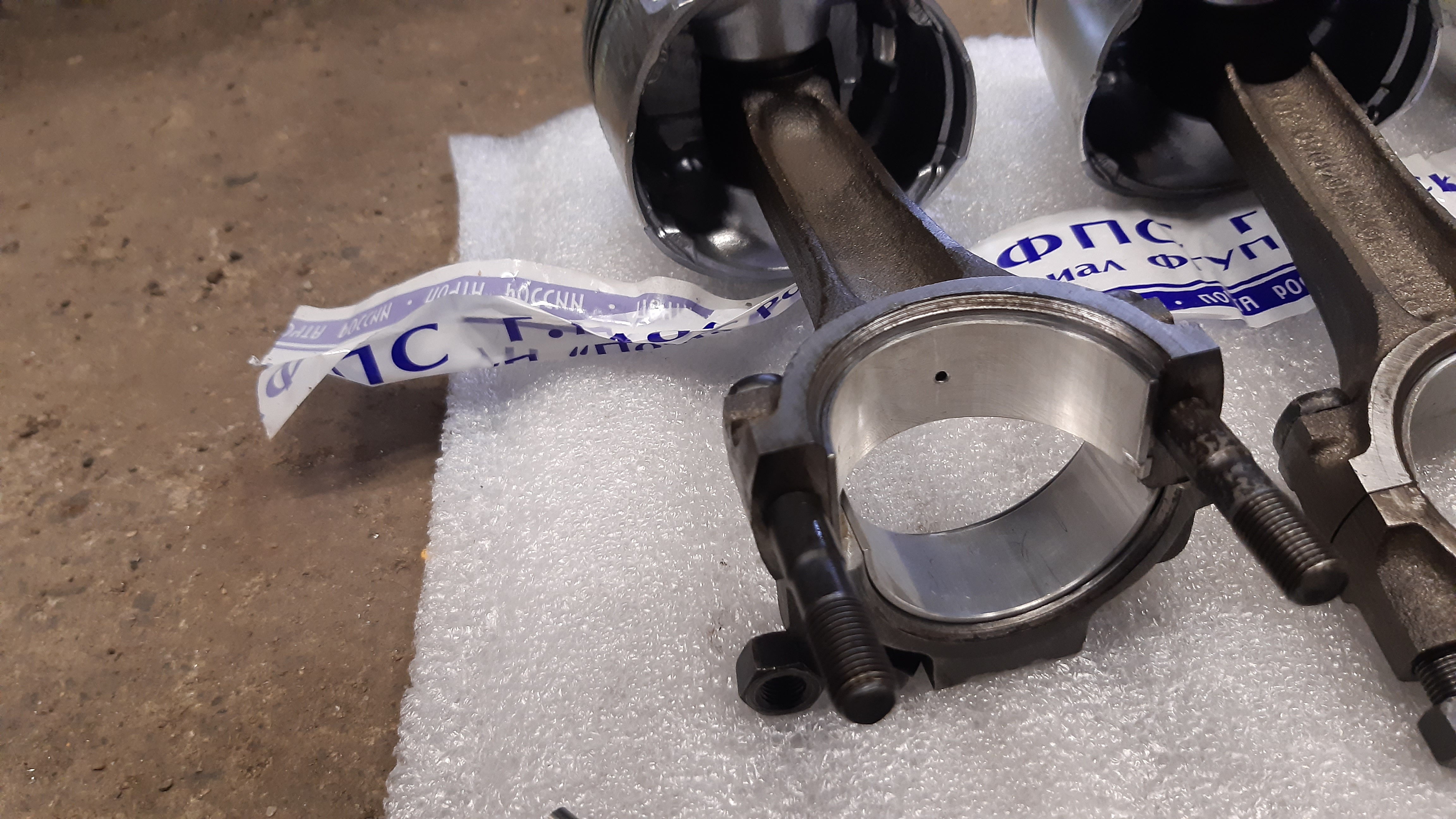

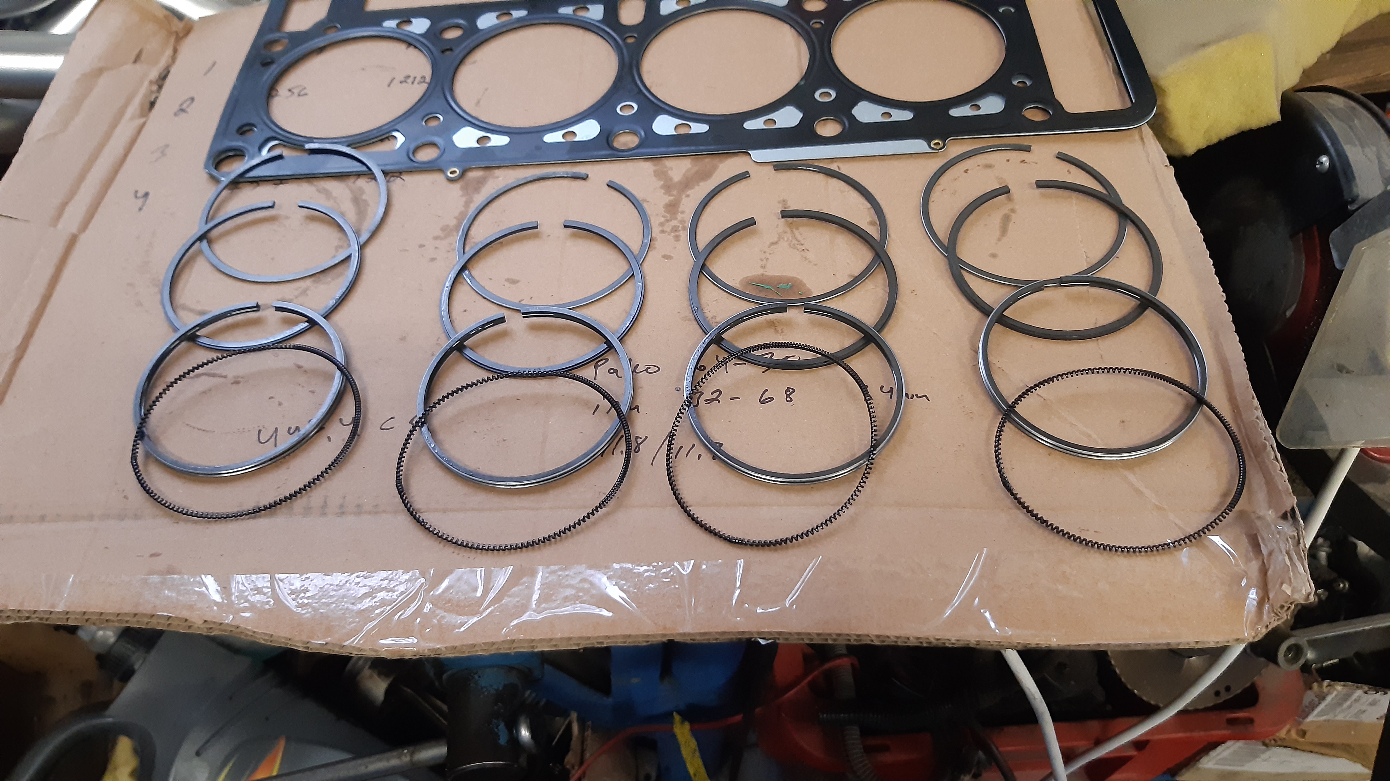

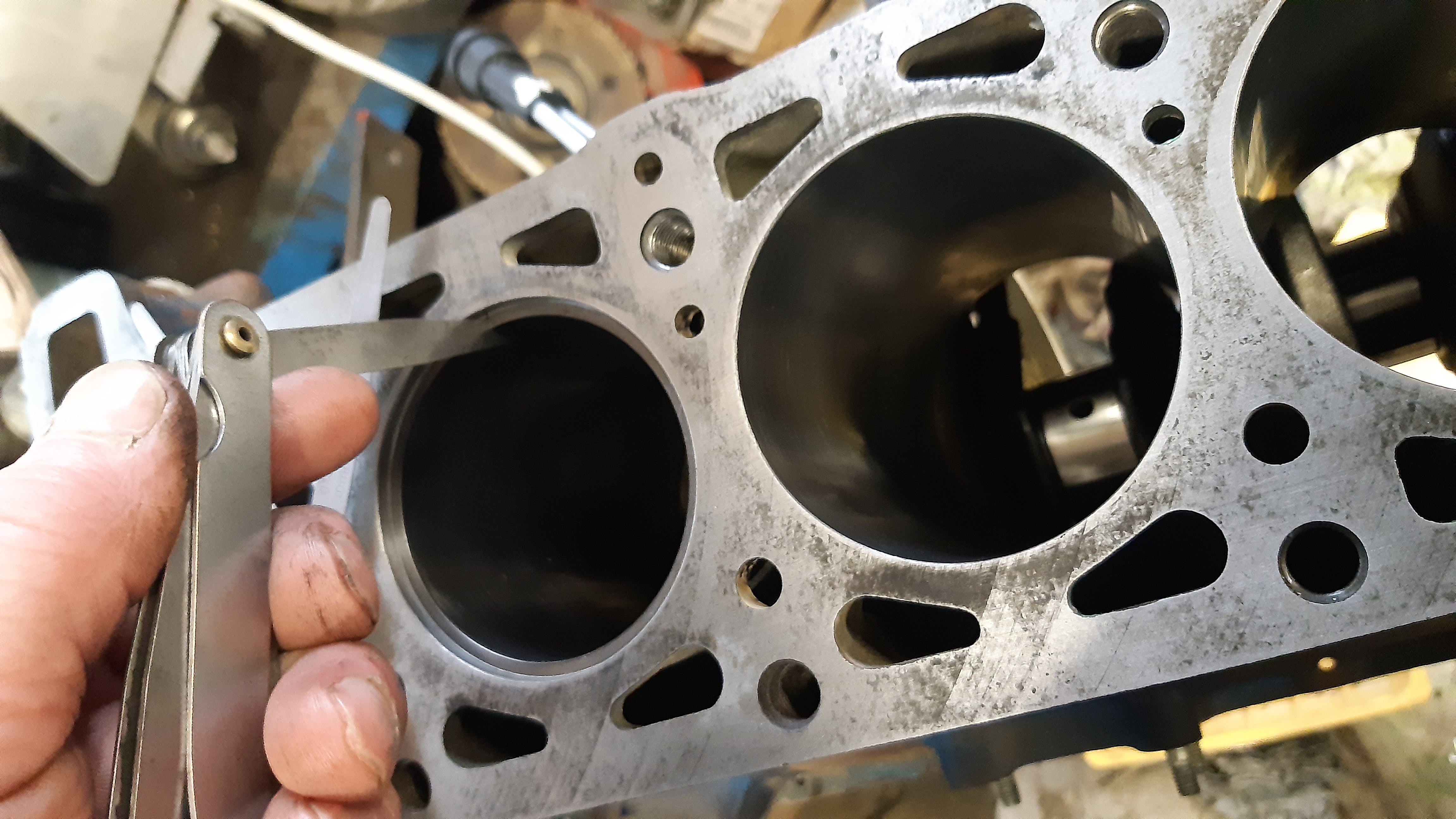

Tänään kerkesin sen verran käymään tallissa, että sain "arvottua" männänrenkaat sopiviin reikiin.
Muihin sai tasasen naftit ylä 0,35mm ja alempi 0,4mm, mut ykkönen on hitusen väljempi. Öljyrenkaat on tuosta väliltä.
Kiertokankien pultit vaihdoin uusiin.
Veiveissä on öljyreiät, mut laakereissa ei. Päätin porata niihin reiät, koska lohkossa on betonit ja siksi sylinterien alaosan jäähdytys normaalia heikompi.
Tuo öljyn ruikkiminen saattas auttaa hivenen jäähdytykseen.
Mitäs arvon lada-asiantuntijat sanoo, tarviiko sen isomman öölipumpun, kun kyseessä on kuitenki katuauto jolla ei nalli auki ajeta ku hetkittäin?

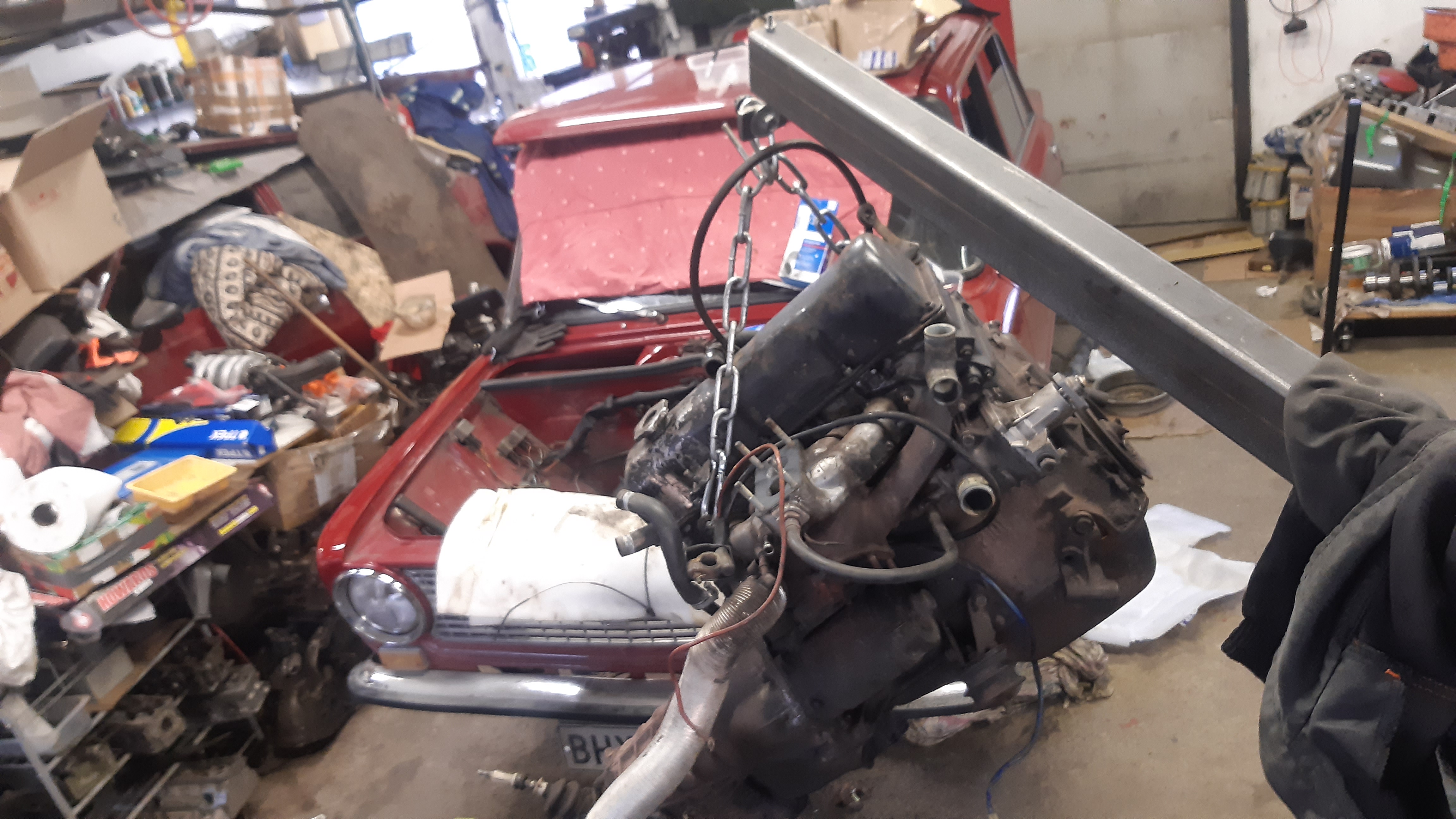

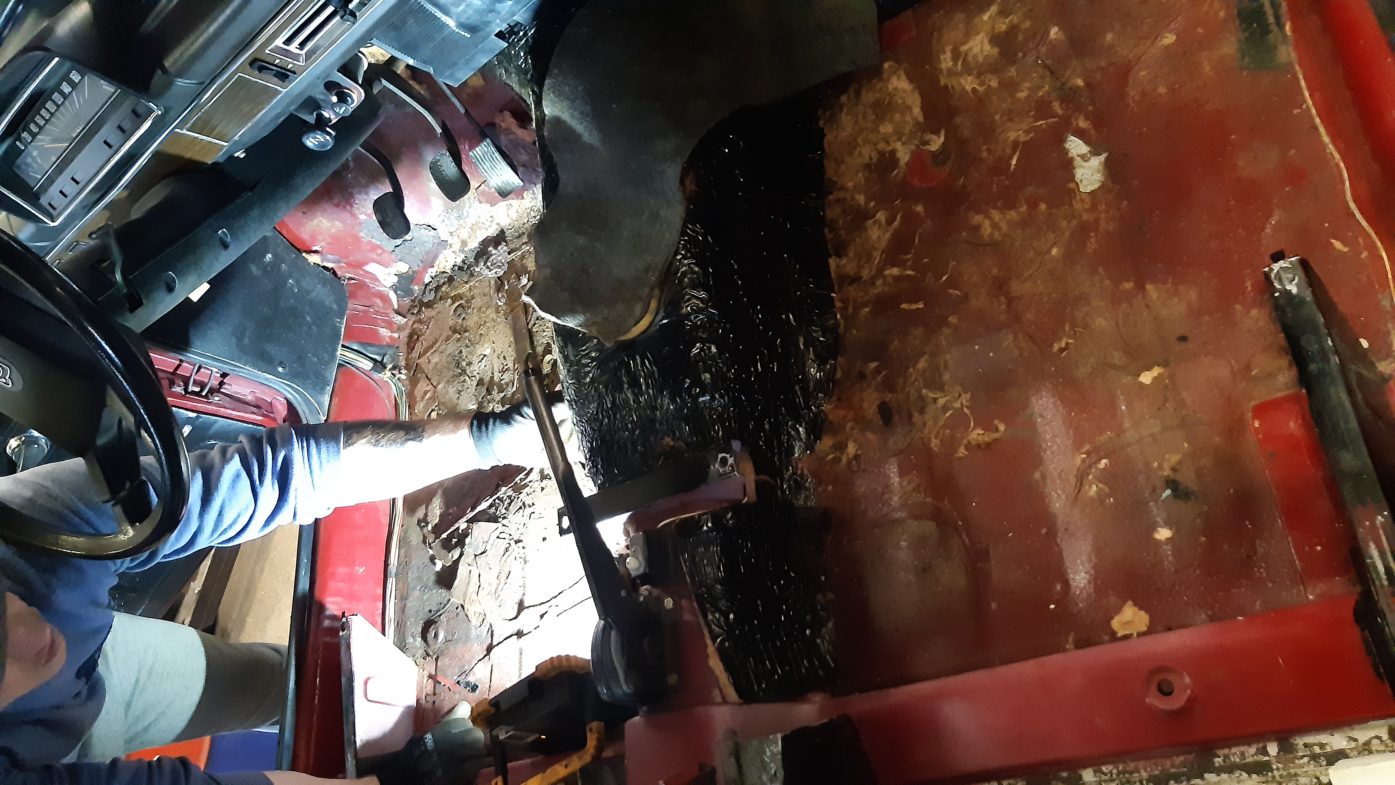

Tänä iltana oli vuorossa entisen koneen ja lootan pois nosto.
Auton omistajan "purkuryhmä" oli jo irrotellu suunnilleen kaikki muut paitsi moottorin kiinnikkeet ja vaihdekepin.
Nuo irti ja paketti norsun nenään. Oliki yllättävän ahdas, syylärin ympäryspellit muutti vähän muotoo ennenku antaatu ylös😂
Uus kone ja loota pitääki sit varmaan laittaa erikseen paikalleen...

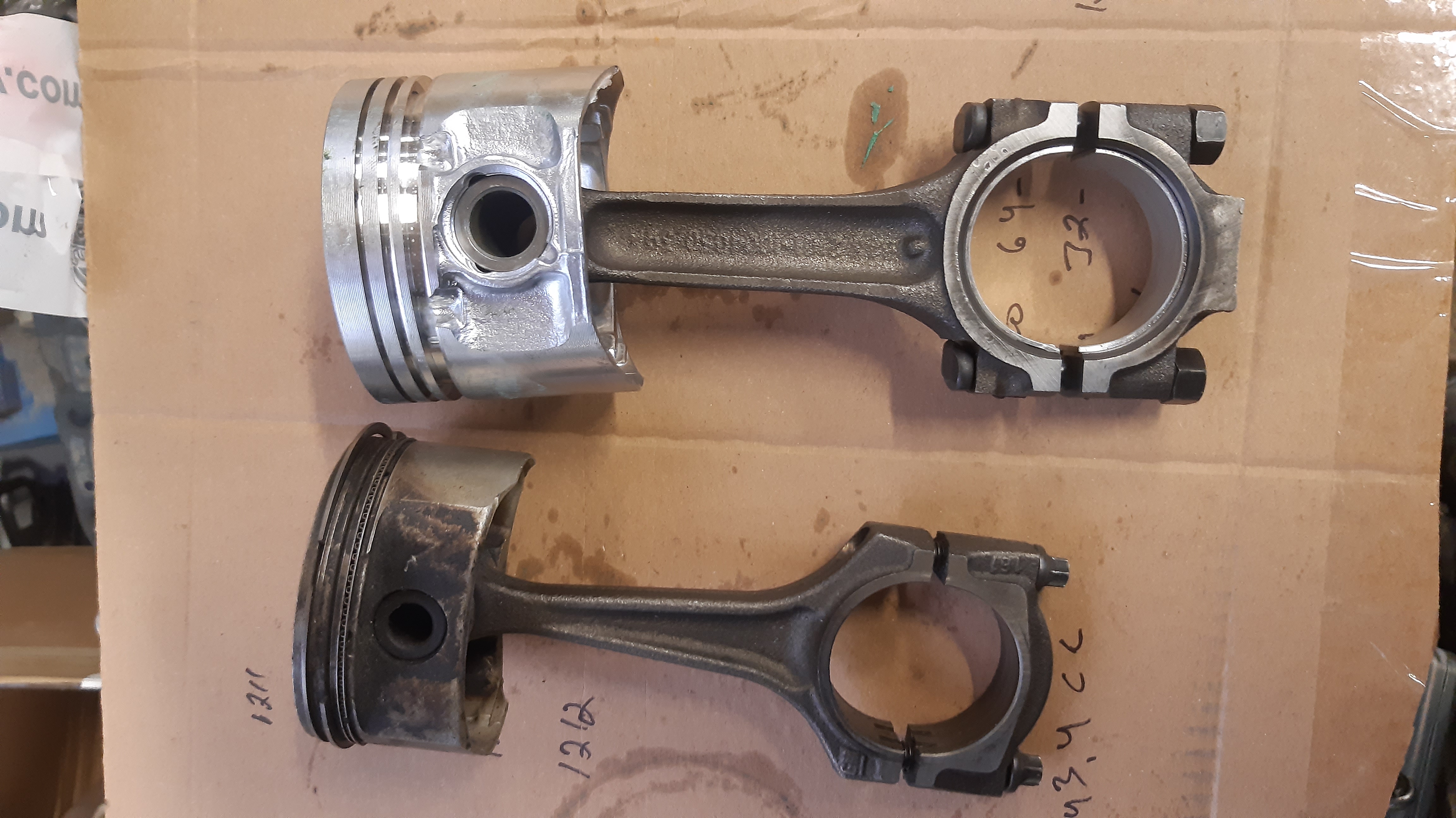

Tuossa muuten vertailuks opelin 1,8 pikkulohkon mäntä/veivi paketti ladan kamojen vieressä. Vain puoli kiloo painoeroa😁

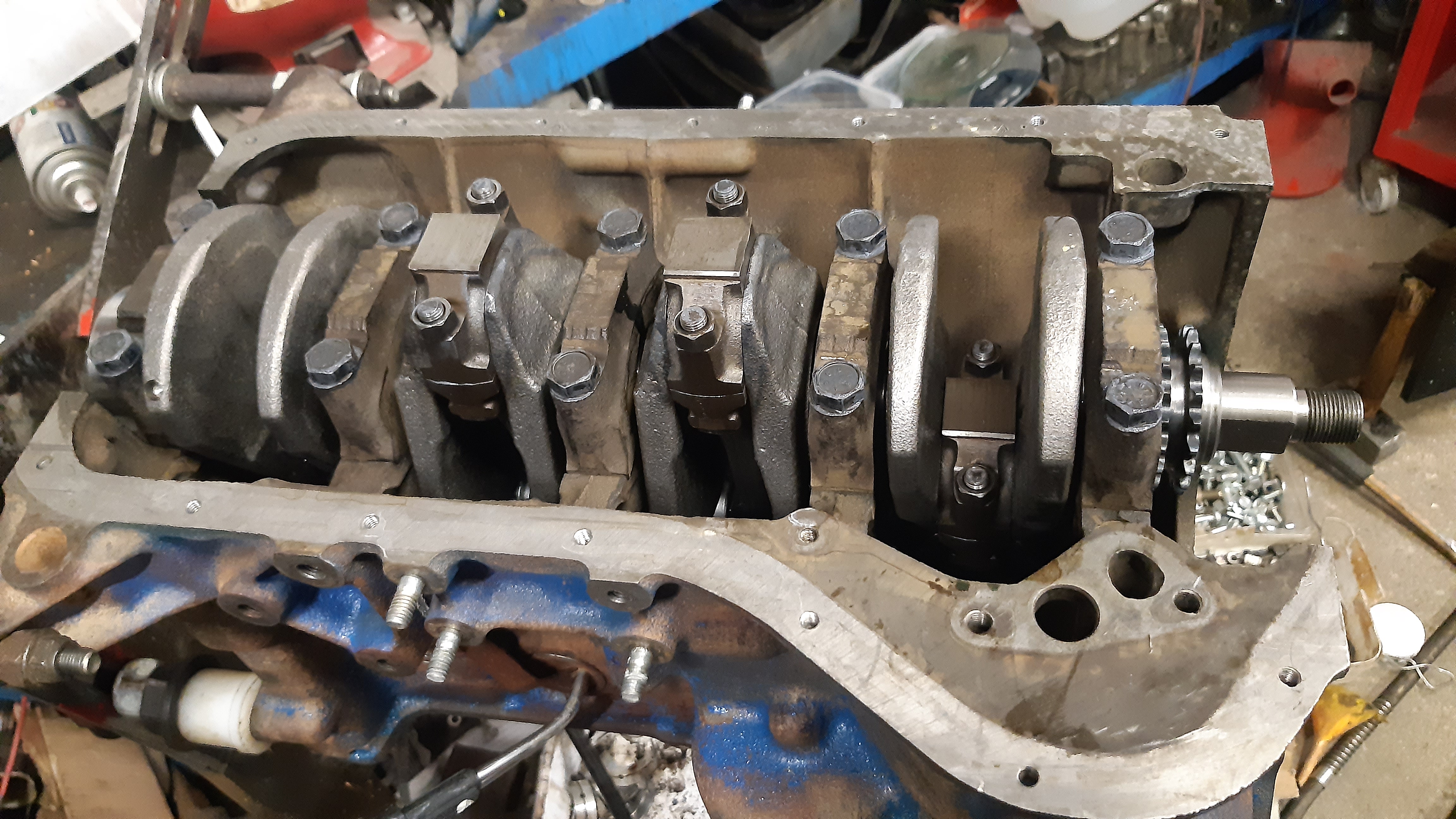

Eilen illalla kerkesin sen verran talliin, että putsailin lohkon ja pyörivät osat. Kasausrasvaa laakereihin ja kampura paikalleen ja pultit momenttiin. Sama homma männille.
Tänään tuliki auton omistaja myös lapin reissulta rassaamaan sisälattiaa puhtaaks irtomassasta. Pari pikkusormen mentävää reikää löyty takajalkatiloista, muuten ehjä koppa.
Ite kasailin sillä aikaa konetta. Ekaks löysäsin ja vetäsin momenttiin veivien pultit, kun ne on uudet niin varmasti sijautuu paikalleen.
Kansinahkan suihkutin kuparitiiviste liimalla, kun nuo tasopinnat ei ihan priimaa ole.
Apuakseli ja öljypumpun pyörittäjä paikalleen.
Öljypumppuun kasausöljyä vähän rattaille ja paikalleen.
Jakajaa ei tarvii niin tuli tuollanen runko-osa mansemotorsilta sen paikalle.
Kannenpultit/lohkon kierteet tarkastin, että ei takertele ja menee tarpeeks syvälle ettei pohjaa kun kantta on kuitenki aika reilusti laskettu.
Sitten kansi paikalleen ja kolmessa vaiheessa momenttiin.
Jonkun ajan päästä mittasin kannentiivisteen puristuman, jotain 1-1,1mm välillä näyttäs olevan, eli sitä mitä pitikin.
