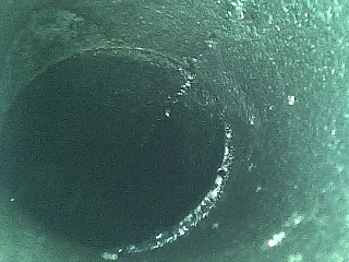

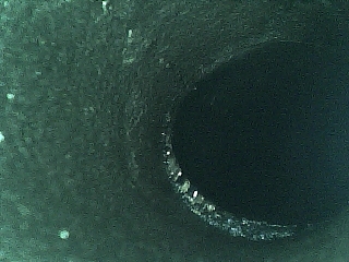

tuossa siis 2 ja 3 sylinterin ja imusarjan liitosrappunen, tulisikohan huomattavaa hyötyä jos nuo laittais kohdilleen fiilaten?

tuossa kun kaasutin oli irti ladan 1500 takavedosta niin päätin tunkea kameran sinne imusarjan reikään ja katsoa onko kanavat kohdillaan,no eihän ne ihan ollut

Kyllä rapun poistaminen kannattaa, virtaus on parempi eikä ole turhia pyörteitä. Mikä on huomattavan hyödyn määritelmä?

No huomattava ois sillai että ei ainakaan teho ja toimivuus tippus 15% ainakaan
No vitsit sikseen, jos se ei ainakaan huonommaksi mene niin kaikki muu on plussaa vaikka en tiedä huomaisiko tuota rappujen poistoa ihan perstuntumalta?
Otin nyt imusarjan irti, mittasin että 4 milliä ois raputusta, miten ootte tuota pyöristelleet? Uskaltaako kannesta aukon kohdalta ottaa tai myös imusarjasta ettei mee puhki?

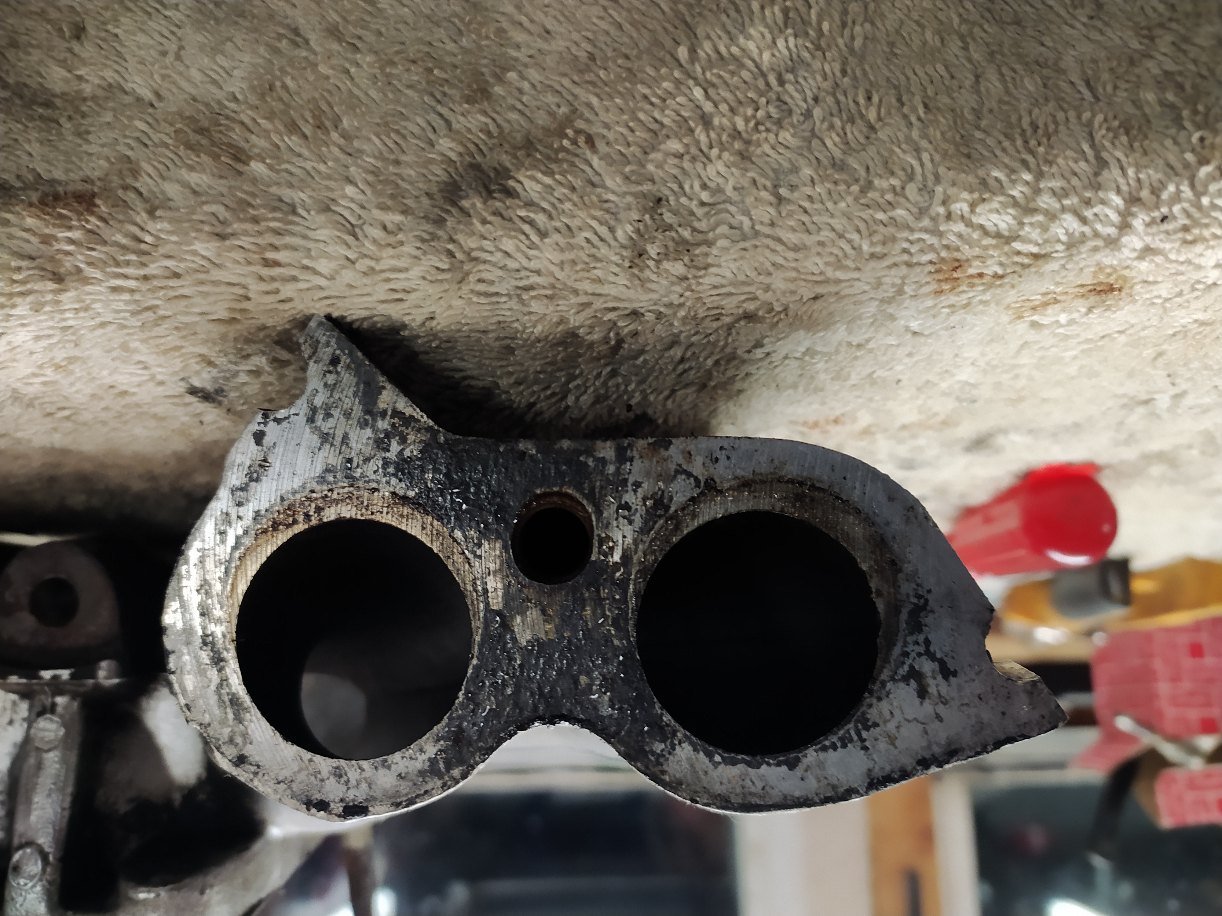

Tuossa kuva imusarjan laipasta, 5 milliäkin oli heittoa näkee tuossa alareunassa on erivärisestä rinkulasta.
Tuli mieleen että menisköhän tuo kohilleen jos viilais ainoastaan imusarjan läpi menevää yhtä pinnapultinreikää ylös tai alas kumpaa se nyt tarviitseekkaan niin kohdistas koko paketin tuolla lailla kohdilleen,koska noi on symmetrisesti persiillään

Onhan noissa pinnapulteissa väljää eli kasaus vaiheessa tarkempi kohdistus. Kuitenkin varmasti 99 prosenttia on sen kummemmin kohdistamatta kasattu...

Joo voi olla että maanantaina lyöty nippuun, toivotaan että saan kohilleen tuon jos pultit antaa myöten tuon liikkeen, jos ei niin voi vähän fiilaa pultinreikiä että ei tarvitsisi kantta/sarjaa ruveta sorvailemaan.
Katsotaan kuin käy... Ja neuvoja ja kokemuksia kertokaa näiltä tiimoilta.

En tiedä todellisuudesta mutta ainakin perstuntumalla nappiksessa 1200 koneessa yläkierrosvedot parani kun kohdisti imu- ja pakosarjan kanteen. Kohdistuksen tein tiivisteen mukaan pirraamalla sekä kannen että sarjat.
Imusarjassa ja kannessa on kyllä paksuutta sen verran paljon että kestää melko paljonkin ottaa pois. Eikä siitä tarvi pelkässä kohdistuksessa kun viistota nuo reunat ettei ole teräviä pykäliä. Auttaa sekin jo paljon.

No niin, kiitos kommenteista itse kullekin.
Tein silleen että kokeilin laskea koko pakettia alaspäin koska tuohan oli 4-5mm liian ylhäällä jokapuolelta.
Piti vingulla ottaa reikiä ylös sekä tasaisia liitoskohta hiota jotka ottivat pakosarjan kiinni, nyt se sitten laskeutui selvästi.

Niin imusarjan sisähalkaisijat olivat 29mm ja kannen reiät 30-31mm noin.
