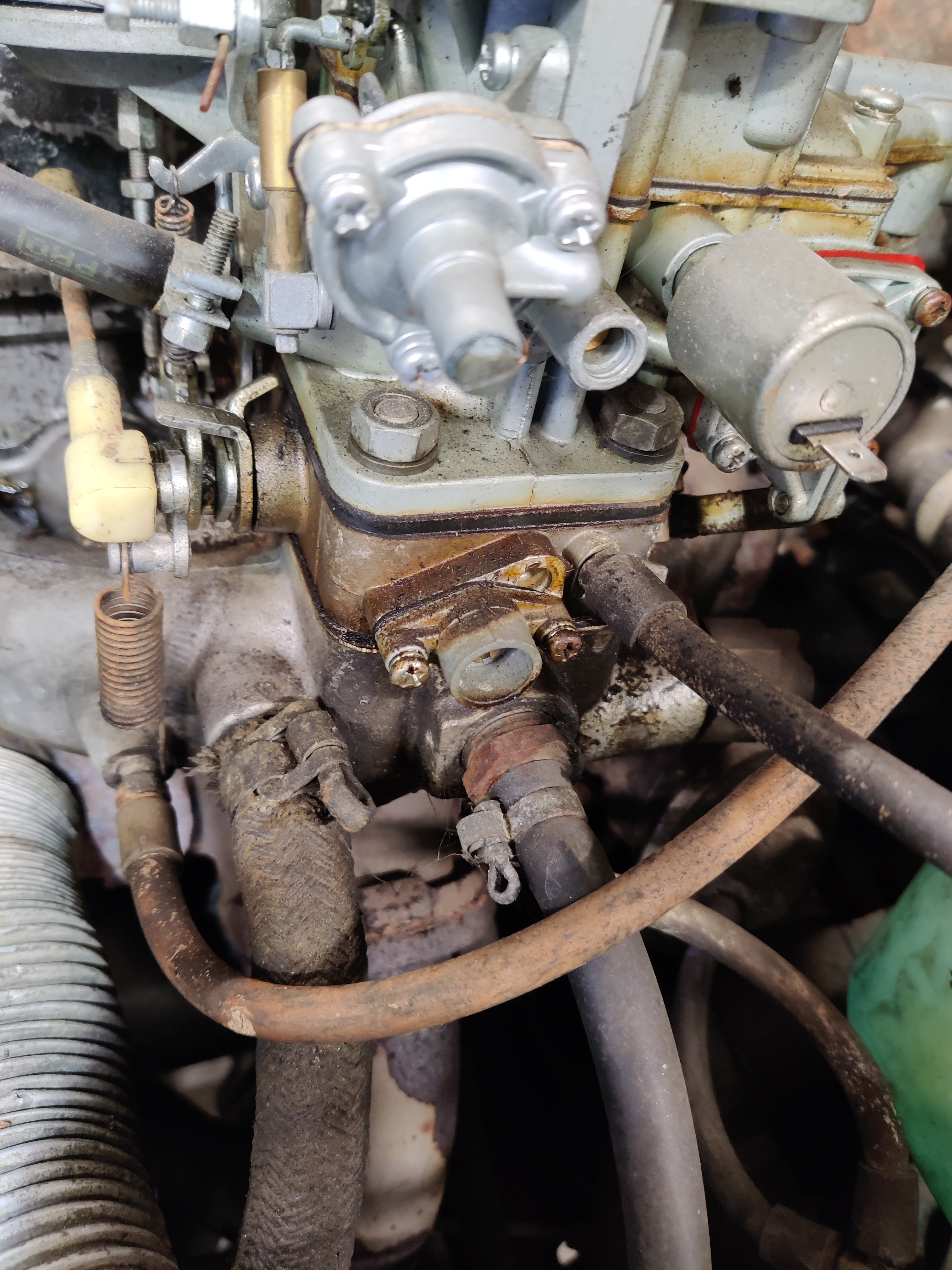

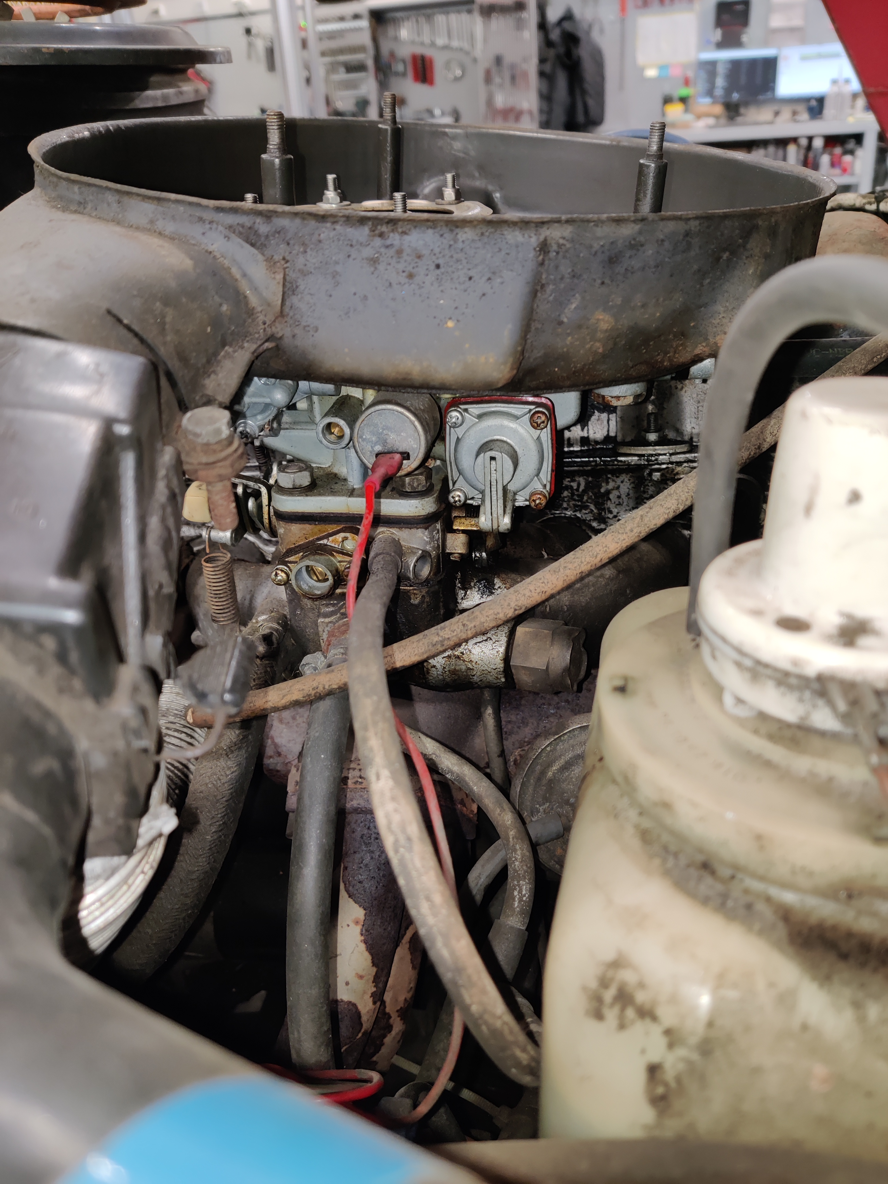

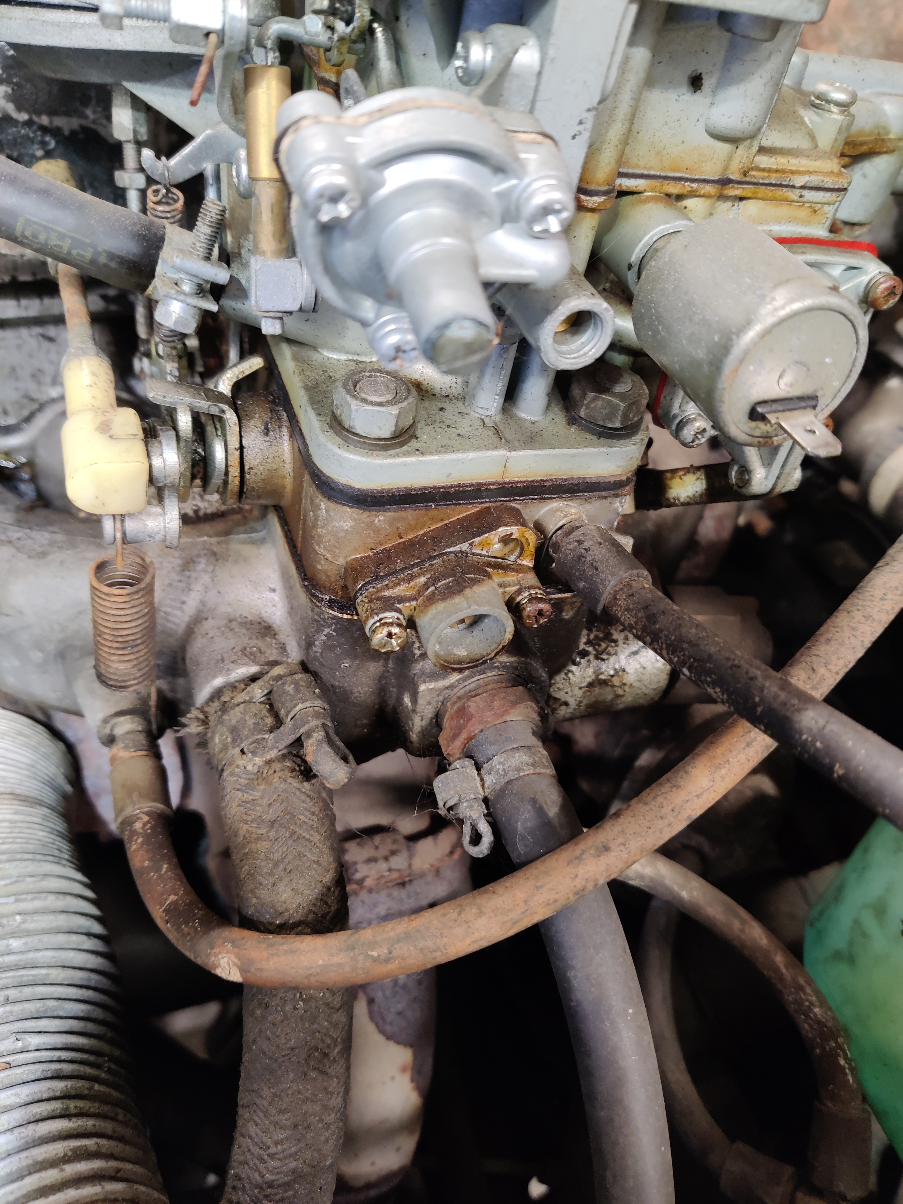

Huomasin myös että virranjakajalle tuleva alipaineletku on vedetty suoraan imusarjan nipasta kaasuttimen vasemmalta puolelta, eikä kaasuttajasta niinkuin olen ymmärtänyt että sen pitäisi olla. Imusarjassa kaasuttimen alla myös toinen alipainelähtö, josta vedetty sitten haaroitus joista toinen menee kaasuttimeen ja toinen pakosarjassa olevaan alipainekelloon. Mikähän tämän funktio ja voiko vaikuttaa kakkoskurkun alipainekellon toimintaan jos nuo letkut nyt väärinpäin.
Ohessa kuva josta tuskin saa selvää😅
