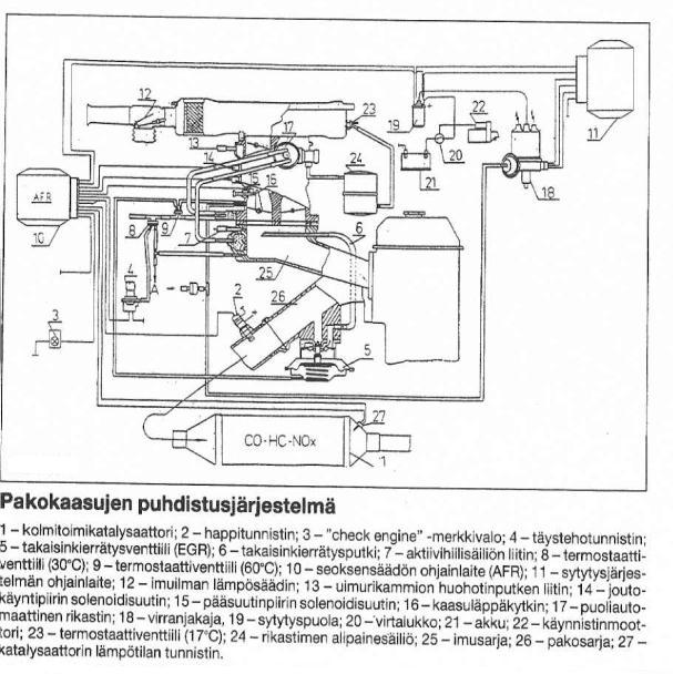

Viestit: 10597
Re: Samara 1500 vm 1992 Päästöt liian isot
Tuossa on kaavio. Ja ilmeisesti on jo vuosia huijattu päästötestissä kun järjestelmä on saatettu toimimattomaksi. 135tkm ei ole vielä mitenkään kuluttava kyseiselle järjestelmälle, eli saatavissa toimintaan kun tietää miten se pitäisi toimia.
