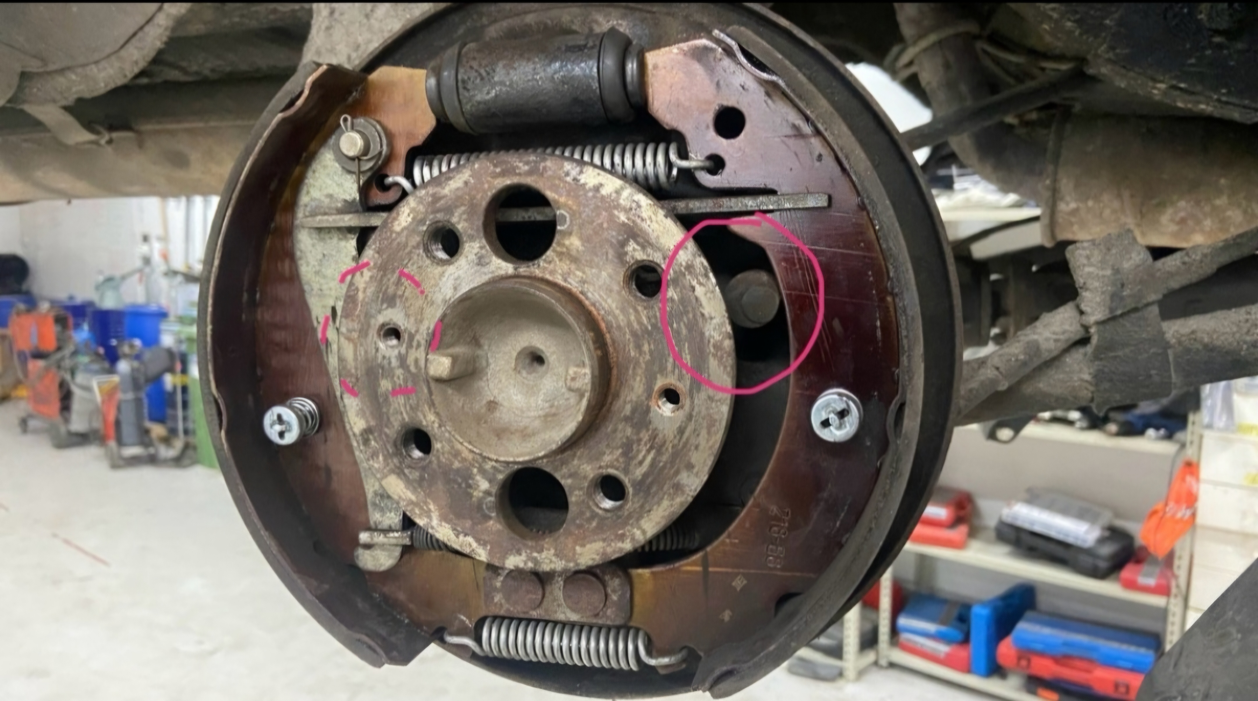

Ongelma löytyi. Näköjään Ladalla on omanlainen jarrujen säätömekanismi, jota en ole ennen nähnyt.
Kuvassa ympyröity, ja katkoviivalla ympyröity toinen, mutta sitä ei kuvassa näy. Toista piti vähän kääntää sisäänpäin niin johan alkoi pyörä pyöriä!

pressa kirjoitti: 26.6.2024 6:40Nyt tarkentavia kysymyksiä. Onko kengille säätö jarrukilvessä vai automaattisäätö?
Buenofin kirjoitti: 26.6.2024 9:40Näköjään Ladalla on omanlainen jarrujen säätömekanismi, jota en ole ennen nähnyt.
Eli säätö oli jarrukilvessä eikä sitä ollut säädetty. Säätö tehdään ensin tehostavaan kenkään (etummainen) ja sitten takimmaiseen. Ladassa saa molemmat kengät säädettyä erikseen, on huomattavasti parempi mitä mersujen ja bemarien yhteissäätö molemmille kengille.
Niin ja tulevaisuutta varten tiedoksi. Ladassa lakkaa käsijarru ottamasta kun kengät kuluvat tiettyyn pisteeseen. Käyttöjarrulla menee rautaan asti, eli käsijarru toimii kulumisen ilmaisimena. (välitanko on siten lovettu)

Jep juuri näin. Nyt on jarrut kunnossa. Samassa yhteydessä vaihdettiin myös kummankin puolen jarrusylinterit. Vasen alkoi vuotaa, ja päästi nestettä läpi.
