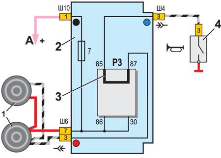

Re: Äänimerkki
No nyt kun tiedetään mikä auto niin päästään oikeaan kuvaan, elikkä kytkentä on näin:
1 – äänimerkit;
2 – akku;
3 – sulakelohko;
4 – äänimerkkikytkin;
5 – generaattori
Nyt suoritetaan seuraavat kokeet seuraavassa järjestyksessä ja tarvitset 55 wattisen testilampun (eli H4 tai H7), pelkkä yleismittari tai virtakynä ei riitä koska ne eivät kuormita. Ensin sieltä äänimerkiltä syttyykö lamppu? Ellei niin korjaa sulakkeen lähtö. Sitten siltä ratinpylväältä, syttyykö "kielestä" Ellei niin korjaa väli äänimerkki ratinpylväs.
1 – äänimerkit;
2 – akku;
3 – sulakelohko;
5 – generaattori
