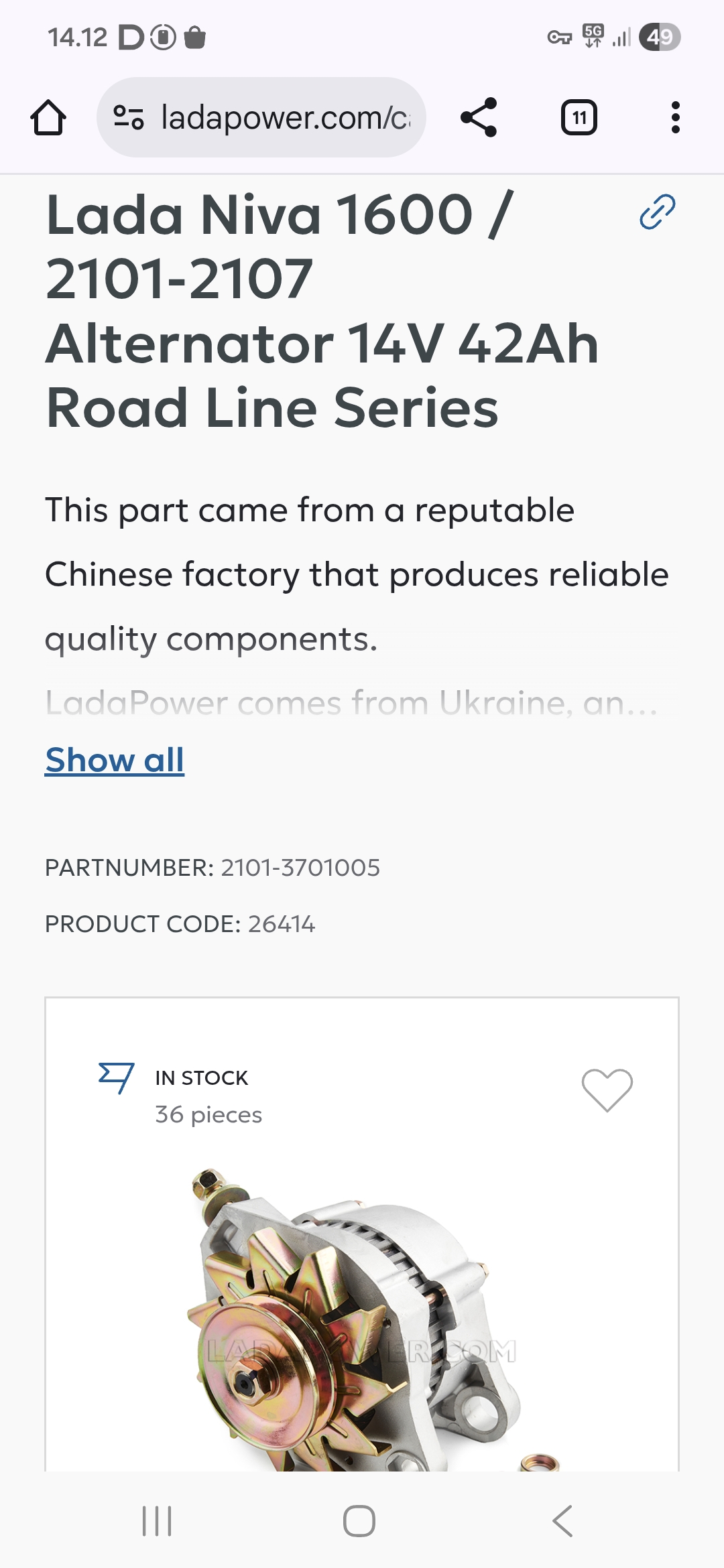

Autona nappis (VAZ 21013).
Hommasin autoon uuden 43 Ah laturin Ladapowerilta (kuva liitteenä).
Selvisi (kysyin vielä Ladapowerilta varmistukseksi), että tässä laturissa on sisäänrakennettu tasasuuntaaja sekä jännitteensäädin.
Eli, kun laturi on nyt jo paikallaan, pitää ohittaa vanha ulkoinen säädin, kun haluaa pitää uuden, paikalleen asennetun laturin.
Se vaatii ilmeisesti nyt sitten muitakin kytkentöjä kuin vain ulkoiselle säätimelle menevien johtojen irtoituksen? Katselin alustavasti netistä, että tämä muunnos on yleinen (koska nykyään latureissa yleensä on sisäinen jännitteensäädin).
Onko tällaisesta kokemusta - tai hyvää vastausta siihen, että mitä kytkentöjä pitää tällaisessa tilanteessa tehdä, kun siis uusi laturi on asennettu, mutta pitää ottaa ulkoinen säädin pois käytöstä?

Eikös tuon laturin kanssa juurikin pidä olla erillinen jännitteensäädin? Jos se näyttää tuolta niin siinä ei ole jännitteensäädintä:
https://ladapower.com/images/stories/vi ... /26414.jpg
Jos taas on tällainen niin on jännitteensäädin laturissa:
https://ladapower.com/images/stories/vi ... 264151.jpg
