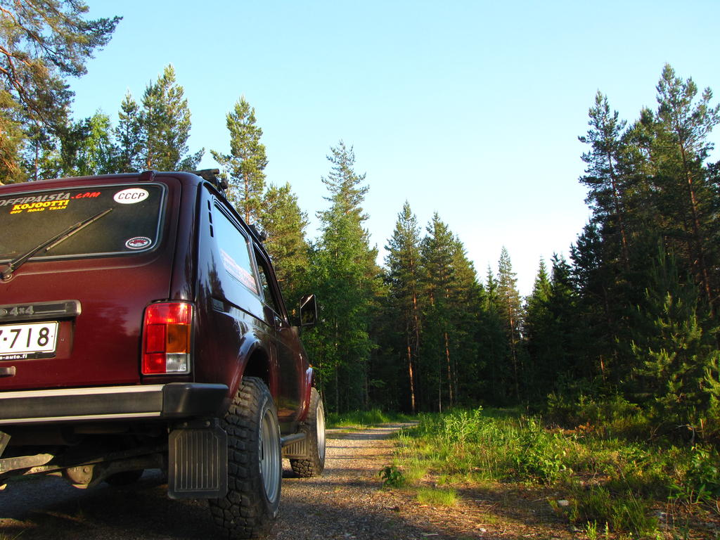

Mulla on nivassa nyt sisäänpäin levitetty suzukin vanne 6,5 tuumaa jonka ET35 ja renkaana insa turbo sahara 195/80-15, raapii hiukan etusisälokarin kulmaan joustoissa, muuten toimii hyvin.
Tässä kuvassa 17-tuuman vanteella, leveys 8 tuumaa ET25 rengas 235/55-15
Nämä ottaa myös hieman kääntäessä etulokarin etureunaan.
http://www.ladakerho.fi/ladagalleria/al ... _letka.jpg
Tässä 15-tuumasella leveys 7 ja ET16 rengas 215/70-15
Levitti liikaa ulospäin.
http://www.ladakerho.fi/ladagalleria/al ... norja1.jpg
http://www.ladakerho.fi/ladagalleria/al ... norja2.jpg
Sopivalla ET:llä ei tahdo suomesta löytyä vanteita. Sopiva vanteen ET esim. 6,5 tuumaa leveään vanteeseen olisi n.40 (orkkisvanteessa 58) kesärenkaaksi sopisi esim. 215/65-16 tai 215/70-15. Venäjältähän noita sopivia vanteita löytyy vaikka kuinka paljon

renkaiden koosta ja mahtumiseta on kyllä juttua mutta kiinnostas tietää nuin niinkun järkevä koko että paikat kestää ja jaksaa mennä. 16" vanteessa on tarkoitus pysyä. kun nuita nyt nurkalla on.
tuohon levike versioon en ala mitään värkkäämään, olkoon originaali vaikka onkin todenäköisesti tyyliltään suomen rumin.
mutta sitten tuosta vm 78sista on tarkoitus tehdä kilpen väliin offiryöpe, tuohan on lyhemmillä perillä joten mettässä parempi
ensin meinasin nappula renkaanan 235/70(80) 16"
mutta nyt kun tullu todettua että 175 hakkapeliitallakin pääsee aika huonoihin paikkoihin ja teho riittää pyörittämään rengasta niin lie 205/80 16" järkivalinta

kyl tuon pitäs vakio vanteelle luiskahtaa.. tosin itsellä ainakin 175 levee hakkapeliitta raapii mettä ajossa takana sisälokareihin.
nyt on yhdet käännetyt vanteet ensi kesää odottamassa. ja jos ei vakio levyselle mahdu niin sitten on 7 1/2" levitetyt nivan orkkis valssit.

Tuo kuvio on muistaakseni yokohama geolander kopio ja parhain mitä itse olen kokeillut

Käyttiksessä on tälläiset..
http://forums.offipalsta.com/picture.ph ... reid=62501
http://forums.offipalsta.com/picture.ph ... reid=83111
215-75 r15, (8 tuuman vanne 0-ET)
Sinänsä OT koska haettiin 16 tuuman vanteelle... mutta nuo nyt ainakin saa alle ilman suurempia muokkauksia. Ihan vähän joutui ottamaan etukulmasta pois.
Se 16 tuumainen vanne on vähän hankalampi kun ei ole kovin helppo löytää sopivia kumeja.
