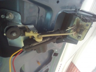

Tuo näyttää loistavalle...veditkö johdot katonkautta vai lattiasovelluksessa...samalla kun vetelee takakaijuttimen johdot niin samalla johdot tuollekkin systeemille.. Olitkos yhdistänyt vielä kauko ohjaukseen vai pelkällä nappi koe laudassa.
Viestit: 10662
Re: lada kalina
Nappi kojetaulussa (kuten satakympissä) ja edessä lähdin kynnyksen listan alle ja sitten takakontissa nousin kattoverhoilunalle missä johtosarjan kumin sisältä oven sisälle. Pelkän plussan veto riittää koska takaluukista saa maadoituksen lasinpyyhkiän moottorilta. Ja tuota avaus vipua pitää hivenen jatkaa niin silloin tuollaisen perus ovimoottorin voima riittää avaamiseen.
