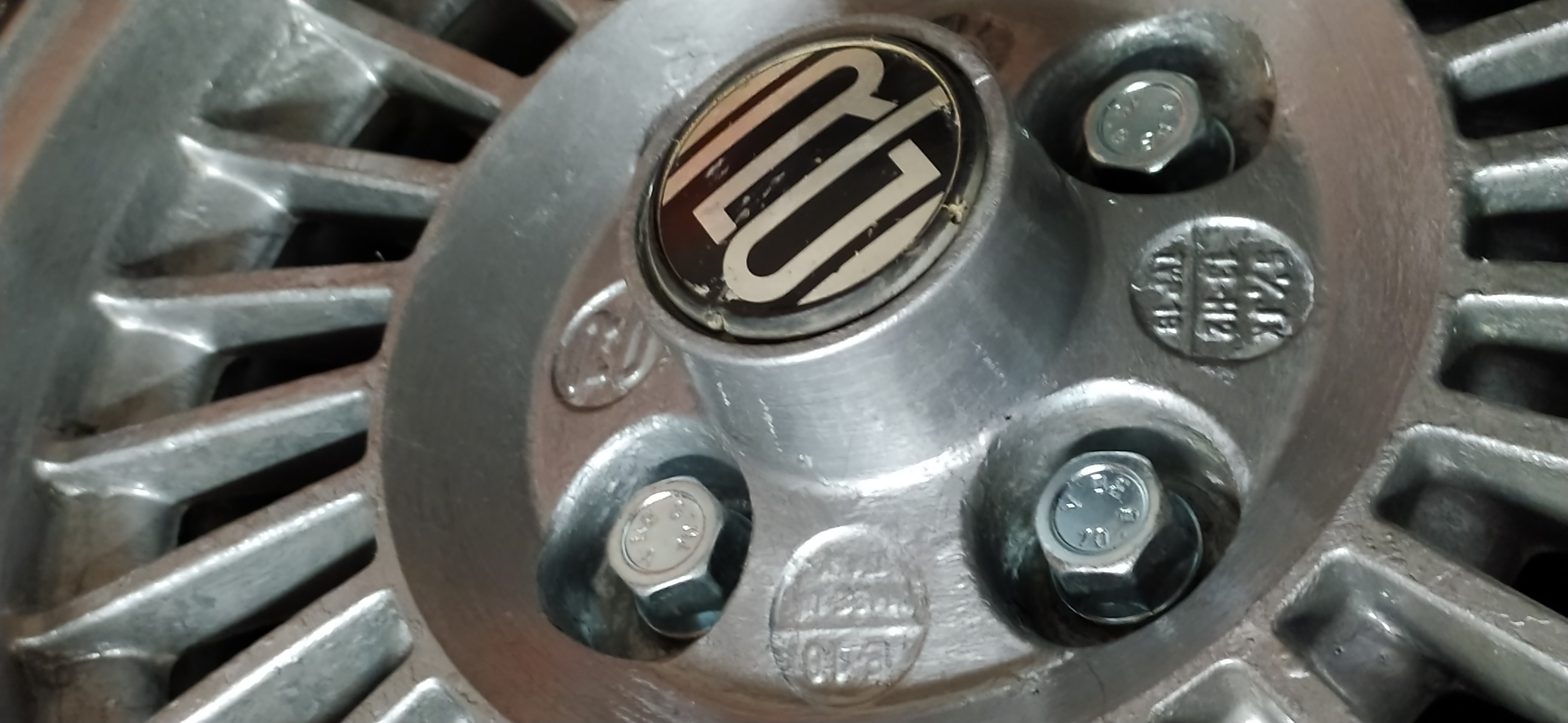

Re: Pyöränpulteista
Tuossa peugeotin pultit paikallaan vanhassa aluvanteessa
Peugeot307 pultit
Peugeot307 pultit
