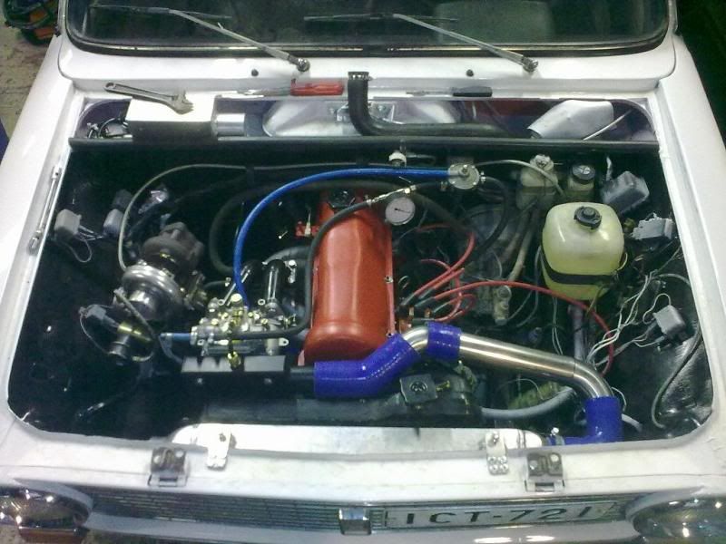

Konehuone on tällähetkellä tämän näköinen
http://img.photobucket.com/albums/v500/ ... 1pieni.jpg
Täytyy tehdä vielä uusi ohuempi painekotelo, luultavasti tälläviikolla. Sais coolerinki sinne kiinni.

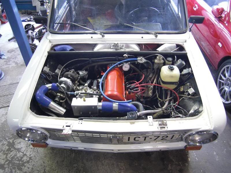

Noniin, nyt on coolerikin paikallaan ja jäi vielä joitain millejä tilaakin =)
http://img.photobucket.com/albums/v500/ ... 010777.jpg
Toi ahtoputki hitsataan yhteinäiseksi, ettei tule kuin 2 klemmaria, kuvassa vain haettu paikka.
Seuraavaksi päivitellään kun saadaan käymään jne. toivottavasti pian

hieno homma! Jos marginaalit on pieniä (itelläkin milli pari monesta kohtaa) niin suosittelen ehottomasti jäykkiä moottori kumia. Itse hain mittojen mukaan jotkut volvon umpi kumit, eikä moottori heilu silmämääräisesti enää yhtään, tosin kuin vakio kumeilla sivuttain jopa kymmeniä millejä.
Muutenkin alkaa olemaan oikeen fiini konehuone, vielä kun siirryt ikuisuuksiin asti säädettävään ruisku tekniikkaan
