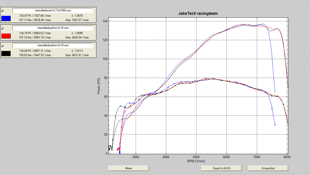

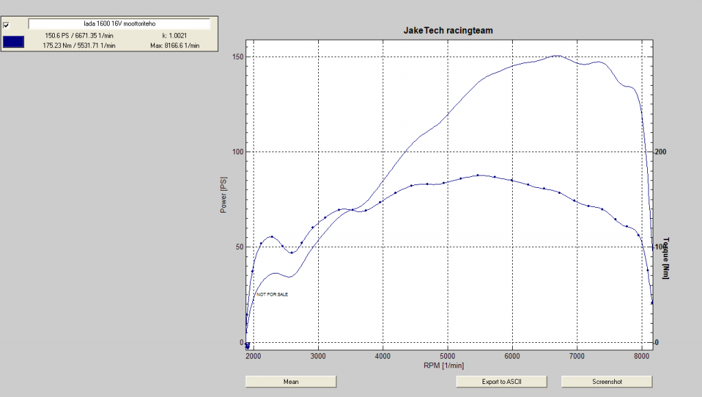

hyvät on väännöt 0,6 barilla. tehot aika samoissa, mutta mulla vaan vähempi vääntöjä.
tuossa pari käppyrää mitä löyty "rata asetuksilla :lol: "
moottoriteho bensalla: http://i1108.photobucket.com/albums/h40 ... a33aba.png
takapyörä teho viinalla: http://i1108.photobucket.com/albums/h40 ... e5efe9.png
viinakartassa kolmella eri sytkä ennakolla vedot, kokeiltiin miten vaikuttaa. konetehon/väännön saa kun kertoo nuo luvut n.1.12 eli +12%. jotku laskee +15-20% x takapyöräteho. mikä on sitten se todellinen, ken tietää.
mutta onhan ne vapari tehoja.. ja 130nm käytössä 3000rpm kohdalla mikä 1600 vakiona maksimi :D väännöissä hävittiin, mutta ilman ahtopainetta :D itekki meinasin ensin nappiksen rakentaa turbolla vaan otti luonnon päälle kun kaveri tuumas että turbo on niille jotka ei osaa virittää .. :lol:
