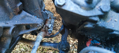

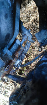

Sylinterin ja käpälän väli soittaa nyt kovasti hälytyskelloja etten lähde suoriltaan pompottamaan tielle.pressa kirjoitti: 6.5.2023 10:01 Eli työsylinteri liikkuu eikä sen ja käpälän väli ole 6mm suurempi?
Yritin lisätä viestiin liitteeksi kuvat työsylinterin päästä, jos niistä näkisi tuon käpälän välin. Siellä se vika taitaa olla?

tarkoitin siis tuon käpälän ja työsylinterin tangon välystä jonka tuo palautinjousi pitää nyt nollassa. Elikkä sormilla kokeilet tuota käpälää poispäin sylinteristä niin välystä ei saa tulla senttiä enempää mutta selkeä väli pitää olla ettei jää kantamaan.

Aivan, joo siellä ei oo ku sormin tunnettava klapi. Hieman jo ehdin säikähtämään, että tuon käpälän pitäis 6mm päässä olla sylinteristä.pressa kirjoitti: 6.5.2023 10:53 tarkoitin siis tuon käpälän ja työsylinterin tangon välystä jonka tuo palautinjousi pitää nyt nollassa. Elikkä sormilla kokeilet tuota käpälää poispäin sylinteristä niin välystä ei saa tulla senttiä enempää mutta selkeä väli pitää olla ettei jää kantamaan.
