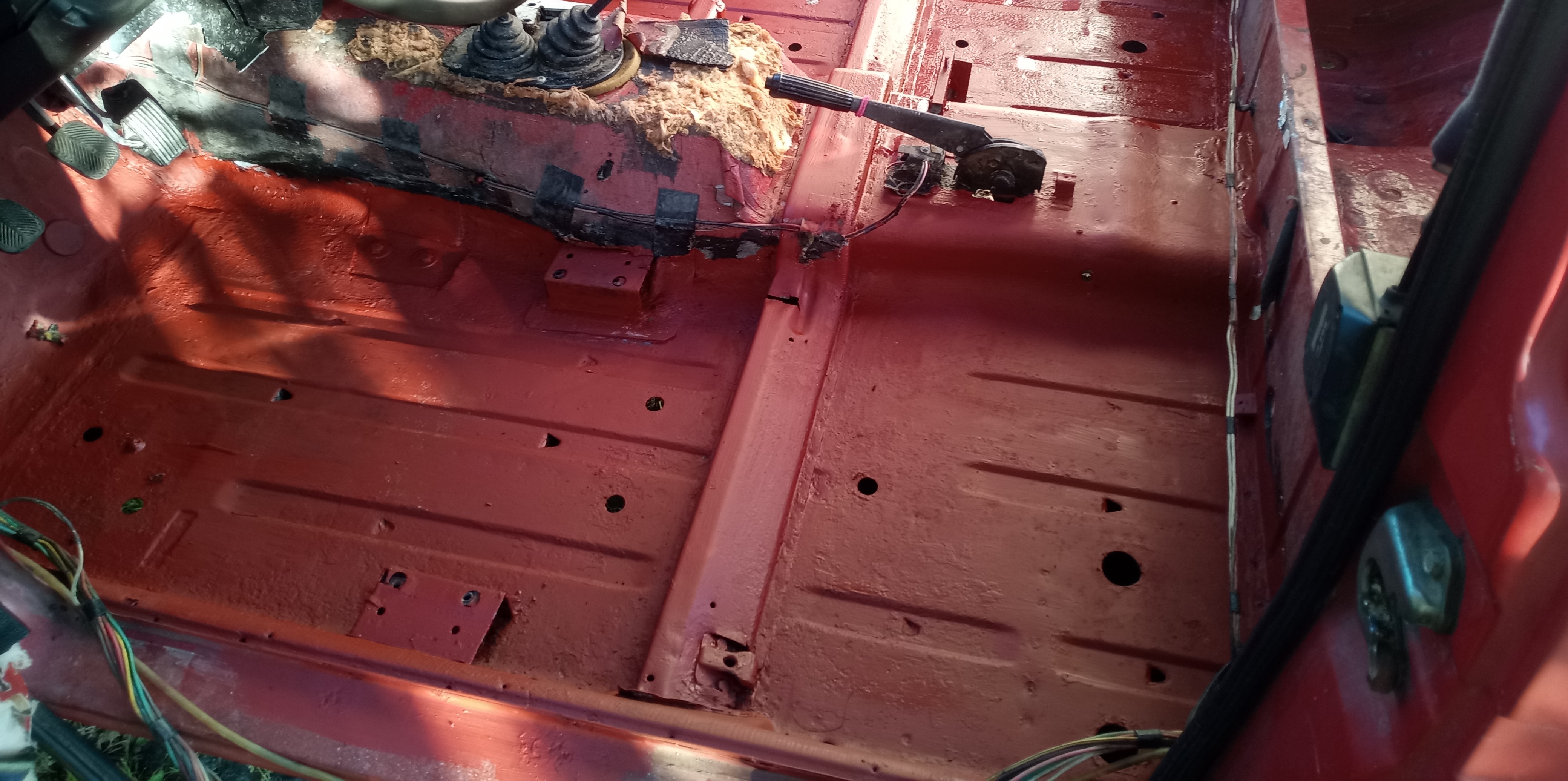

Pohjasta löytyi myös yksi ruostereikä. Se oli jakolaatikon kannakkeen vieressä ja näytti siltä että se on nopeasti kasaan parsittu. Kun sille antoi vähän teräsharjaa sen vierestä löytyi toinenkin reikä ja ruoste oli sen verran lähellä jakolaatikon kiinnikettä että totesin olevan parasta pudottaa kiinnike irti jotta ruosteet saa kunnolla pois. Kiinnikkeestä noin 20cm eteenpäin vaihdelaatikon tunnelin kyljessä on aiemman omistajan pohjasta päin tekemä paikkaus joka on peitetty alustamassalla. Paikka on vähän kötöstyksen näköinen mutta näytti kuitenkin kestävältä. Olihan hitsisauma parhaimmillaan yli 10mm korkeaa röpelöä..
Auton sisään on asennettu äänieristematot ja totesin että ne täytyy saada pois hitsausta varten. Siispä aloitin sisustan purkamisen. Purin penkin pois ja aloin irroittaa penkin alla olevasta poikkiraudasta alkaen eristemattoa lattiasta. Se oli kohtuullisen hyvin kiinni kunnes se alkoi irrota kuin itsekseen, ja matto alkoi tuntua enemmän ja enemmän märältä. Maton alta alkoi ilmestyä ruostetta, ja mitä lähemmäs jo tehtyä paikkausta mentiin, alkoi päähän muodostua kuva mistä on kyse. Olettaisin että aiempi paikkaus on tehty pohjasta päin irroittamatta sisustan vaimennusmattoja. Mustasta möhnästä päätellen matto on syttynyt palamaan, ja palava matto on sammutettu vedellä, joka vielä näiden vuosien jälkeenkin löytyi maton ja pohjan välistä. Siellä täällä on pieniä reikiä ja koko alue on pintaruosteen peitossa. Mutta löytyipä ainakin todennäköinen syy miksi Niva tykkää huurettaa ikkunoita talvisin niin kovasti. Pieni parin reiän hitsaus alkoikin kasvaa vähän isompiin mittoihin...
Kaipa sitä nyt tulee samalla kertaa purettua koko sisusta ja käytyä pohja läpi, käsiteltyä kaikki kotelot ja otettua alustan puolelta ruosteet kiinni. Jospa vielä talveksi kerkeäisi saamaan leiman. Viime talvena ajoin Corollan ojaan kelillä joka olisi ollut omiaan Nivalle, kun lunta oli tiellä niin paljon että corolla toimi ennemminkin lumiaurana kuin työmatkakulkineena. Silloin päätin että Niva täytyy saada pidettyä talvet leimattuna.
