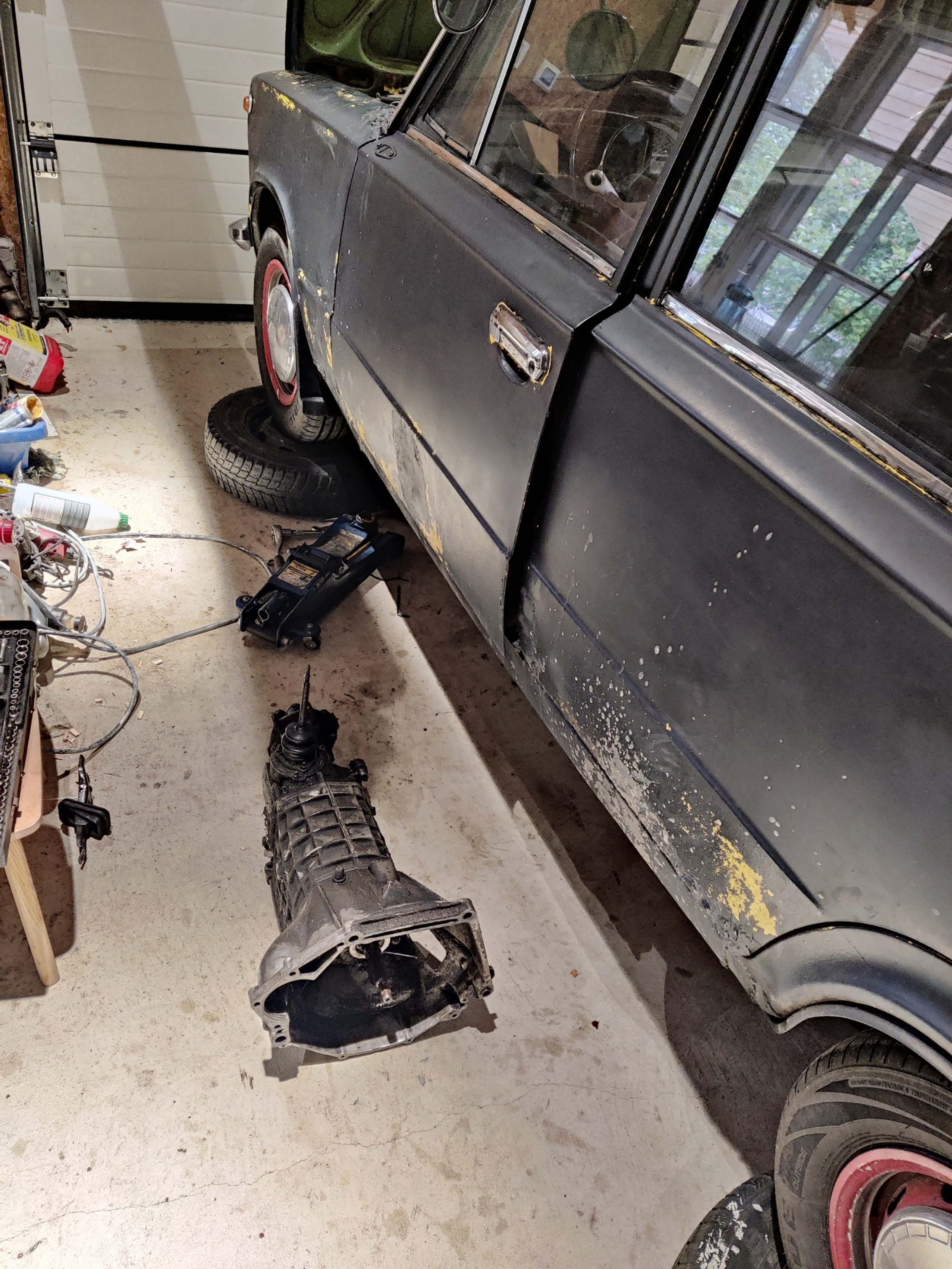

Nyt tuntui loppuvan jyrinät ja rusahtelut kun vaihdoin idän ihmeistä ostetun 4 vaihteisen laatikon tuon vanhan 5 vaihteisen tilalle. Testiajolla sitten huomasin että vilkut ei toimi oikealle ollenkaan. Välillä oikean puolen vilkut jäivät palamaan, välillä vasen takavalo vilkkui ja välillä vilkkui myös vasemman puolen vilkut samaan aikaan. Vikaa etsiessä otin edestä parkki/vilkku polttimon pois ja vika korjaantui heti jonka jälkeen putsasin polttimon kannan ja johtoliitokset. Tuntuisi toimivan nyt normaalisti. Autosta vielä muutama kuva.
