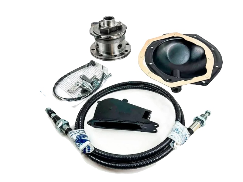

Onkohan kellään kokemusta Nivan 100% etu-, takatasauspyörästön lukkoon? Käyttöö ohjataan kuljettajan paikalta käsin vipumekanismilla mekaanisesti vaijerilla.

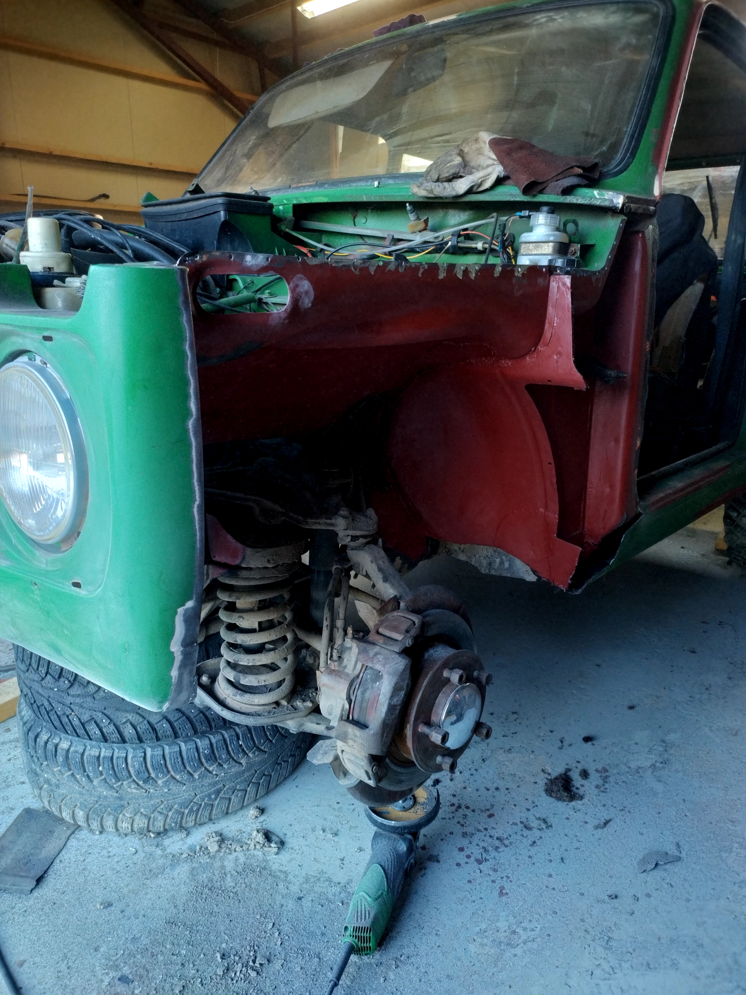

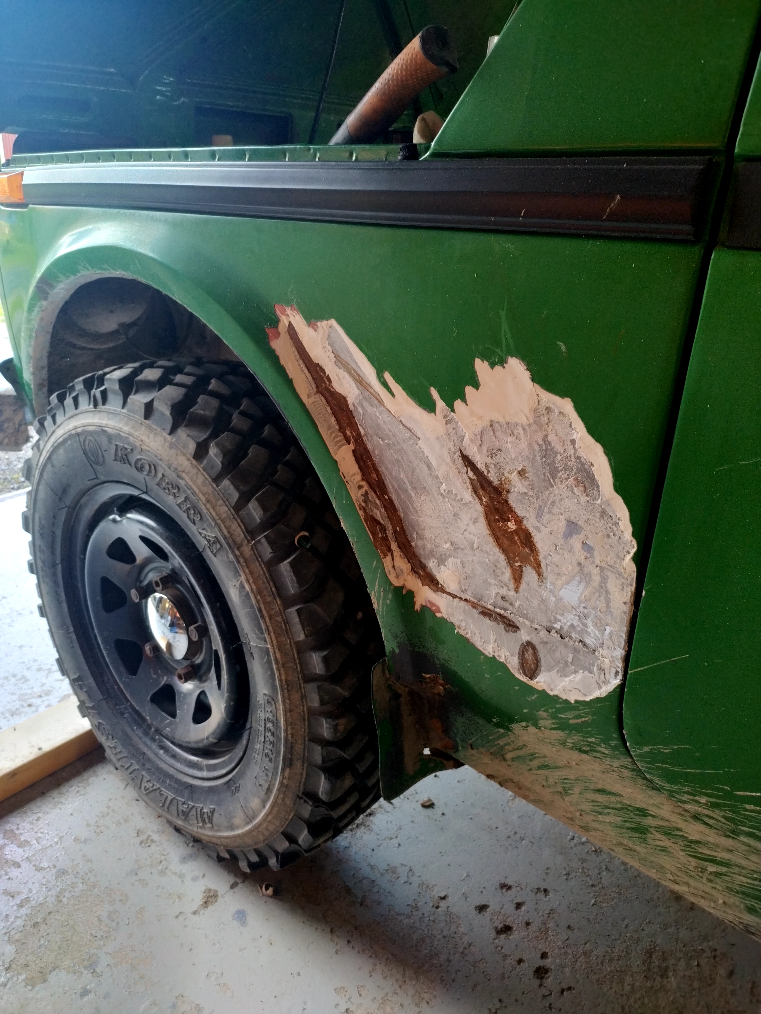

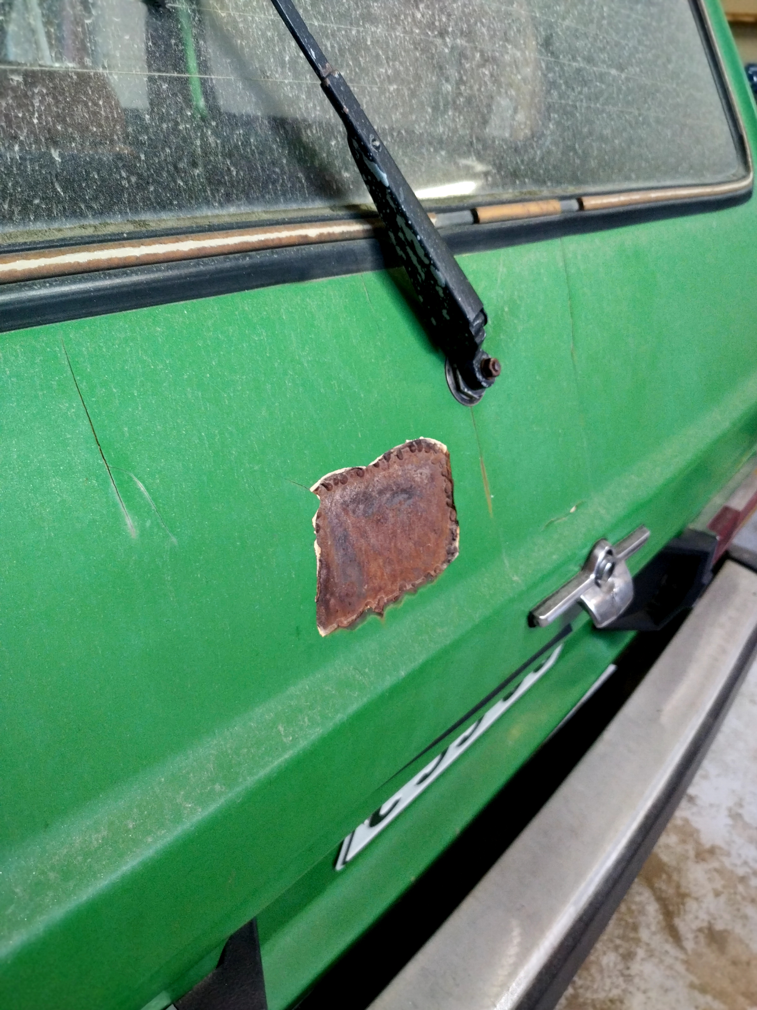

Maalaus projekti puskee päälle. Nivan kylkeen on lapio kaupalla heitetty pakkelia. Piti nopee pikku ehostus maalaus tehdä, mutta taitaa projekti lähtee vähä isommille rattaille. Jos vaihtais etulokarit kummallekki puole. Ei jaksa alkaa leipoo pakkelia pariatuumaa per puoli ja luultavasti tulee vähä siistimmän näkönen. Vaikkei sillä ulkonäöllä niin väljä olis tämmöses mettävehkees.
Takakontti on luultavasti samallaine mitä lokaritki. Oman elämänsä sepän tekemää paikkaa ja lapiolla pakkelit päälle 😅 Vanhamallin kontteja ei vaan kauheesti oo tullu vastaan missää niin tiedä sitte mitä sen kanssa tekee. Kai se pitää koittaa jotenki leipoo kuntoon ja vaihtaa toiseen joskus kun moisen löytää.

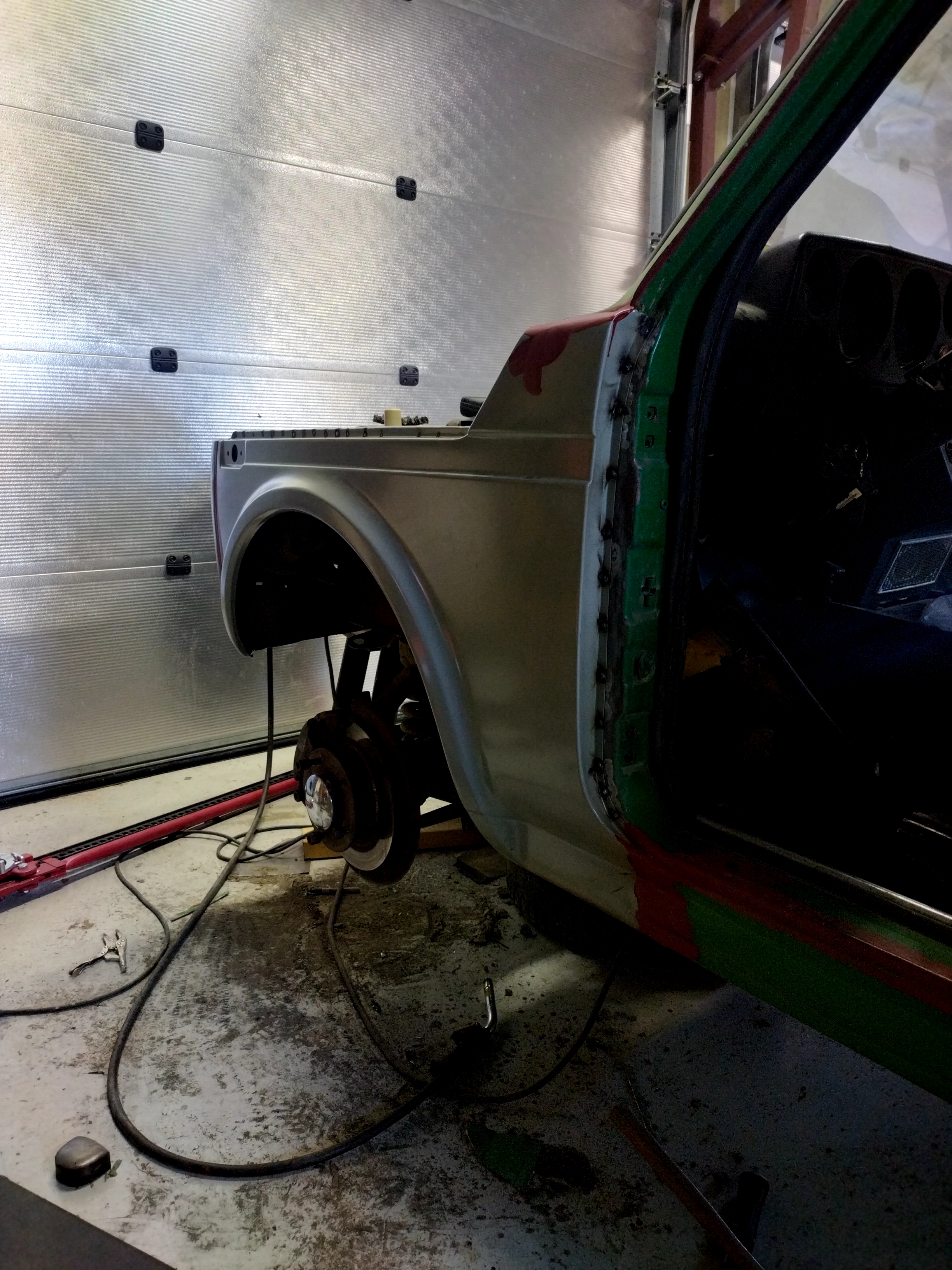

Alkaa hommat eteneen. Josko lähipäivinä pääsis maalaamaan. Tuli sisälokarit putsattua massasta samalla ja mätää löyty aika paljon massan alta. Oli kohtuu helppoa korjata nyt kun oli tilaa hitsailla. Hanttarin puolelle tehty sama homma.
Tiedä sitte oliko kannattavaa vaihdella uusia lokareita. Tulee kumminki runnottua ne mettässä solmuun heti, mutta onpa hetken hyvän näköiset kattella ja sai ruosteet poistettua samalla jos jotain hyvää hakee

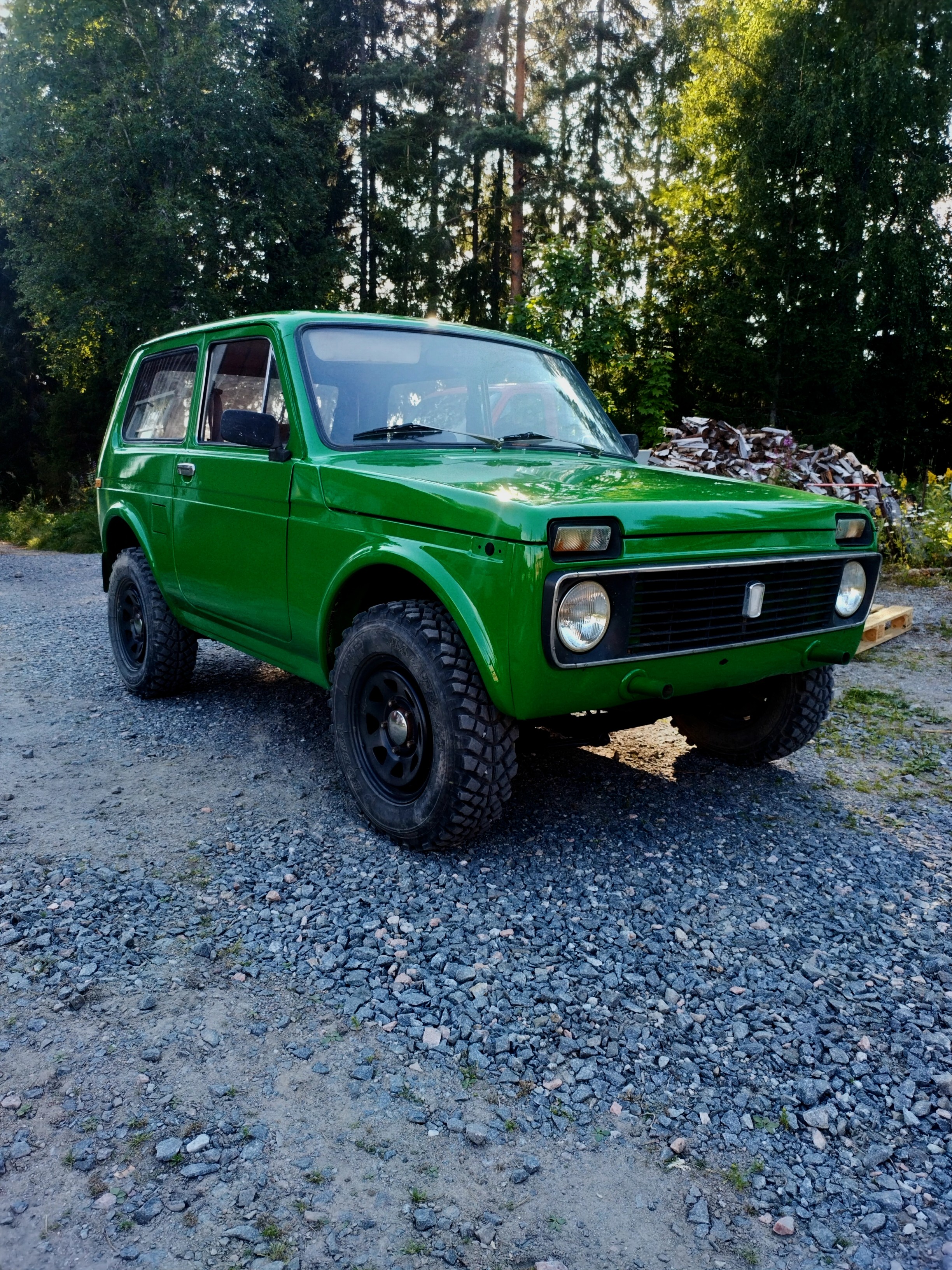

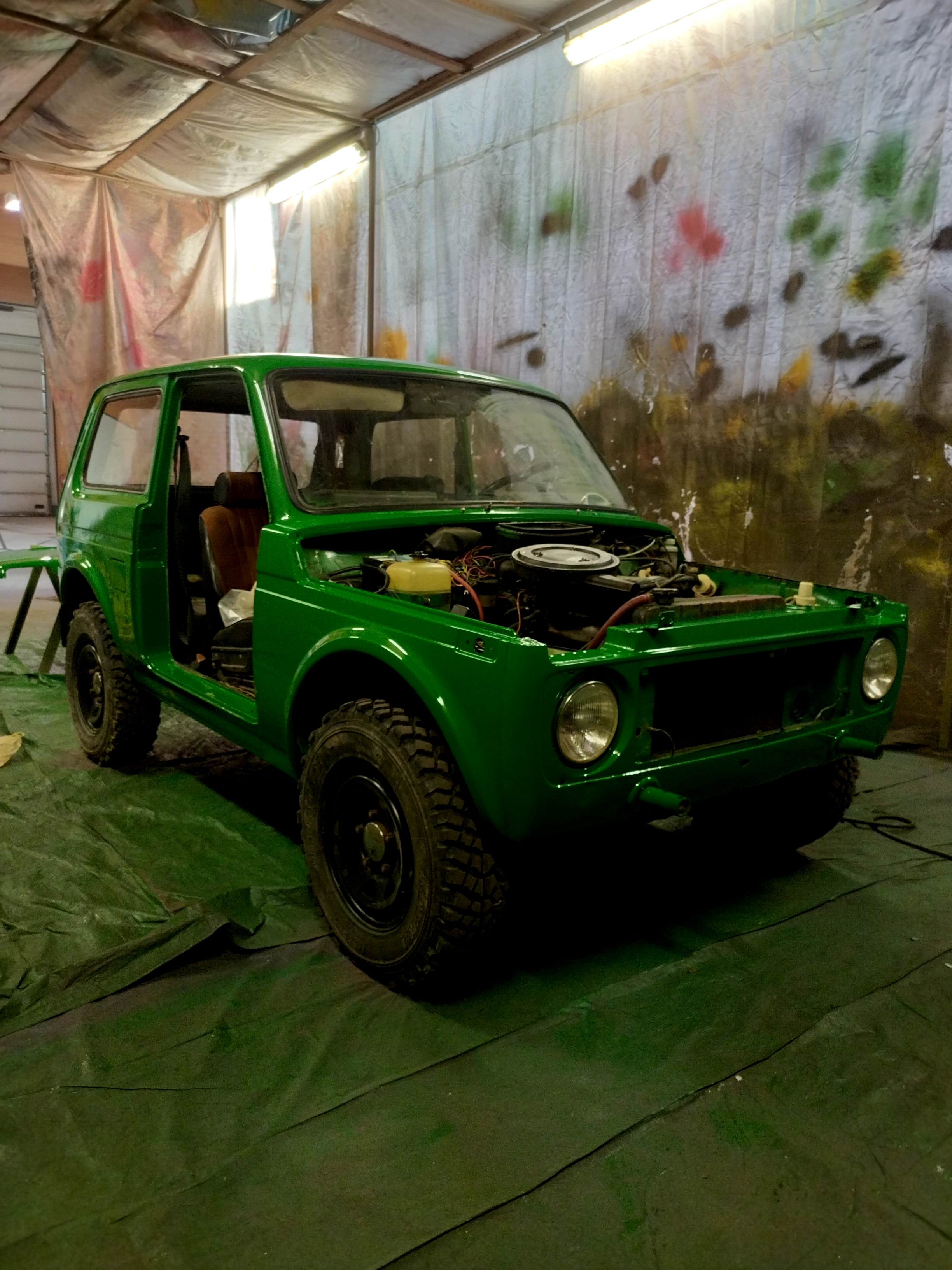

Nyt on Niva värissä. Huomenna pääsee pistää ovia ja luukkuja paikalleen. Maali olis ehkä voinu olla vähä himmeempi. Ei näkyis nii herkästi kaikki lommot. Mettäs käy kerran niin on ku pernusäkillä hakattu 😅
1600VAZ-2121-4X4 -82
1500VAZ-2105 -90
Viestit: 10698
Pesemättä ja auringossa himmenee aikaa myöden, mutta hienolta näyttää!!

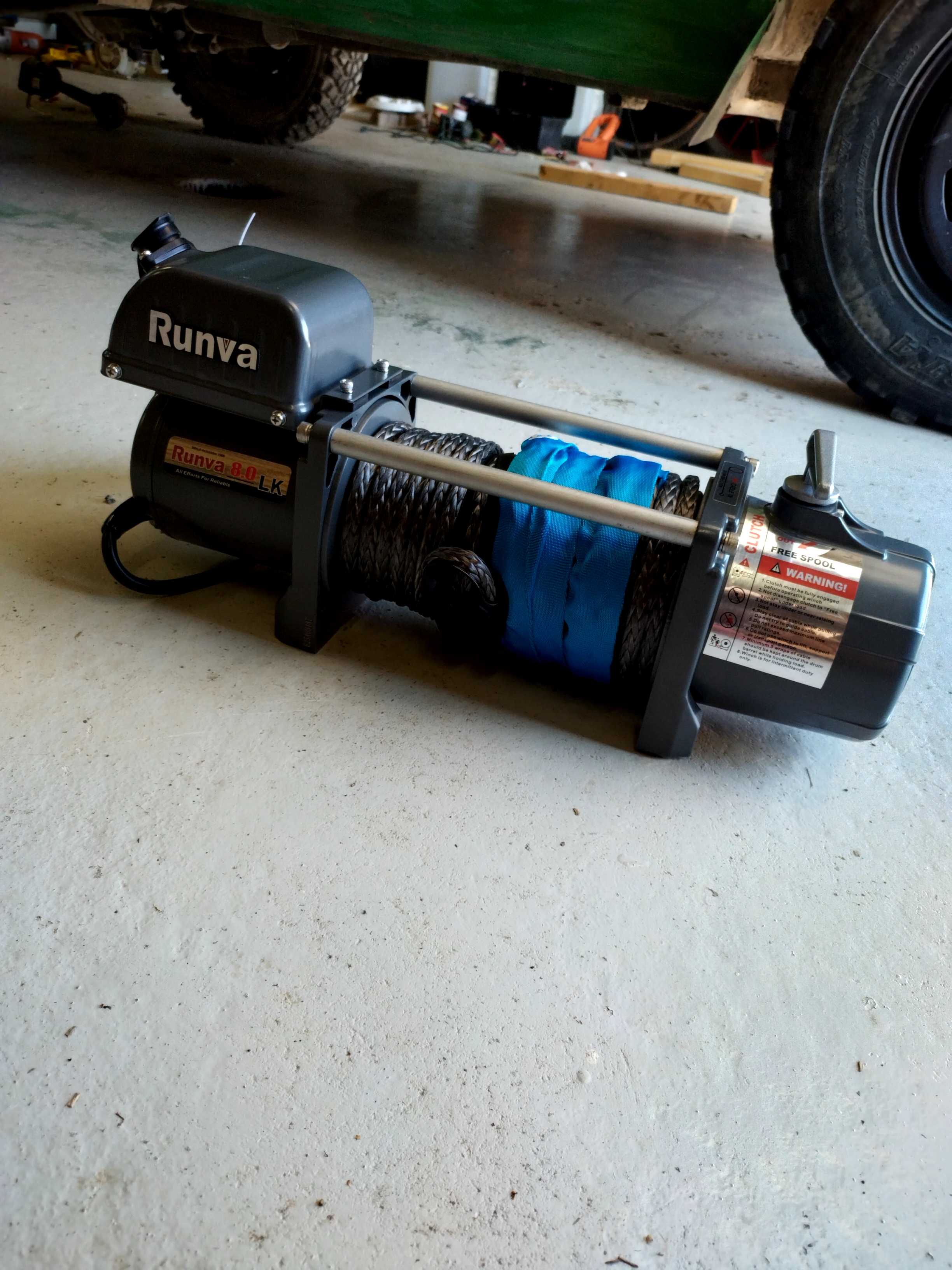

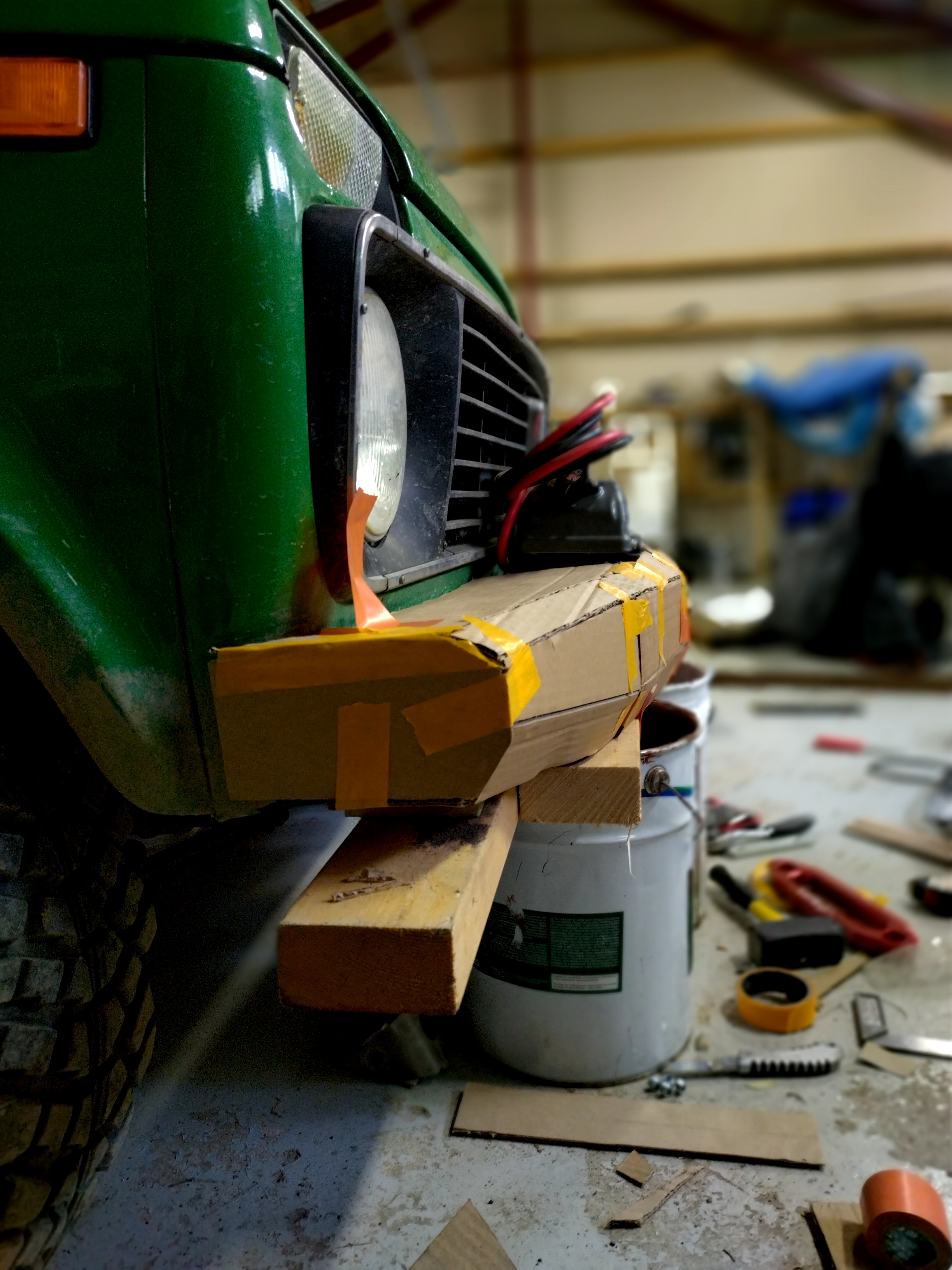

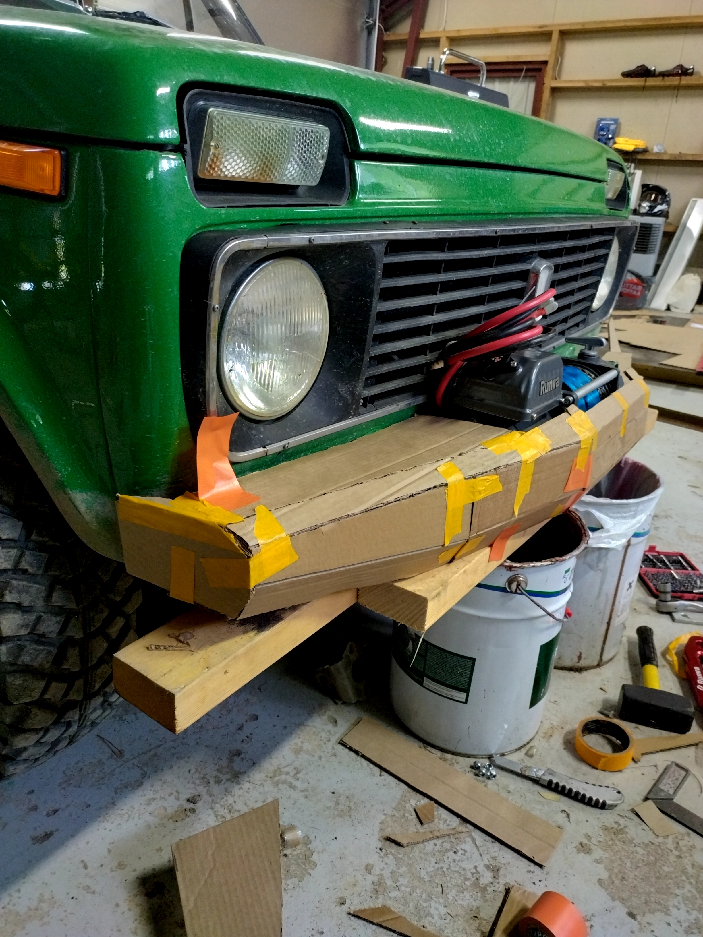

Siitä se alkaa taas pikkuhiljaa muodostuun. Vakiopuskurit tarttis vie hetkeks pistää paikalleen mutta..
tuli vinssi ostettua niin tarttis luppoajan tulles alkaa suunitteleen vinssipuskuria. Tavote olis saada sellanen tehtyä, että saa vinssin puskurin sisälle piiloo ja suojaan. Mutta se on haave toteitus voi olla jotain ihan muuta 😅 vinssipedin teen jostain paksusta tavarasta ja loput sitten jostain 3mm levystä. Takapuskurin teen luultavasti myös uuden joko 120*60*3 palkista tai levystä muotoillen. Aika ja motivaatio näytää mikä on lopputulos
pressa kirjoitti: 21.7.2025 7:22 Pesemättä ja auringossa himmenee aikaa myöden, mutta hienolta näyttää!!
Juu eiköhä se siitä himmenee ajan saatossa. Ellei maalaa uudestaan jos tulee jotain pellejä uusittua 😁

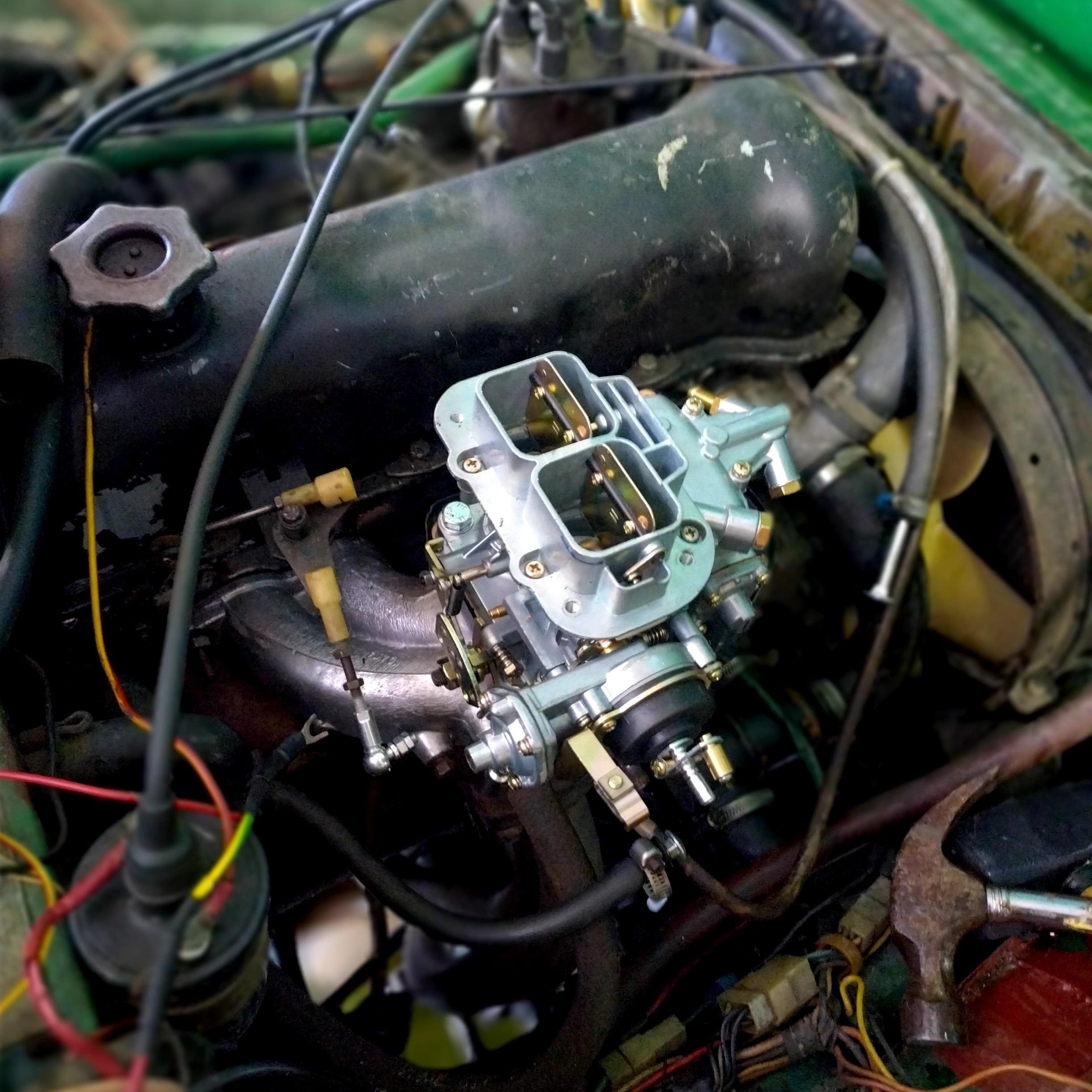

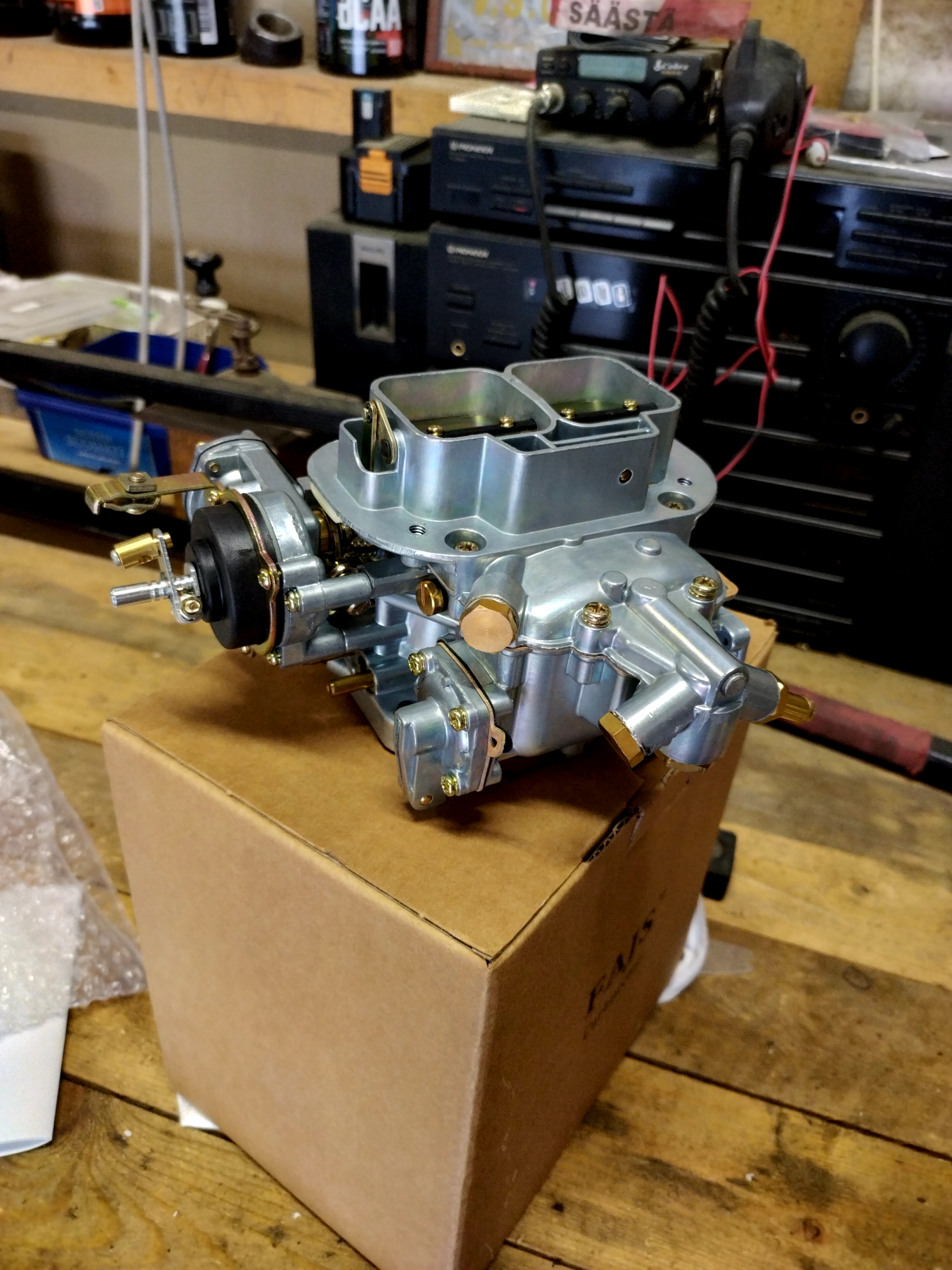

Nyt tuli ostettua uusi kaasari vaikka vanhan on saanu toimimaan kohtuudella. Uudeksi kaasariks valikoitui lopulta FAJS DGV 32/36.
Mitä siitä on tullut luettua niin pitäis olla ihan pätevä vaihtoehto. Hinta on ainakin paljon huokeempi Weberiin verrattuna 😅 mutta aika näyttää miten sen kanssa pärjää jahka sen saa kökästeltyä paikallee

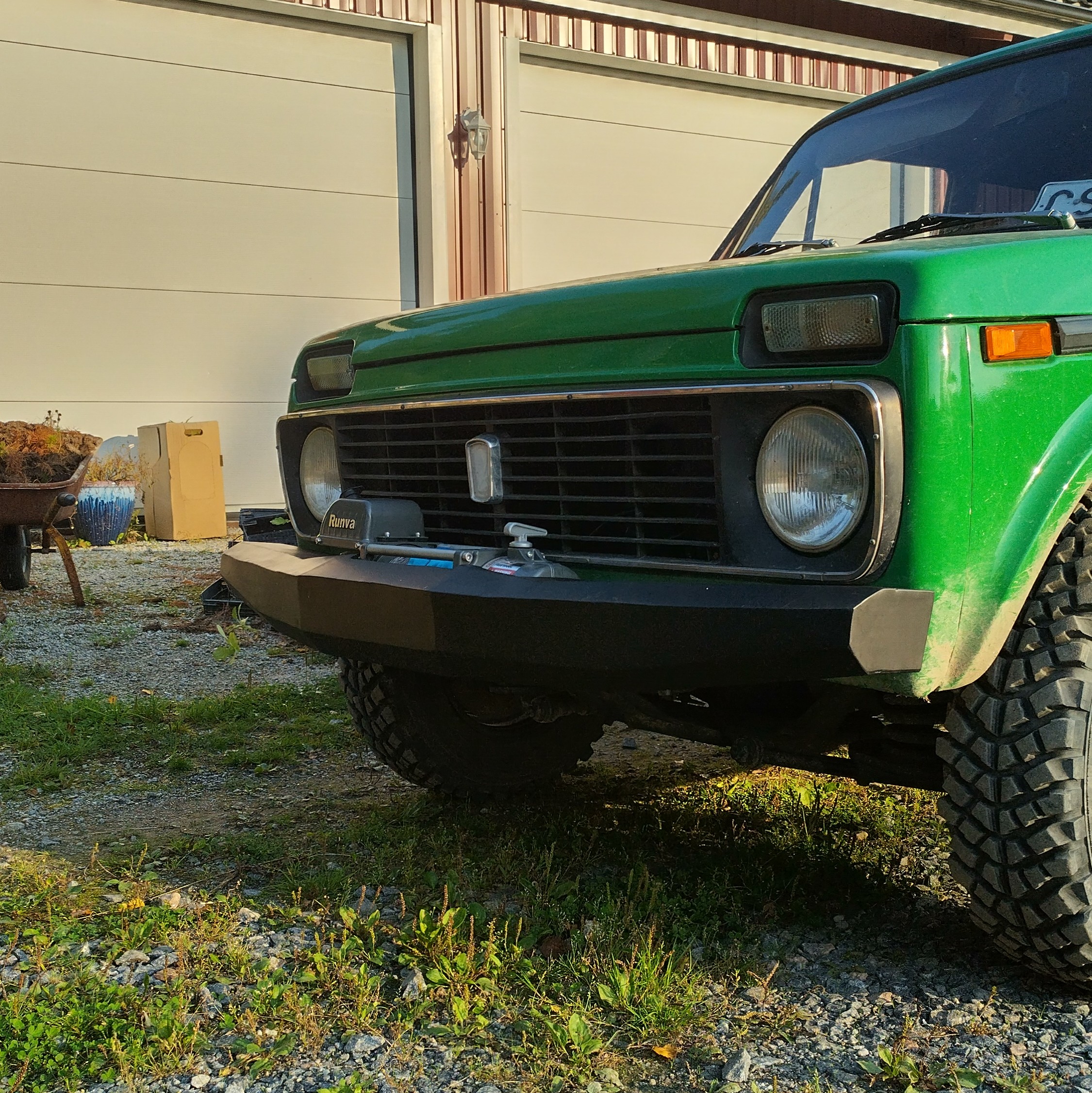

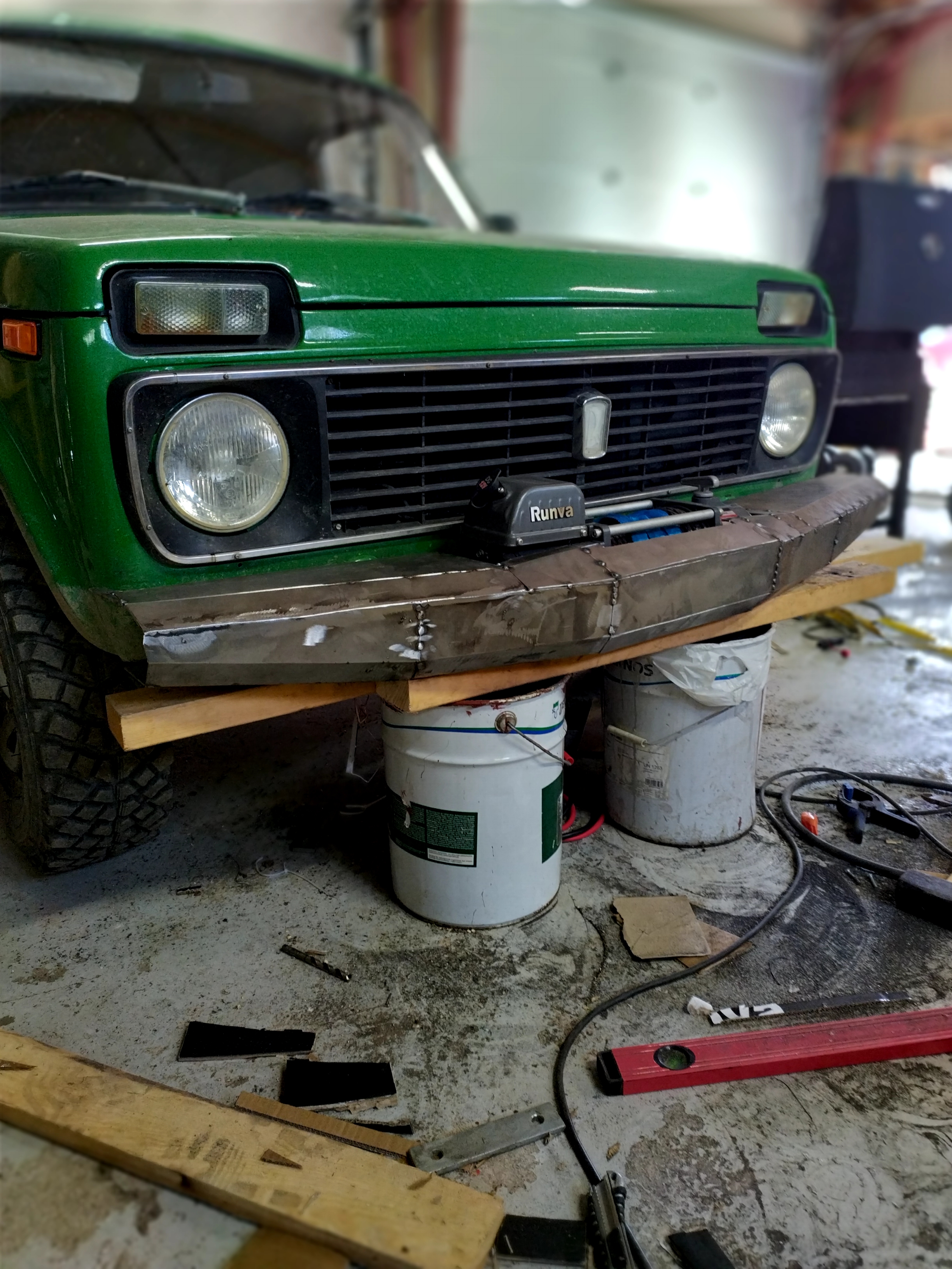

Alkaa pikkuhiljaa vinssinpuskurikin muodostumaa. Vinssi tulee kiinni 10mm levyyn joka kiinnitetään vanhan puskurin kiinikkeisii ja lisäksi velä pohjaan muutamaan kohtaan. Puskuri kuori tulee tehtyä 3mm levystä
1500VAZ-2105 -90
Viestit: 10698
Aika tyylikkään näköinen, kuinkas kerää rapaa tuonne sisälle eli onko puhdistus reikiä pohjalla??

pressa kirjoitti: 7.9.2025 14:59 Aika tyylikkään näköinen, kuinkas kerää rapaa tuonne sisälle eli onko puhdistus reikiä pohjalla??
Luultavasti kerää rapaa samaan tapaan kuin orginelli. Johonkin tulee jätettyä joku kolo painepesurille mistä pääsee painaa roinat pois. Tulevaisuus näyttää kuinka toimiva tulee 😅 Metallia on onneks helppo työstää myöhemmin jos alkaa puhdistus oleen työllästä.
Eikä sitä tiedä paljonko puskuri vielä muuttuu toteutus hetkellä. Suunitteilla on lisätä vetolenkit puskuriin ja hiukan on auki, että tuleeko tehtyä putkesta tuohon valojen ympärille/vinssin päälle jotain suojaa

Alkaa pikkuhiljaa puskuri valmistua. Yllättävän hyvä siitä tuli näillä taidoilla ja opeilla ilman mitään hienoja työkaluja. Vehkeinä tyyliin Kemppi, rälläkkä ja moska 😅 monta juttua tuli mitä pitää tehdä toisin jos moiseen urakkaan vielä joskus lähtee.
Heti alkuun vinssipetiä ei kannata hitsata lopulliseen puskuriin kiinni. Jäähdyttelystä huolimatta vetää aika kieroon joka paikan ja oikominen on aika työlästä puuhaa. Pulttaamalla voisi saada paremman lopputuloksen.
Myös siirtolulmasta olis ollut paljon apua. Pahvi ja silmä heittää kumminki ja heitot kertaantuu. Toki kanttikone olisi ihanne työkalu, mutta harvemmalla sellaiseen on mahdollisuutta.
Tässä lähes valmis tuotos. Pieniä muutoksia tulee vielä tehtyä.
Puskurin päätyjä tulee vielä vähän muotoiltua eri kulmaan. Lisäksi on muutama muu ulkonäköön liityvä hypistely millä ei käytön kannalta ole merkitystä.
Vinssin päälle tulee lisättyä vielä suojaava putki. Se kiinitetään pulttaamalla, jotta sen saa tarvittaessa irti. Tällä tapaa vinssin irrotus on helpompaa. Myös vinssin narulle pitää puhkasta reikä ja kiinittä peitelevy/kaulus.
Tuentaa ja kiinityksiä pitää vielä parannella hiukan ennen vinssin koeponnistusta. Korjausten ja muutosten jälkeen oli ajatuksena maalata puskuri Raptori lavapinnotteella.
Seuraavaksi tarttis tehdä vielä takapuskuri. Saisi kummaki maalattua samalla kertaa. Mutta meinaa miehestä loppu virta. Päivät pitää kumminkin heilua mettässä ja alkaa käydä raskaaksi, kun painaa toisen työpävän mitan ehtoolla vielä hallilla. Meinaa unet jäädä vähille joka vaikuttaa huomattavasti palautumiseen.

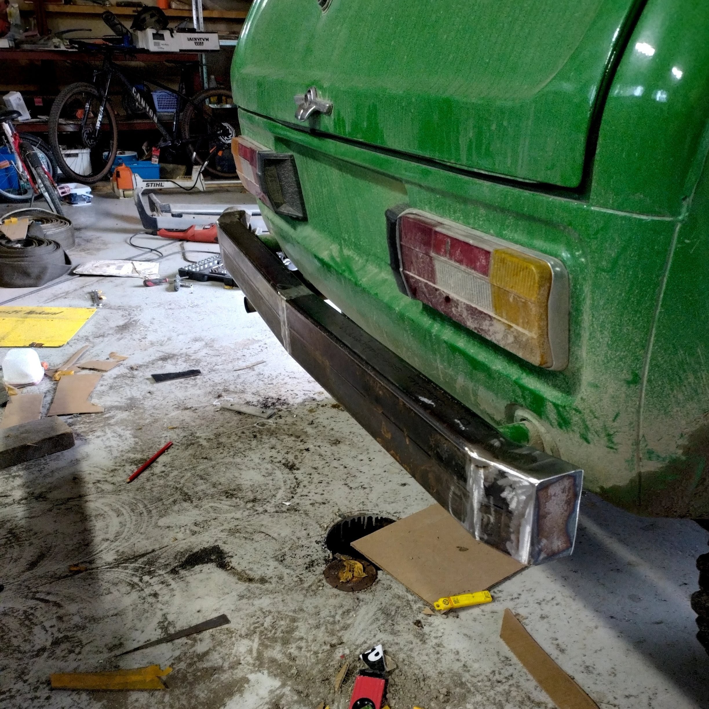

No nyt tuli tehtyä takapuskuriki. Hiukan etupuskuriin verrattuna pelkistetympi. Ehkä hiukan leveämmän olis saanu olla. Leveämpi suojais paremmin kolhuilta pakittaessa,
mutta eiköhän se ihan hyvä ole nyt.
Uppotettavat leveällä valokuviolla olevat valot tulee vielä puskureihin niin näkee kunnolla ajella mettässä.

Tulihan se kaasari vaihdettua. Oli siinä oma hommansa.
Orginelli putsarinkotelo tuli muokattu sopivaksi ja imusarjaa piti vinguttaa, että sai terävätkulmat pois. Kaasuvipuun tuli vaihdettua yksi kulmanivel ja ryyppyvaijeri piti vaihtaa pitempään.
Suuttimet tällä hetkellä
Pääsuuttimet 150/155
Ilmat 160/180
Tyhjäkäynti 60/50
Seos F50/F6 (kaasarin mukana tulleet)
Tuntuisi pelaavan aika hyvin näillä. Nivassa on nyt hyvä kaasun vaste ja jaksaa vetää joka kierros alueella ilman nykimistä. Myös lapun voi lähes heti polkea lattiaan kiinni ja vetoja riittää. Suurin ero vanhaan on se ettei tapahdu mitään ylimääräistä nykimistä missään kohtaa.
Kyllä voi olla tyytyväinen siihen ~200€ mitä tuli remontti maksamaan sisältäen kaasarin ja pieni pärekoppallinen suuttimia, kierretanko mitä ei tullu käytettyä, 3x kulmaniveliä mistä käytin yhden ja uusi ryyppyvaijeri. Pala pelliä ja hitsilankaa kului ilmanputsarin modaamiseen. Aikaa kului suur piirtein 5h mukaan lukien pienet joogailut ja ihmettelyt.
Tarttee hetki seurailla kulutusta. Alkuun varmasti kasvaa 😅 todelliset luvut saa kaasujalan rauhottuessa. En usko silti suureen tiputukseen, max. 2l/100km
