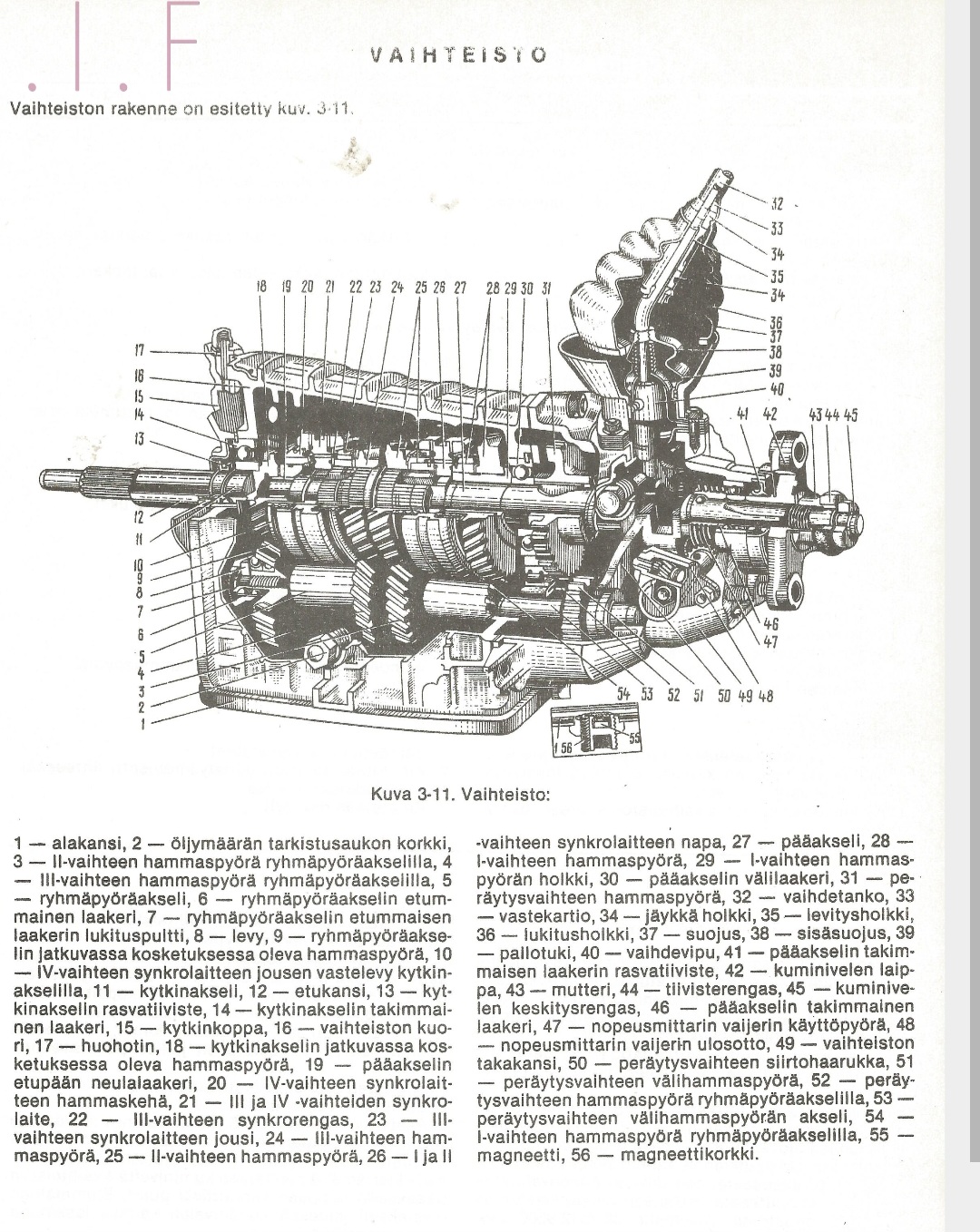

Mahtaapi olla oikee proppu se. Ainakin oheisen kuvan mukaan. Milläköhän sinne saa öljyä ruutattua :? Noh pitää kattoo

Juu kuvassa numero 2 on se täyttö/tarkastuskorkki, ja numero 56 on se lootan tyhjennys proppu....Itse olen tuohon omaan Ladaani lisännyt vaihdelootaöljyä sillai, että sopiva letku, joka menee siitä täyttö propun reiästä lootaan, niin se siitä sisään, ja sitten sen letkun toiseenpäähän muovisuppilo, ja sitten moottoritilasta kaatelee suppiloon ne vaihdelootaöljyt (eli se letku oltava sen verran pitkä, että ylettää moottoritilasta sinne vaihdelootalle)....Se vaihdelaatikon sivussa oleva täyttö proppu on 17mm avainkannalla oleva.
Nyt kun sinulla on 5-vaihteinen vaihdeloota, niin niiden täyttöön suositellaan lievää ylitäyttöä, eli nosta auton vasen etukulma ylös, jolloin vaihdelootaan on mahdollista laittaa enemmän öljyä, kuin on se tehtaan antama öljymäärä (tämä siis sen 5:tos vaihteen takia).
