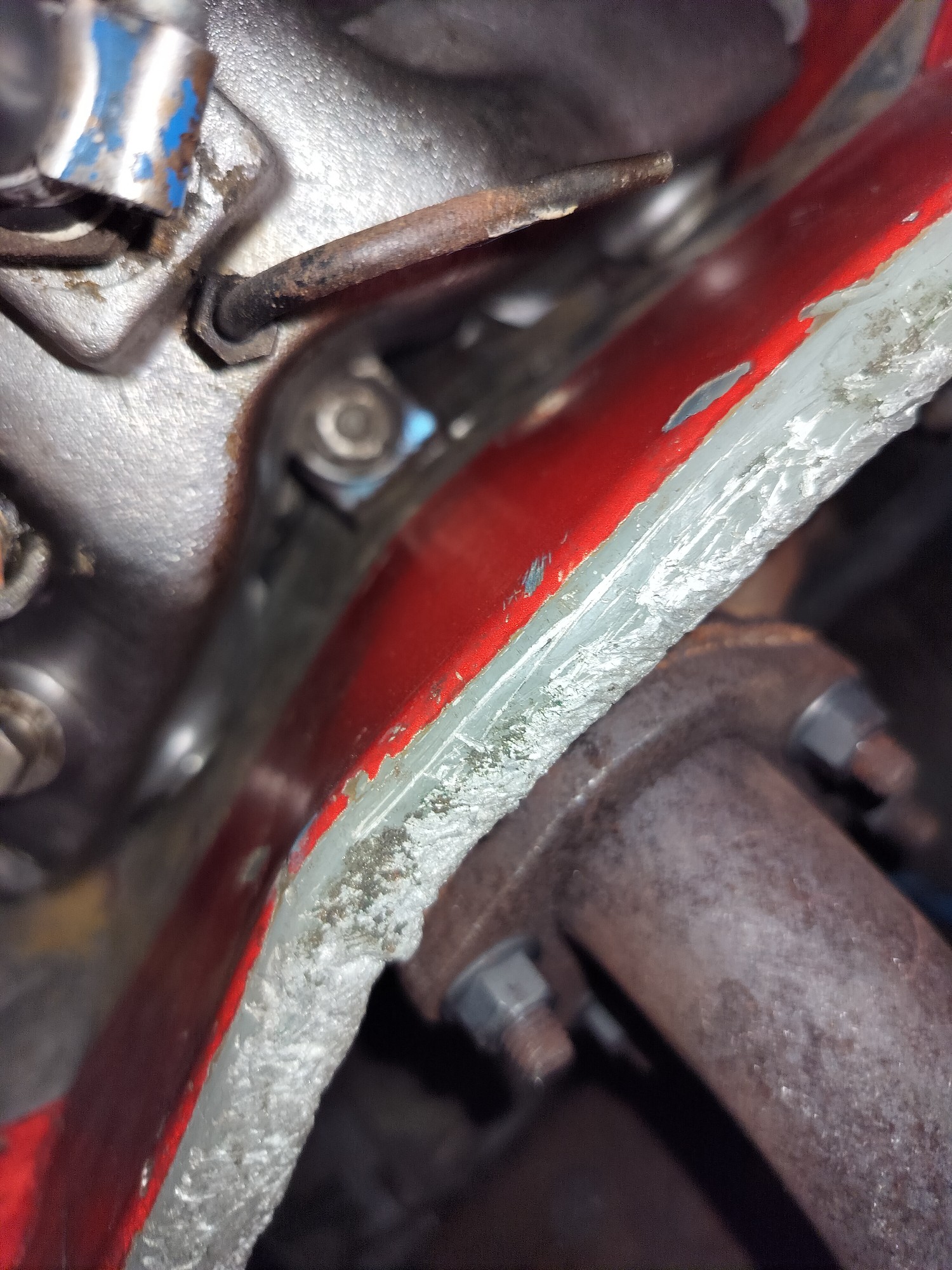

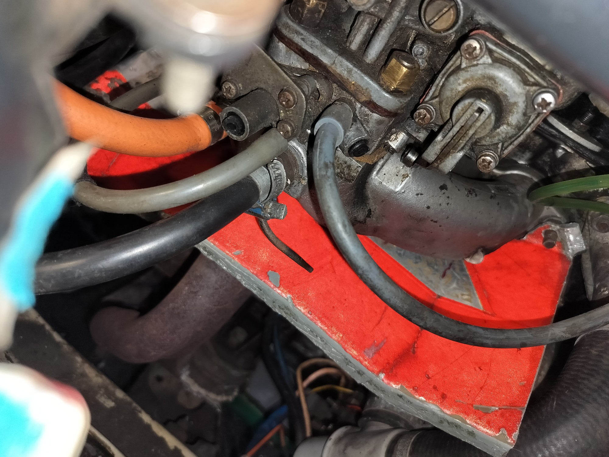

Mulla on ollut kans n15 min koneen seisottua hiukan pidempi startti ja kaasua pitänyt painaa kun starttaa.
Mietin että kaasutin varmaan kuumuu / kiehuu kuuman pakosarjanpäällä ja tekee siksi näitä "oikkuja"

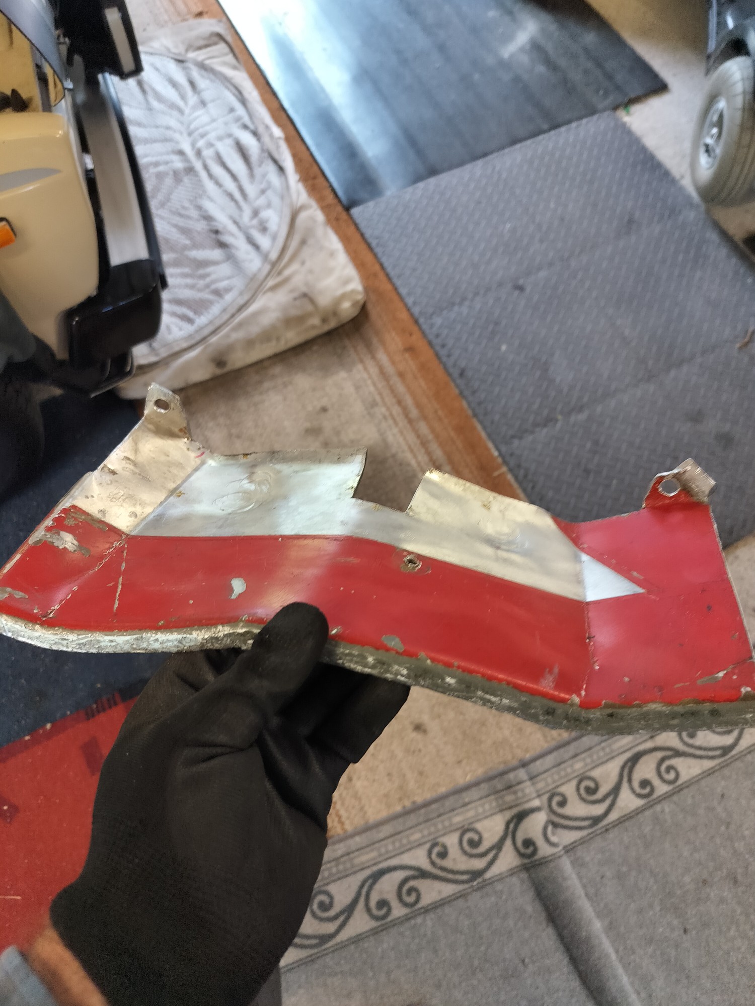

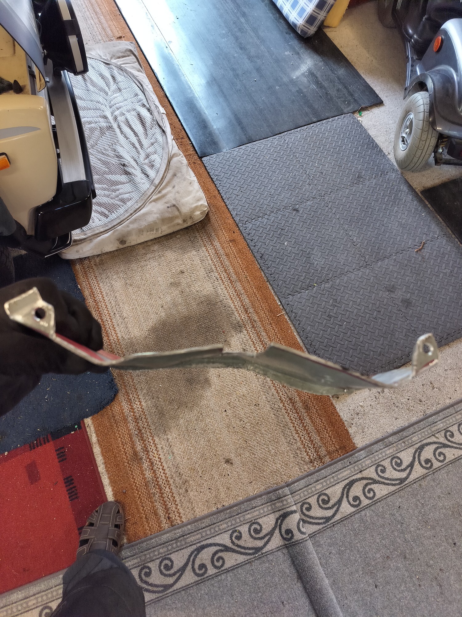

Tein sitten lämpökilven vanhasta kärkikolmiosta joka on n.2-3 mm alumiiniä.
Se menee imuopakosarjanväliin kun taittelee jä vähän loveaa .
En oo vielä kerennyt ajaa ja kattoo auttaako mitään.
Viestit: 10692
Re: Käynnistyy huonosti lämpimänä
Samantyylinen pelti on leikkiautoonkin alumiinista sarjojen väliin taivuteltu, apua on jonkin verran mutta ei aivan täysin kiehumista poistanut, vähensi kyllä mutta rata-ajo vähän kuumempaa kuin normaali ajo.

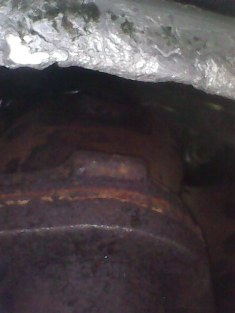

Pitäs tuolla endeskooppi kameralla tai jollaki kattoo että toi pelti ois hienosti irti kuumasta,voip olla että se nojaa pakosarjaan jolloin se voi huonontaakkin,sen kun sais irti molemmista niin ois hyvä.

Irti on hyvin tuo pelti pakosarjasta kun tungin kameraa tonne
