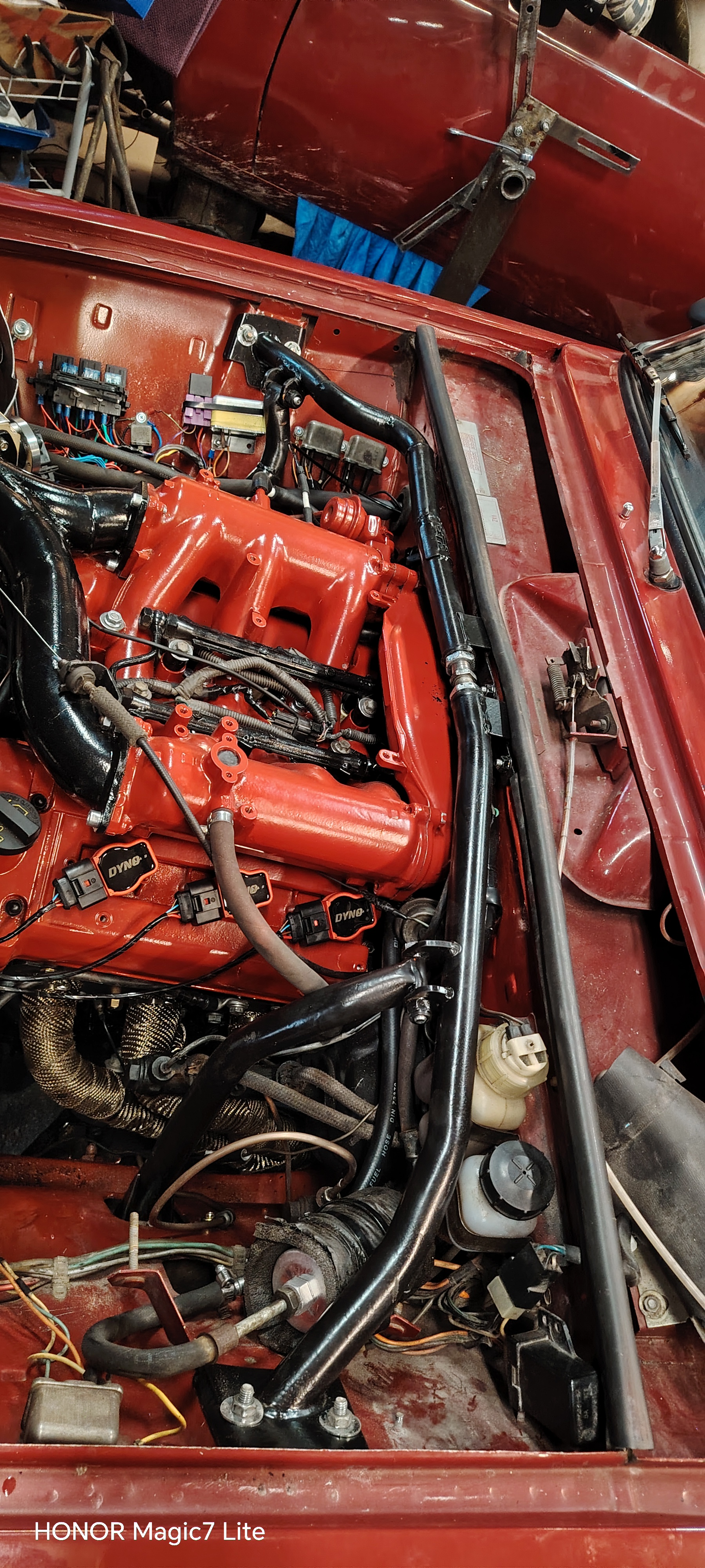

Viikonloppuna sain piuhat kiinni, happitunnistin paikalleen ym. pientä näpräystä. Laitoin tarvittavat tiedot maxxecu myyjälle ja sieltä tupsahti sähköpostiin ruiskun peruskartta. Pyörintänopeustieto puuttui, mut pienen konsultoinnin ja kampianturin signaalin rajojen säädön jälkeen hörähti jo tulille. Kävi kyllä tosi huonosti ja putskahteli putkeen ja imusarjaan. Muutaman kerran on tullu todistettua huonon pensan oireita ja lykkäsin ensimmäiseks kympin tuoretta 98 tankkiin. Sittempä pyörähti heti tulille ja kävi nätisti. Karttojen, joutokäynnin, kiihytysrikastuksen säätöjen jälkeen alko sietämään nopeeta kaasuttelua ja lamda-arvo ja seoksen korjaus alko olla kohillaan. Kävin vaihteet läpi eikä voimansiirrosta kuulunu isompaa jollotusta ja synkrot tuntu toimivan. Kytkin irrotti nätisti, vaikka polkimessa on vähän tyhjää. Nopeusmittari näytti lukemia, selvii sitten ku tien pääle pääsee miten paljon valehtelee. Peruutusvalo tuli myös testattua, kyllä toimii.
Apukuskin penkin kiinnikkeitä myös alettu värkkäilemään.
Nyt tuntuu että valo alkaa näkymään tunnelin päässä :lol:

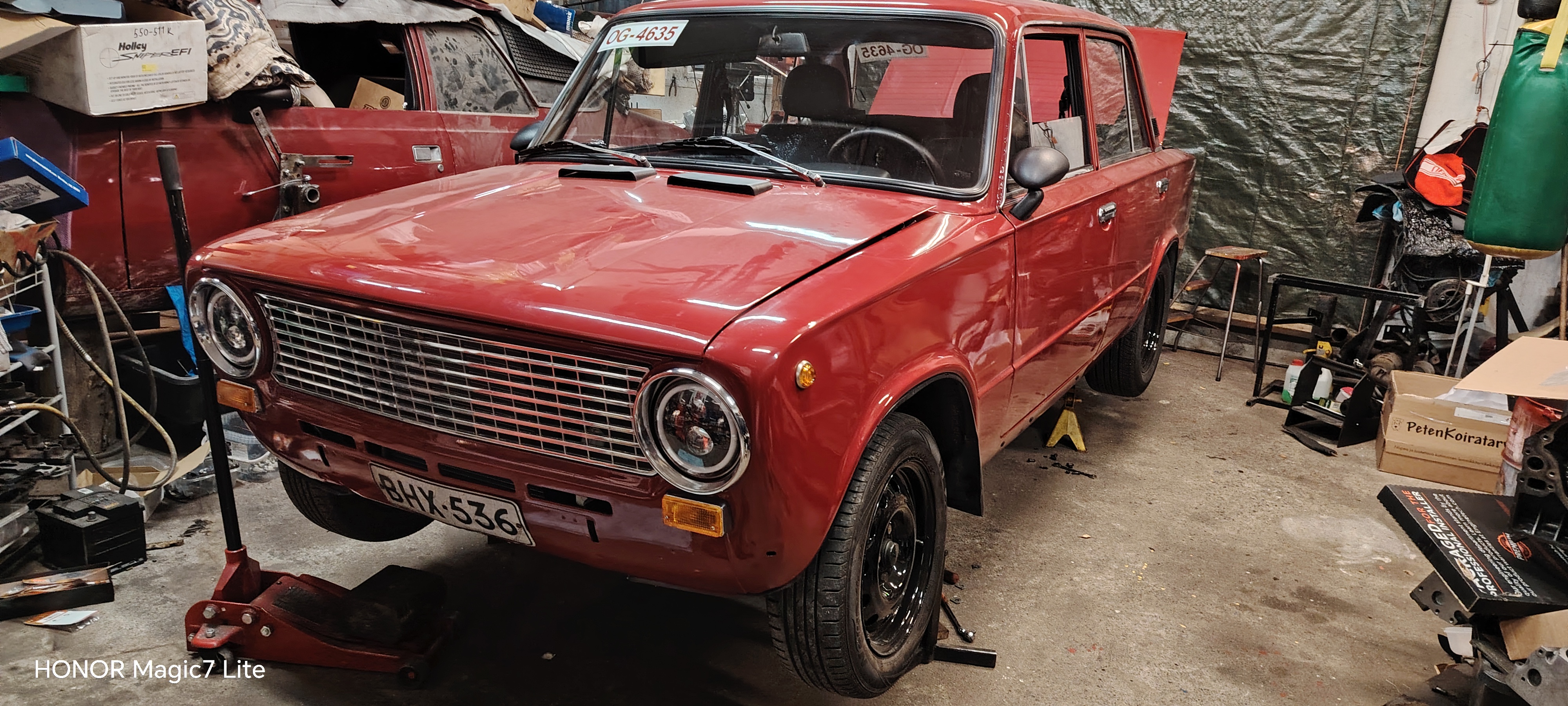

Jaaha, nyt ois kosla pyörillään ja pikku ajoja tehty tuossa pihakadulla. Tuntuu oikein napakalta paketilta, on se ladamainen kumimaisuus poissa joka paikasta. Koneen kiinnitys hyvä, ei jyristä eikä notku. Kardaanista se kuminivel poissa ja kardaanin välituki napakammin kiinni. Koriki tuntu jäykemmältä kun hitsasin penkin kiinnikkeeks 20x40 huonekaluputket helmakoteloista kardaanitunneliin. Wääntöö on kyllä rutkasti enemmän, pikku kaasun painaminen antaa aika välittömän reaktion takapyörissä 8)
Seuraava jumppa on leimakuntoon saattaminen, pyöränkulmat ja muutoskatsastus. Sit voi katella noita loppuhommia pikkuhiljaa...

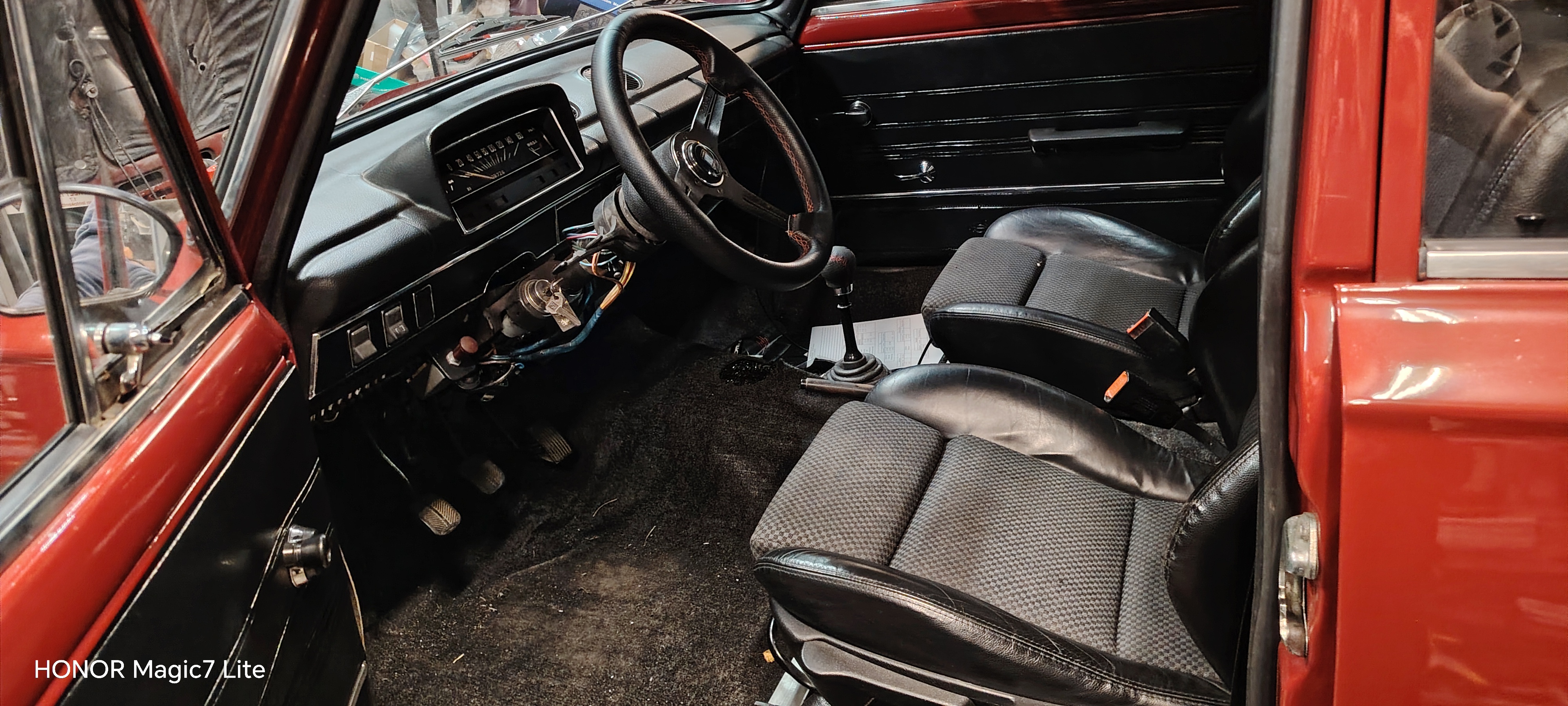

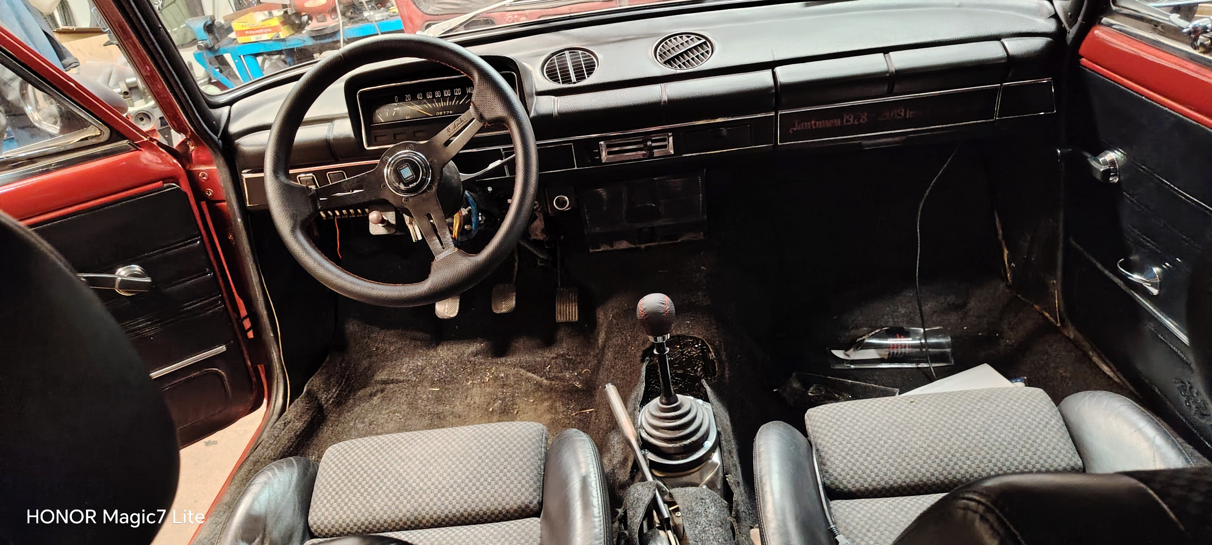

Vaihekepille tein tuollasen kotelon ja siihen yleismallin murroskumi päälle. Tuohon tulee tiivistettä väliin ja ruuveilla kiinni, että saa tarvittaessa irrotettua ja otettua vaihekeppi pois. Sitten ku laittelee mattoja ni voi ettiä sellasen nahkapussukan siihen päälle.

Kardaanin nykäsin pois, pitää viedä tasapainotettavaks. Välilaakerin tukeen tein neliöputkesta korokkeet, että saa puotettua sitä 20mm alaspäin, tulee vähän paremmat kulmat ristiniveliin. Toivottavasti noilla lähtee tärinät pois🤔
Poikkituen laitoin paikalleen, mahtu ilman muokkauksia. Omistaja kaiveli varastosta jo jokunen vuos sitten ostetun vaihekepin nupin ja laitoin paikalleen. Sisälokarit eteen ja kilpi kiinni, alkas olla kardaania vaille leimakunnossa. Perjantaina sit nähdään kurvaillaanko tuoreen leiman voimalla🧐
Omistaja oli saanu lämpimän tallipaikan talveks, jossa voi tehä pikkuhommia, laittelee mattoja, keskikonsolia sun muuta pikkuhommaa siellä...

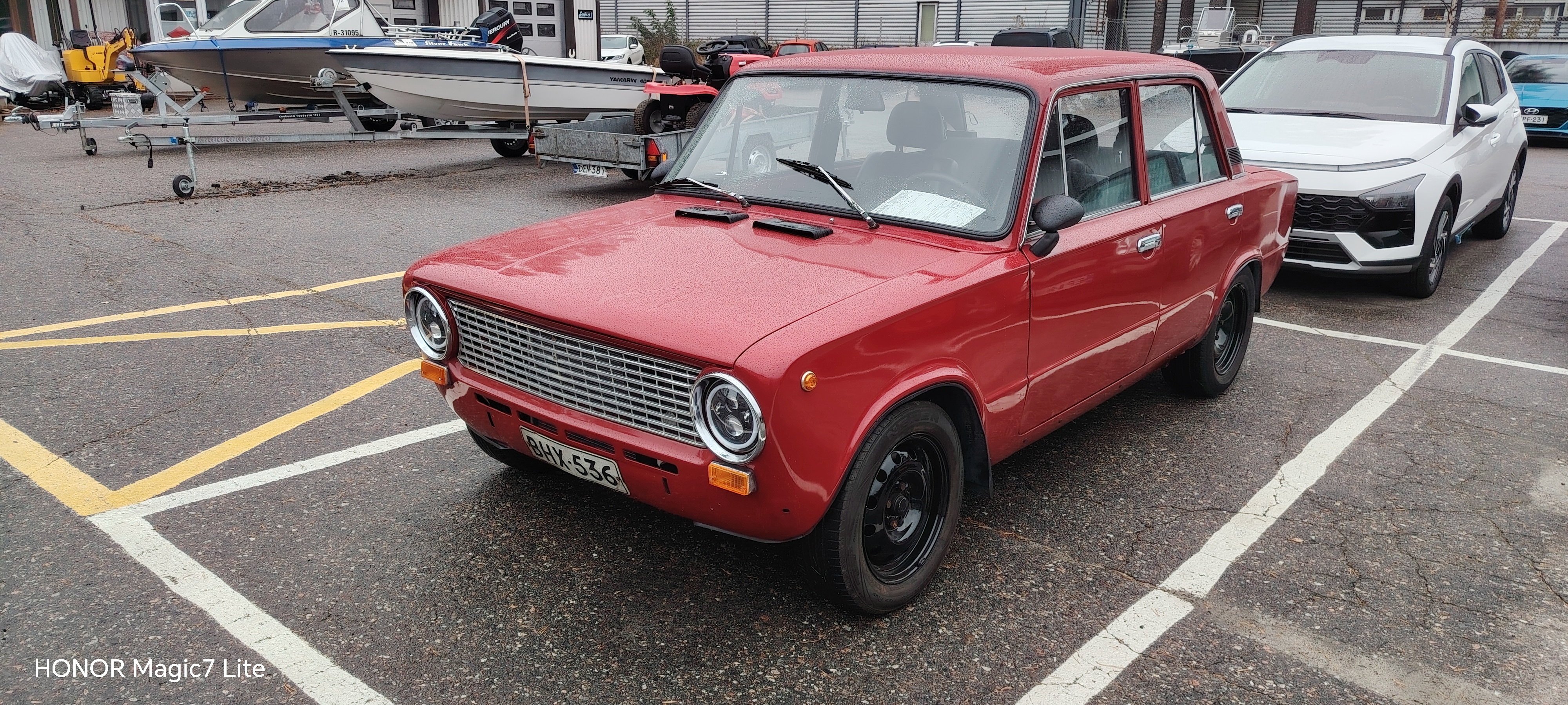

Lada v6 24valve, nyt ois tuoretta leimaa papereissa😎😎

Kävin tuossa alkuillasta vähän sisäänajoja ajamassa. On kyllä aivan helvetin makea työnnellä menemään. Ei mikään mukavin laite, vaan ei kai se oo tarkotuskaan. Helppo ajaa kaupungissa, välillä unohtu kakkonen pesää vaan ei mitään ongelmaa liikkeelle lähtiessä. 100km/h menee ku juna suoraan ja kävin mutkasella ja kuoppasella asfalttipätkällä, siellä menee vähän ku mikroauto. Mutkat menee yhellä ohjausliikkeellä, ei tarvii koko ajan veivata rattia vaikka on kuoppia. Kaikki notkuminen ja kumimaisuus on poissa. Jos tulee vielä joskus ladoja rakennettua ni ehottomasti tuollaset sportti tukivarret, hammastanko ja korin jäykistys tehtävä...
