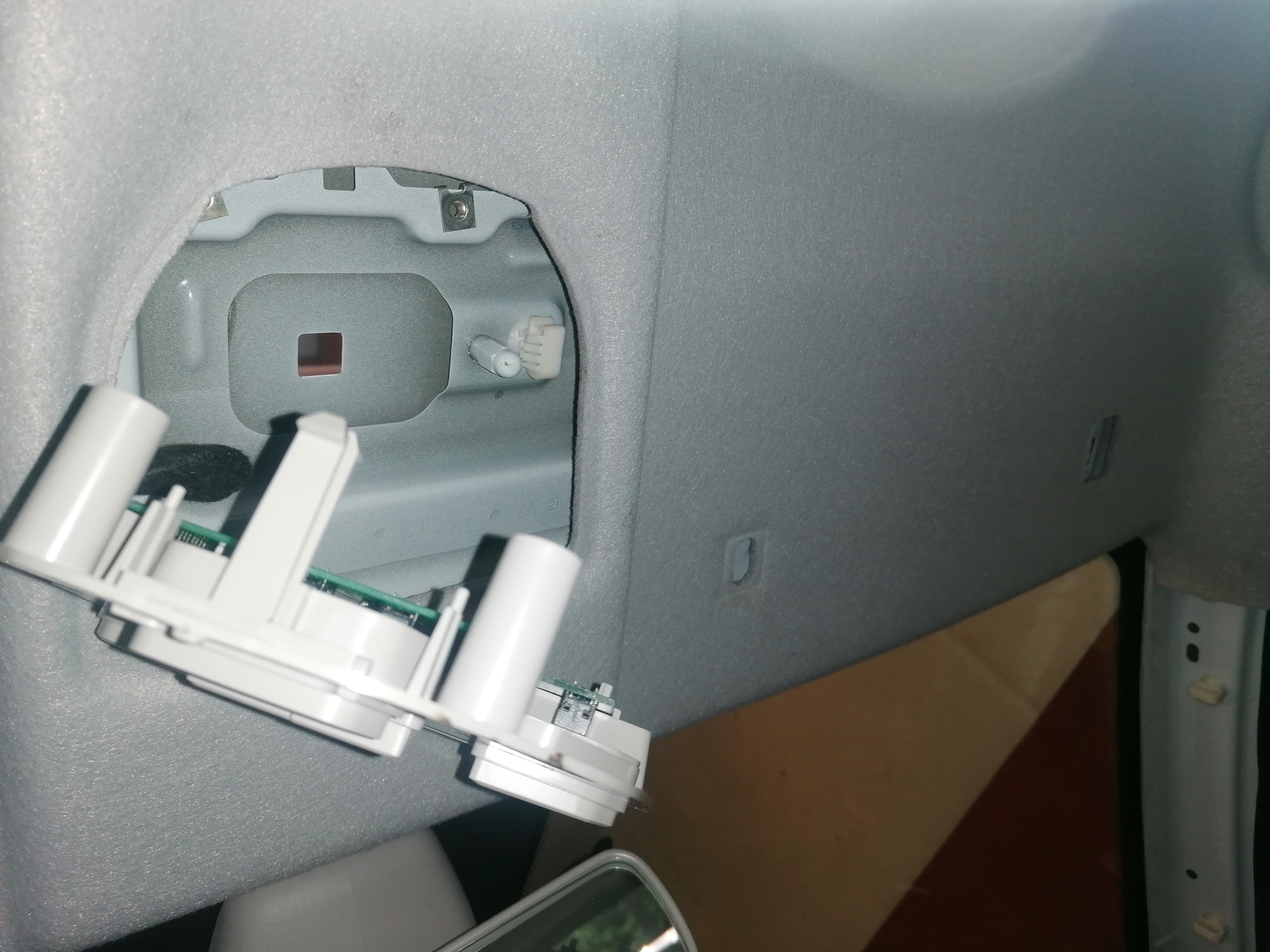

No nyt oli sitten Vestan mielestä liian mones kerta autopesussa, kun siinä antennia irti ruuvatessa murtui se antennin juuriosa, jäi vielä jotenkin sentään kattoon kiinni ja uskalsin vielä pesussa käydä. 102208km mittarissa.
Kotona sitten aloin tutkimaan ja Youtubesta löytyikin monta antennin vaihtovideota, ainut vaan että ne löytivät uusia antenneja kaupasta, minä jouduin tekemään ruuvi-sikamassakorjauksen.
Kattovalon kun otti irti niin pääsi antennin kiinnitysmutteriin käsiksi. Sitten piti raottaa vähän kattoverhoilua kun antennijohto oli siellä yhdellä klipsulla katossa kiinni, johdon jatkos olikin helpossa paikkaa A-pilarin listan takana. Apukuskin aurinkolippa ja kauhukahva irrottamalla sai tarpeeksi verhoilua raotettua eli mitään isompaa purkamista ei onneksi tarvinnut tehdä.
Sitten antennin kanssa talliin ihmettelemään, no antennissa luki made in china, eli se kertookin muovilaadusta jo tarpeeksi. antennin yläosa on neljällä pienellä ruuvilla kiinni ja yläosasta oli ruuvinkohdat rikki. Antennin sisällä oli sen verran elektroniikkaa että ei sinne saanut rakennettua mitään kiinnityssysteemeiä, joten porasin sitten yläosan läpi reiät, jonka sai laitettua M3-ruuveilla kiinni, ja vähän sikaa mutterien juureen, ettei sadevesi pääse ruuvinrei'istä sisään. Vähän ehkä lipesi tuo sikamassan läträäminen kun tuli pinnoitettua koko antenni sillä. :lol:
