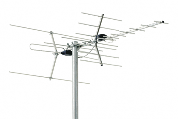

Minä en ole missään vaiheessa kehottanut hankkimaan log-periodista antennia, vaan VHF-UHF yhdistelmä entennin joita saa eri kanava-alueille.
Ja voihan johtoon laittaa kaistanestosuodattimen jos vahva LTE verkko aiheuttaa ongelmia.

Kirjoitin log-periodisista antenneista, koska entisaikoina yhdistelmäantennit olivat sellaisia. Kyllä, sopivalla suodattimella 4G:n aiheuttamat häiriöt saadaan estettyä.
Siitä huolimatta yhdistetyn VHF/UHF-antennin hankkiminen ei yleensä kannata, koska VHF- ja UHF-lähettimet ovat harvemmin samassa suunnassa.
VHF-lähettimet ovat DNAn mastoissa ja UHF-lähettimet ovat Digitan mastoissa. Vain joissakin tapauksissa kummankin firman mastot ovat vastaanottopaikkaan nähden samassa suunnassa. Siksi on yleensä suositeltavampaa hankkia erilliset VHF- ja UHF-antennit.

Koska on ollut tarkoittamasi entisaika? Logperiodiset tuli myyntiin joskus 90-luvulla, ennen sitä oli UHF/VHF antenneja eri kanava ryhmille.
Kyllä täällä Pohjanmaalla ainakin samalla mäellä (Lapualla) on molemmat lähettimet ja monella muullakin talousalueella.

Täällä taas on lähettimet lähes vastakkaisilla suunnilla. Digita Yli-kiimingissä ja dna Tyrnävällä. Pakko olla kaksi antennia. Eli ennen antennin hankintaa kannattaa tuo asia tarkistaa jos on tarvetta katella VHF-alueilla olevia kanavia.

Entisaika oli aikaa ennen digi-tv:tä. Nykyisten VHF- ja UHF-lähettimien sijaitseminen yleensä eri suunnilla tuli tutuksi työn puolesta.

Laittaa perus UHF antennin riittävällä elementtimäärällä (paikasta riippuen) ja sitten tarvittaessa laajentaa VHF antennilla jos siihen tarvetta on. Taitaa olla jo kolme vuotta viimeisestä antenniasennuksesta ja silloinkin VHF antenni tuli samaan suuntaan kuin yllä oleva UHF antenni. Ja omistajalle kerroinkin että yli puolet lisi säästänyt yhdistelmä antennia käyttämällä. No kuitenkin, asennuspaikka ratkaisee. Yleensä paikallinen sähköliike joka antenneja myy osaa myös kertoa millä kalustolla ja mistä päin katsottavaa löytyy.
