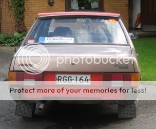

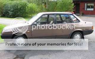

Viestit: 9732
Re: Samara Axtec 1500Sedan -95 SÄMPY(LÄ?) ja KaksoisVeli SÄMI
Tämmönen se Pöyhösen Sämpy on:
Kuva Kuva

Kiitos Pavlovitsille kuvien laitosta. Ai että kun nuo näyttävät aina kuvissa niin paljon paremmilta kuin Livenä. Siinä sitä TuulenHuuhtomaa PavianiPerssiitä nyt sitten on.
