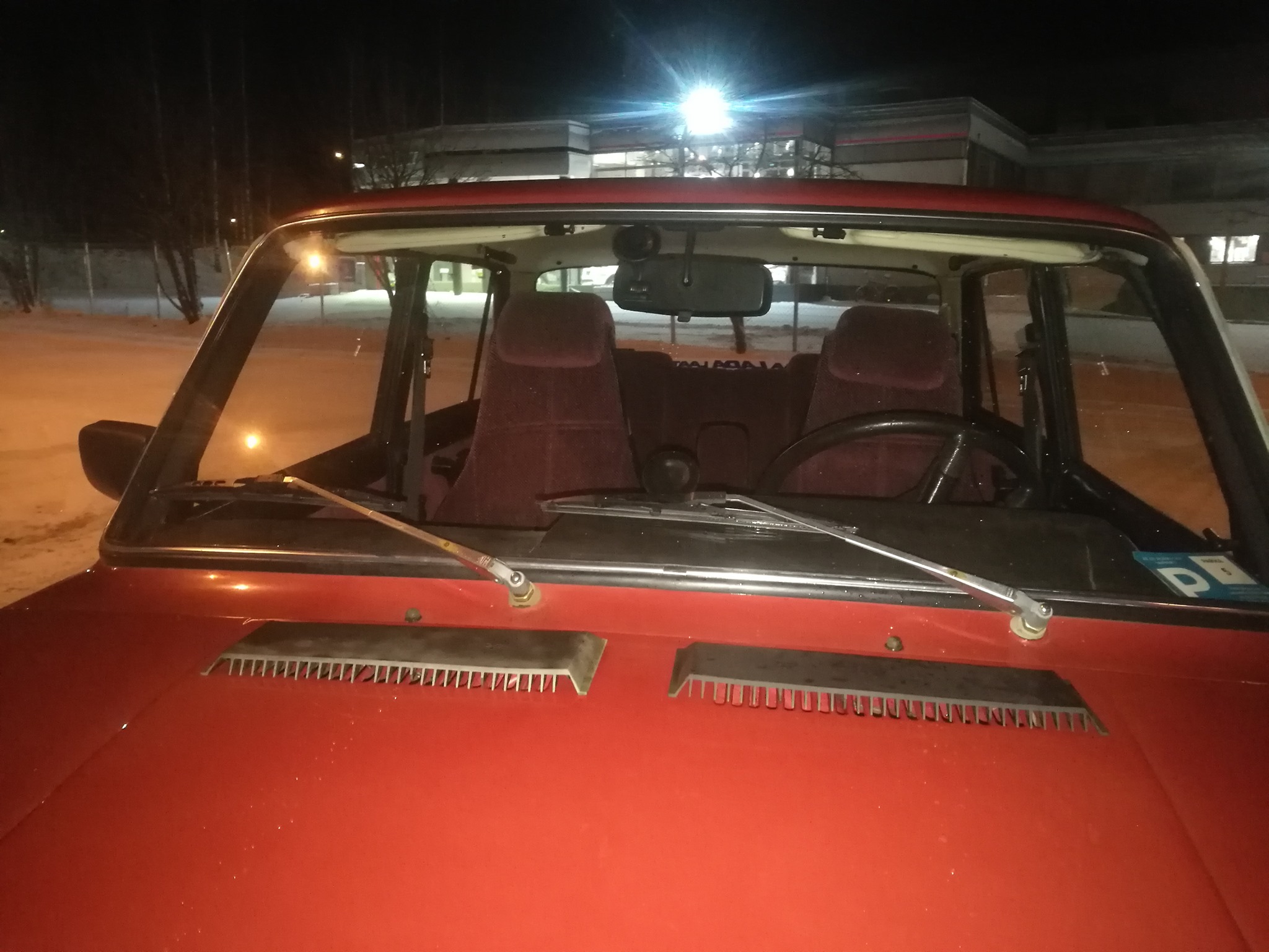

Viikonloppuna tuli vaihdatettua tuulilasi uuteen. Ja samalla pajalla vaihtui sitten uusi jarrupääsylinteri.
Lasin vaihto auttoi, nyt ei enää aurinko häikäise, mutta jarrut edelleen tehottomat. Poljintuntuma parani, mutta ei mene eturenkaat vieläkään lukkoon.
