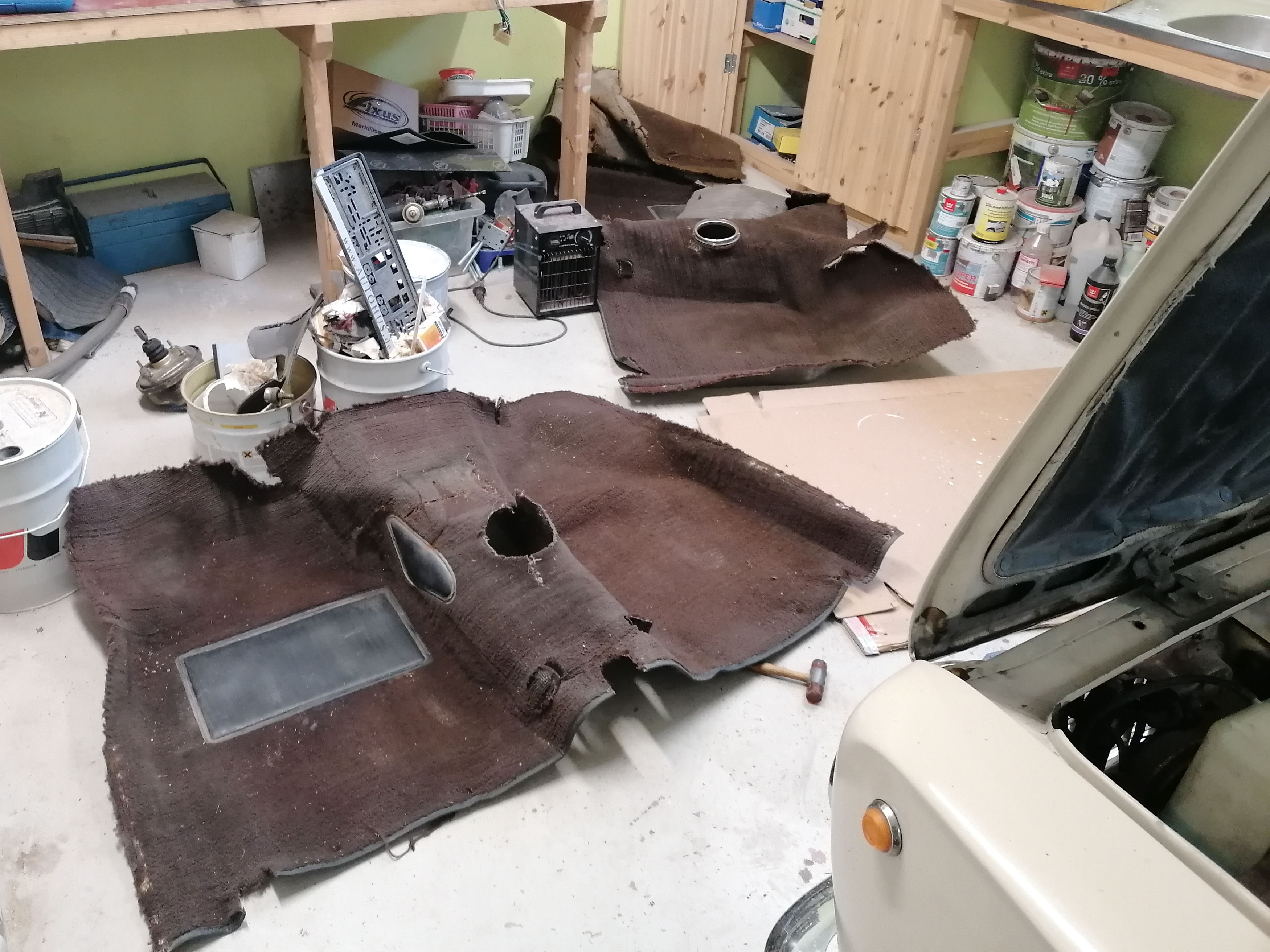

Lattiamattovaihtoprojektikin tuli valmiiksi. Taempana se parempikuntoinen matto, tuo etualalla oleva olis nyt ylimääräinen. Saa tulla hakemaan. Itse tekisi mieli se säästää varalta, mutta ei oikein hyvää säilytyspaikkaa ole ja varmasti joku hiiri sen syö puhki jos sen jonnekin vintille tuollaisena vien. Jännästi on karva lähtenyt tuosta uudesta matosta ja vaalea kalju kohta näkyykin kuvassa. Se vähän parani kun tussilla värjäilin pahimpia valkoisia kohtia. Pitää vaan ostaa uusia tusseja kun ei vanhoista tullut juuri mitään ja vaihtoehdot oli punainen ja hopea, joita molempia käyttäen tuli jotain punaisen ruskeaa.

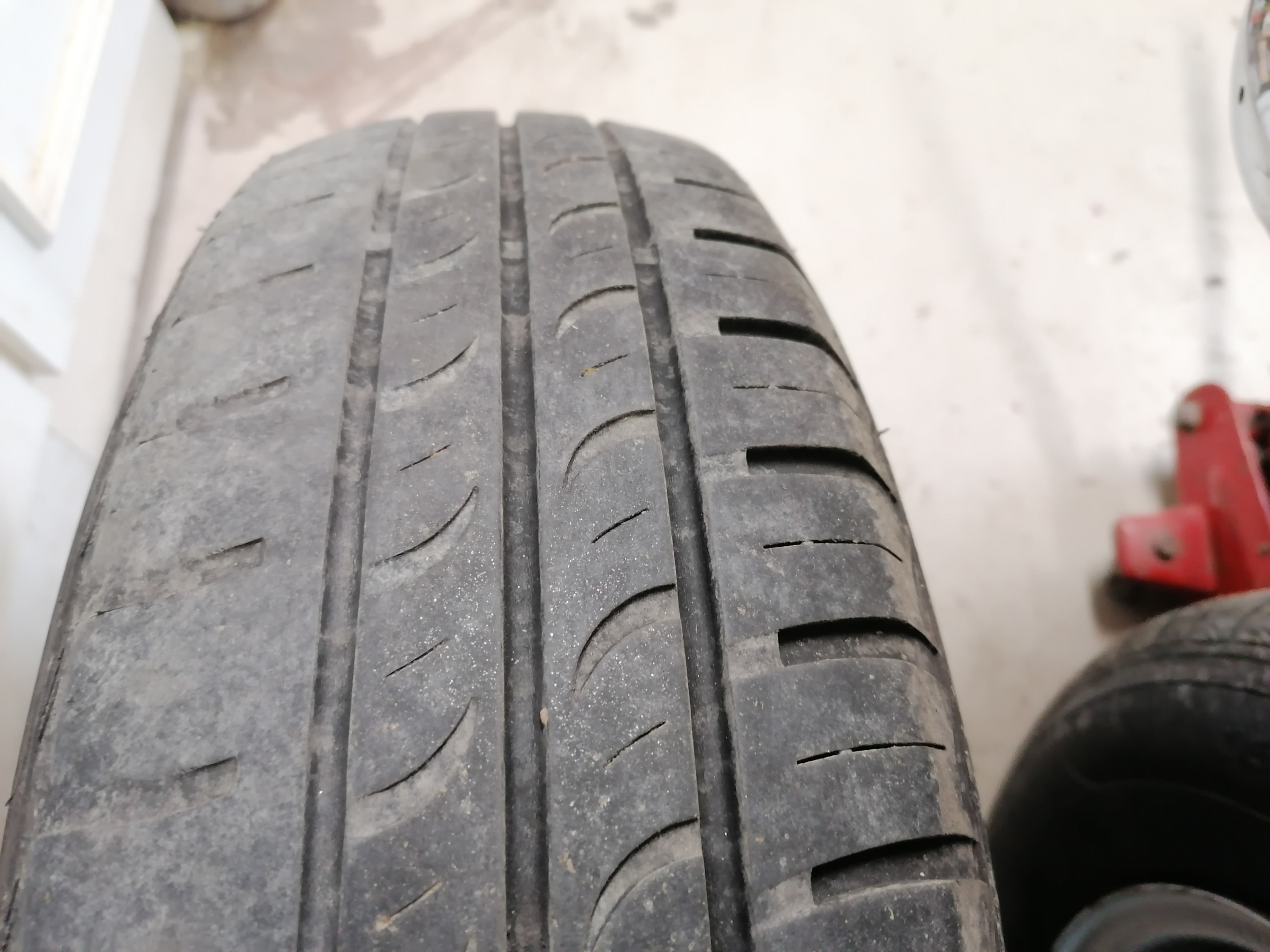

Ja en päässyt ajamaan. Talvirenkaita alle laittaessa huomasin yhden olevan ihan tyhjä. Vaihdoin kuitenkin muut renkaat ja tyhjään laitoin ilmaa mutta jätin vaihtamatta. Pitääpä seurata vähän aikaa, että tyhjeneekö vai pysyykö ilma.
No säästyypä rahat, kun ei tullut vielä otettua liikennekäyttöön tätä.
Hetken mietin sitäkin nuukailua, että kun kesärenkaat alkaa olla kuluneet sakkorajalle, että jos talvella jättäisi kokonaan ajamatta niin ensikesän jälkeen ostaisi uudet kesärenkaat ja yrittäisi tingata talvipyörän rengastyöt samaan.. mutta alle ruuvailin jo kolme talvipyörää niin ei kai sitä voi olla ajamatta, ettei turhaa työtä tullut tehtyä.
Mutta onko se vika silti ainoastaan akussa, kun ainakin omasta mielestä startti pyöritti ihan hyvin eikä ollenkaan ollut puutumisen merkkejä.

Silloin kun on taas pakkaskelit ja silloin jo näkee, että vuotaako se talvirengas vai ei.
