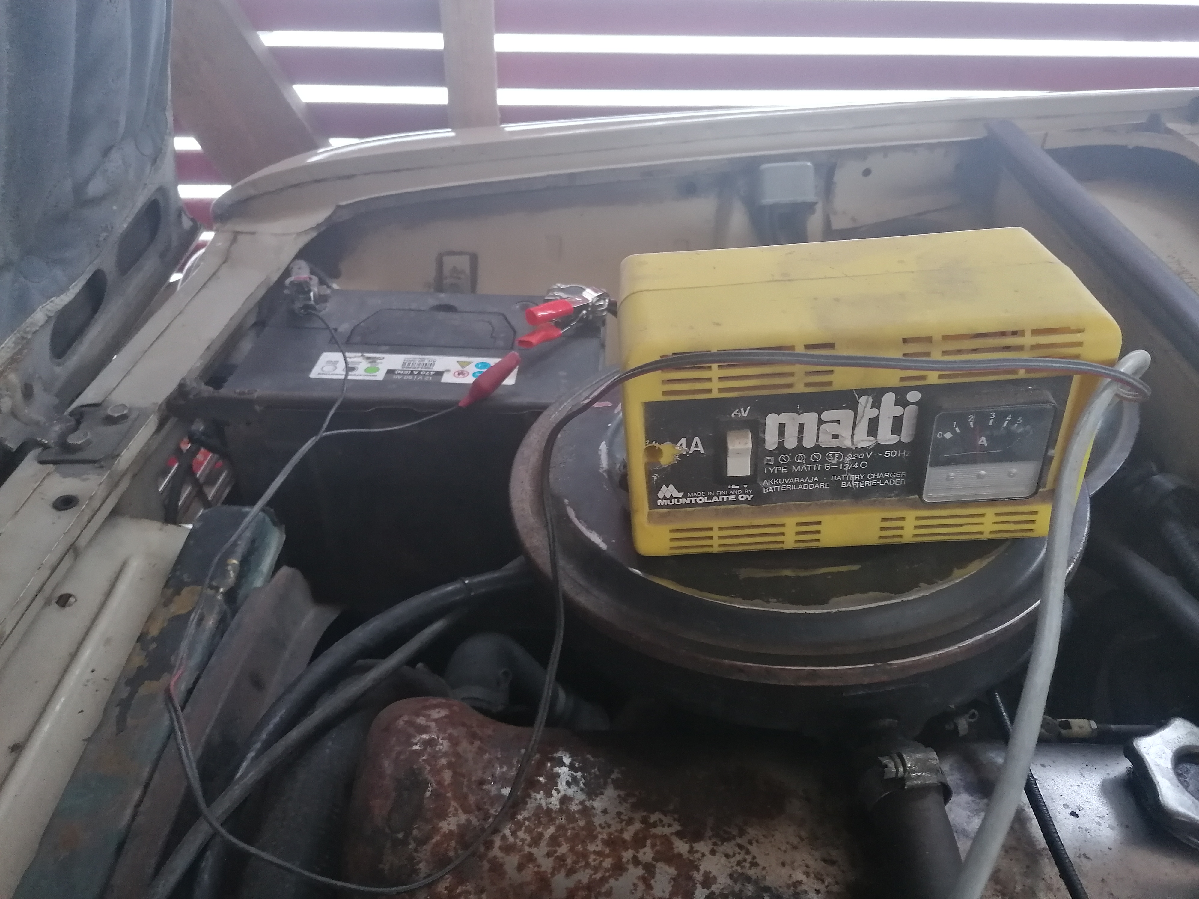

Flaiman kirjoitti: 6.1.2021 21:11Ajelin sitten pitkän lenkin kavereiden kanssa, että akku latautuisi.
Joskus ammattikoulussa (siis uskokaa tai älkää olen käynyt joskus koulua) laskettiin että kun autossa on tyhjä akku Helsingissä ja se laitetaan lisävirralla käyntiin, ajetaan Rovaniemelle niin akku on saavuttanut 75% varaustilan. Siis silloin kun normaalit kaikki sähkön kuluttimet ovat päällä, toki niistä ajoista on kaikki muuttunut, mutta periaate ei, tyhjää akkua ei saa ajamalla täyteen.
Eli nyt ensitilassa se akku ulkopuolisella laturilla lataukseen ja täyteen asti, eli sellainen pieni akkumatti saa olla vuorokauden.
Lähetetty: 8.1.2021 14:58
Kirjoittaja Flaiman
Niijoo, en mä koskaa oo ajatellu, että laturilla sen akun saa oikeesti täyteen. Mun käsitys ollu aina se, että sillon se on tarpeeks täynnä kun startti pyörii pirteesti ja jos päivittäin ajaa niin on tuntunut riittävän yks pidempi ajelu tyhjähkön akun lataamiseen.

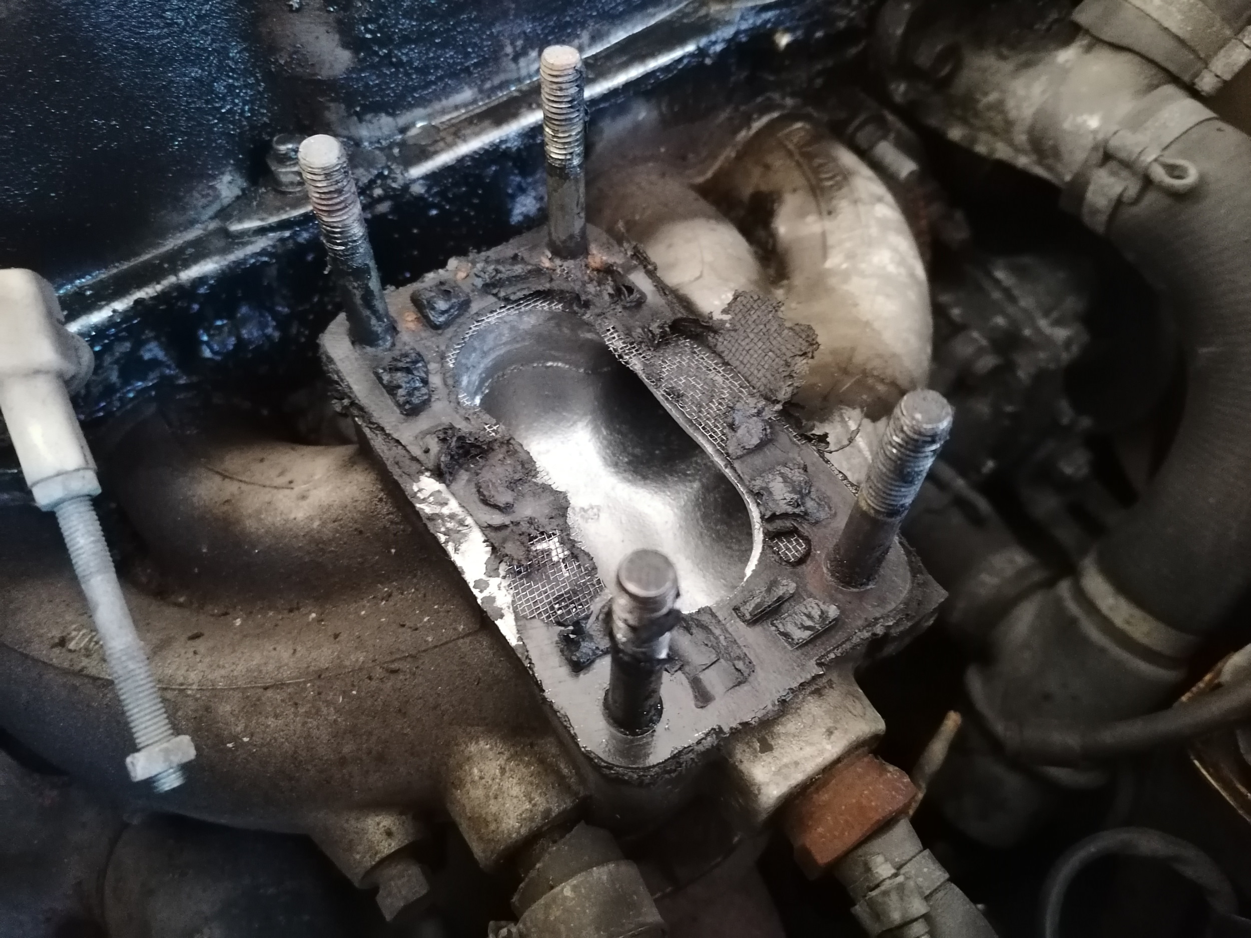

No jos kalvo on vaihdettu ja vivustokin omasta mielestä ihan tarpeeksi herkästi liikkuu niin otin sitten alipainemötikän irti ja kaasarin kannen auki ja puhaltelin kanavat josko olisi jotain roskaa jossain.
Roskista en tiedä mutta siinä puhallellessa huomasin kun pakeliittiviivisteen välistä kupli ilmaa, joten ei muuta kuin tiivistettä vaihtamaan. Oli myöskin aika huonona kaasarin ja imusarjan välinenkin tiiviste.
Saas nähdä oliko näistä tiivisteiden vaihdosta jotain apua. Vielä en ole käyntiin kokeillut kun säädin venttiilitkin kun oli ilmanputsari pois tieltä.

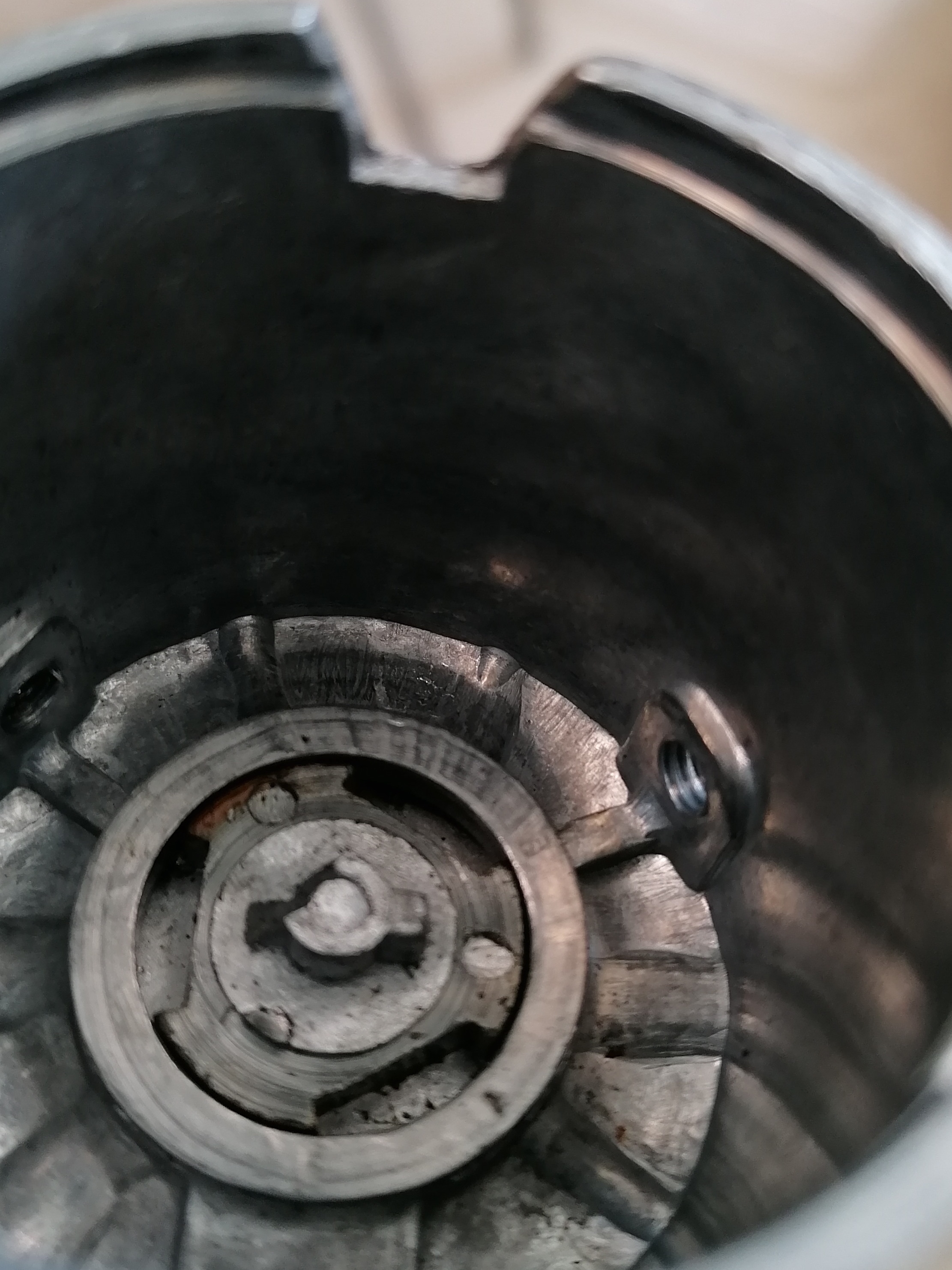

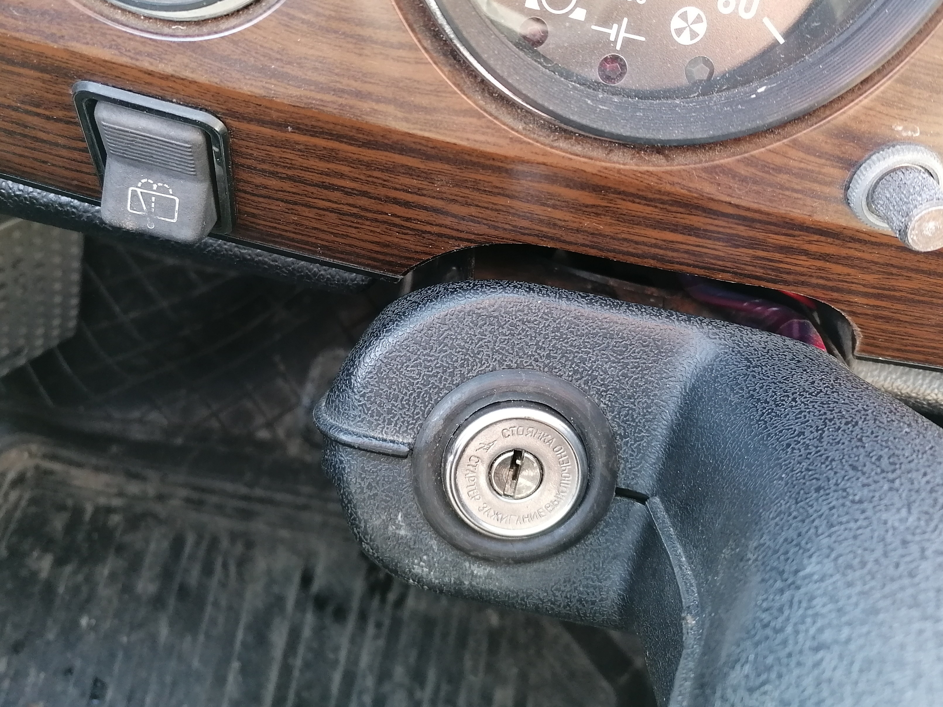

Virtalukonpohjassahan se vika oli, kun viisaammilta neuvoa kysyin. Eli ei enää palauttanut avainta starttiasennosta, muuten kyllä toimi. Itsehän olisin vaihtanut vain virtalukon.
Sattui uusi pohja löytymään, jota aloin vaihtamaan mutta jäi vähän vaiheeseen, kun en sitä sokkaa enää saanut paikalleen. Varmaan olisi kannattanut laittaa pohja ensin kiinni ja vasta sitten johdot.. No huomenna uusintayritys.
Ja vanhan pohjan olisin mielellään ehjänä irrottanut mutta minäpäs viisaana irrotinkin sen pakettia kasassa pitävän pikkusokan ja levisi kolmeen osaan koko värkki ja taisi joku muovinippeli särkyäkin eli ei enää nähnyt olisiko ollut korjattavissa. :?
Sitten venttiilikoppa jäi vuotamaan aika rajusti. Kiristin ruuveja, joten saa nähdä asettuuko sillä. Saas nähdä kerkeääkö kaiken tehdä ennen tiistaita vai pitääkö kohta alkaa aikaa siirtämään.
Lähetetty: 23.3.2021 22:57
Kirjoittaja Flaiman
Tuli nyt kuitenkin vaihdettua parempikuntoinen virtalukkokin, kun sellainenkin tästä läheltä sattui löytymään ja kerta vanhassa alkoi avainpesä olemaan niin kulunut, että jos olisi joku muun merkkinen auto kyseessä niin varmasti saisi avaimen vedettyä joka asennossa pois. Ja tulipa huomattua sekin, että aiempi oli tarvikelukko mutta nyt on orkkis ja on näköjään oikein tekstitkin avaimen eri asennoille.
Senkin tietty pussihousuna katsoin, ettei sentään tullut liian vanha virtalukko, jossa olisi vielä se autotalliasento, ei tullut.
Virtalukonpohjiakin löytyi käyttämättömiä kolmea erimallia, joista valkkasin samanlaisen mikä aiemminkin tässä oli. niin ei tarvinnut miettiä miten johdot kuuluu kytkeä, kunhan kytkee samanlailla kuin ennenkin.
Hetken vielä pyörittelin vanhaa virtalukkoa kädessä ja huomasinpa että lukkopesän se talttapää oli murtunut, joten eipä se olisi toiminutkaan. Liekköhän itse sen sain särettyä pohjaa asennettaessa vai olikohan jo aiemminkin rikkoutunut.

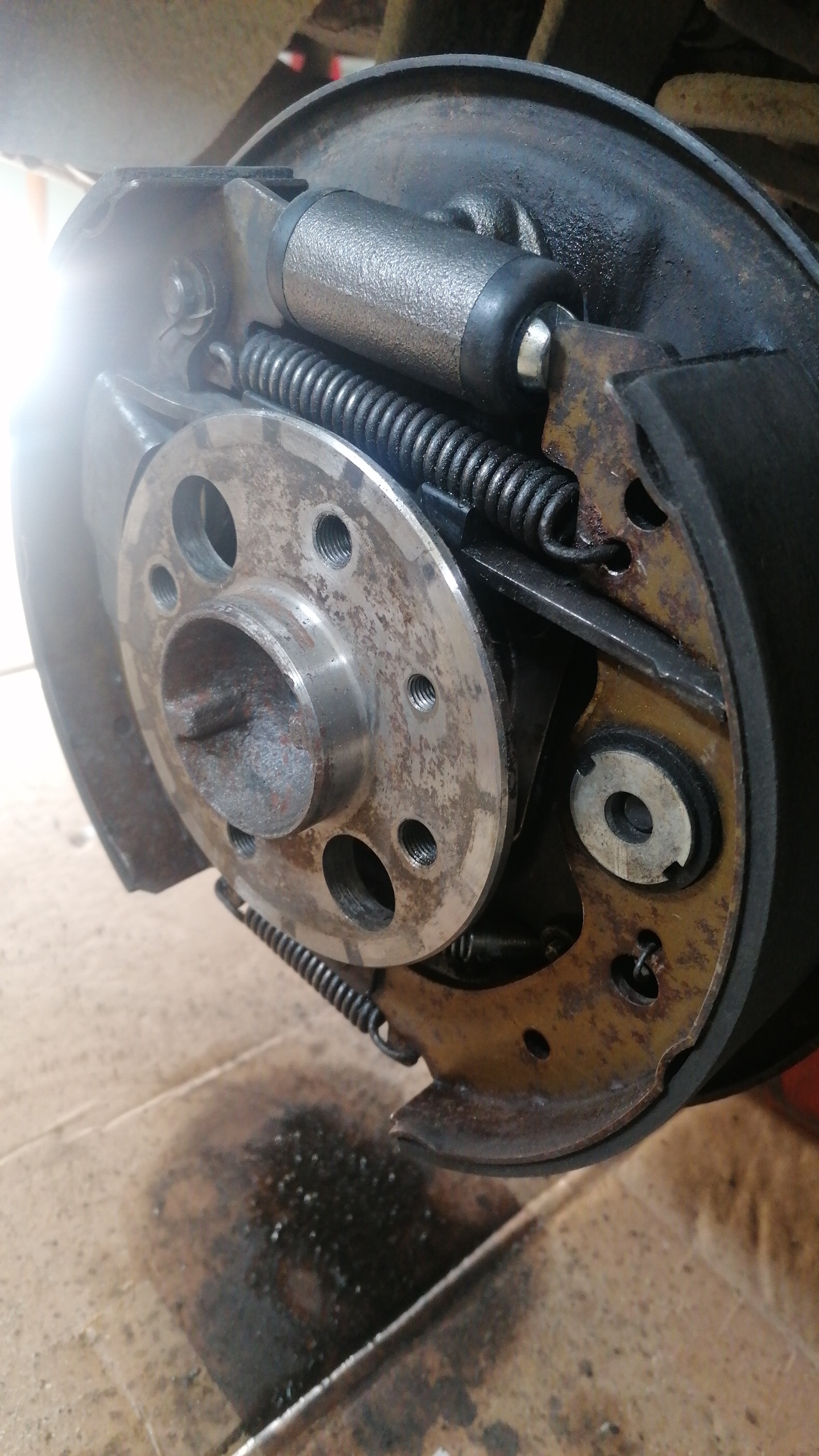

Eilen kävin pienen lenkin ajelemassa ja jarrut tuntui hieman tehottomilta, no tänään Vappuna sitten en kauaa ehtinyt ajella niin syttyi jarrunestevalo. Menin sitten samantien talliin vaihtamaan uutta takasylinteriä, kun sieltähän se oli vuotanut. Pistetään nyt kilometrit tähän ylös 41365km, niin näkee kauan sylinteri tällä kertaa kestää.
Tänään sitten huomasin myös, että ajovalojen merkkivalo ei aina pala. Toimii kun painaa mittaristosta. Eli joku pieni kosketusvika ilmeisesti kyseessä.
Pitää jossain vaiheessa irrottaa mittaristo ja katsoa mistä johtuu.

Jarrrunesteuoto oli etujarrussa niinkuin arvelinkin.
Luulin että varastosta löytyy täysi setti uusia sylintereitä mutta ei ollut kuin vasemmalle puolelle. No onneksi miin kun vuotokin sillä puolen. Toinen sylinteri oli avtovazin ja meni paikalleen niinkuin pitää mutta sisempi sylinteri menikin liian helposti ja jäi lonksumaan satulan runkoon.
Ei siinä isoa klappia ollut mutta en halunnut sitä sellaiseksi jättää, joten mansemotorsista setti originaalia ja sieltä tulöut olikin jo napakka menemään paikalle. Samalla vaihdoin sitten oikeallekin puolelle sylinterit kun aika nihkeästi liikkuivat. Palatkin oli vaihtokunnossa mutta yllättävästi kaiki kulunut tismalleen samanverran.
Nyt poljin painuu hieman normaalia syvemmälle, että voisi jossain vaiheessa vielä ilmata jos auttaisi.
