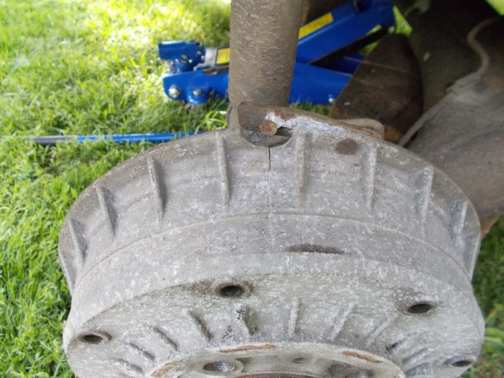

Ensimmäistä kertaa osui tällainen omalle kohdalle näiden kanssa. Jarruttaminen on jonkin aikaa ollut vähän täristävää ja pahenemaan päin niin.
Kevytmetallinen jarrurummun ulkokuori haljennut:

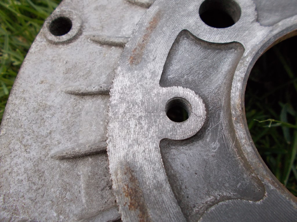

Ei ole kengät hetkeen ottaneet ihan joka paikkaan kiinni:
Viestit: 4481
Re: VAZ-11174 - 2009 - Seuraaja
Viime keväänä huomasin samarassa samanlaisen vian. Ilmeisesti hakattu reuna rikki kenkien vaihdon yhteydessä niin lähtenyt siitä halkeamaan. Toisella puolella taas oli haljennut siitä keskityspultin reiän kohdalta. Onneksi ei hajonnut vaunua vetäessä... Näköjään ihan hyvä silmäillä aina renkaan vaihdon yhteydessä näitäkin.

Viesti Kirjoittaja mush »
Samasta paikasta näyttää sinullakin ylemmässä kuvassa haljenneen. Minullakin on halkeama alkanut tuosta, ilmeisesti tasapainotusta varten olevan metallilätkän niitin reiän vierestä.
Tilalle tuli nyt umpivalurautaiset sileät rummut. Aika paljon painavampi tällainen on kuin alkuperäinen, mutta kuitenkin kevyempi kuin alkuperäisen mallinen valurautainen.
