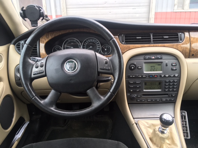

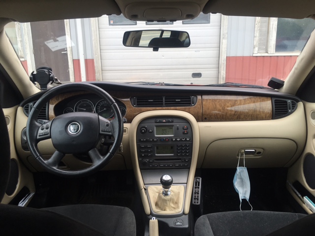

21. TOUKOKUUTA 2021
Vanja-eno kirjoitti:
Ostin tähän myös uuden ratin eBayn kautta. Täysin samanlainen (jalopuu / musta nahka) hyväkuntoinen ilman bagia olisi kustantanut 160€ + postikulut. Päädyin kuitenkin täysnahkaiseen mustaan rattiin jossa oli bagi mukana, kun hinta houkutti. Ratti oli myynnissä Latviassa ja hinta oli huimat 25£ + postikulut 24£ eli yht. 49£ mikä euroissa tekee jokusen sentin vajaat 60€. Olin kyllä hieman epäluuloinen vaikka myyntikuvat olivat hyvät, että onkohan kuvassa myytävä ratti. Otin kuitenkin riskin ja tilasin sitten sunnuntaina, maksoin PayPalilla ja ratti oli keskiviikkona kotiportailla. Ja kas, oli oikein hyväkuntoinen ja siisti. Palaan tähän kuvien kanssa kun olen saanut ratin vaihdettua.
Sain vihdoin aikaiseksi vaihtaa ratin.
Lähtökohta oli tässä. Kulunut alkuperäinen ratti jonka maalaisin beesistä mustaksi. Maali vaan ei tahtonut kestää ja ostinkin sitten e-baysta kokomustan nahkaratin, kun nuo jakopuu-nahka mallin ratit olivat törkeissä hinnoissa. Eli nahkamaalilla maalattu ratti näytti vastamaalattuna tältä:
ja tälläinen siitä tuli:
Yleisilme ennen ratin vaihtoa:
Ratin vaihdon jälkeen yleiilme kabiinissa näyttää nyt tältä.
Näyttäähän tuo jalopuinen paremmalta, mutta kuluneena se näytti karmeälta kun vaalea vanha väri näkyi alta mistä kohtaa maalit olivat kuluneet tai irronneet pois.
