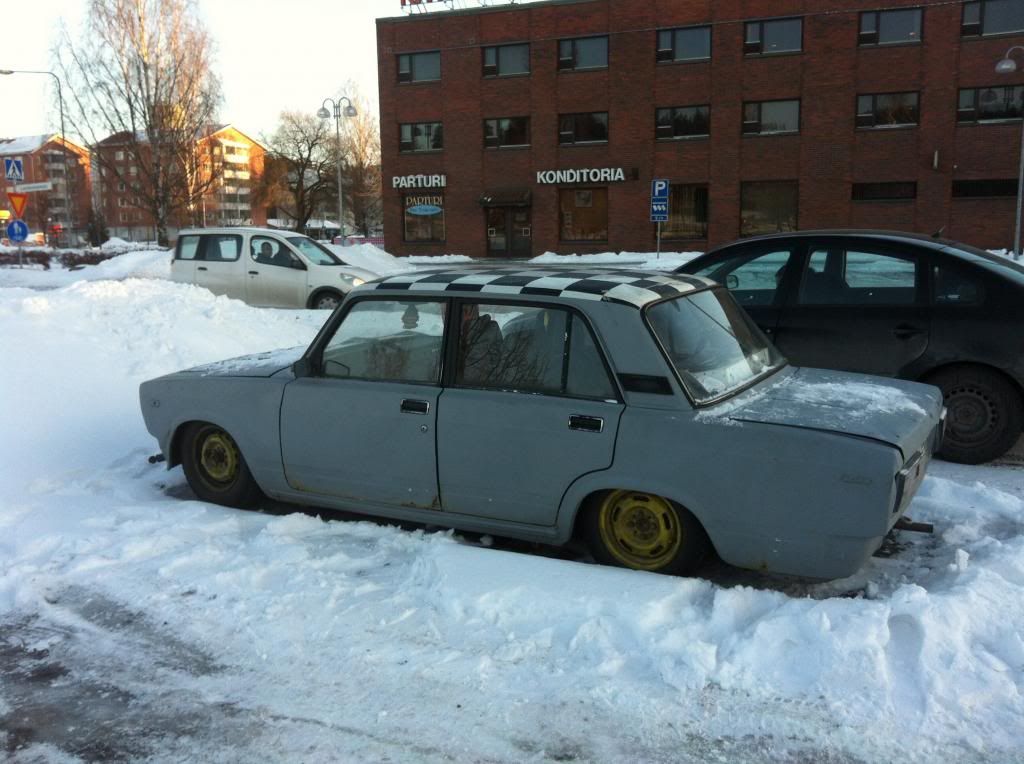

Kohtuu matalaksi saa myös tuolla muokatulla -70 alustalla ja matalaprofiilikumeilla. :) Ei tarvii ku sahata puolet pohjaanlyöntikumeista ja muokata pakoputkea niin pystyy ajelemaan ihan normaalisti vaikka olisi auto täynnä porukkaa ja möykkysempi tie.
Edestä otettu -70 jousesta 2 kieppiä yläpäästä ja takana on vielä koskematon, ens kesäks saattaa toki sieltäki 0,5-1 kieppiä lähteä... ;) Renkaat oli kans ne 165/55/13 ja semmoset tulee myös noille tuleville tykkivanteille.
http://i194.photobucket.com/albums/z50/ ... c96381.jpg
Tosiaan pakoputken alkukäyrä ja ekan äänenvaimentajan mutkan kun modifioi niin ei ota putkikaan niin usein maahan kiinni. Tos kuvas niille ei vielä tehty mitään... :D
Tokihan tuo on vielä maasturi veli samaran ladaan verrattuna... :D

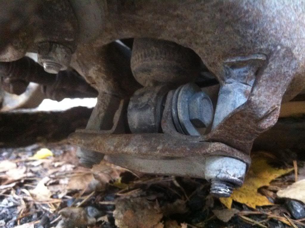

Etuiskareiden alapään kiinnitystä madalsin tuollaisilla "jatkomuttereilla". Alatukivarteen siis hitsasin tuollaiset tarpeeksi pitkät pultit ja niihin nuo jatkomutterit ja sitten vakio iskarin kiinnike ja perään nylokit vielä. Katsurillekin kelpasi kun oli iskarin kiinnityksen vaan siirtänyt tuon jatkomutterin yläpuolelle. http://i1108.photobucket.com/albums/h40 ... 7c7412.jpg
http://i1108.photobucket.com/albums/h40 ... e02e83.jpg
