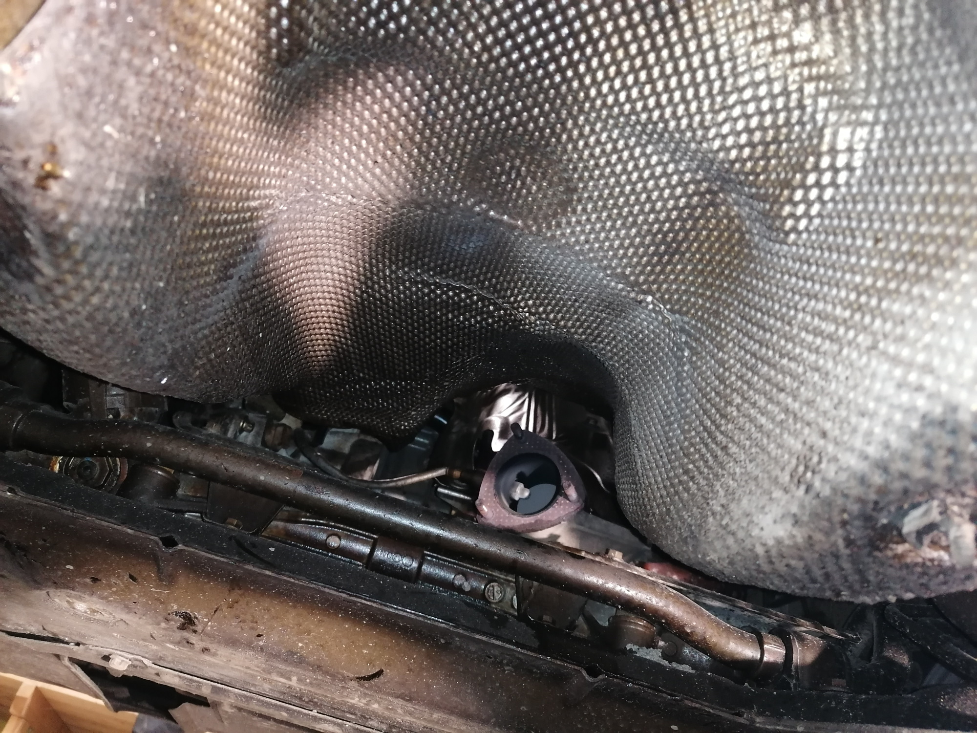

Tänään sitten hommat jatkui.
Nyt oli hyvä hitsata sauma ympäriinsä kun sai lattialla pyöritellä putkenpätkää. Sekin auttoi, kun vihdoin hylkäsin 12 vuotta vanhan hitsausmaskin, joka alkoi olla niin naarmuilla ettei läpi nähnyt ja patterikin alkoi loppua.
Sitten laippaliitos paikalleen siksi aikaa, että saa joustokappaleen toista päätä vähän hitsattua kiinni. Siinäkin sama homma, että päältä ei olisi mahtunut hitsaamaan ellei laippaliitosta olisi irrottanut. Lisäksi piti pari kannatinta irroitella että sai putkea tulemaan alaspäin sen verran että mahtui hitsaamaan ympäriinsä.
Uutta laipantiivistettä en tähän hätään mistään löytänyt mutta vanhan ollessa ihan ehjä niin se sitten takaisin.
Uusia kannatinkumejakaan en ostanut vielä, kun ne saa helposti uusittua myöhemminkin. Veltostuukohan ne ajanmyötä? Että rasittaako suotta tuota uutta joustokappaletta jos ne jättää vaihtamatta..
Positiivinen huomio tuli myös tehtyä, ettei tämän pakoputki niin huonolta näyttänytkään kuin silloin auton oston jälkeen ekavilkaisulla tuntui.
Tässä vielä pohjakuvaa.

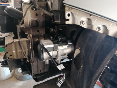

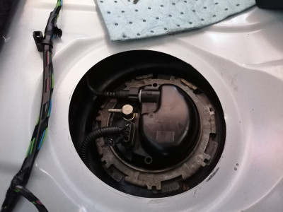

Mutta rahanmeno jatkui pian sen jälkeen, kun menin möläyttämään kaverille, että Binarin lämppäri olis ihan kiva, kun ei tässä sitä lohkolämmitintäkään ole, ni samapa se on laittaa sitten Binari. Se tuli ostettua varmaan kuukausi sitten, mutta vasta viime viikonlopulla se ehdittiin asentamaan. Mutta eipä sillä näin kesällä väliä ole. Kyllähän siinä aika paljon näpräämistä oli, että se paikalleen meni.
Venäläiset on asentaneet näitä myöskin Vestoihin, joten jonkinlaiset ohjeet netistä tähän hommaan onneksi löytyi.
Ainoa vaan, että siellä kukaan ei kytke sisätilanpuhallinta toimimaan, niin sen kytkemiseen ei oikein ohjeita ole. Joten se jäi itseltänikin vielä kytkemättä.

			-  Pumppuun sai kiinni toisen bensalähdön

				Onko lämppärin puhaltimessa minkälainen etuvastus? Perus vastus vai elektrooninen säädin? Jos perus vastus niin vaihtoreleellä ja parilla diodilla voi tehdä puhallinohjauksen. Mikäli kyseessä taas elektrooninen säädin (joka muutaa ohjausjännitettä 2-12v välillä) niin silloinkin onnistuu vaihtoreleen ja regulaattori kytkennän avulla tekemään. Tuli letkuihin eristeet kun etulokasuojaan asti piti vetää? ettei tule kylmä ajaessa omalla lämmöllä, ilman binarin lämpöä. Onko tuo binari jänniteohjattu eli käynnistyykö pelkällä plussa käskyllä? Silloin siihen on helppo tehdä vaikka minkälainen kaukokäynnistys.

				Pelkästään pakkasaamujen takia tän hommasin. Ja vähän sillä ajatuksella ettei tarttis tuulilasia skrapailla.
Kylkiäisinä tuli gsm-boksi, eli sen kun vielä kytkee ja jonkun prepaidin hommaa niin saa vaikka mistä käynnistettyä valmiiksi lämpiämään.
Seuraava talvi sitten paljastaa, että vaikuttiko sisälämpöön huonontavasti.
Minulla on pelkkää mututietoa tuosta lämppäriin kytkemisestä, enkä osaa saboa millainen systeemi siellä nyt on, mutta kuulemma ei tarttisi sitä can-väyläohjain boksia vaan juurikin releillä pitäisi onnistua.

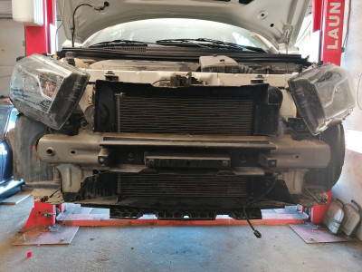

Nopeesti kun katottiin niin Vestakin melko ehjältä näytti mutta tietty sitten kun vahinkotarkastajalle tän vei niin karu totuus alkoi paljastua.
Molemmat umpiot menee uusiksi, kun umpion kiinnityskorvakkeet oli särkyneet. Nokkapelti ihan banaanina ja puskurissa ja etusäleikössä murtumia.
