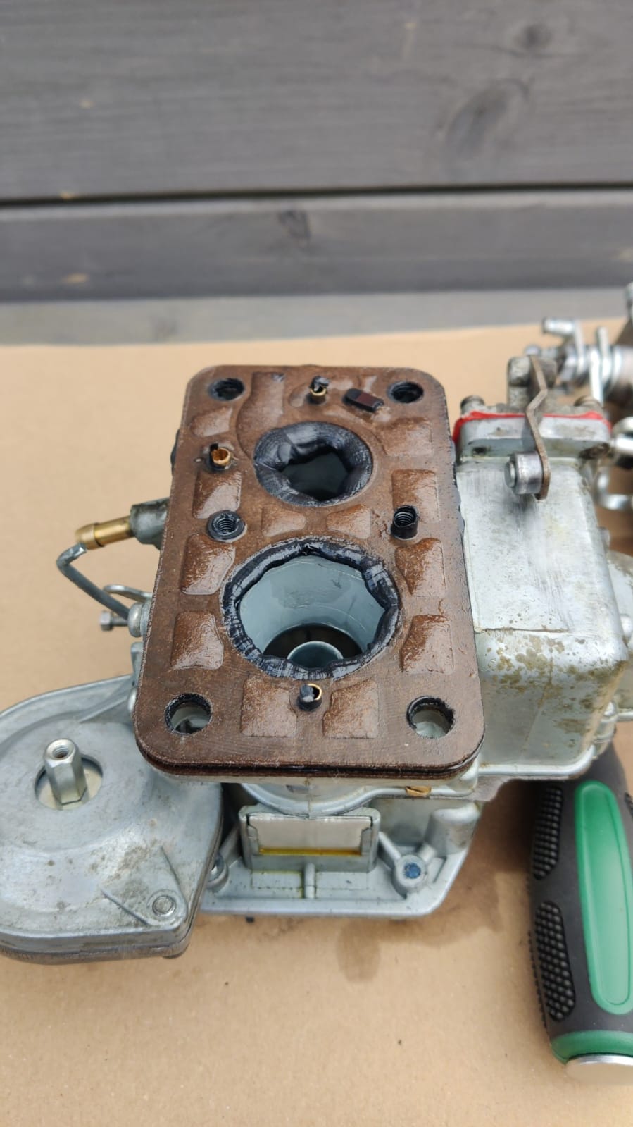

Empä oo tämmöstä ennen nähny😯
Värkkäilin vanhan tiivisteen paikalleen ja taas perkaa. 1kurkun tk-suuttimen vaihdoin pikkasen pienempään ja nyt vaikuttas seoskin olevan siinä 0.9 paikkeella kokoajan lämpimänä, kylmätesti tekemättä. Täytynee ajella tällä nyt ja kahtoa mitä se mittari näyttää😀

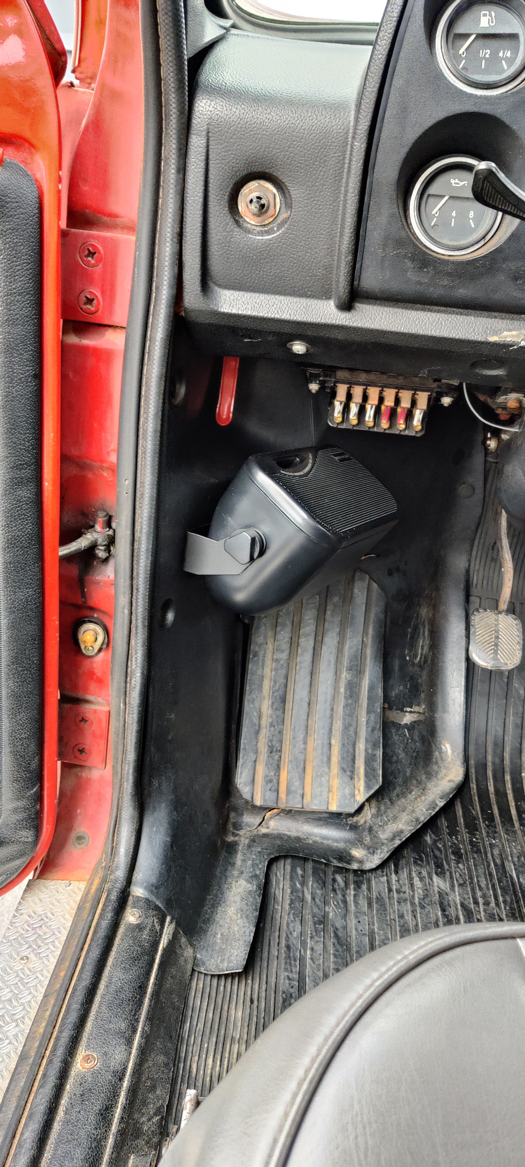

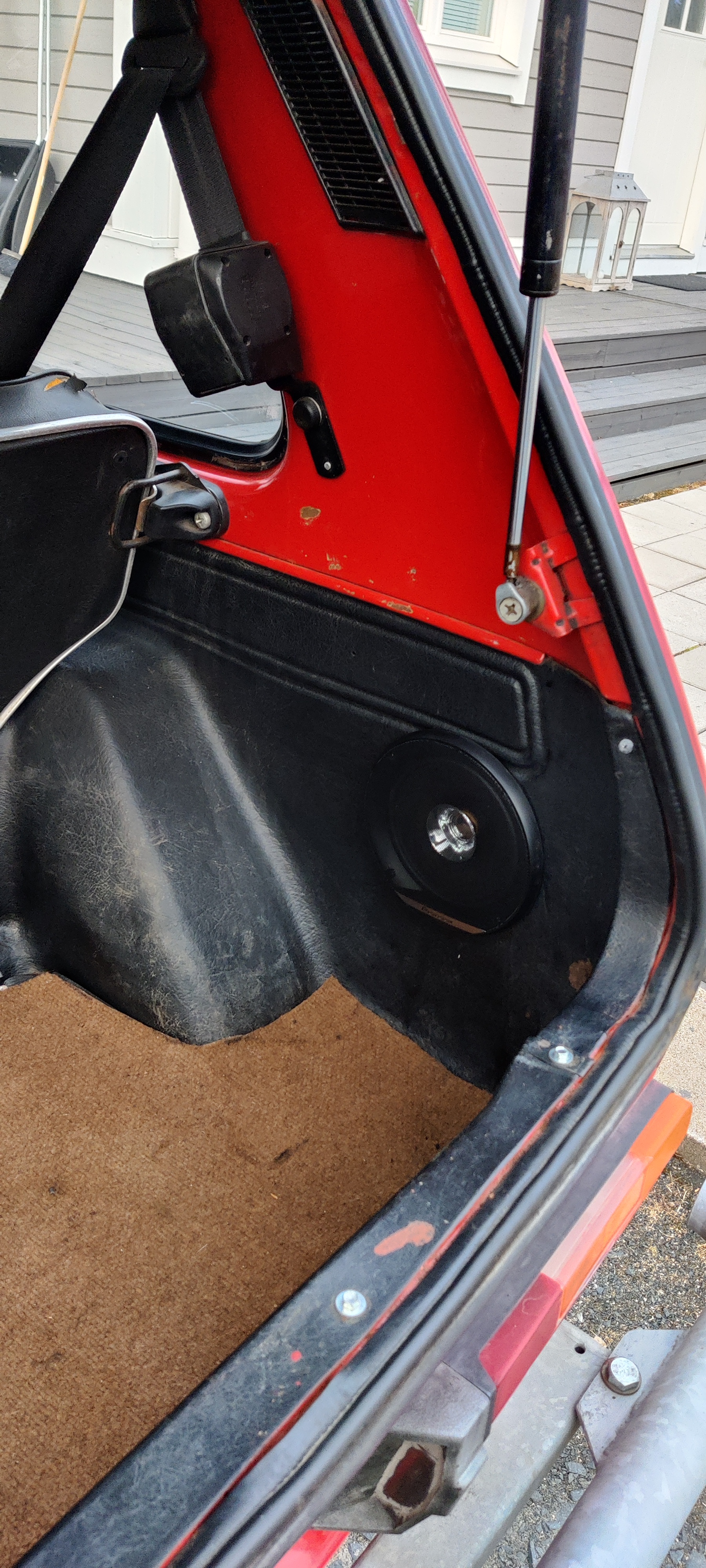

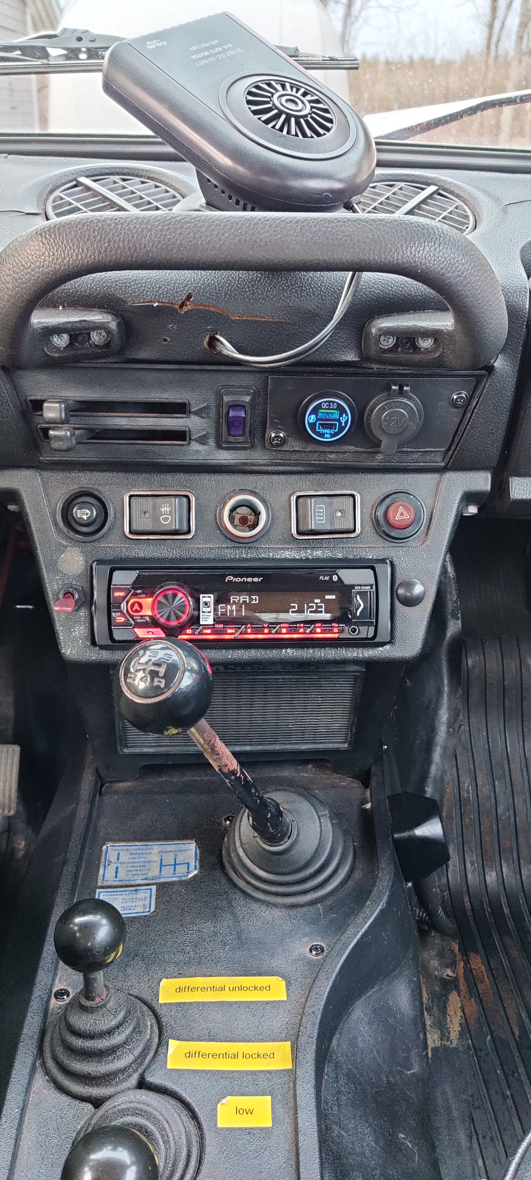

Vappu oli ja meni ja hommia saatu taas etiäpäin. Radio ja kaiuttimet tuli asennettua, mankaksi tuli Pioneer BT-mankka, etukaiuttimiksi 3-tie kaiuttimet Puuilosta ja taakse Pioneer 6,5". Asennus onnistui omasta mielestä ok, mutta pitää säädellä asetuksia että saa hyvin soimaan.
Pakko sanoa että maantienopeudessa ei hirveästi kuulu kun auto tärisee ja pärisee sen verran😅mutta cruisailussa ajavat asiansa👍

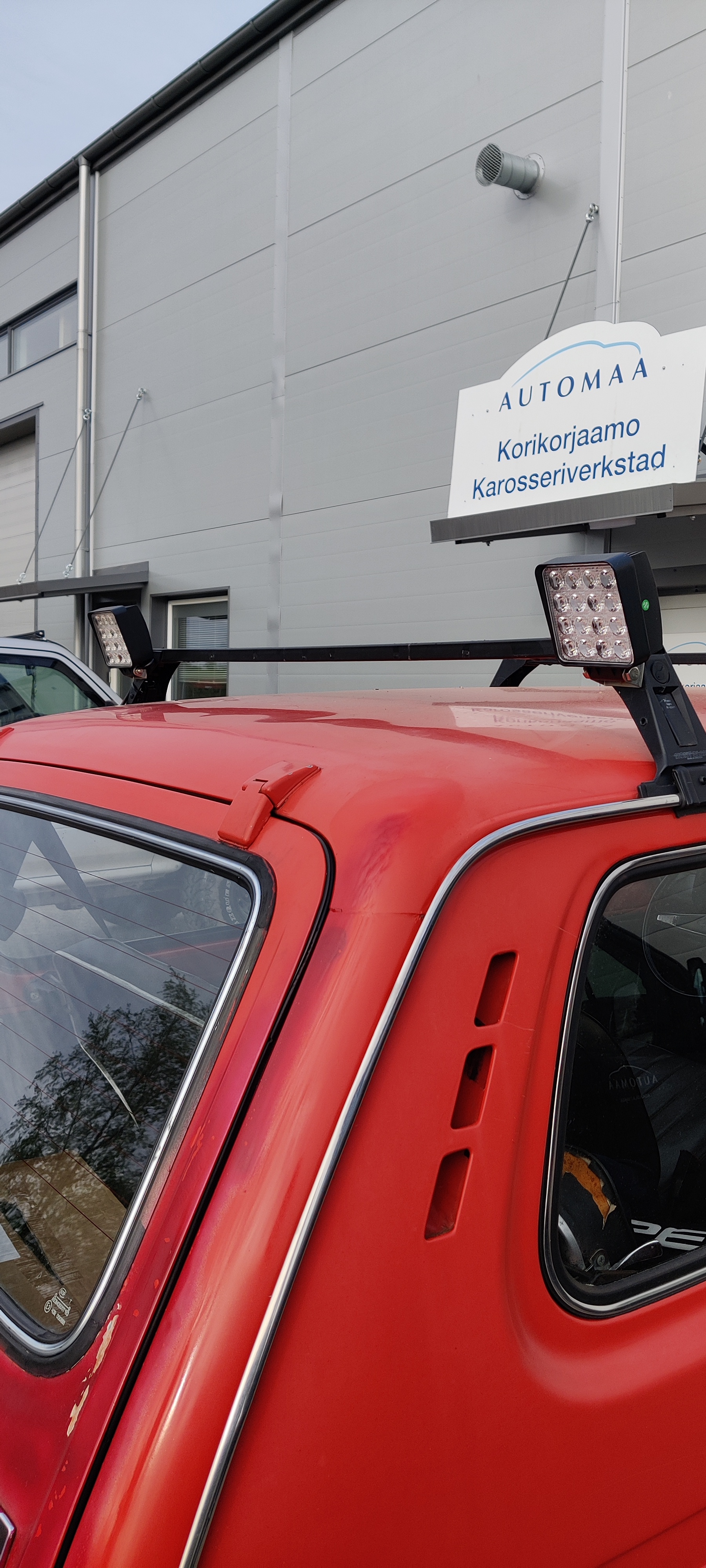

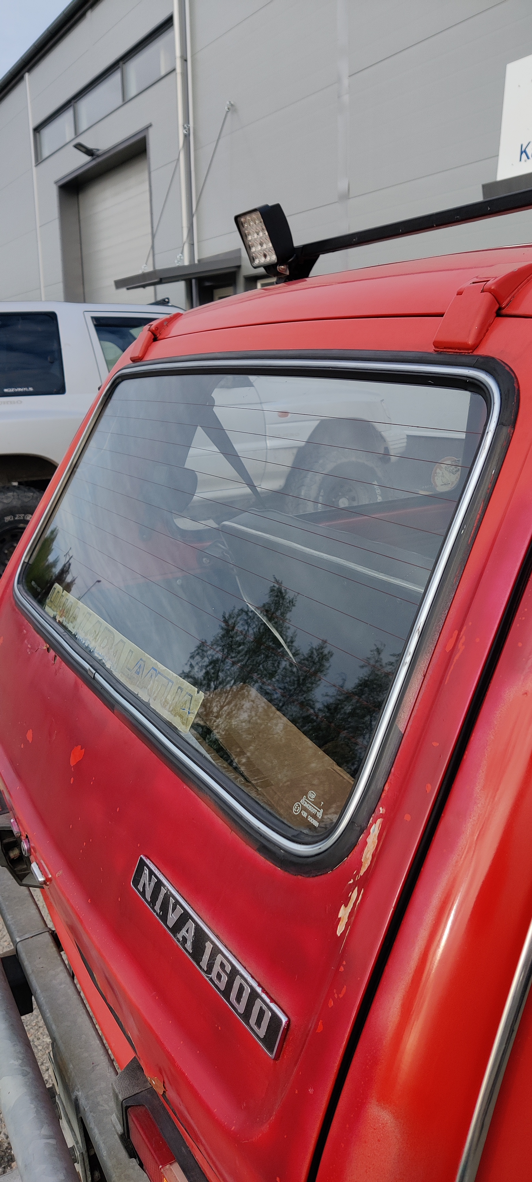

Ja hiljaiseloa on taas ollut hetki. Tänään asentelin uudet työvalot taakse ja reititin kaapelit paremmin. Lisäksi etu ja takalasin lukkonauhat vaihtelin, oli melko työlään olonen prosessi, mutta sinne uppos😅
Kelpaa viikonloppuna lähteä päästeleen Ruovedelle miittinkiin😀

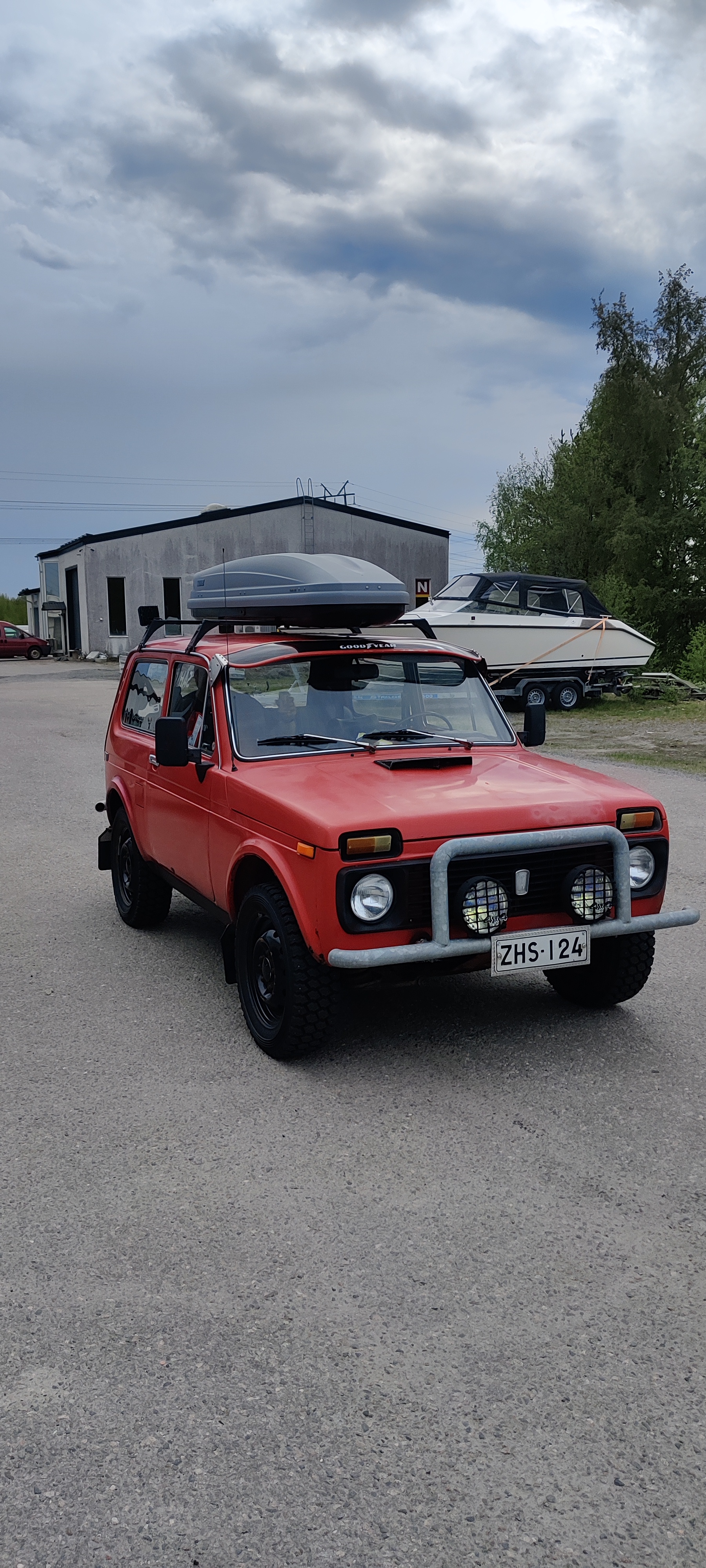

Nyt on sitten se Ruovesikin nähty, hyvä pöhinä oli👍Vähän toki tuli taas lisää ruuvattavaa, mutta sehän olikin matkan tarkoitus tehdä vähän kestotestiä...elikkäs taakse olen aiemmin uusinut pyöränlaakerit ja nyt rupesi vasemmalta tippaseen öljyä. Uusin aiemmin siis varsinaisen stefan ja ison O-renkaan. Kyseisen O-renkaan asensin sinne laakerin taakse uraan, joka on siinä navassa, muuta järkevää paikkaa en sille keksinyt kun en irrottaessa kiinnittänyt riittävästi huomiota mistä se renkula tulla tupsahti🙈huomasin että esim. Mansella kaupataan myös sellaista paperitiivistettä, joka ilmeisesti asennettaisiin laakerin etupuolelle. Mulla ei kuitenkaan ollut purettaessa mitään havaintoa paperitiivisteestä, joten en sellaista asentanut.
Johtuuko tuo öljyvuoto nyt siitä että mulla puuttuu paperitiiviste, vai onko se iso O-rengas väärässä paikassa? Kyseistä paperitiivistehän pitäisi vissiin asentaa akselille ennen kuin laakeri prässätään akseliin😬
Lisäksi vaihteistosta havaitsin öljyvuotoa ilmeisesti kytkinakselista vaihteiston takapuolelta, mikähän olisi siihen oikea stefa?
Lopuksi kuvaa kamppeesta reissukunnossa😍

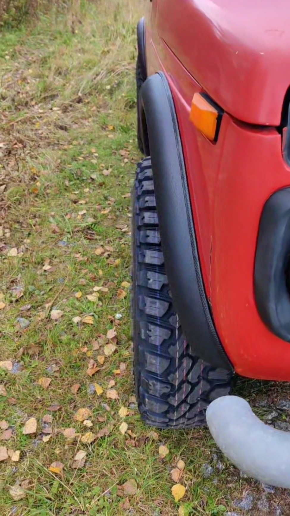

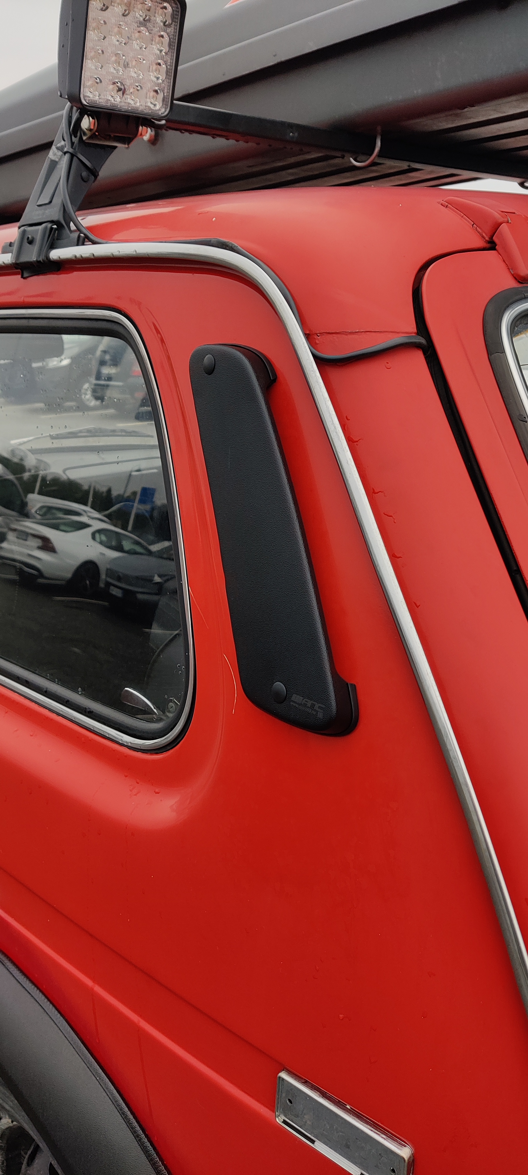

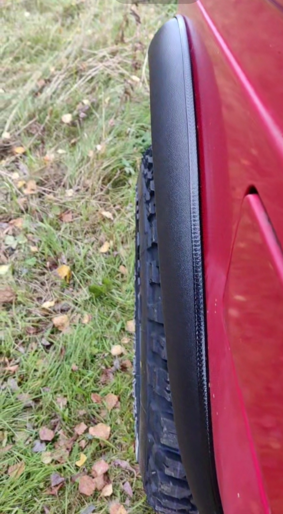

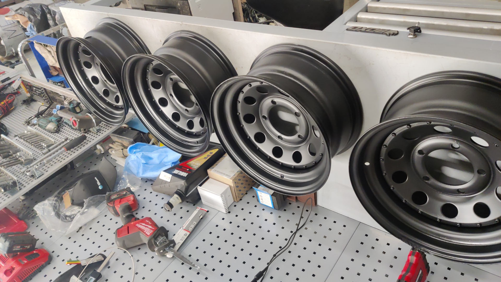

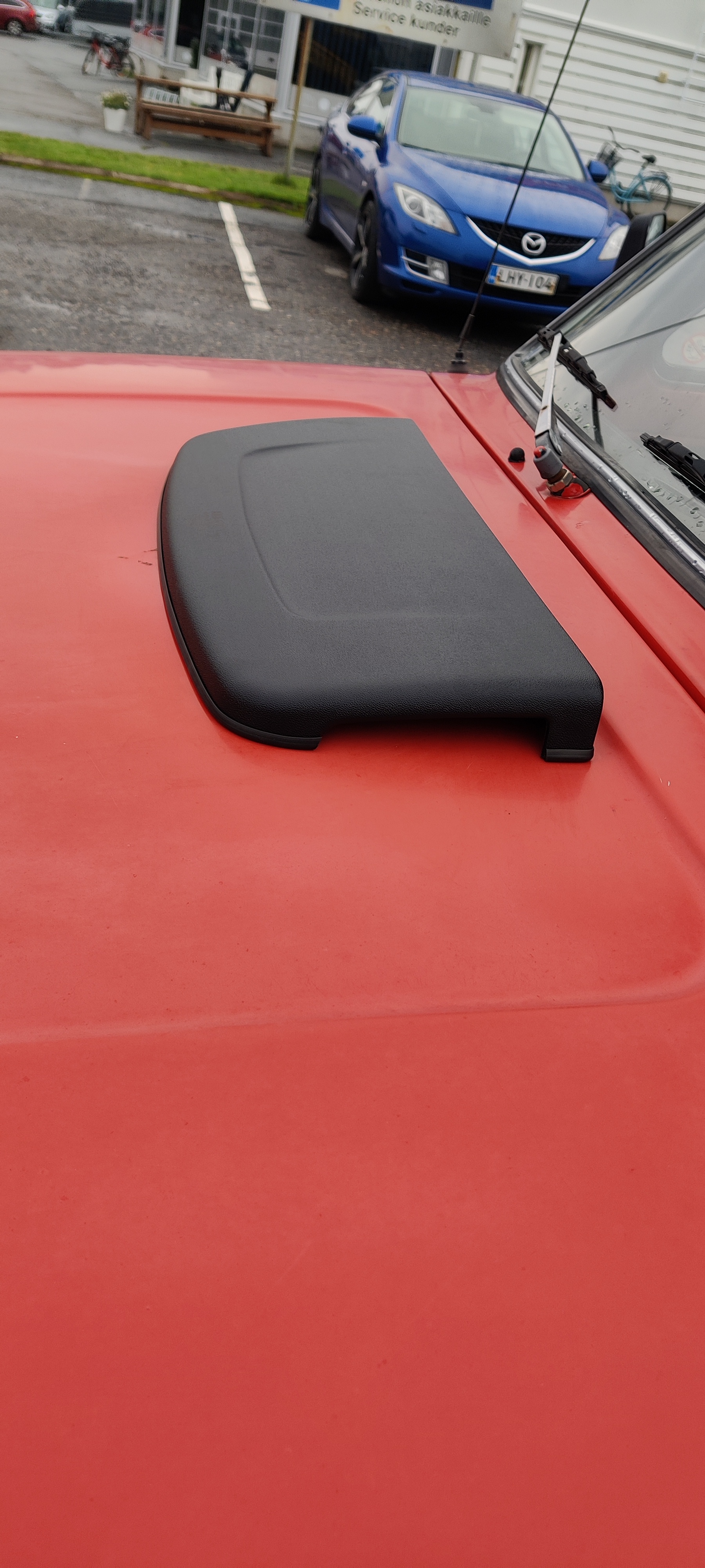

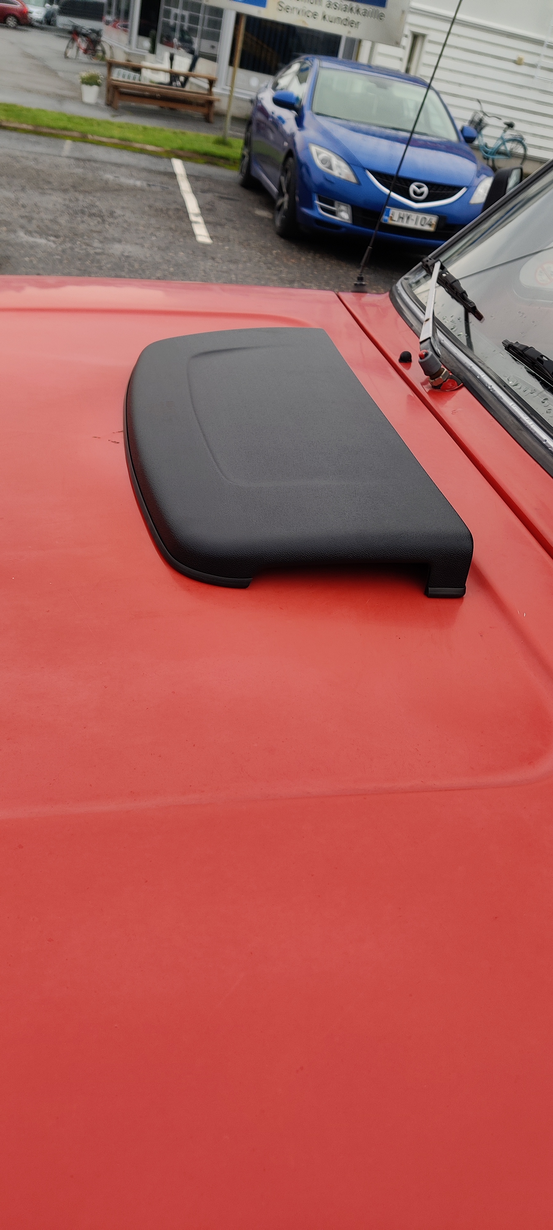

Pikku värkkäilyt taas tältä iltaa. Kaarilevikkeet paikallaan mallia "ne ladapowerin halvimmat", istu ihan yllättävän hyvin tuon tiivistensuhan kanssa ja hankitanhinta huokea ~50€. Myös konepellin ja C-pilareiden scoopit laitoin samalla, passas omasta mielestä hyvin😌
Millähän vanne/rengaskoolla porukka laitellu näitä? Tulevaisuudessa tarkotus nostaa autoa joku 50mm, 15" tieten, mutta olisko leveys sit sen 7" ja mikä ET? Kuvia saa laittaa jos jollain on. Kiva olis että ei raapis koteloja/kaaria että ei aleta hulluttelee😅 sisäänjoustoa ja kääntyvyyttä joutuu toki pikkusen rajoittaa, se ei ongelma korotuksen yhteydessä.

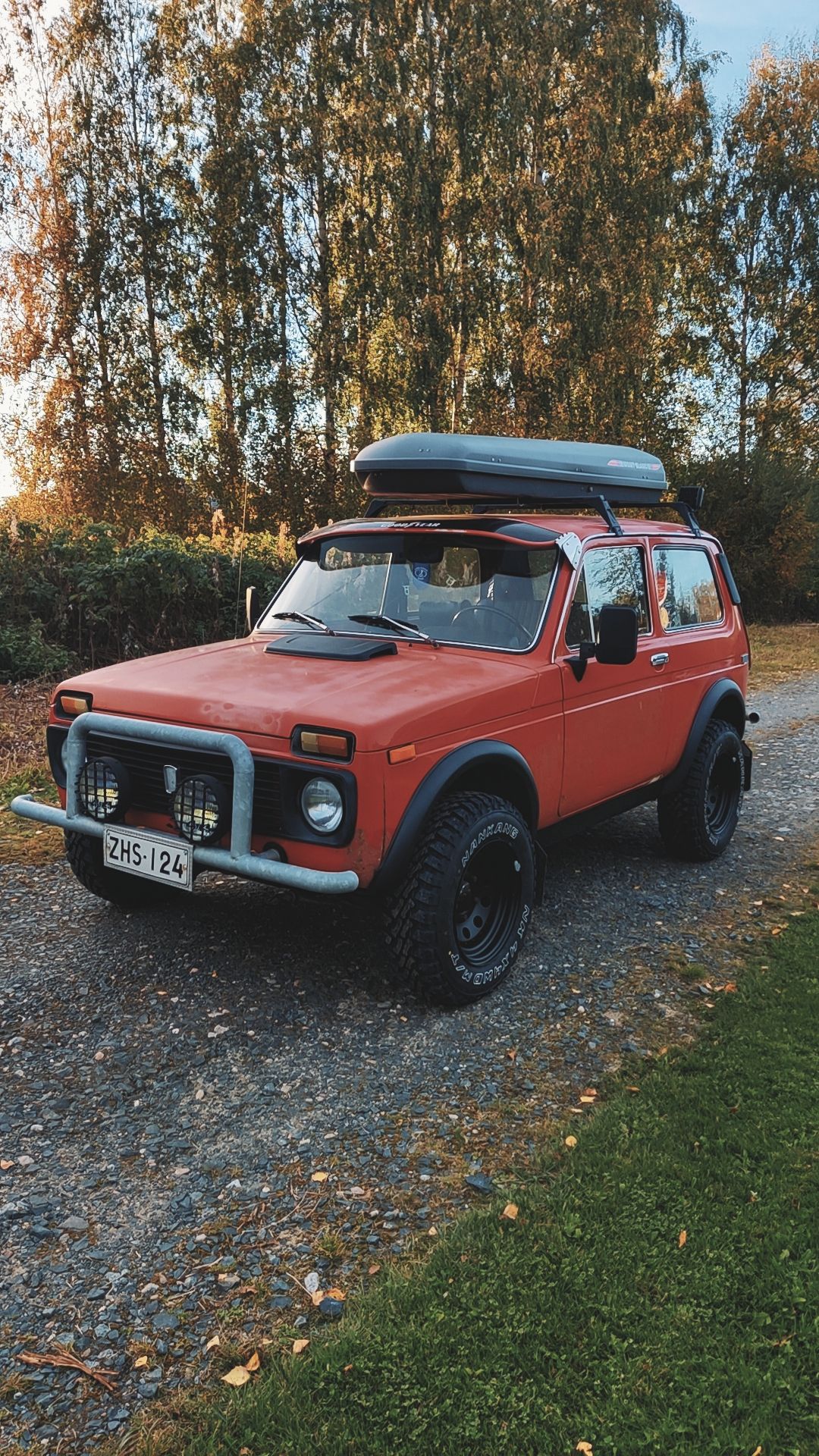

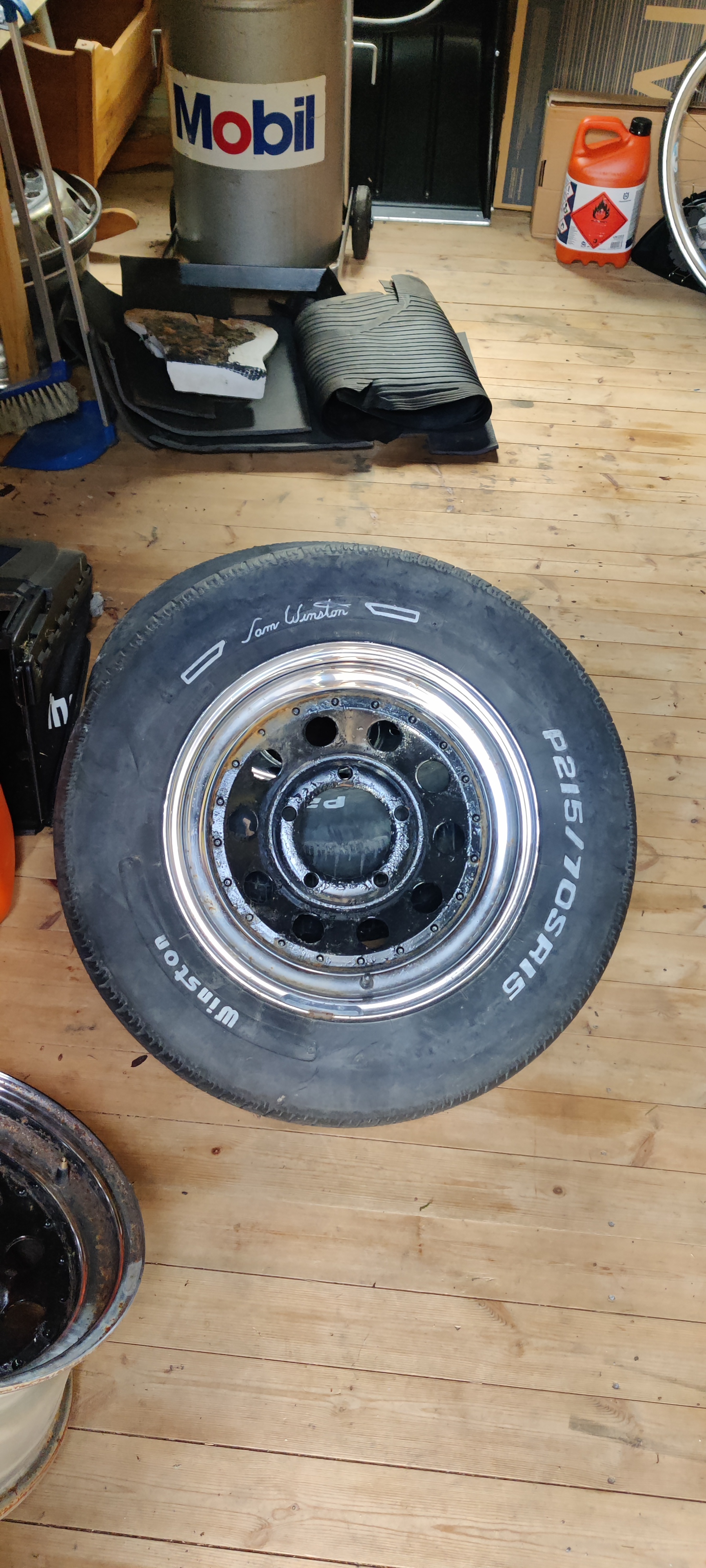

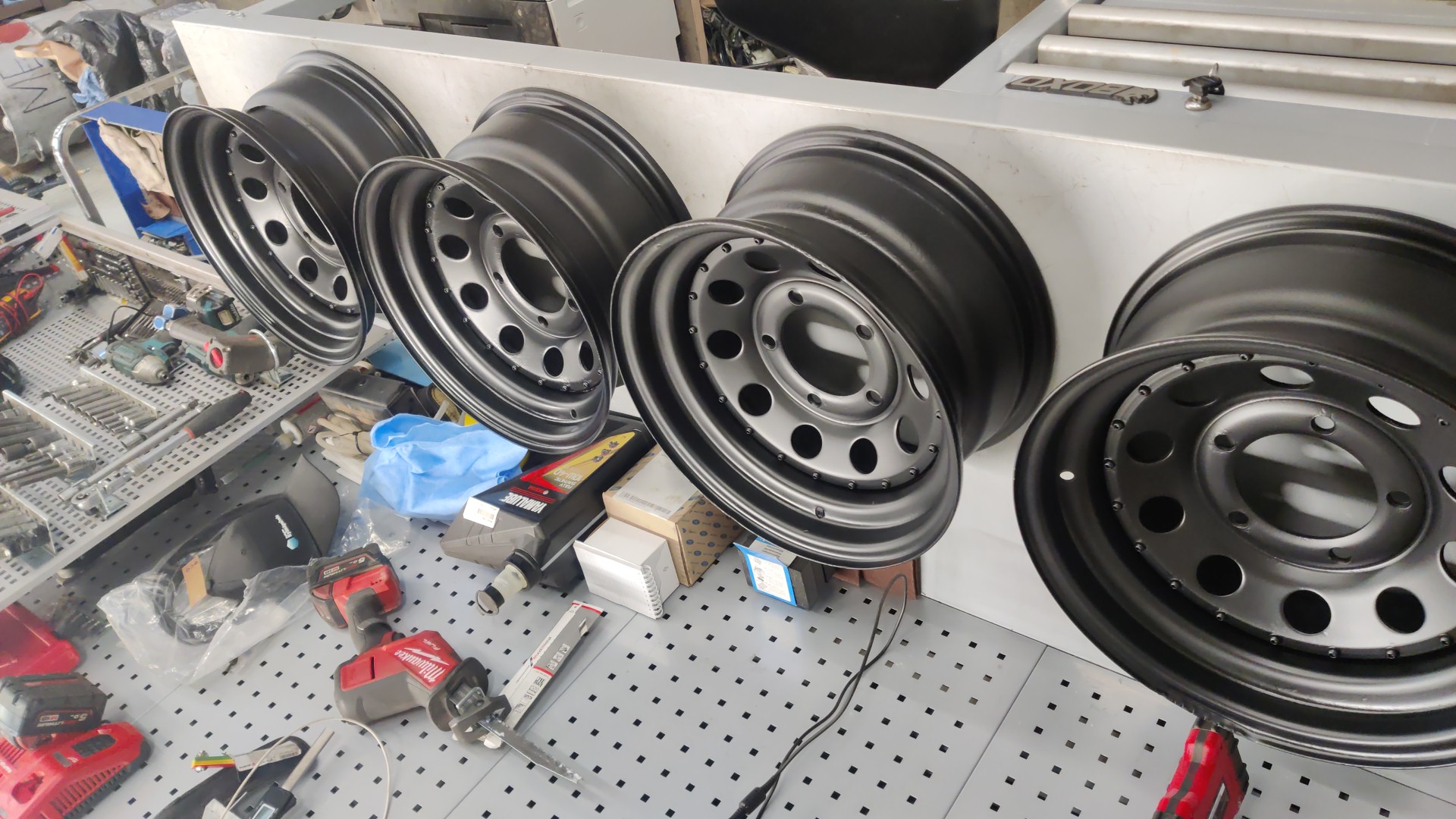

Ja taas on aikaa kulunut, pistetään pari kuvaa nyt kun rengastusta saatu muutettua mieleisemmäksi. Vanteiksi löytyi tuommoset 15" noin 0ET vanteet 7" leveänä. Kunto oli aika karu, joten hiekkapuhallettu ja maalattu uudelleen puolikiiltäväksi. Renkaina Nankang FT-9 koossa 215/75R15. Istuu aika asiallisesti omasta mielestä levikkeiden kanssa. Vähän meinaa hipsiä eteen alareunaan käännettäessä enempi, mutta siihenkin löytyy lääke jahka jaksaa alkaa korottaa😄

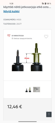

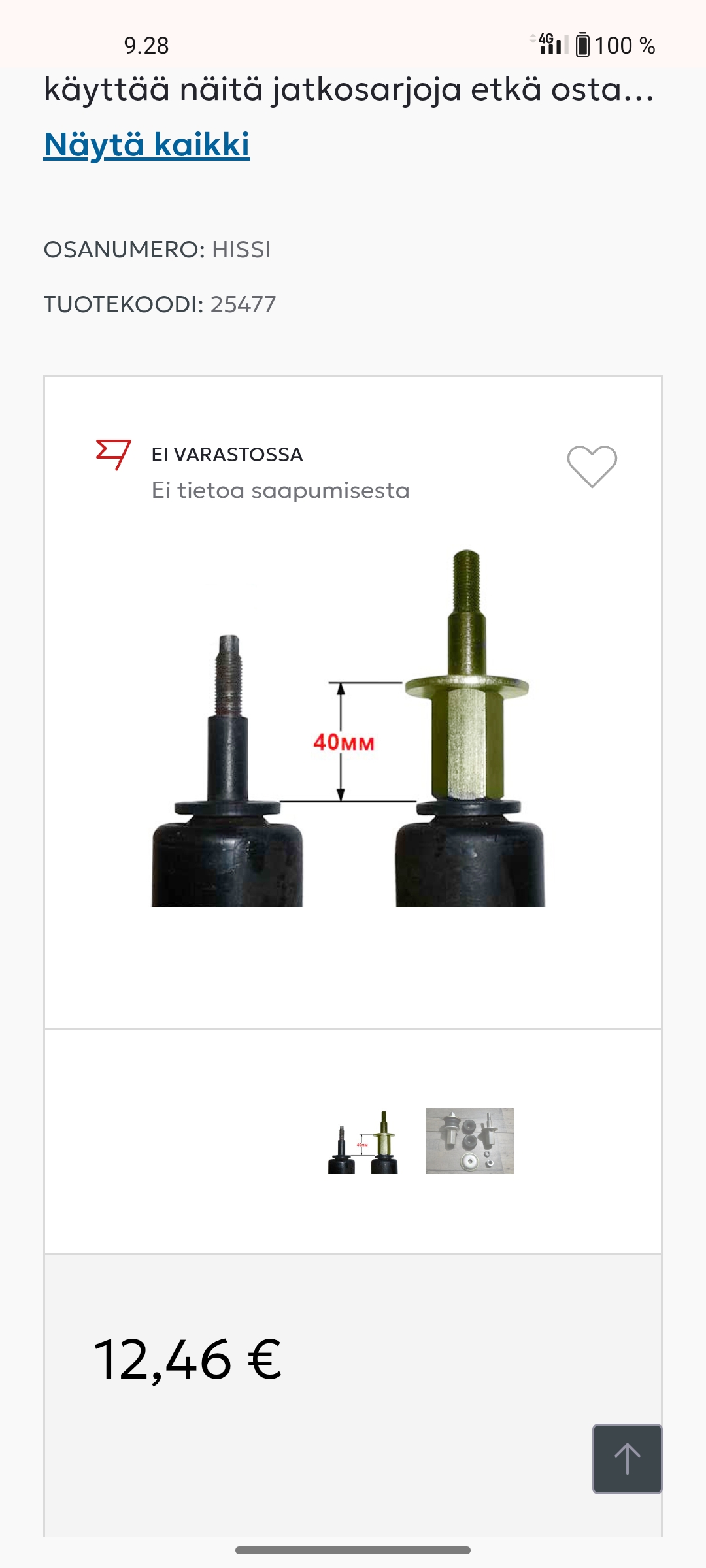

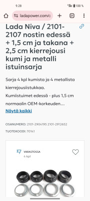

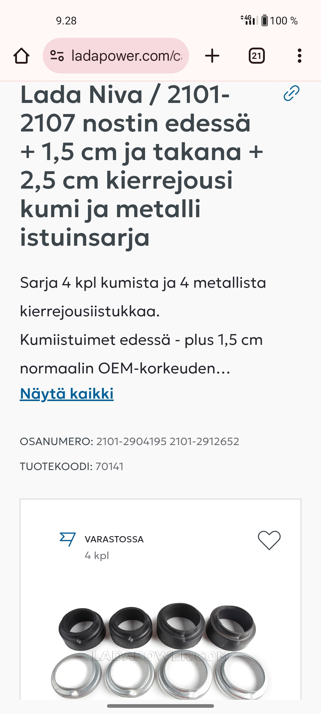

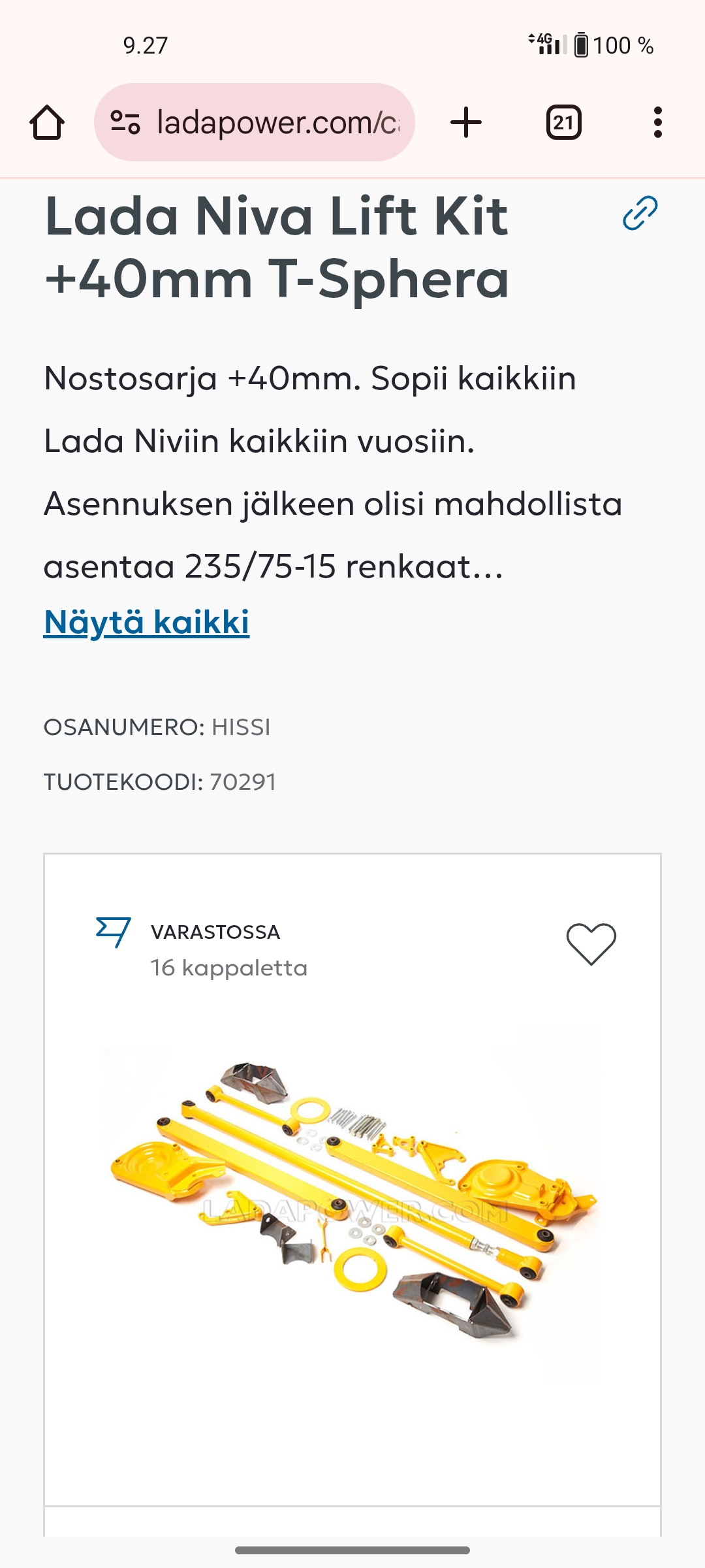

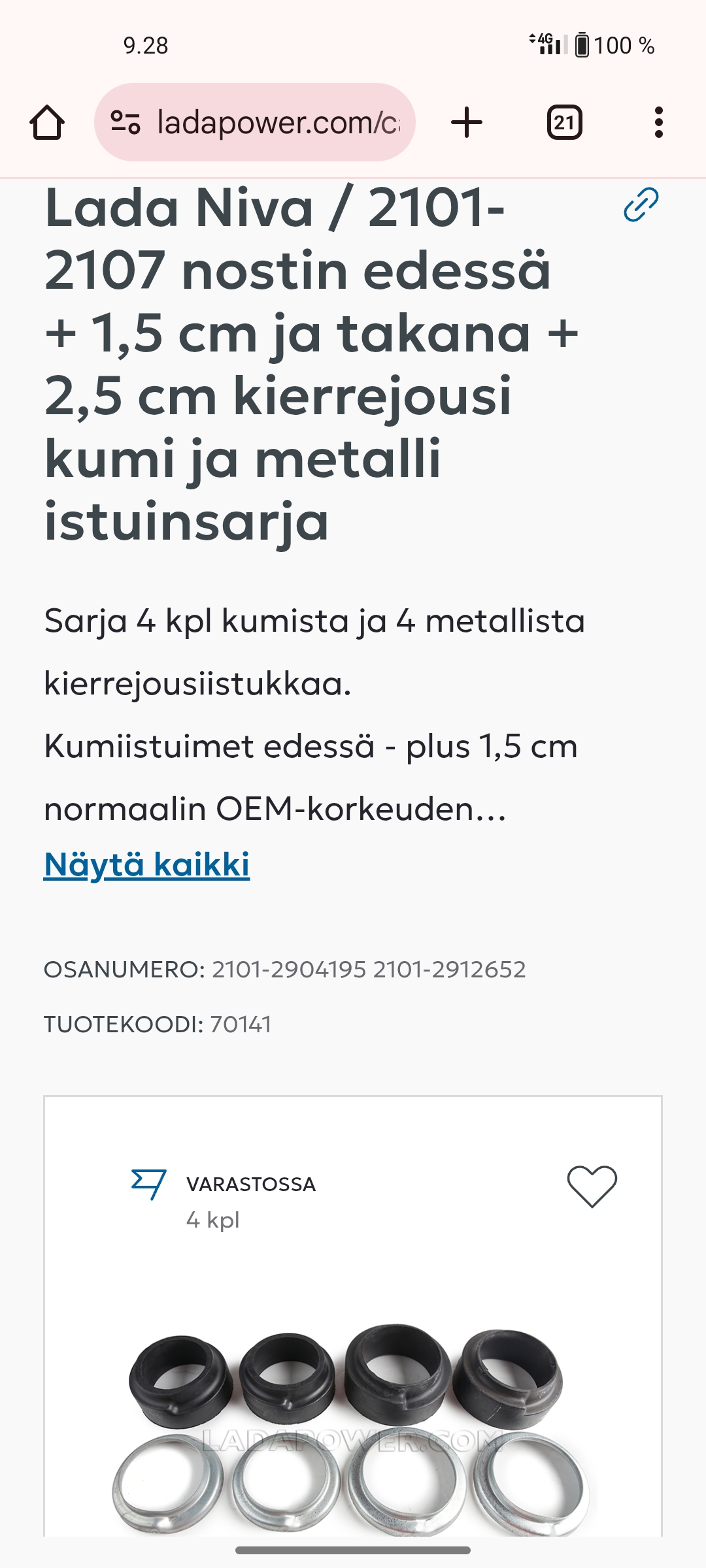

Aikaa on kulunut ja vettä virrannut viimeisimmästä päivityksestä😄katsastus lähenee ja kuivat tiet, joten olisi aika vähän ehostella Ladaa taas paremmaksi. Ajatuksissa olisi tilata kuvan mukainen setti
Ja tuo korotushan on aika pienehkö, eli myös nämä ajatuksena laittaa tämmöset
Mietityttää vain iskunvaimentimien kohtalo korottaessa kun ei aiempia kokemuksia ole...osaako joku neuvoa onnistuuko vakioiskareilla, vai pitääkö päivittää pitemmiksi? Mitkä passaisi suoraan, olen ymmärtänyt että uudemman nivan iskarit? Eteen meinasin vakiokeppien päihin laittaa tämmöset, mutta ei ole just nyt saatavilla
Olisko jollain tietoa mistä kyseisiä kikkareita saisi ja vaatiiko takapää jotain erityistä vai vaan pitemmät kepit?
Nykyään kun kaikki on niin kallista niin vähän budjetti edellä mennään. Jos jollain jäänyt käytettyä koropalikkaa, iskaria tms. niin saa tarjota!😀
