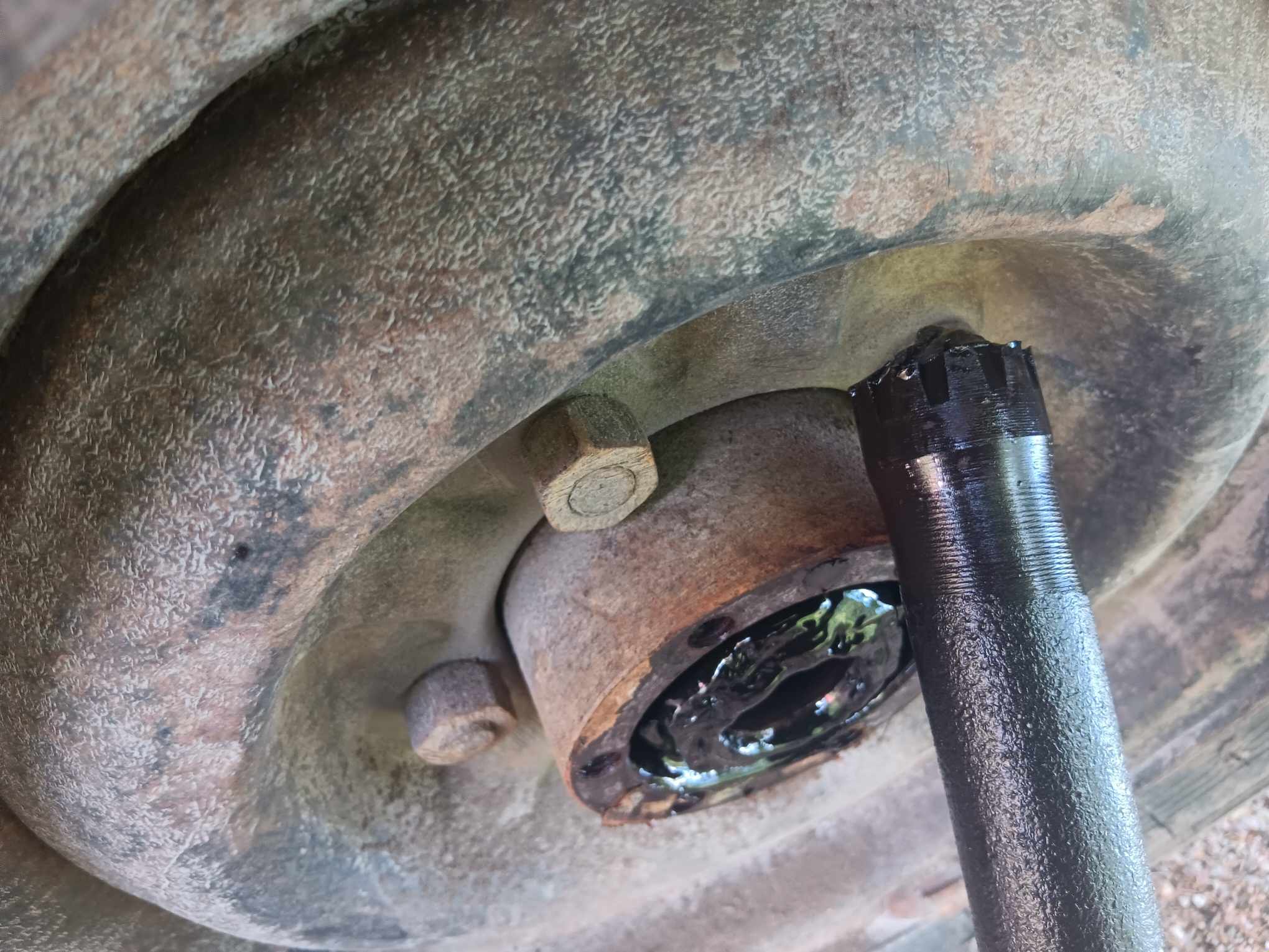

Jahas, olikin oikeanpuoleinen vetoakseli poikki. Mutta eihän se katkennut tumppi tule sieltä mitenkään pois. Joillakin on lähtenyt pois kun ajelee vaan, joten niin se varmaan itsekin täytyy kokeilla.

Sitten päästiinkin aloittamaan taka-akselin irroitus.
Taka-akselin irroitus oli ihan helppoa, kun jarruletkukin oli ollut joskus jo irti. Ei ollut iskarin tai lehtijousien U-pultitkaan liian tiukassa.

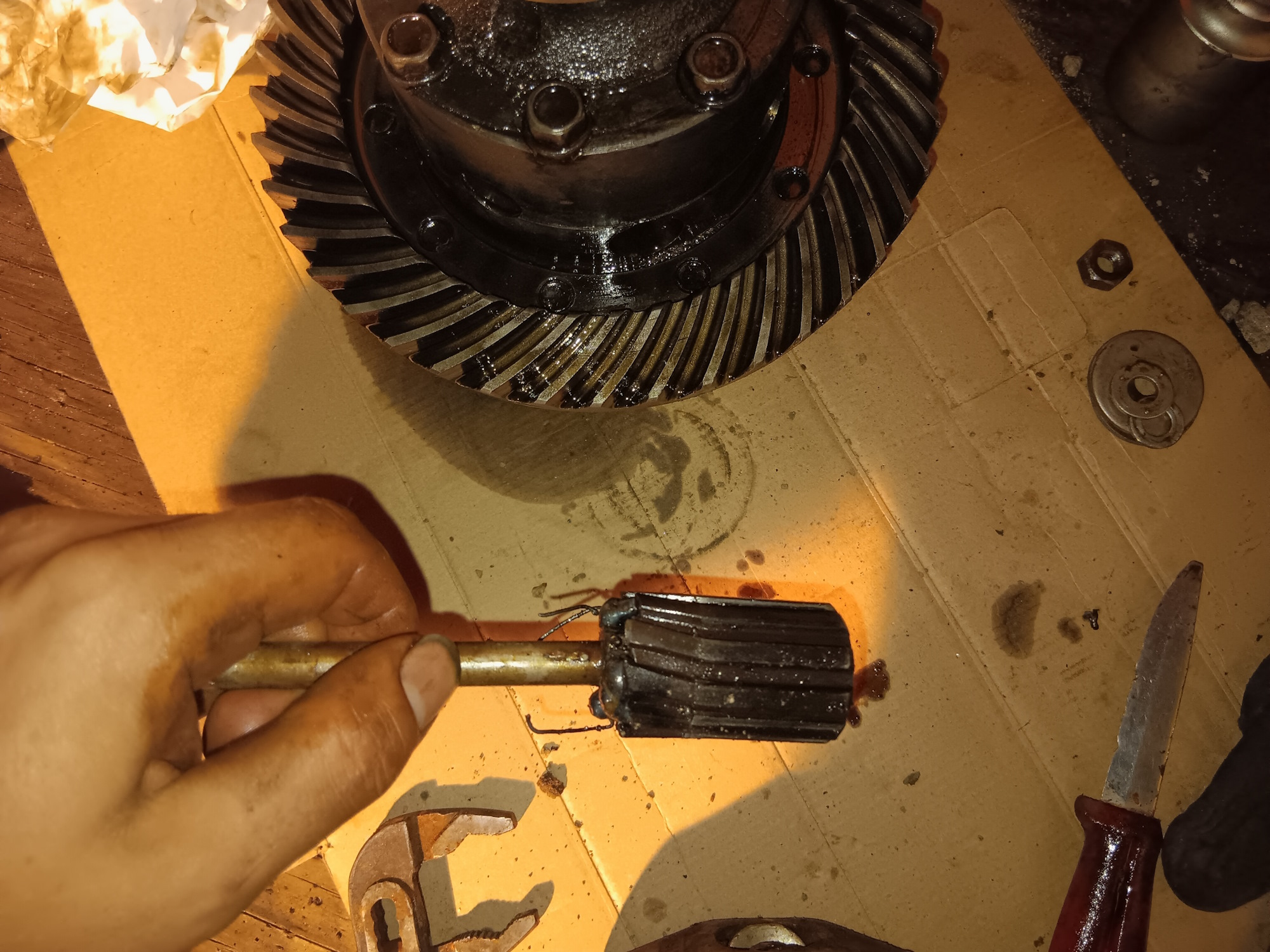

Maassa sitten halkaistiin taka-akseli. Kahta pulttia lukuunottamatta oli läpipultit ja toki toinen pulteista katkesi. Onneksi niin että kun akseli oli katkaistu niin jämää oli sentti näkyvillä ja se induktiokuumentimella punaiseksi niin lähti jämä irti.
Nyt katkennut vetoakselin jämä jo näkyi mutta ei kopistelemalla irronnut. Hitsattiin pultti jota käytettiin ulosvetimenä niin saatiin jämä irti.
Uusi, varmaankin SA-kaupasta aikoinaan ostettu vetoakseli tuli joskus ostettua muiden osien lisäksi niin sitten päästiinkin kasauspuuhiin.
Pistetään nyt muistiin että takaoikealla n.71cm vetoakseli ja vasemmalla n. 83cm. Sentit ulkomuistista mutta joku 10 sentin pituusero niissä oli.
