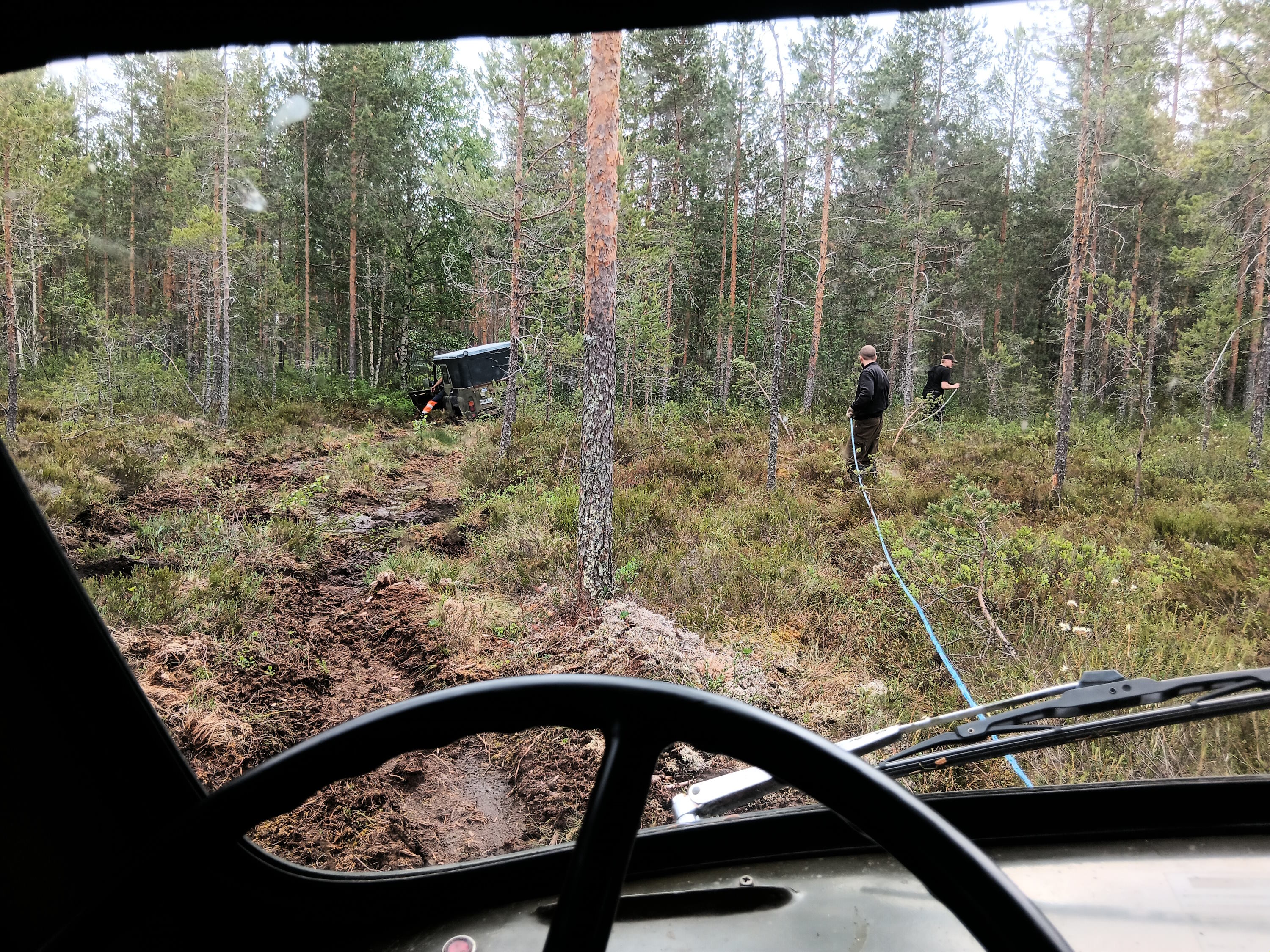

Ei helpottanut, että tänä viikonloppuna oli vanhojen armeija-autojen kokoontumiset sisältäen tietty 25km mittaisen offroad-safarin. Mitään isoja vaurioita ei omaan autoon tullut mikä on kyllä ihme kun oli melkoisen pehmeää, että vinssattiin vähän jokasuuntaan. Pahimpaan kivikkoon en mennyt letkanjohtajan suosituksesta mikä oli kyllä hyvä ratkaisu.
Vinssikin oli liian ahkerassa käytössä, kun meinasi johdot jo sulaa. Vinssi kuulemma jo kärysi mikä ei sen käyttövuosia ainakaan lisää mutta enemmän huolestutti kuumaksi päässyt amperimittari, kun ei kärsinyt mittarin lasiin edes koskea. Toivottavasti se ei ottanut hittiä ja mene sen takia joku kerta oikosulkuun.

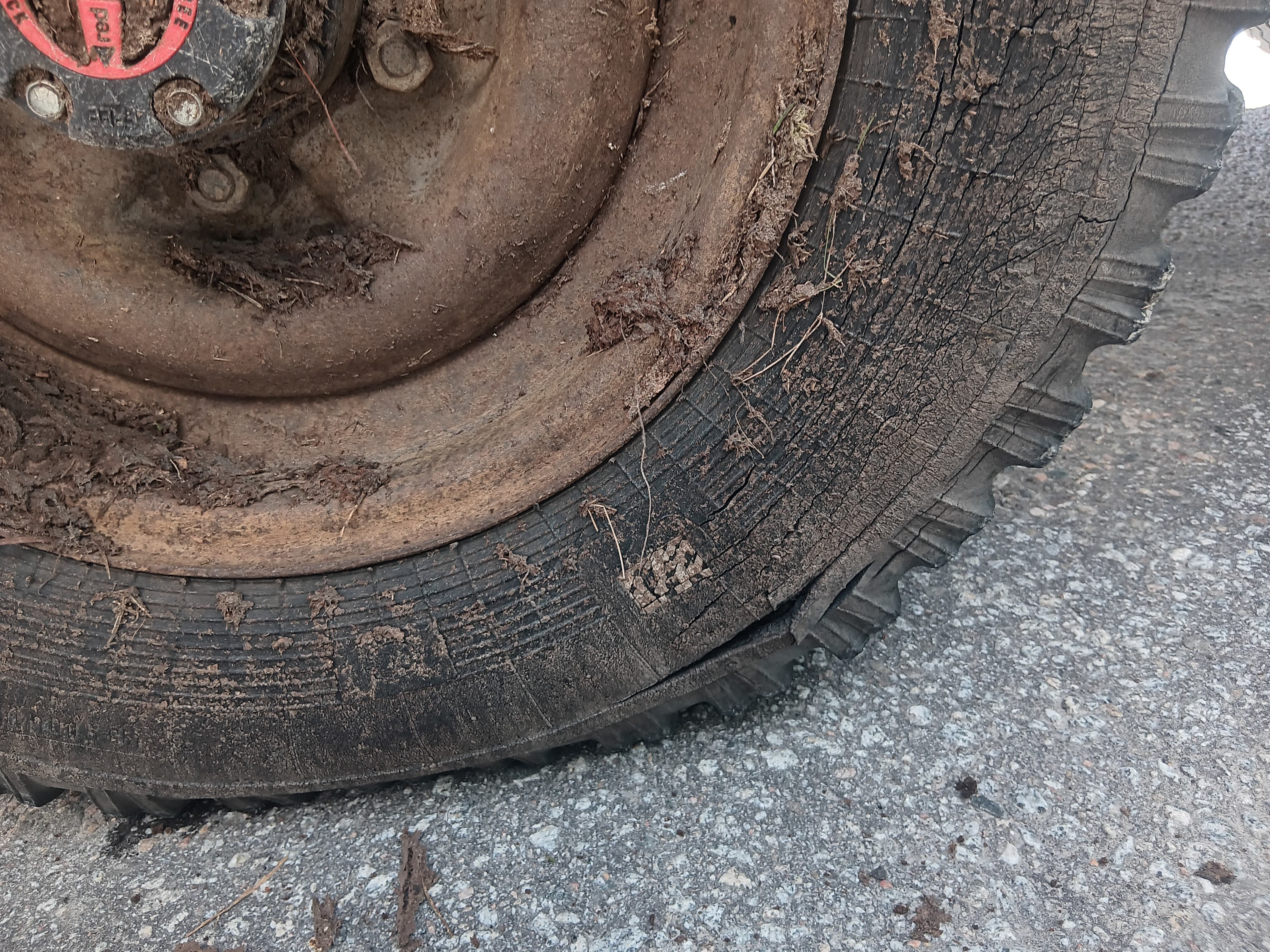

Menomatkalla huomasin että eturengas oli hieman vajaa, tuntui suhisevan venttiilistä jota näpräämällä suhina lakkasi. Kotimatkalla sitten olikin taas vajentunut ja kun pysähdyin täyttämään niin onhan tässäkin pyörässä paha halkeama, että varovasti sai ajella kotiin mutta tuntui siinä vielä ilma pysyvän. Nyt onkin sitten se tilanne että ei ole kuin pari varapyörää ja jos ne tällä tahdilla jatkaa hajoilua niin Sallan reissua ei tule kestämään.

Renkaat kyllä jo näyttää siltä että jos pahapäinen katsastusmies, niin hylkää ne niissä olevien pintahalkeamien vuoksi. Muutama viikko sitten oli melko uudet (2010) paistetut renkaat hylätty, vaikka oli pintaa mutta katsurin mielestä pienet pintahalkeamat osoitti että eivät ole enää tieliikenne kelpoiset. Itse olen joskus ns. vuosikerta renkaita pyyhkinyt reunoista öljyllä, jolloin pintakumin elastisuus paranee vähän eikä halkeamia tule niin helposti.

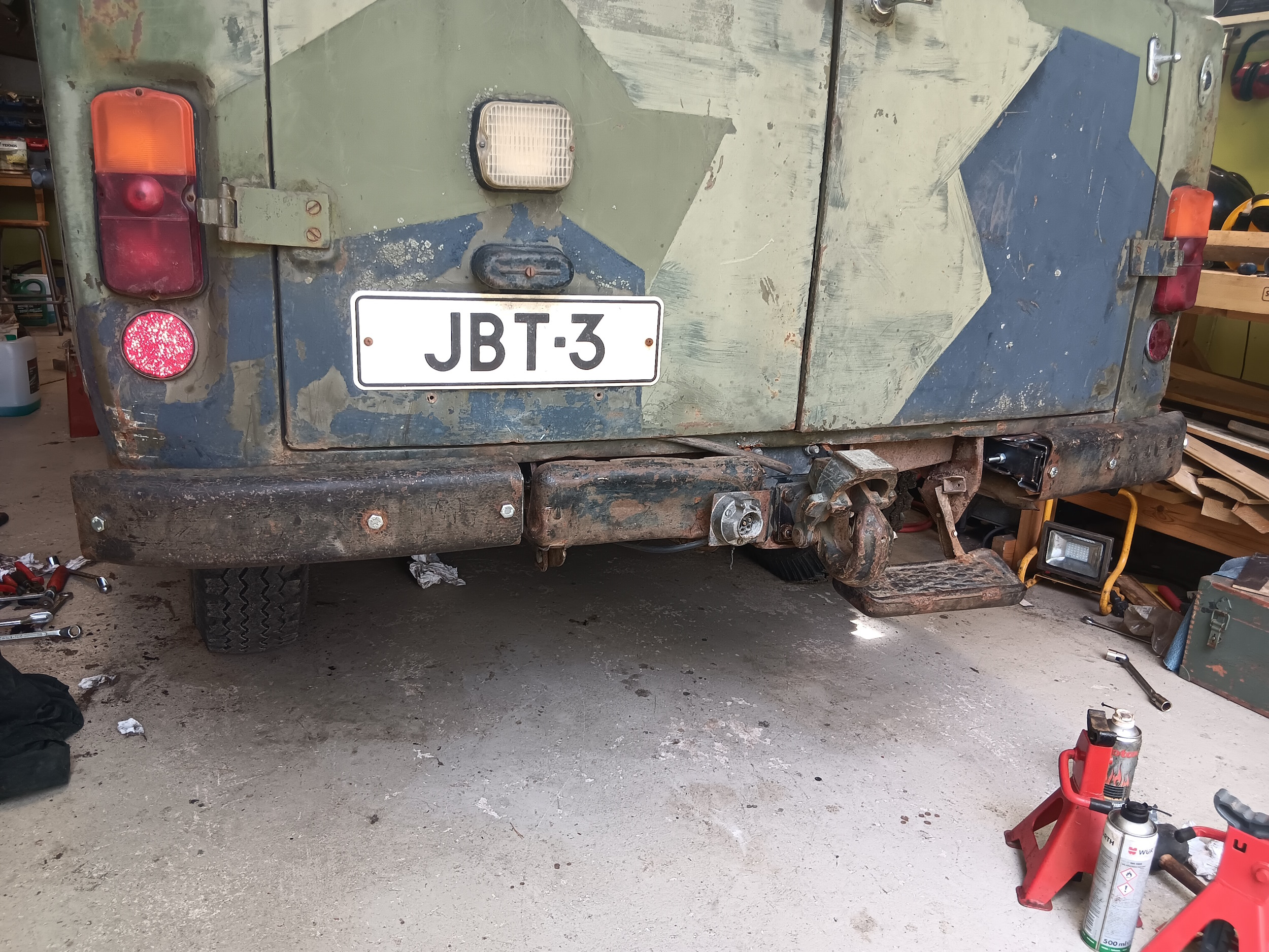

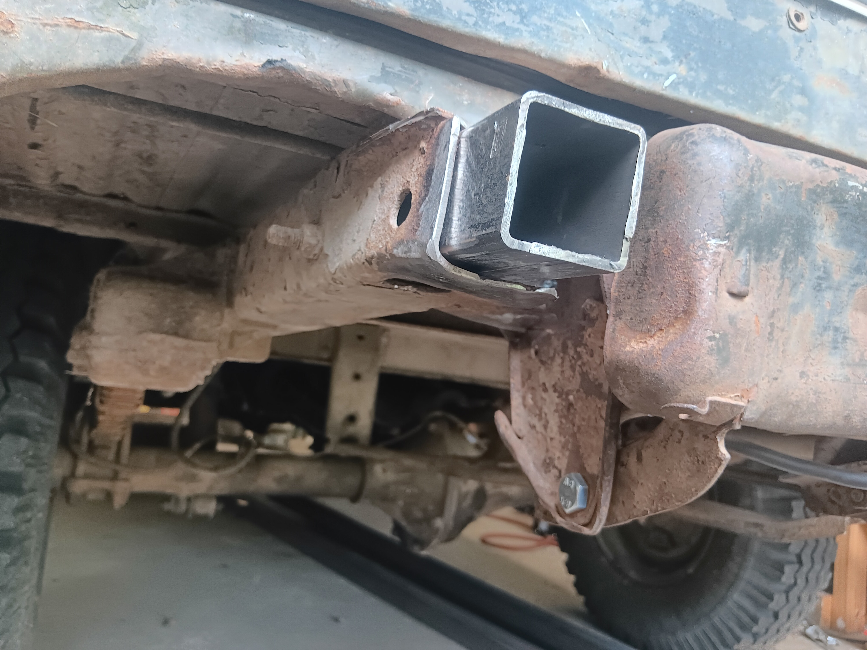

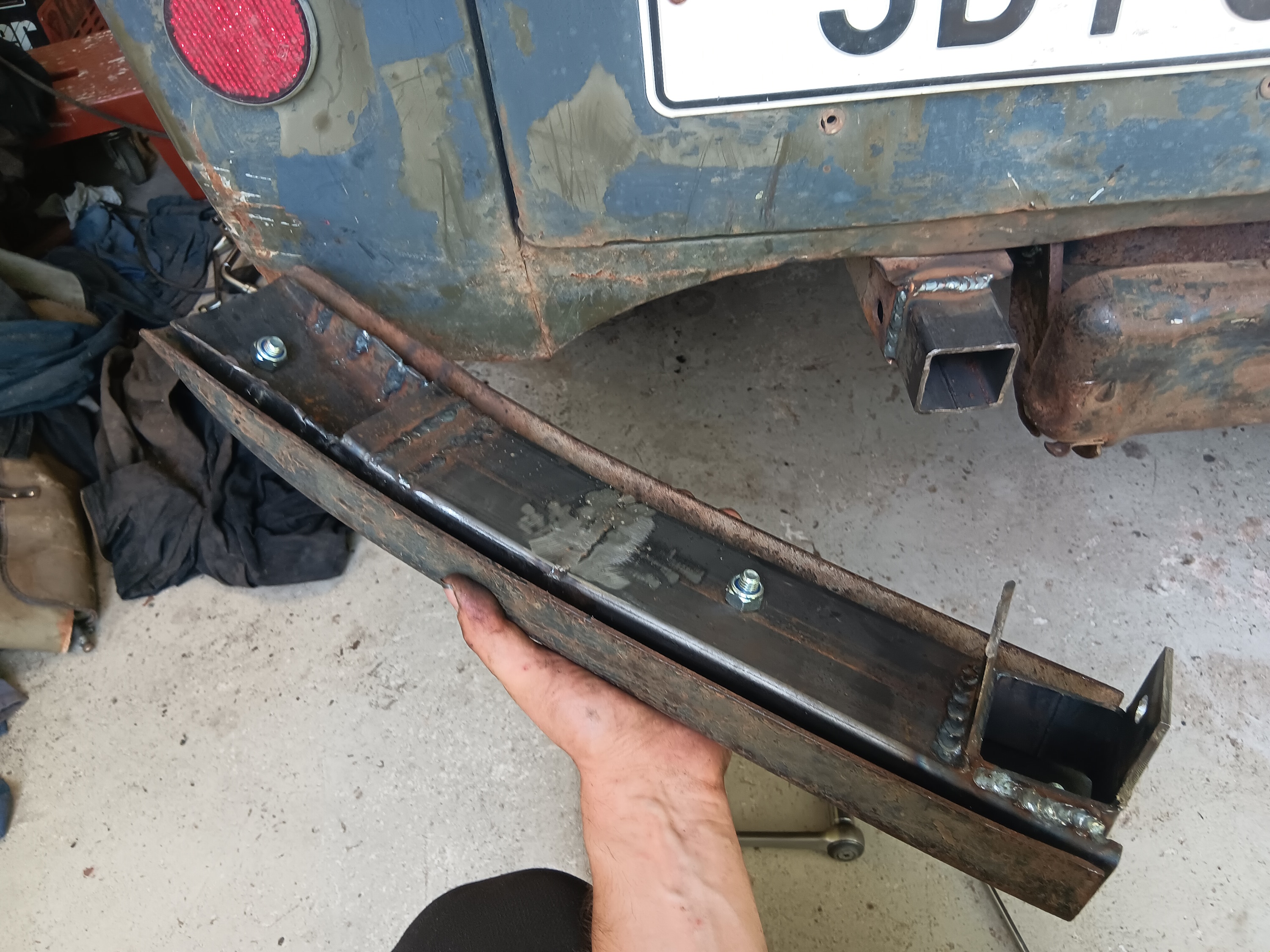

Alkoi olla takapuskurin kiinnitysraudat niin mutkalla ja repeytyneet olemattomiin, että oli jo pakko tehdä se mitä vuosia sitten jo suunnittelinkin, eli tein samalla tyylillä kuin etupuskurin. Takana vaan askelman takia ei voi olla yhtenäinen puskuri, mikä tuo kestävyyteen haasteita. Vaikka siitä nyt orkkista vahvempi tulikin niin saas nähdä kestääkö edes Lada kerhon syyssafaria.
Orkkispuskurin kiinnitysrippeet kun rälläköi pois runkoaisan päästä, niin tuli hyvä kolo työntää 50x50x4mm neliöputkesta pätkä sinne puskurin kiinnikkeiksi.
Sitten vahvistin puskurin taustapuolen 80x40x3mm neliöputkella samanlailla kuin etupuskurinkin. Puskuri kun vähän kaareutuu niin muutamia viiltoja piti tehdä että sai taipumaan, Tuohon vahvikkeeseen sitten upotin pätkän 60x60x4mm neliöputkea mikä sujahtaa mukavan väljästi tuon toisen putken päälle ja kun on kantikasta putkea niin puskuri pysyy oikeassa asennossa. Lopuksi vielä putkien läpi M10 kokoiselle pultille reiät millä tuo puskuri pysyy kiinni. Eli tarvittaessa on nopea irrottaakin kun aika hyvin pääsee pultin kantaan räikällä ja kiintoavaimella vielä käsiksi.
SItä en sitten tiedä että miten tuo vääntää taas runkoa kun aika pitkä vipuvarsi tuolla puskurilla.

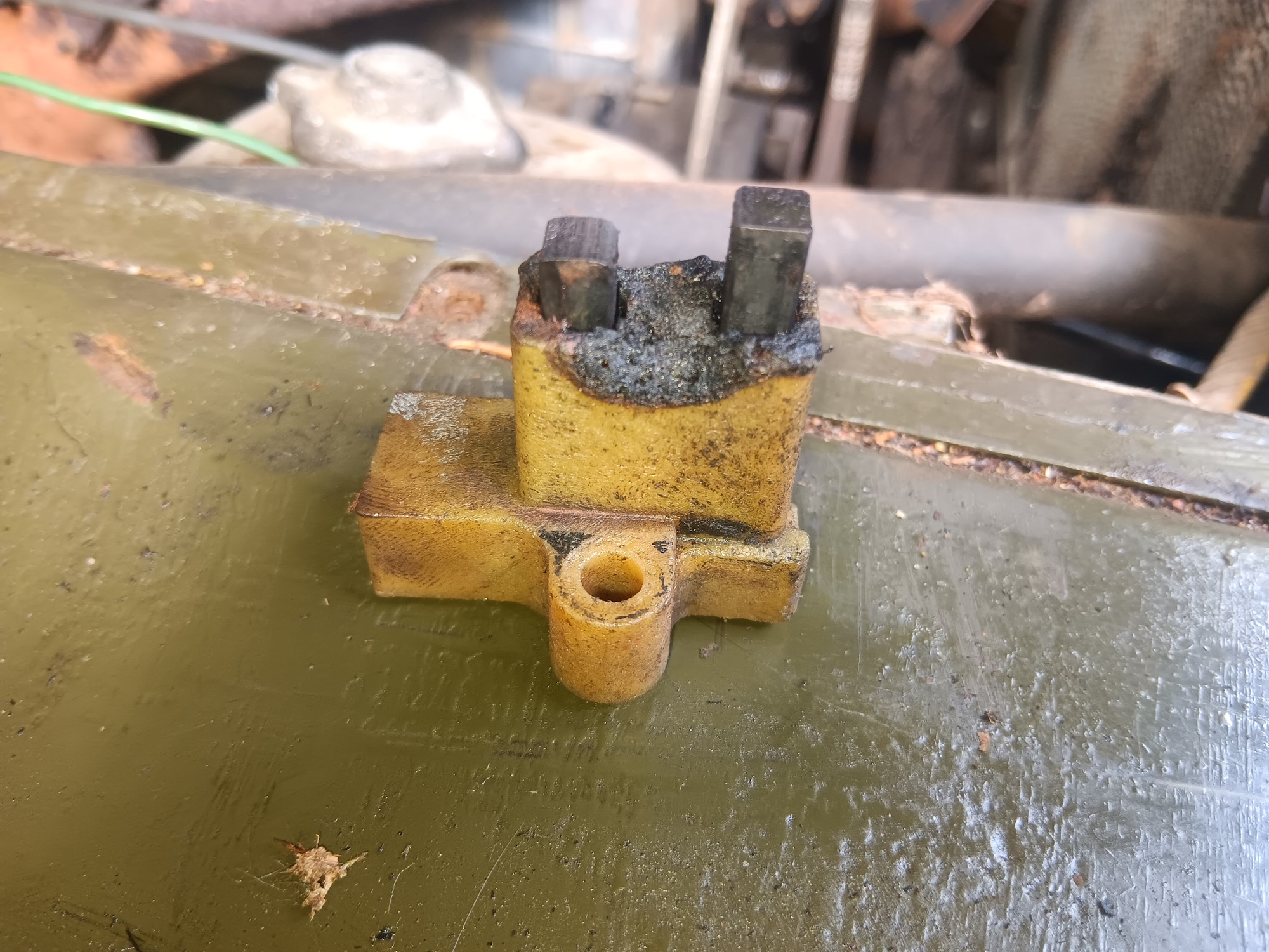

Laturin hiilet tuli myös pitkästä aikaa tarkastettua, ja on vähän sulanut tuo hiilipakka eikä hiiletkään ihan täydessä pituudessa enää ehkä ole. Jos olisi fiksu niin purkaisi ja huoltaisi laturin mutta kun ei osaa.
