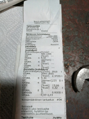

Laita ne kaikki päästöarvot tänne nähtäville.
Re: 1700i liian rikas seos
Lähetetty: 24.5.2021 0:35
Kirjoittaja kossi
Semmoisia lukemia
Semmoisia lukemia

Pystyykö lamdan jotenkin lisämaadoittamaan? Tuli mieleen koska vilkuttaa vikakoodia 13
Lähetetty: 24.5.2021 6:48
Kirjoittaja pressa
https://www.ladakerho.fi/info/muut/kuvat/gmruisku3.jpg
Eli mittaa lambdan johdot tuonne ohjaimelle, vastus pitää olla alle yhden ohmin. Ja liitinten tulee olla kirkkaat/puhtaat. Käykö tasaisesti ettei vaan jää kipinöitä välistä? silloin nousee tuo hc myös.
