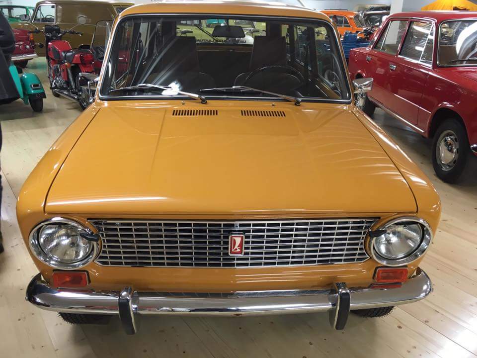

Tässä eräs toinen samalla maskilla ja logolla oleva 21023. Suomiauto, nyt kokelmassa Eestissä.
Ps. Sillä Revellin maalilla ei kyllä tee mitään, jos haluaa sellaisen kun merkin kuuluu olla...

Viestit: 2136
Hieno Combi.
Eipä mikään priimakuntoinen tuo keulamerkki ollutkaan, joten meikälle riittää tuo nykyinen maali. Mitäs sitten kannattaisi käyttää?
