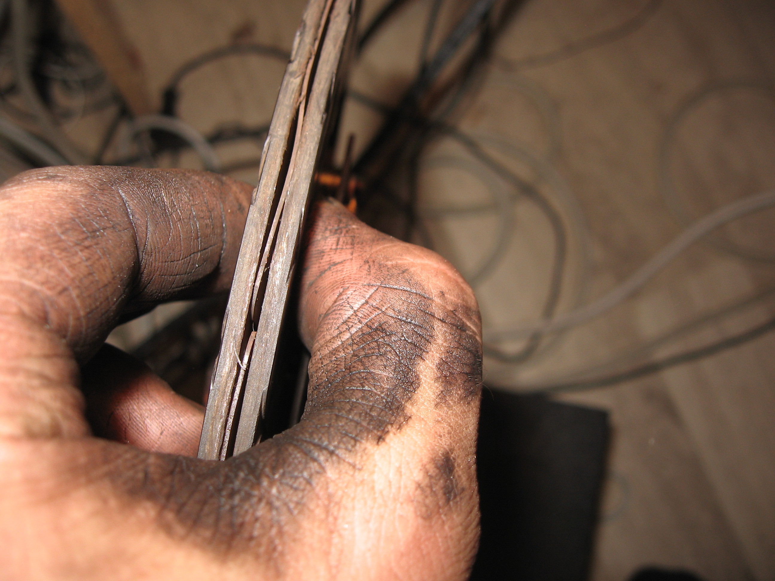

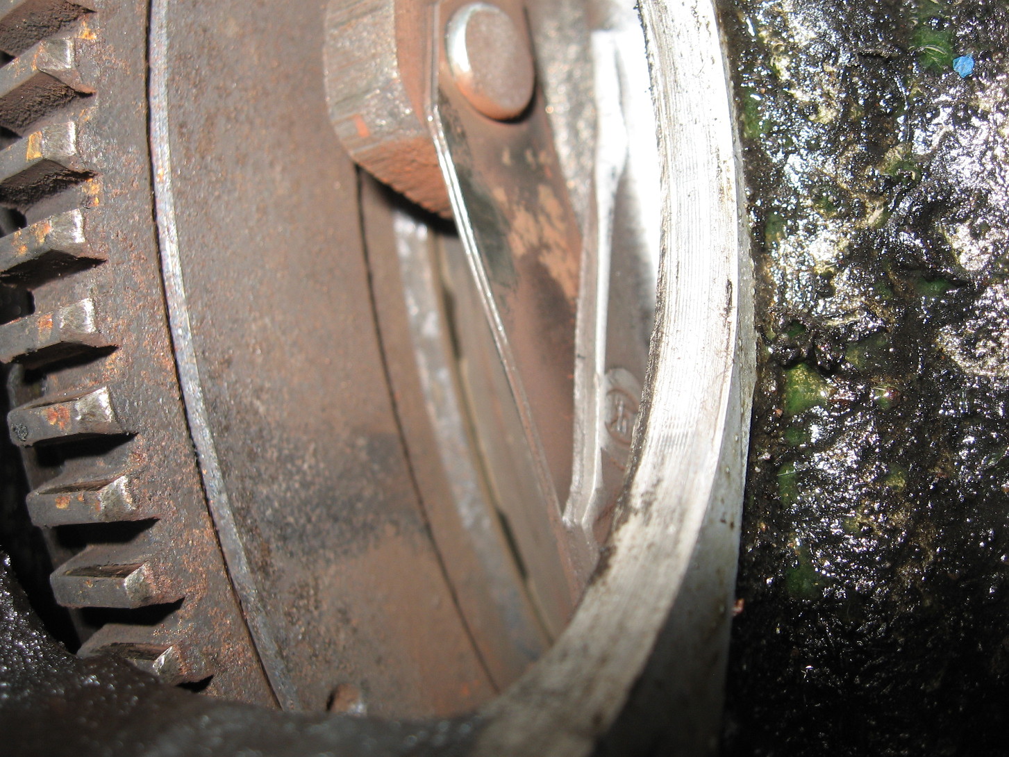

Paljonko uudessa kytkinlevyssä on urasyvyys? Starttimoottorin reiästä katsottuna Samaran kytkin näyttää tältä.
Lada Samara 1500i -96
Tunturi Tiger Aqua -89
+ muita hienoja vehkeitä
Re: VAZ-2109 - 1996 - SAMARA - KÄYTTIS
Aika lopussa oli kytkinlevy, mutta kaikki muut kytkimen osat ovat vielä kuin uusia. Aika heppoisen ja halvalla tehdyn oloinen on tuo kytkinlevy. Jousetkin siinä ovat löysällä ja todennäköisesti tyhjäkäynnillä kuulunut rallattava ääni kuului niistä. Kytkimellä on ajettu alle 50 000 kilometriä ja ainakaan omana omistusaikanani kytkinpolkimen asento ei ole juuri muuttunut, vaikka kärryäkin on kyllä vedetty kovasti. Luistamista ei vielä esiintynyt. Ei kuitenkaan herätä kovin suurta luottamusta LuK-merkkisiä kytkinosia kohtaan. Tilasin Ebaysta tilalle Valeon kytkinpaketin.
