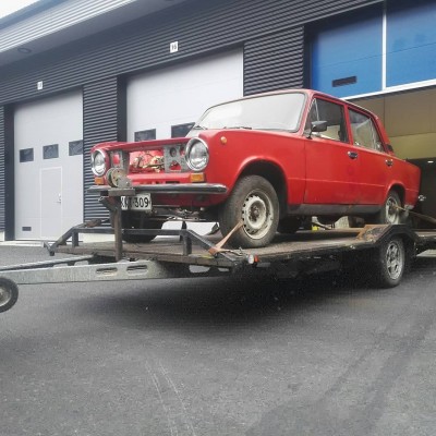

Koska kesäautona on mersu, niin talviautoksi tulikin hommattua vuoden 1988 siperianmersu rojekti.
Hitsattavaa etujalkatilat ja pienet paikat kontissa tankin alle ja varapyörän alle sekä takaovessa hieman paikattavaa.
Uusia venäläisiä osia tuli mukana säkillinen, mukava niputtaa uusilla osilla.
Eteen tuli alatukivarret, alapallot, jarrulevyt, iskarit, jouset, jarrusatulat venäläistä tuotantoa.
Uusia osia hommattava ainakin etujalkatilan korjauspalat, takajarrusylinterit, takaluukun lukko jne pientä.
