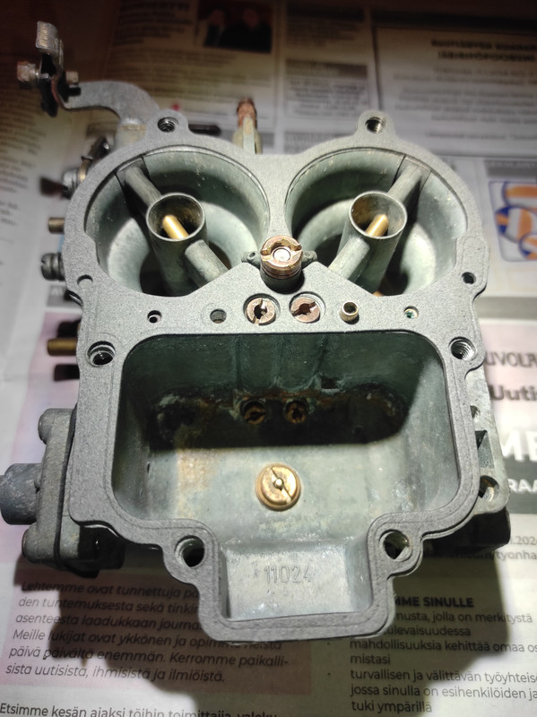

Tietääkö kukaan sellaisesta kuin brasilian weber? Mulla on tuommoinen jossa lukee made in brazilian ja weberin logot löytyy, kurkut on 21/22mm lukee kyljessä ja kaasuläpät 34mm kokoiset, mekaanisesti vaiheittain aukeava 2.kurkku käsiryypyllä.
Ilmeisesti mallia 28/30? Onko jokin 1.6 sierran tai escortin weber?
Onkohan liian pieni lada 1500 koneeseen kun muistaakseni ladan isolohkossa oli isommat kurkut, mutta 1200 vois olla toimiva?
Kenelläkään kokemusta tai tietoa tämmöisestä weberistä?
Nyt tutkittuani tätä hyvin vähillä merkinnöillä olevaa webberiä niin näyttäisi olevan weber 32 dmtr mallia, ilmeisesti lisenssi vehjes🙂, mutta nuo kurkun on venturit on isommat kuin kylkeen stanssatut 21 ja 22,liekkö joku vaihtanut muutamanmillin isompiin kun vaihdettavissa ovat.
