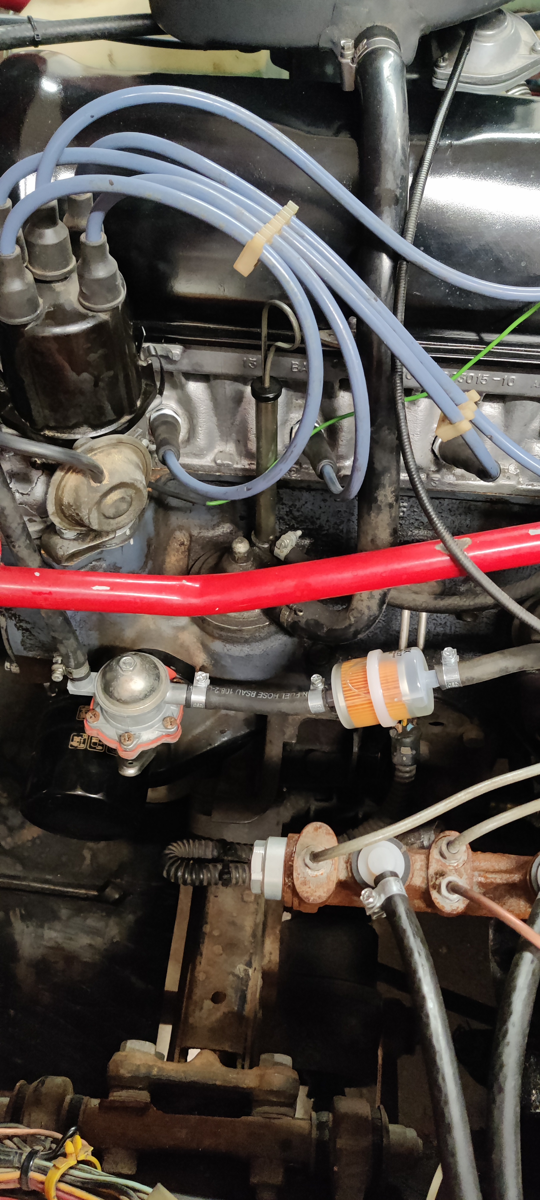

Noniin pikku päivitystä tännekki. Tällä viikolla saapui suuttimet ja tänään vielä tsekkasin pari perusjuttua ennen kun alan niitä vaihteleen. Ekaksi katsoin bensapumpun likaantumisen varalta, kaikki ok, ei roskia. Lisäksi lisäsin vielä toisen bensasuodattimen ennen pumppua
Kas näin Sitten tuli sellainenkin mieleen että voineeko laihalla pyöriminen johtua väärästä ajoituksesta jakopäässä

Sellainen asia ihmetyttää, että bensapumpun putsimisen ja suodattimen asennuksen jälkeen ei suodattimeen juuri jää bensaa seisomaan
auto käynnistyy hienosti ja toimii ajossa kuten ennenkin (laihalla) mutta suodattimet näyttää käytännössä lähes tyhjille. Voiko tämä ongelma juontaa juurensa tankkiin? Onko siellä komponentteja jotka tukkeutuessaan aiheuttais myös tuon yläkuerrosten tehottomuuden ja laihalla pyörimisen?
Apuja kaivataan toverit hyvät

Mun mielestä sulla on turha toi pumpun ja kaasarin välinen bensansuodatin, kun aikasempi suodatinhan jo kerää roskat pois, mutta ei tuonkaan pitäs toimintaan vaikuttaa.
