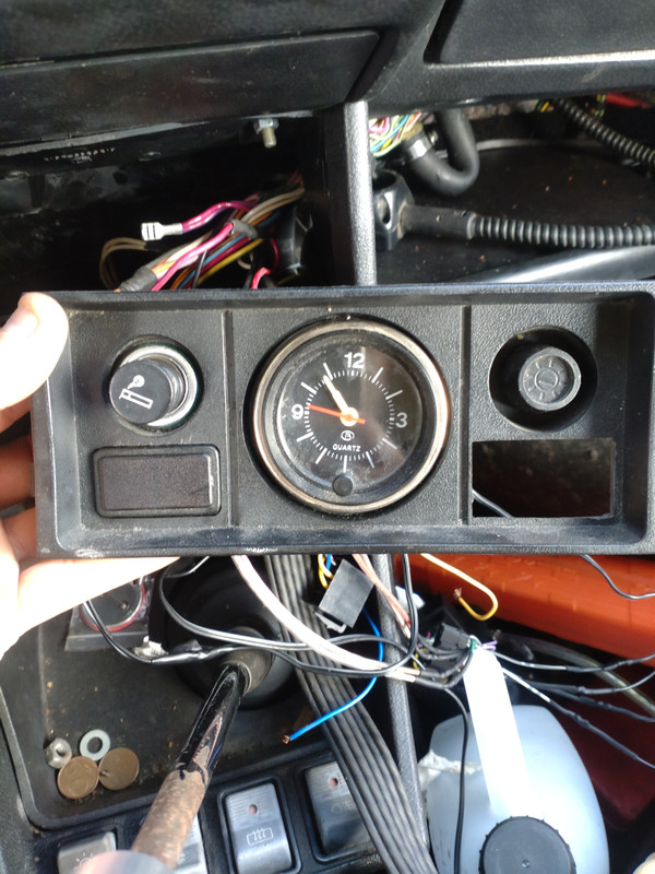

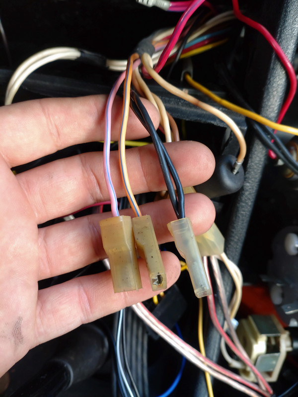

Lähdin tätä asiaa tutkimaan ja kuten sanoin, niin rävellystä löytyy jos jonkinlaista autosta..
Otin tuon paneelin irti ja siellähän oli iloisesti kaikki johdot tupakinsytytintä lukuunottamatta lainattu soitinasennuksiin. Perkasin jälkiasenteisia johtoja pois ja loogisesti jäi muutama alkuperäinen piuha jäljelle.
Mittailin johdoista sopivat joilla saan testattua polttimot, pitäisikö tämän huomiovalon olla ce-valo? Tämän vieressä taisi olla takalasin lämmittimen symboli, mutta onko se käytössä koska kytkimessä on oma merkkivalo? Kuvasta näkyy, että toiselta puolen paneelia puuttuu jotain..
Aikani pengottua sain nämä alkuperäiset johdot näkyville johtosarjasta. Näille pitäisi nyt löytää paikat.
Viestit: 10692
Re: Monivikainen 2104 1,7i
Eikö CE-valo ole mittaristossa? Eipä ole juuri nyt 2104 sähkökuvia tässä

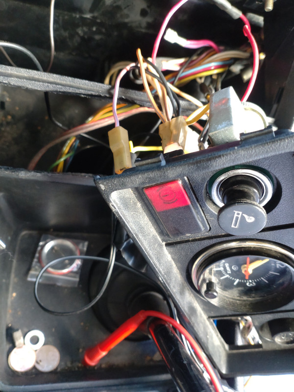

Sieltä minäkin sitä ensin etsin ja irrotinkin jo koko mittariston, sekä kokeilin lampulla peilata symboleja valoista. Mielestäni niissä ei sitä ollut ja googlella löysin oheisen kuvan:
Tuo paneeli on tosin jokseenkin peilikuva omaan ja valokin hieman eri.
Mittaristokuvia katsellessani löysin kuvia joissa on perinteinen moottorin vikavalon symboli. Minulla siinä kohtaa on ryypyn merkkivalo, vaikka sitähän ei varsinaisesti tässä autossa edes ole. Kuva netistä, minulla tuo ei pala vaikka polttimot paikallaan olikin.
Voihan tuo mittaristo olla myös vaihdettu. Pitäisi melkein saada kuva joltain samanlaisen auton omistajalta.

pressa kirjoitti: 13.8.2024 21:04 Eikö CE-valo ole mittaristossa? Eipä ole juuri nyt 2104 sähkökuvia tässä
CE-Valo on kellon kanssa samassa paneelissa, ja on siellä oikeassa yläkulmassa paneelia.....Näin ainakin minun 2104 -97 autossa

Näissä on juurikin CE valo keskikonsolissa ja ryypyn valo mittaristossa mikä ei ole käytössä.(saa varapolttimon helposti jos joku muu pimeänä)
Tässä parit sähkökuvat
1700i kaavio ja selitykset täältä viewtopic.php?t=45891
ja tässä yleiskuva tuohon kojelautaan uudemmasta missä CE mittaristossa, mutta sopii nuohon muihin keskikonsolin kojeisiin

Kiitos paljon! Nuo auttaa eteenpäin melko reilusti.
Osaatko sanoa mitä tuossa paneelin toisessa reiässä pitäisi olla?
Lisäksi pitäisikö tuohon hiilipöntön letkulähtöön tulla jotain?
jarkoc
Viestit: 54
Liittynyt: 6.7.2009 11:51
Paikkakunta: Nastola
Viesti Kirjoittaja jarkoc »
Paneelissa on kello väärinpäin, sytkäri ja mittarivalo himmennin tulee alapuolelle.
Tyhjässä kohtaa myöskin merkkivalo paneeli.
ohjekirjasta järjestys merkkivaloille vasemmalla oikealle on:
Takalasin lämppärin merkkivalo (ilmeisesti vain sedanissa), jarrunesteen varoitus/käsijarrun valo ja kellon oikealla puolen ensimmäinen ei käytössä ja viimeisenä Check Engine.
Tuossa hiilipöntön lähdössä on muistaakseni vain muovisuoja päällä.
