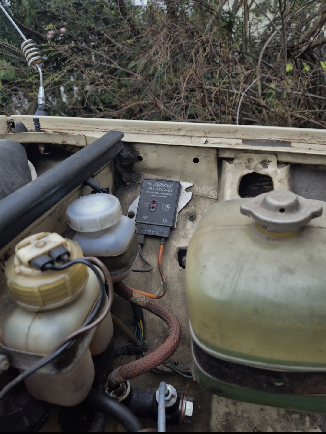

Täytyypäs tsekata tuo. Mulla on tässä juurikin semmoinen venäläinen jännitteensäädin, jossa vilkkuu ne releet. Täytyy myös lisätä kuormaa ja kokeilla.
Kuva jännitteensäätimestä liitteenä. Nyt kun kerroit, että sullakin olisi ollut noin, että kuormaa lisää niin valo sammuu, niin tuli semmoinen hämärä aavistus, että olisikohan ihan samaa ollut tässäkin nappiksessa vuosia sitten. En ole ihan varma.
Osaako joku sanoa, että mistä tämä taas johtuisi (että kuorman lisääminen hoitaa sen, että ei enää vilku) - siis kun vanhalla neukkulaturilla ei vilkuttanut, mutta uudella nyt vilkuttaa latauksen merkkivaloa. Olisiko vanha ladannut matalammalla latausjännitteellä tms.?

Homma selkesi. Kun lisää kuormaa (esim. ajovalot), latauksen merkkivalo sammuu. Kyse on ulkoisen latauksensäätimen toiminnasta. Voi olla näinkin, mutta tilasin kuitenkin uuden parilla kympillä.
