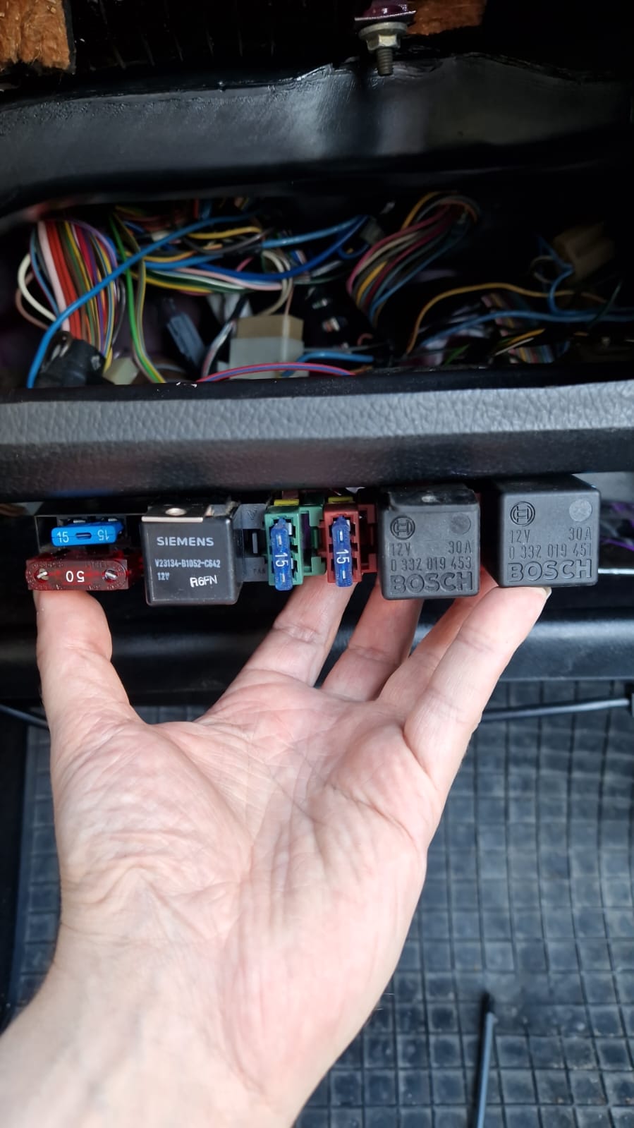

on siis ongelmaa että bensapumppu ei aina mene päälle kun laitan virrat. laitoin kontaktispraytä siihen 4-pinniseen liittimeen joka on pumpun vieressä takana, ja yleensä sillon starttaa... se oli aika hapettuneet pinnit,onko se joku happitunnistimen johdot???
mut nyt on uusi 5-jalkanen rele näpeissä, mut en tiedä missä se pensapumpun rele sijaitsee? hanskalokeron alhaalla oli vain 3kpl 4-jalkasia mustia laatikkoreleitä?
voisko joku kertoa missä se pumpun rele on?
onk se joku näistä, hanskalokerossa?

Tuolta löytyy 1700i sähkökuva selityksineen. Rele on yksi noista mitä kädellä osoitat. Piuhojen värejä katsomalla pitäisi oikea löytyä.

kyllä kyllä, mutta tilaamani bensapumpun rele on 5-jalkainen, nuo on vaan 4-jalkaisia. ladaexpertiltä tilattu bensapumpun releenä. voiko sen laittaa tuohon kantaan?

Jos alkuperäinen on siten että nastat 85 ja 86 ovat vastakkaisilla reunoilla, ei vierekkäin niin silloin viisinapainen vaihtorele käy tilalle.

ei varmaan oo alkuperäinen, kun boschin rele. mut katon aamulla noi nastat, kiitos tiedosta

pressa kirjoitti: 13.8.2025 22:24 Jos alkuperäinen on siten että nastat 85 ja 86 ovat vastakkaisilla reunoilla, ei vierekkäin niin silloin viisinapainen vaihtorele käy tilalle.
joo ei se käy, ne numerot ei oo vastakkain, vaan vierekäin. tietysti on mahdollista että tuo paikalla oleva ei oo oikea sekään, koska ongelmaa on. käynnin kans välillä muuttuu tyhjäkäynti ja alkaa röpöttää. ja bensapumppu ei aina lyö päälle.

Eli hae motonetistä (tai muusta kaupasta) ns. ryssän-kytkennnällä oleva rele, ja jos et kehtaa niin bmw polttoainepumpun rele (se on huomattavasti kalliimpi)

minkälainen on ryssän rele? : D halpahalissa oli ihan vaan perus kytkentä reileitä, samat numerot ja 6eur/kpl

Avasitko linkkiä minkä laitoin?? Se on esimerkiksi motonetissä myynnissä olevaan "ryssän-kytkennällä" olevaan releeseen. Mene vaikka sitten mersun merkkiliikkeeseen ja ostat sieltä ilma-alustan kopressorin releen (jotain 40e) niin se on myös sama. Nämä vaihtoehdot jos ei kehtaa tuota halvinta ostaa.
