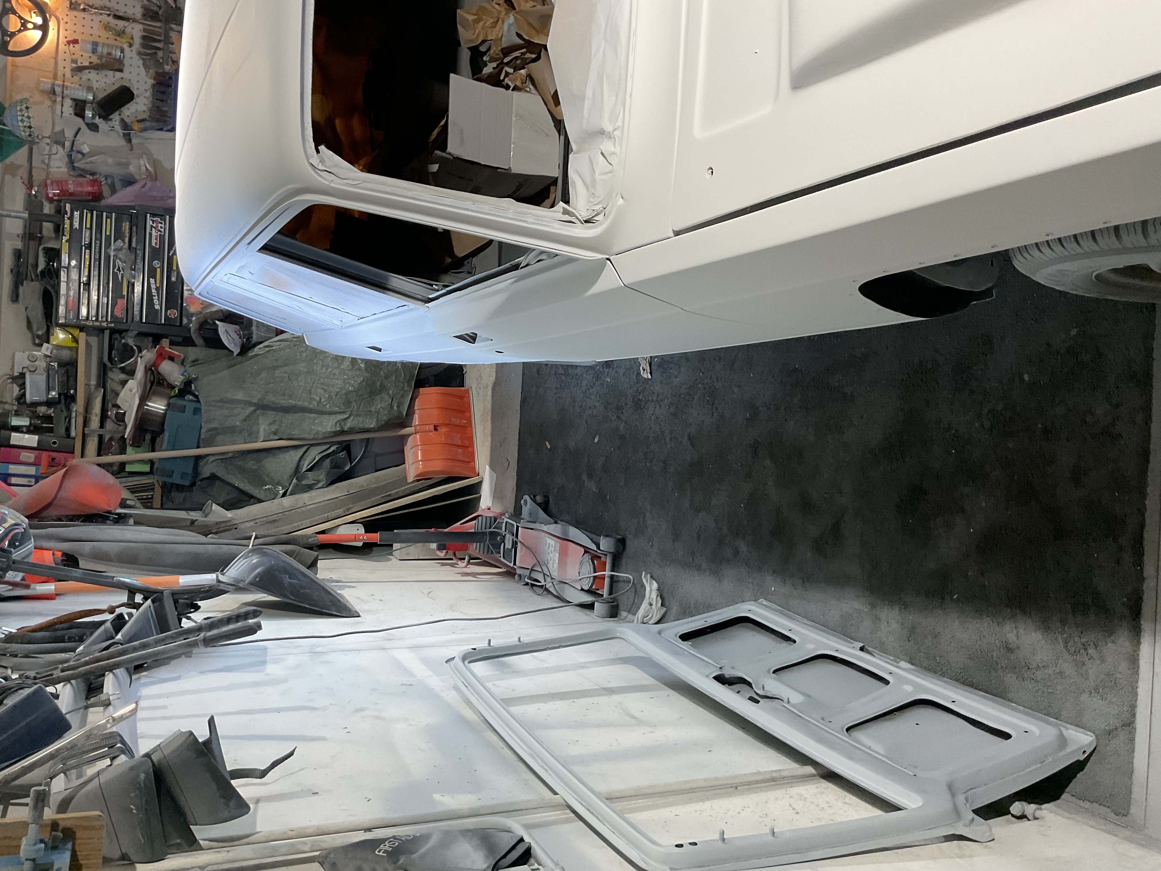

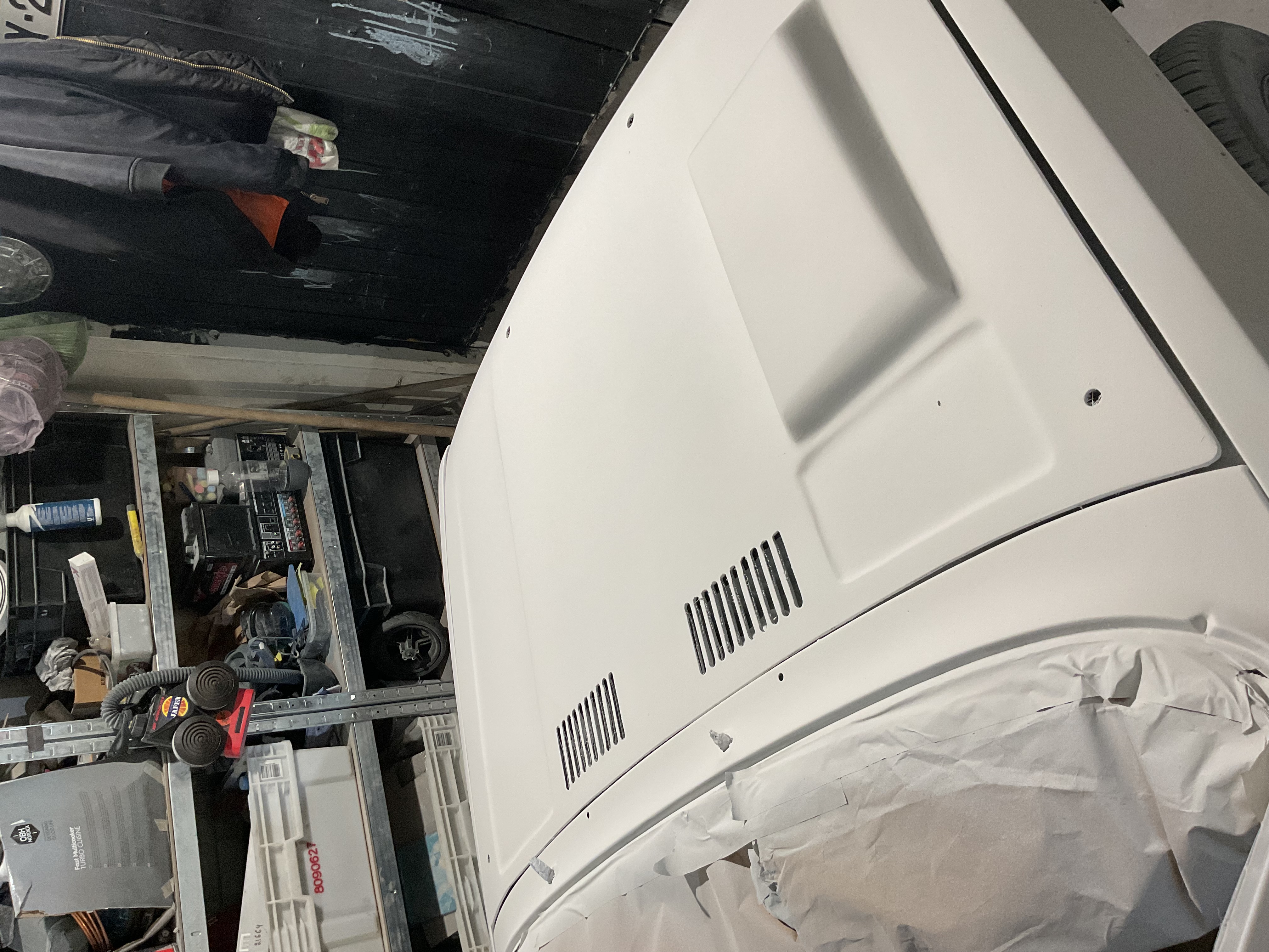

Hieman on edennyt…ikinä en ole ruiskulla maalaillu,vaan kyllä sekin onnistu.
Pohjien hierominen on vähän haastavaa,kun on toinen silmä kumminki sokea…
Eli pinnassa on toistaiseksi epoksi x2 seuraavaksi hiontamaali pintaan,jahka pääsee hakeen sen maalin sekoitusmitta kupin…
Tänään oli tyttö apuna (tänäänkin 🙂) hiomassa…kyllä se jakso 4tuntia yhteenputkeen hioa,kun oli eväät mukana.
Mutta tämmöstä täälä turtolassa…

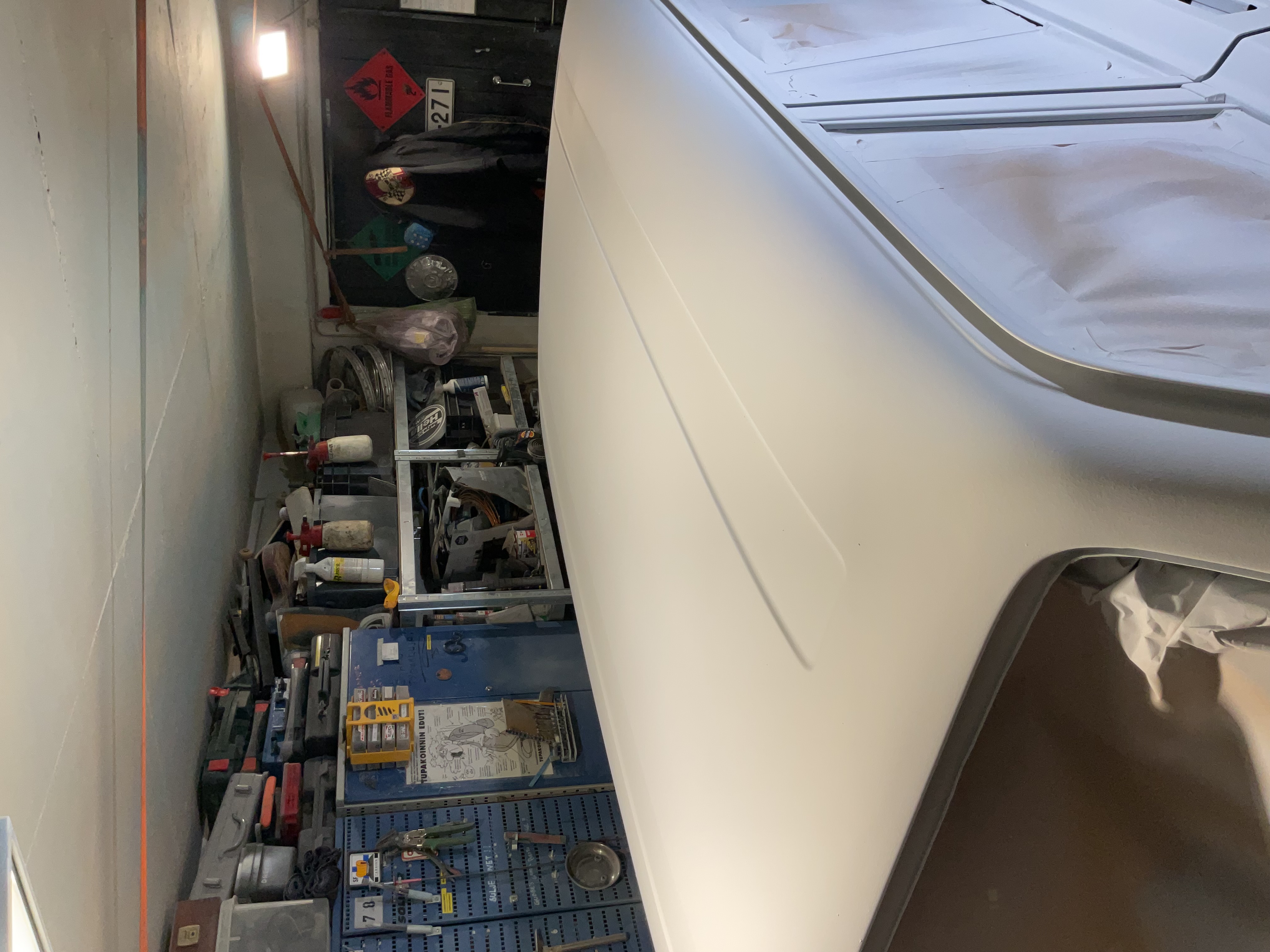

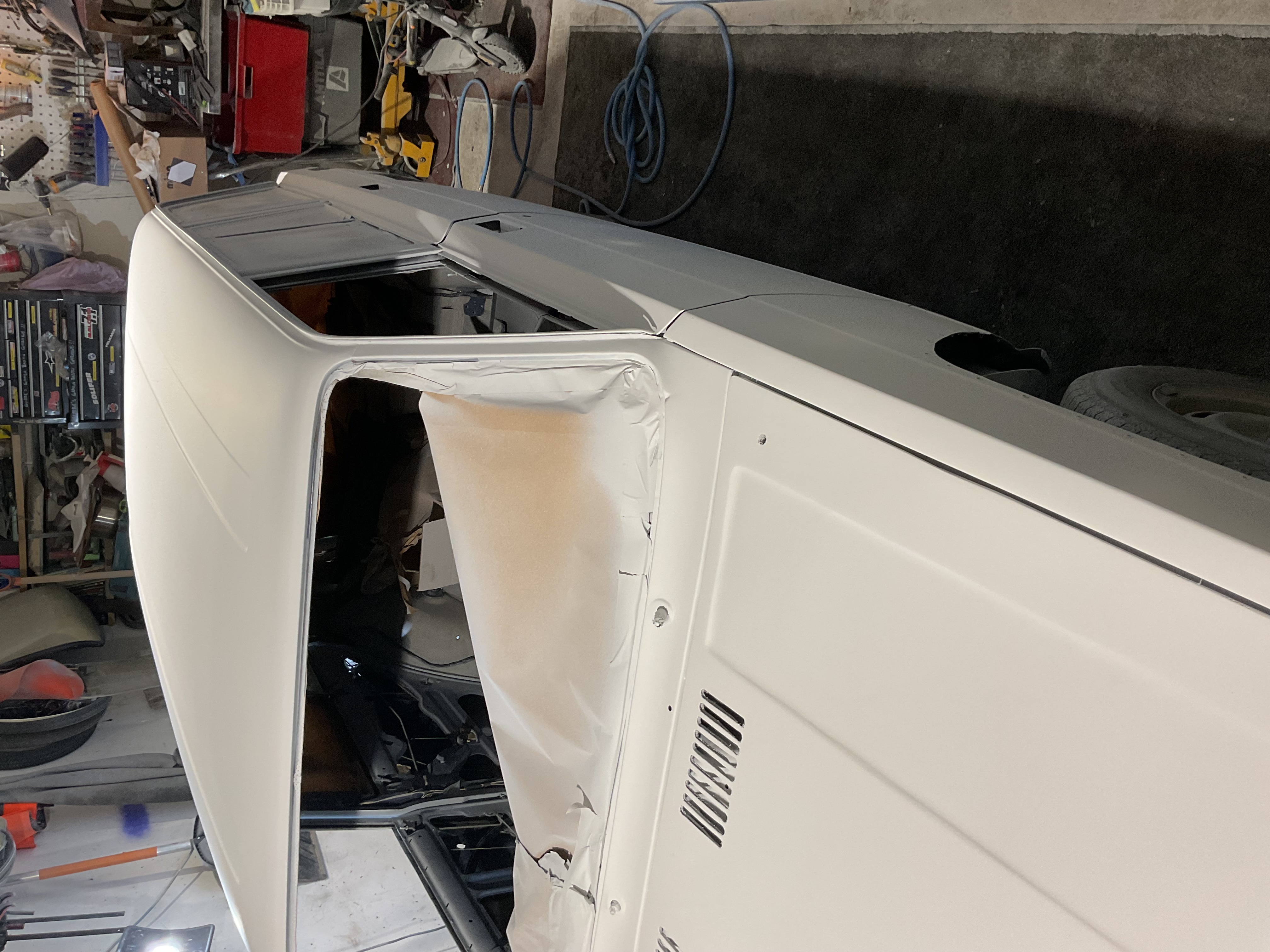

Just 1,5 tuntia sit tuli ruiskittua pari kerrosta hiontaväriä autoon…ei se näin yksisilmäsenä edelleenkään helppoa ole,ja kun kokemus on pyöreät nolla……
Ihan hyvin onnistu muuten,mutta en alkuun ohentanu tarpeeks,niin vähä räki,ja sit kun ohensi sopivaksi (omasta mielestä) niin ruikkasin sit pari valumaa,no eipä tuo haittaa…hiotaan pois ja opetellaan..
Tosta kuitupellistä tuli ihan hyväpintanen….
Tai no riippuu toki vaatimuksista…

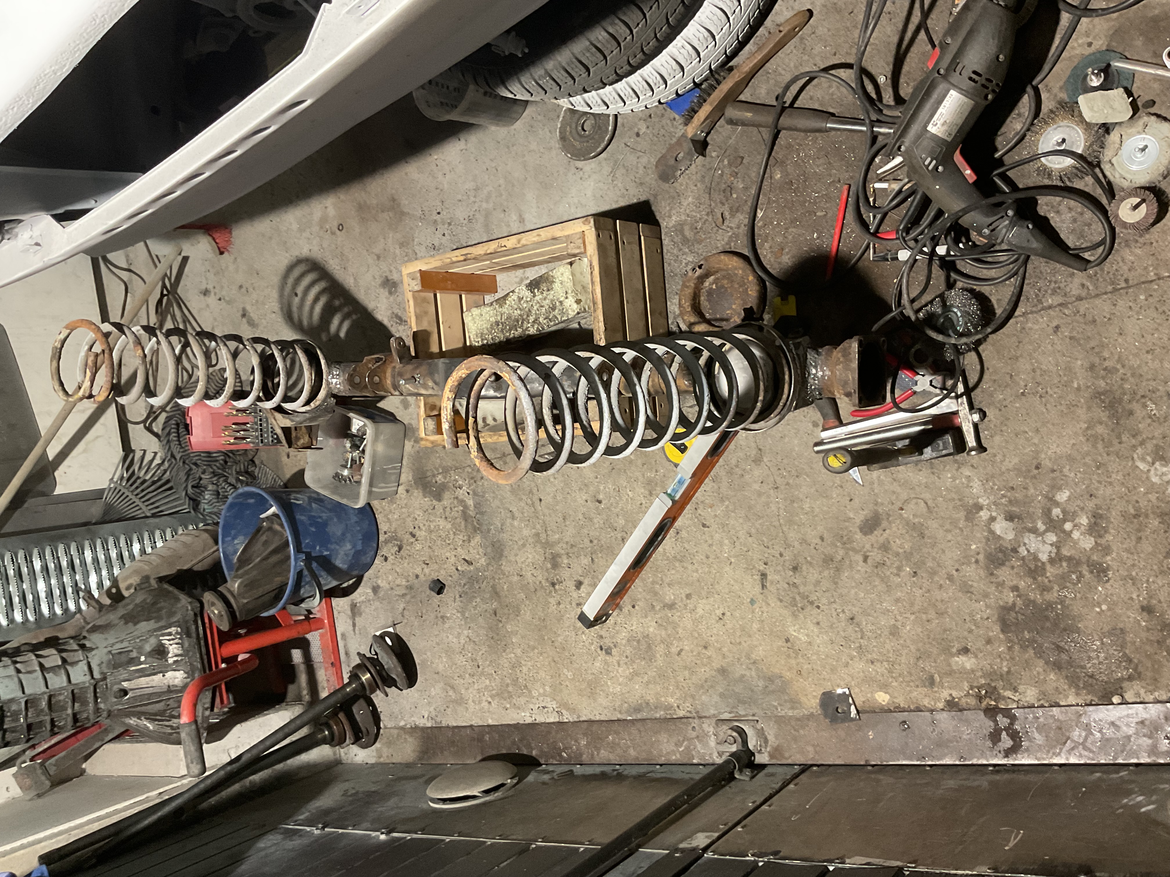

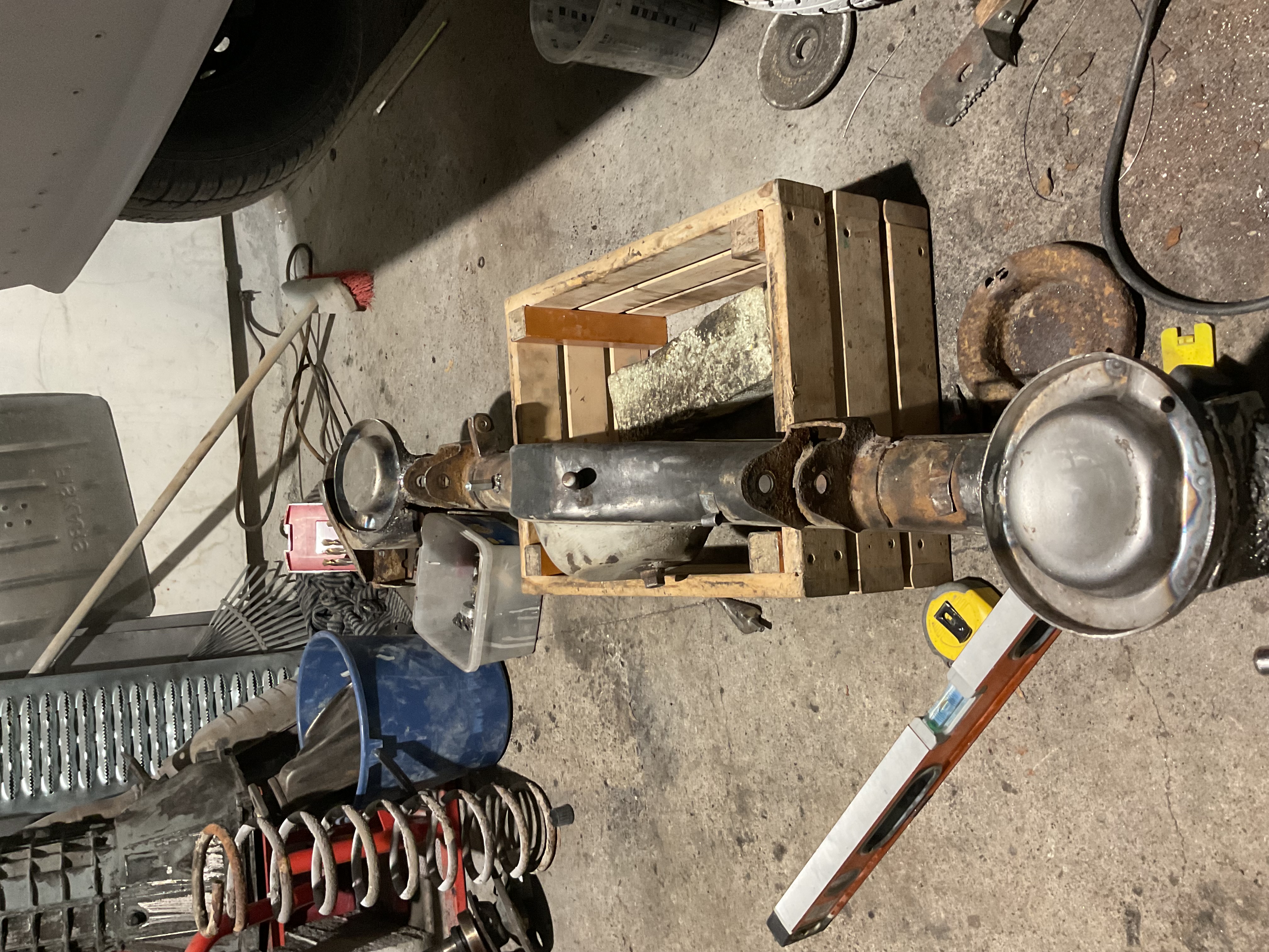

Hei kuntit.

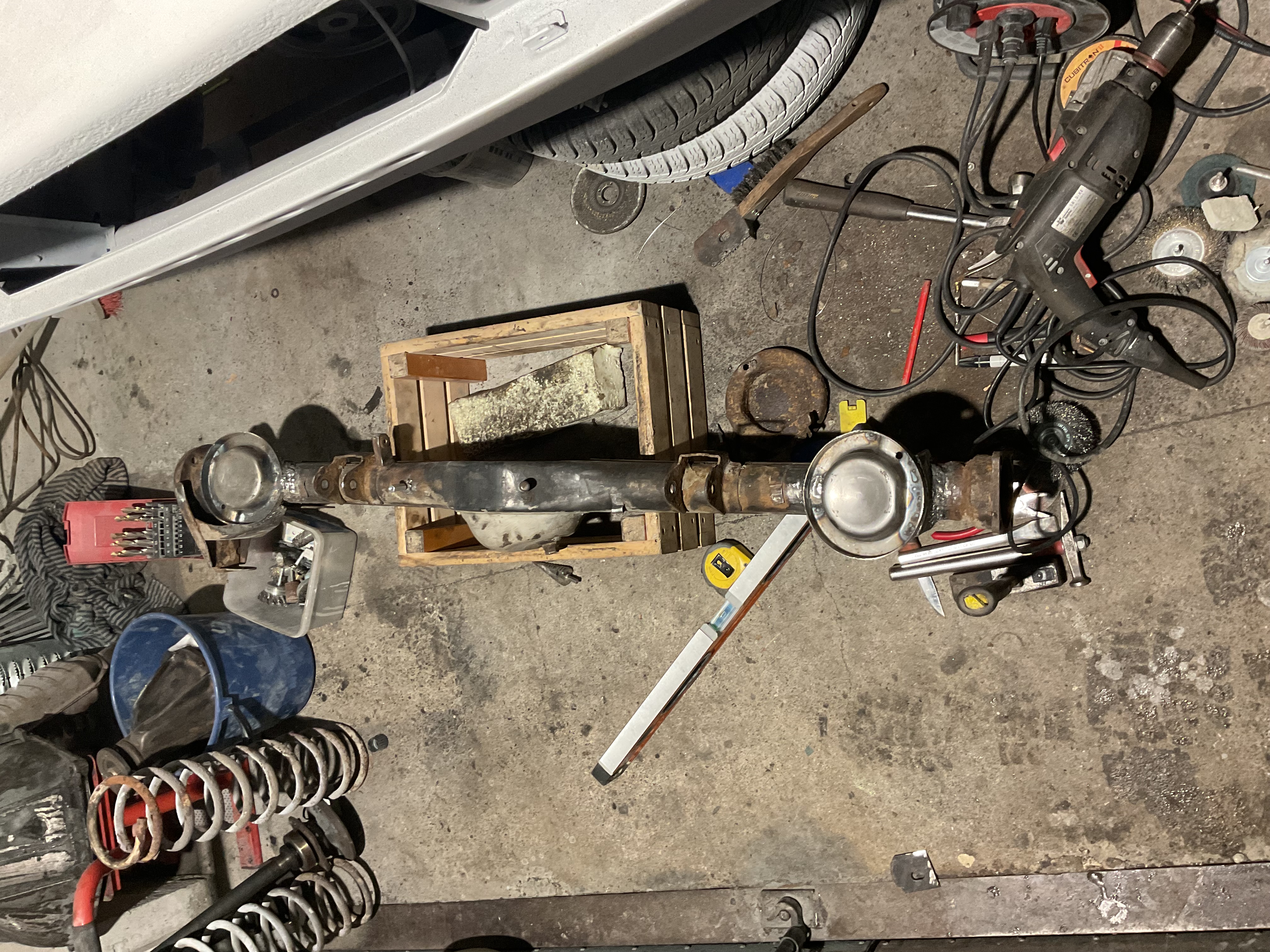

Mulla on pikku roplem,eli oma moka.
Hitsailin uudet jousikupit larpan perämurikkaan,mittailin ja mittailin ja hitsailin,kunnes tuli valmis..vaan kävi niin että ns.kuskinpuolen kuppi on hivenen vinossa verrattuna toiseen..eli toinen enemmän suora toiseen nähden..mitenkäs tuo ajossa tai ylipäätään vaikuttaa? Tulee jokatapauksessa uudet jouset ja iskarit,vakaajatankoihin on asennettu uudet puslat.
Eli…pitäskö tehä koko homma uusiksi,vai salliiko jousi sen että Ns vääntyy alapäästä..
Laitan jonnimmoisen kuvan,siitä näkyy.
Gubbe’s garage
Viestit: 46
Liittynyt: 10.4.2025 11:22
Re: 2104 gubbe wagon
Viesti Kirjoittaja Gubbe’s garage »

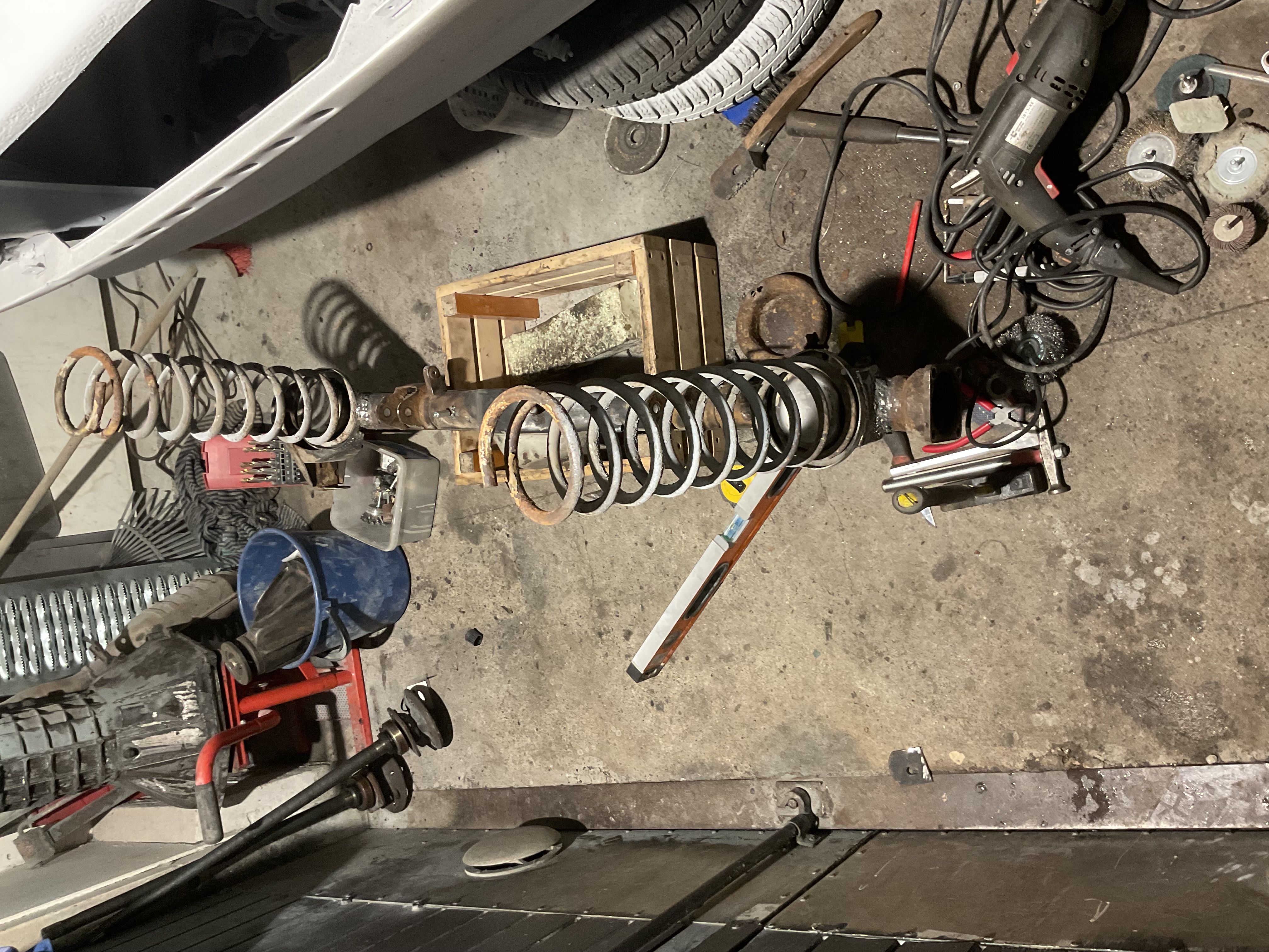

Kuvassa on jeesuksen vanhat jouset paikalla,näyttää kuvassa pahemmalta kyllä
Viestit: 10643
Eipä noin pieni heitto varmaan haittaa, eli kun katsastusmies ei sitä silmällä erota niin ei se jousi väännöstä hajoa.

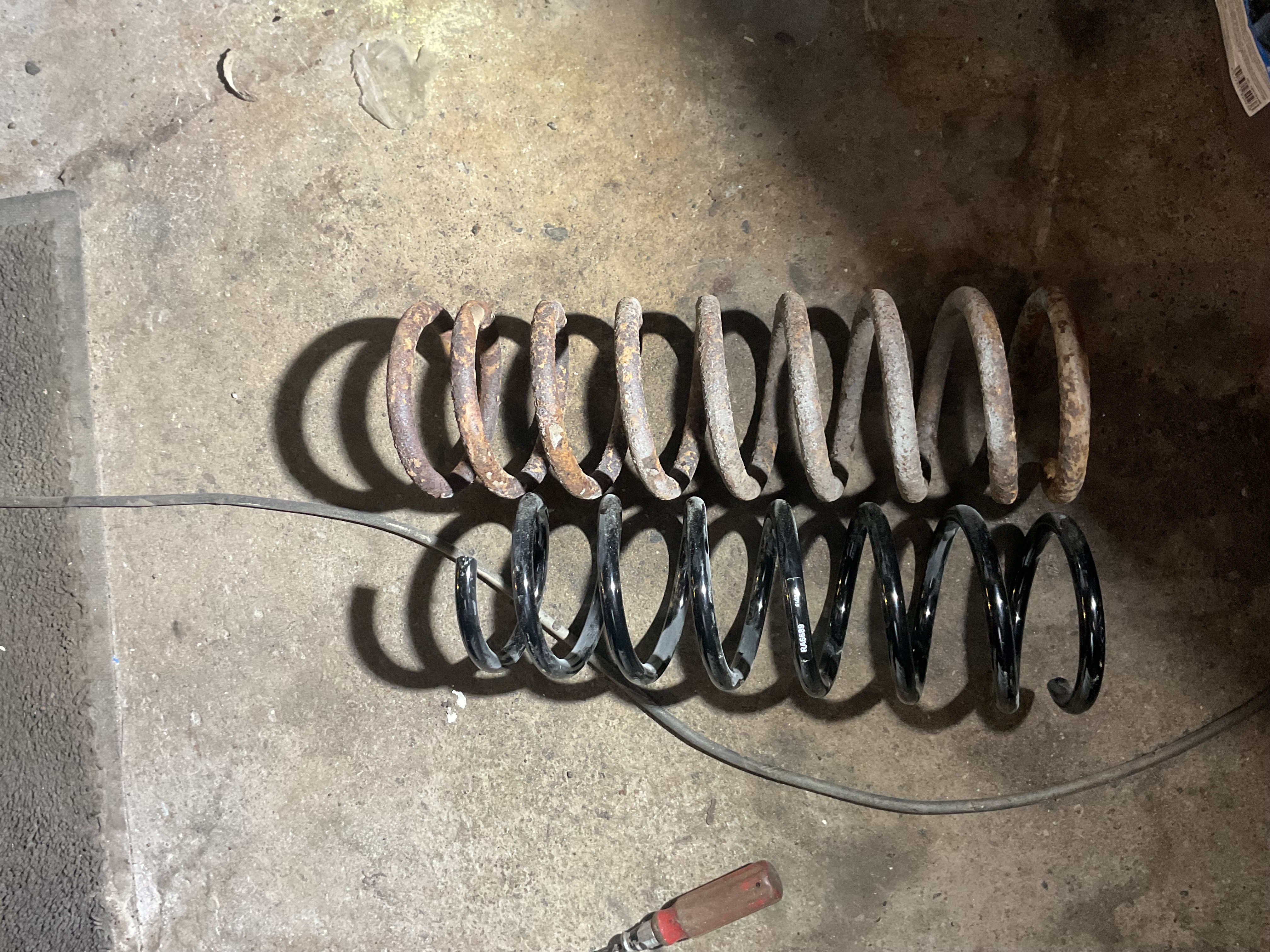

Tuli mittailtua jousia tallissa muun askartelun ohessa.
Volvo s40 2.4 2006 vuoden takajouset (lössiläiset) on puolikierrosta lyhyemmät,kun ladan vakio etujouset. Jäykkyydestä en osaa sanoo,mutta volvossa on 7,5 kierrosta ja ladassa 9 kierrosta.
Lanka paksuus on aikalailla sama ja muutenkin istu paikalleen kuppiin,kun nenä pyllyyn.
Ehkä pillunkarvan verran,oli voden ainevahvuus suurempi.
Tuskin tuo ketään kiinnostaa,mutta kerroin kun oli sopponen asia

Miulta joutaa 1,5 kierrosta lyhennetyt Nivan takajouset jos kiinnostaa tutkia lisää asiaa. :lol:
