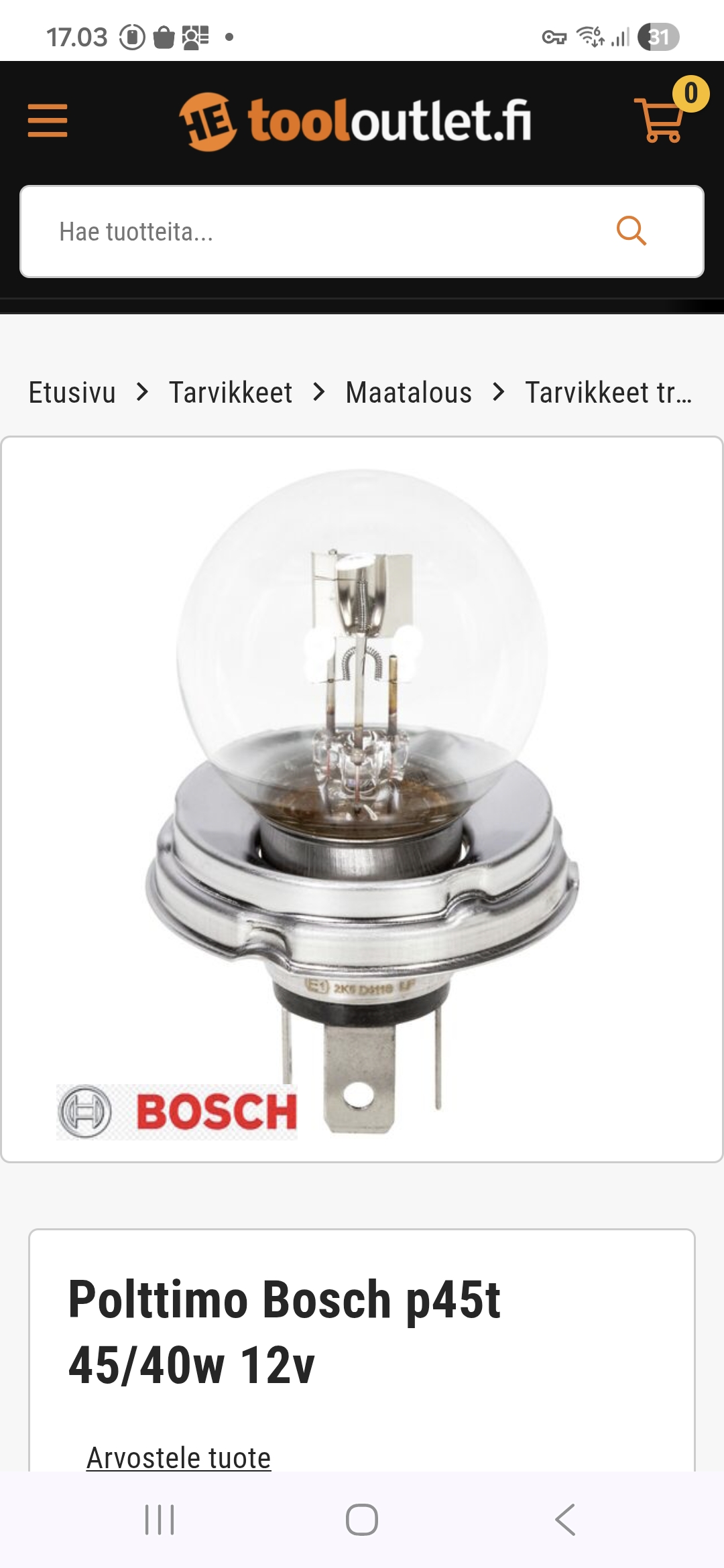

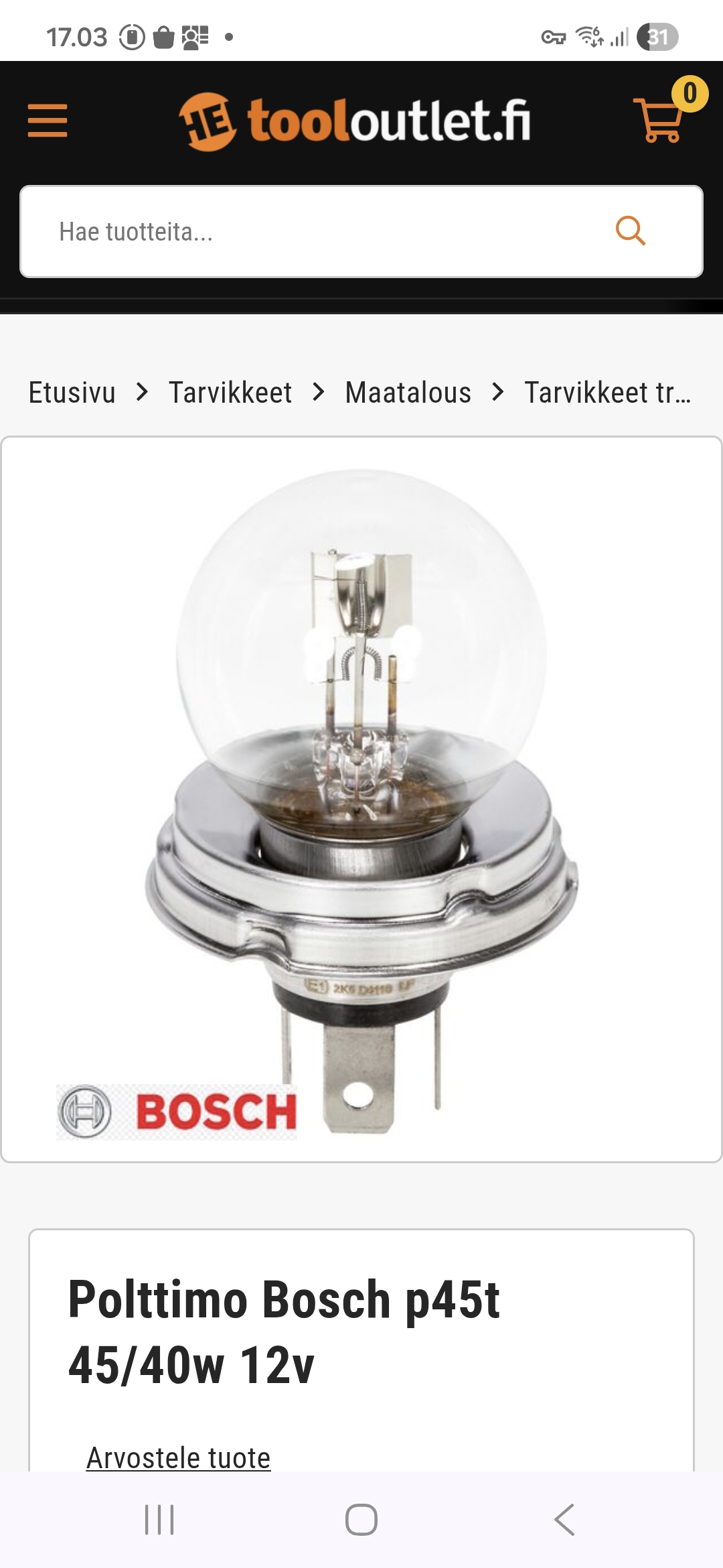

Olen 30 vuotta käyttänyt ajovalojen polttimoina perinteisiä, alkuperäisiä pyöreitä polttimoita. Niiden saatavuus vain alkaa olla yhä heikompi - löytyy netistä esim. haulla "työkoneet". Kuva liitteenä.
Meikäläisen nappis on vm 1987 ja yleisliittolaista mallia. Pyöreissä lampuissa on samaan tapaan kolme kantaa.

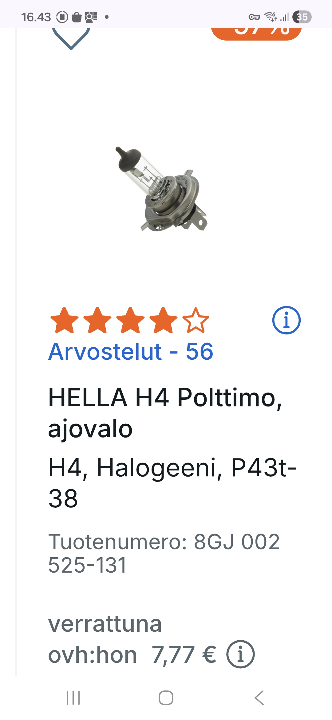

Rupesin miettimään, että sopiiko nappikseen uudempi P43t-38 -kannalla varustettu ajovalo (liitteenä kuva)? Kantahan taitaa mennä sellaisenaan, mutta mitenkä mahtaa olla umpion laita? Ja jos umpio on ongelma, niin mahtaako löytyä umpioita, joihin sopii nykyaikainen H4 polttimo?
Ei kait ole mitään säännöspohjaista syytä, joka estäisi uudempien käytön - myöskään auton sähköissä?
Nykyinen polttimomalli.
H4 polttimo
H4 polttimo

H4 lamppu ei sovi vanhaan hehkupolttimon tilaan, mutta umpiot voi vaihtaa uudempiin mihin sopii H4 lamppu. https://www.lada.expert/ajovaloumpio-21011-h4

Tämä oli omakin epäilys. Kiitokset linkistä!
Totta - Nivassahan on tietenkin uudemman malliset halogeenit, joten umpioita löytyy. Jännä tuossa oli myös, että umpion merkintä oli 21011 :)
Mutta onhan nämä niin geneerisiä, että varmaankin tipahtaa paikalleen ilman suurempia sovitteluita.
Tilaampa nuo.

Toki yksi (ei lailinen) on vaihtaa vain polttimot halogeeniksi. https://www.ikh.fi/fi/polttimo-r2-h4-p4 ... UzfIV1M7fa

minä tein 72 kadettiin tuon pressan näyttämän polttimonvaihdon vain ja pallopolttimot olivat sen jälkeen historiaa..
ei niistä katsurikaan valitellut kun oli muuta valitettavaa(aiheesta kylläkin)😆
