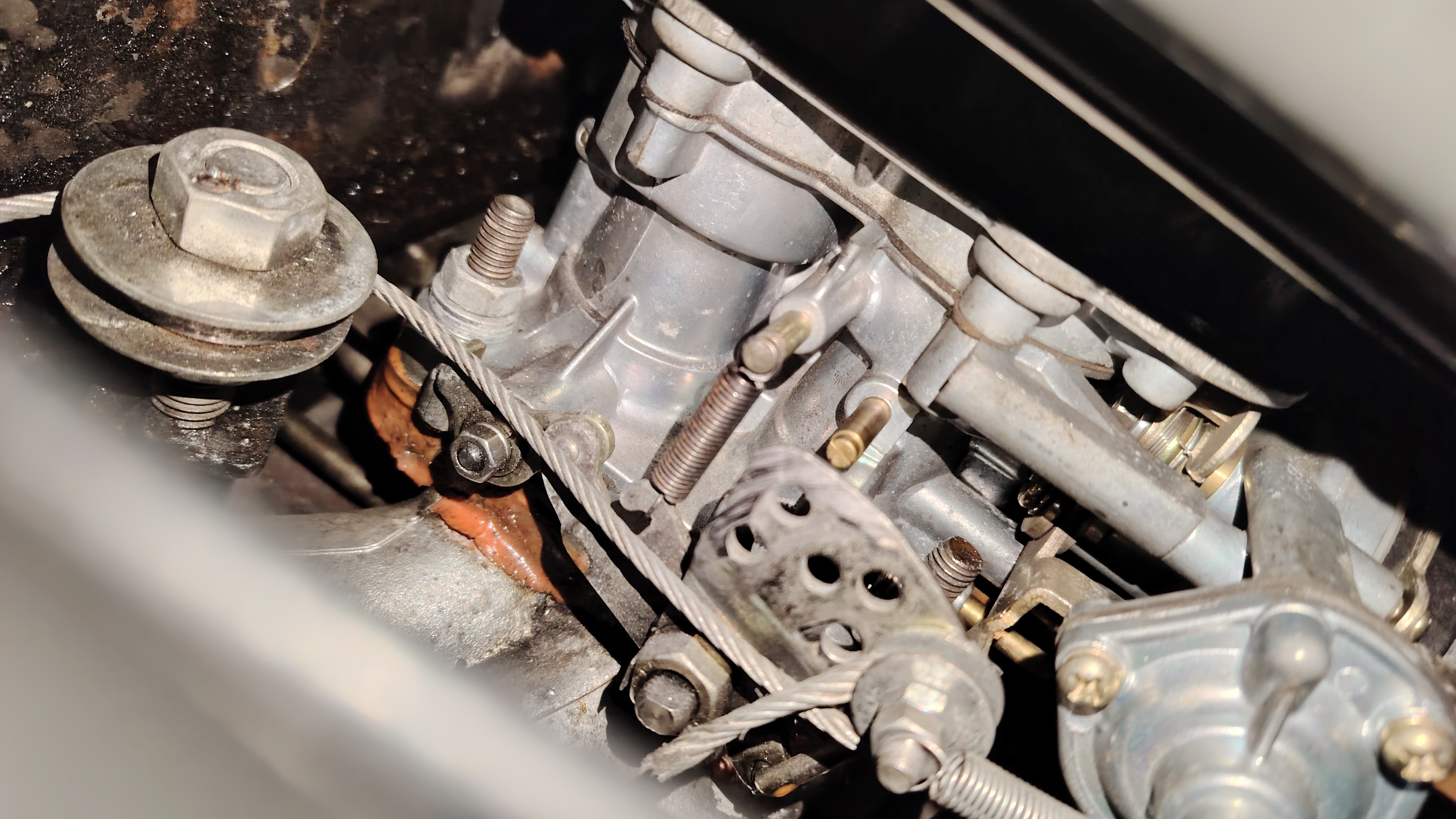

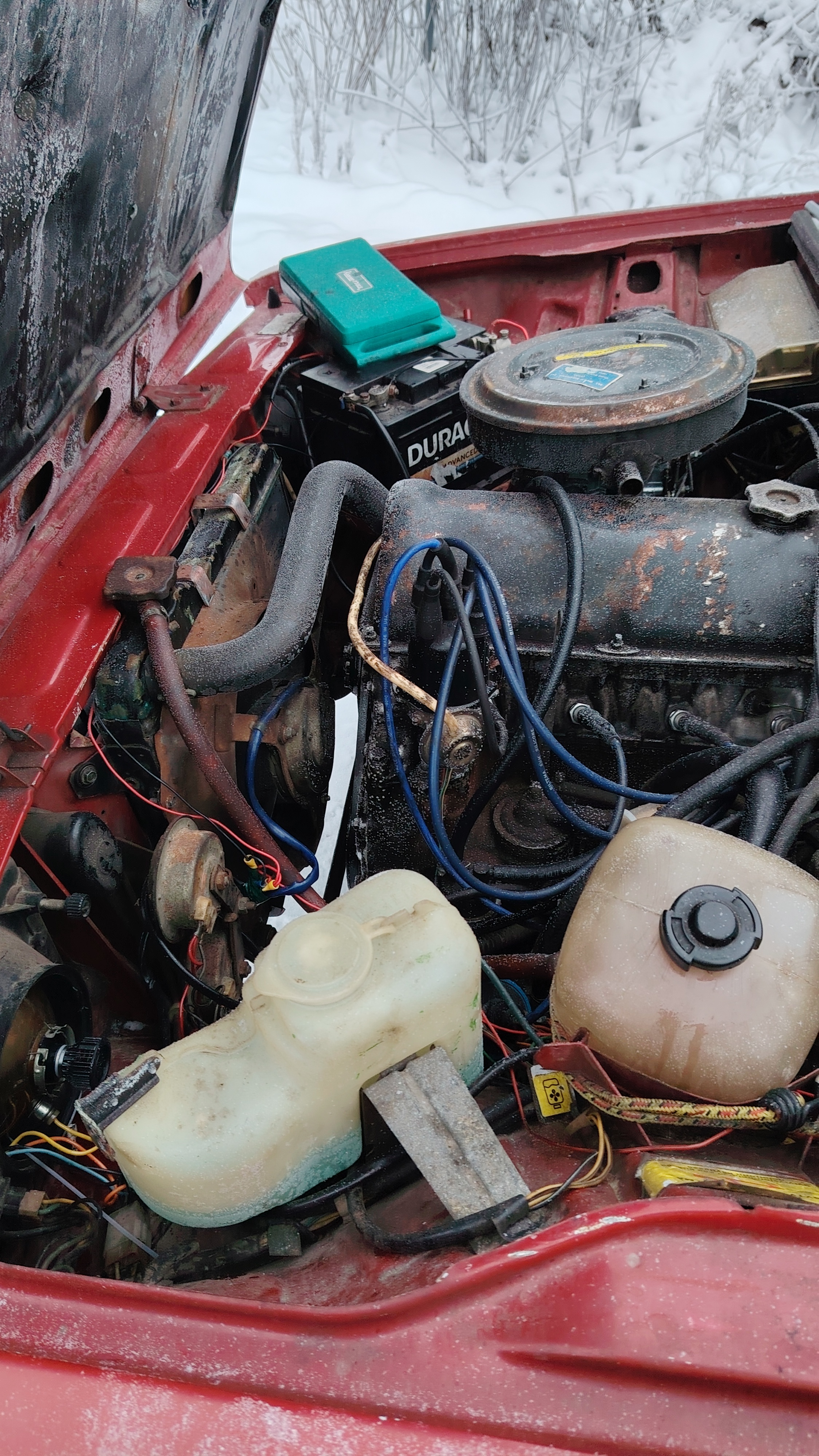

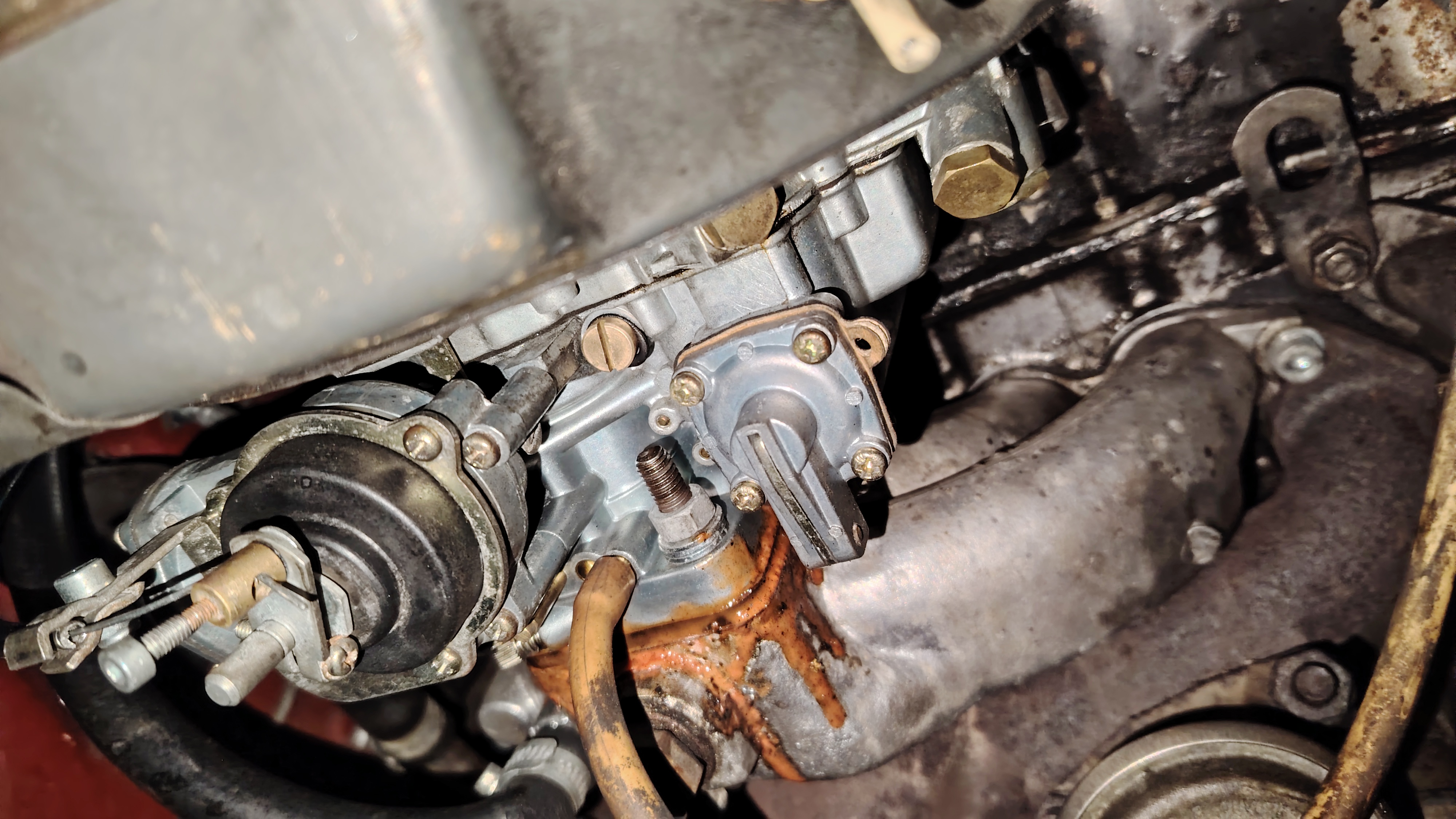

Morjesta! Auttakaas tyhmää olen uusi ladojen parissa. Tuli tommonen 2105 1500 lada jossa kuulemma kopio weeberi. Kun nostaa kaasua ja menee uudestaan kaasulle esim ympyrään tullessa niin meinaa sammua. Tyhjäkäynnin nostokaan ei tekis pahhaa, ryypyn nykiminen ei tunnu vaikuttavan käyntiin myöskään. Mitenkäs tota lähtis säätämään ettei mee kaikki solmuun, viimeks mopolla ollu kaasarin kanssa tekemisissä, liitteenä kuvia kaasarista. Kiitoksia jo etukäteen vastauksista.
degen
Viestit: 1340
Liittynyt: 30.3.2009 17:11
Re: Kopio Weber säädöt
Viesti Kirjoittaja degen »

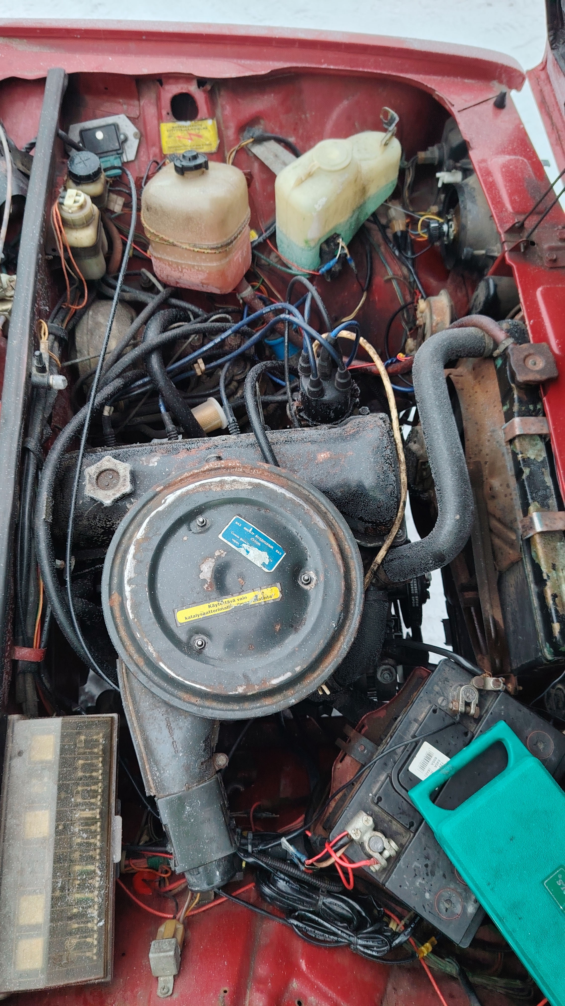

Näyttäisi siltä että tuo kaasutin on täysin väärä tuohon Ladaan. Tuossa pitäisi todennäköisesti olla sähköisesti ohjattu kaasutin kytkettynä oikein oheislaitteisiinsa. Mitä vuosimallia tuo Lada on? Paras vaihtoehto olisi laittaa oikea kaasutin oikein säädettynä. Saisiko konehuoneesta lisäkuvia?

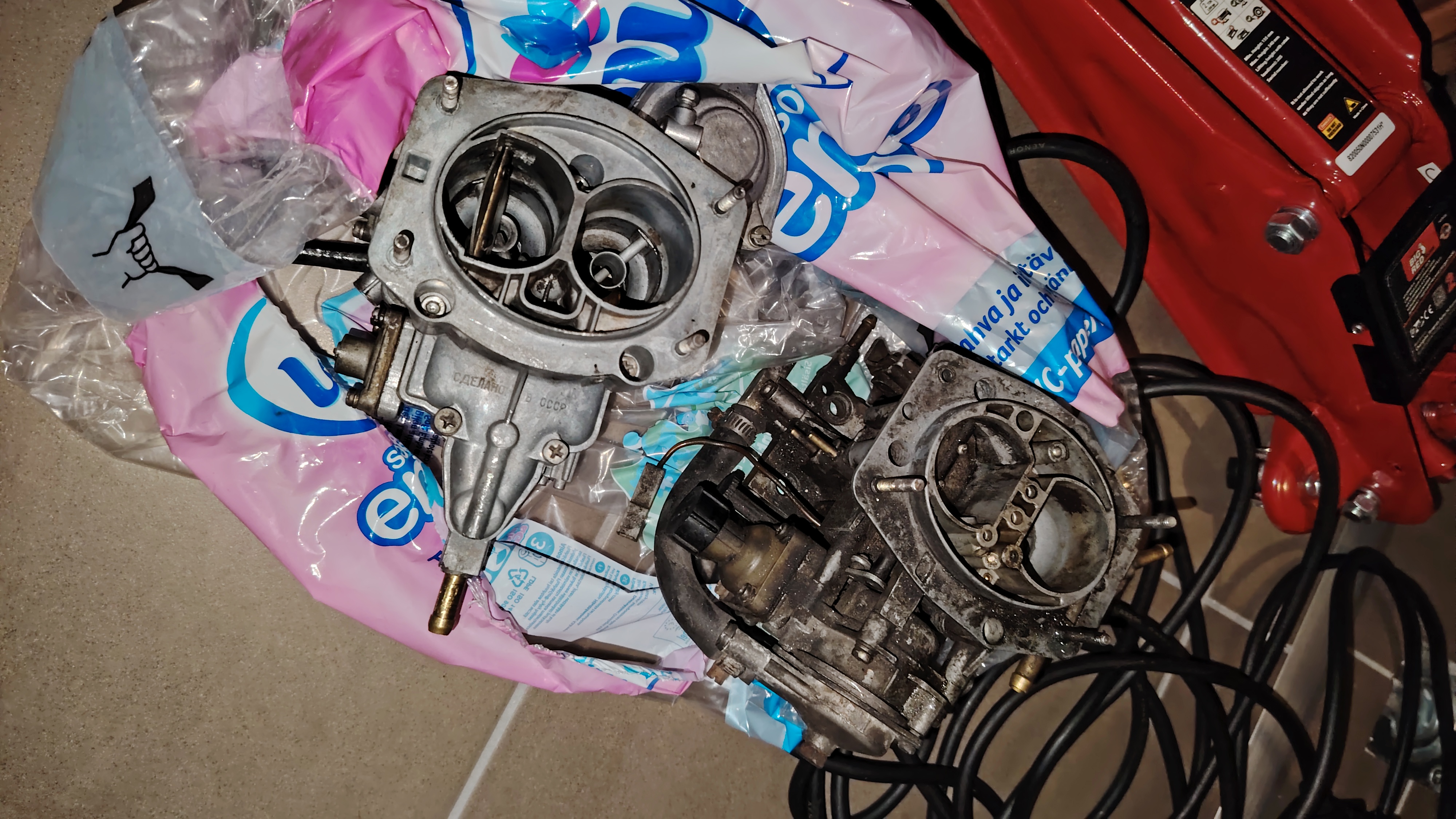

degen kirjoitti: 10.1.2026 0:24 Näyttäisi siltä että tuo kaasutin on täysin väärä tuohon Ladaan. Tuossa pitäisi todennäköisesti olla sähköisesti ohjattu kaasutin kytkettynä oikein oheislaitteisiinsa. Mitä vuosimallia tuo Lada on? Paras vaihtoehto olisi laittaa oikea kaasutin oikein säädettynä. Saisiko konehuoneesta lisäkuvia?
Lada on siis -94 vuoden, katillinen malli. Mukana tuli kaksi kaasutinta josta toisesta ainakin lähtee jotain sähköjohtojakin.
Viestit: 10688
Eli axtec malli johon vaihdettu kaasutin. Äkkiseltään näyttäisi että täystehotunnistin puuttuisi lokasuojasta ja onko johtosarjaa kuinka tuhottu? Koska oli viimeksi katsastettu ja missä päästöt oli mitattu?

Oikeanpuoleinen irtokaasutin on oikea kaasutin tähän. Täystehotunnistinkin oli konehuoneessa. Se oli kuvassa jäänyt ilmanputsarin putken alle.

degen kirjoitti: 10.1.2026 16:01 Oikeanpuoleinen irtokaasutin on oikea kaasutin tähän. Täystehotunnistinkin oli konehuoneessa. Se oli kuvassa jäänyt ilmanputsarin putken alle.
Ok, kiitos neuvoista, pittää toi oikea kaasutin vaihtaa kiinni.
degen
Viestit: 1340
...josta päästäänkin sitten kysymykseen, että onko se suoraan käyttökuntoinen. Siellä pitää olla kaksi sähkösuutinta kiinnitettynä kaasuttimeen. Laita kiinni ja kokeile.

Aiheesta sivuten, kun katsoin noita moottoritilan kuvia, niin paisuntasäiliössä näyttäs olevan Punaista jäähdytin nestettä....Eikös Ladassa kuulu olla Vihreää.?......Toki, jos koko jäähdytysjärjestelmän tyhjentää, ja huuhtelee, niin ehkä sitten voi Punaista laittaa....Vai??? :roll:
Viestit: 10688
Kyllä tyhjän järjestelmän voi täyttää minkä värisellä vaan, mutta sekoittaa ei saa.
