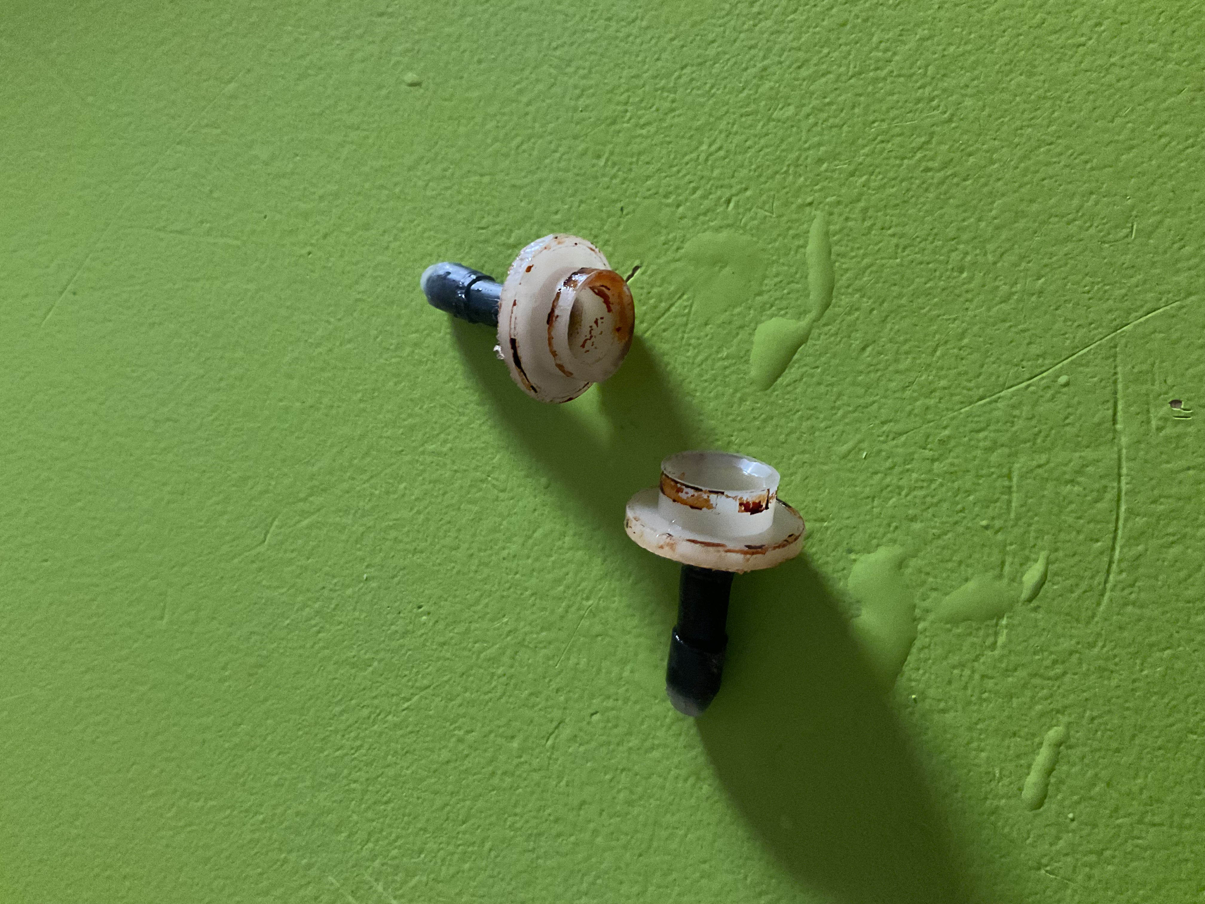

Re: 2104 gubbe wagon
Mistäs näitä jarrupääsylinterin muovi tulppia sais uusia,johonka jarrunestesäiliön letkut menee.
Mulla on uus sylinteri,mutta persus sentään vain yksi tulppa/liitin tuli mukana..
Mallia tarvike LRP tms.
Löytyiskös keltään? Noi kuvan muoviset on rikki
